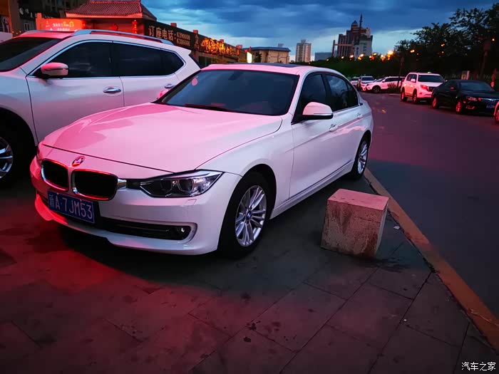

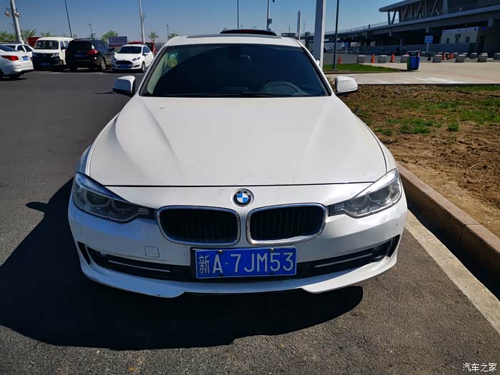

      此篇作业的车型是15年的宝马316Li,底盘是中国特供的加长型代号为F35。这代三系从2012年开始从上代车型E90手里接过接力棒,上代E90车型一直被人们称为B级运动车的标杆车型,也是无数年轻小哥哥们的梦想之车。由于在中国市场的A4L的加长,在那个时代的中国人买车还是喜欢以大为美,觉得同样的钱买个大车就是赚到。这点从销量也可以看得出当年A4L在中国市场吊打3系跟奔驰C级。从这代F35开始宝马全系加长销量也是一路上涨。
     俗话说年轻小哥哥的一生中都绕不过一台宝马3系,机缘巧合下我得到了它,其实我心中的标杆是短轴的F30。但金无足赤,人无完人,没有得到的才是心中最完美的,为了保存住我心中的运动标杆我默默地接受了它。

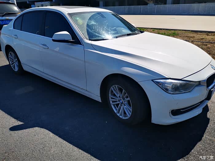

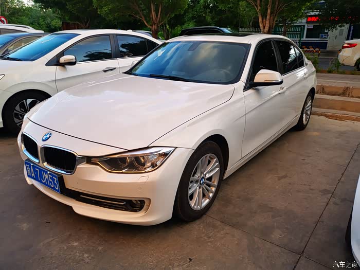

这是我第一次见到它,它就默默的停在停车场的最角落。老远看着还行,但走近一看让我大跌眼镜,好歹在当年也是豪华入门级的车,但他的原车主开的是那么的随意。到处可见的刮擦,破损的外观件。

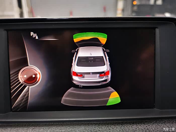

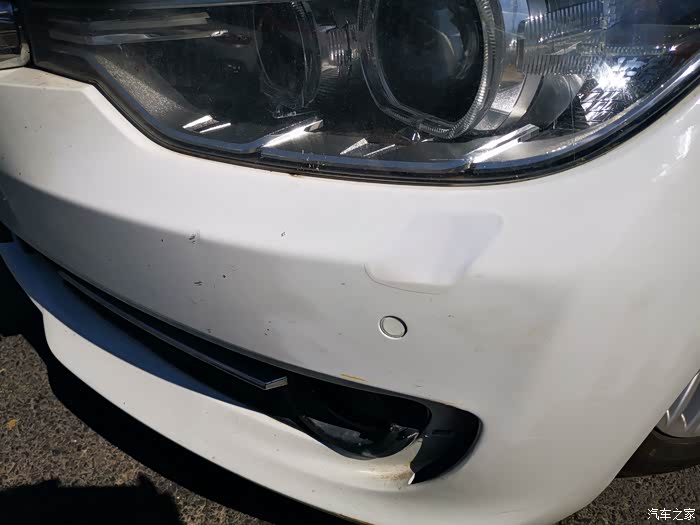

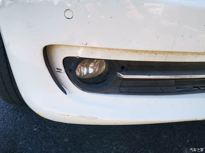

前驻车雷达已经掉进去了,估计卡子断了但欣慰的是功能正常。雾灯上的装饰条也不知哪里去了,雾灯罩边脚上留着的残漆也足以说明,车主以前可能就是在路边摊找了个学徒200块钱一个面随便喷了下。

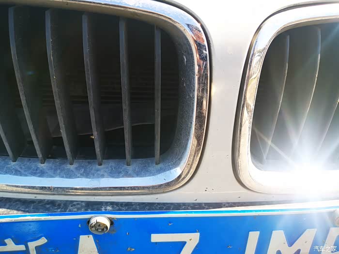

中网里面的胶条也已经翘起。

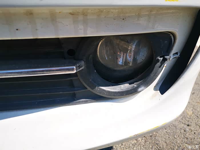

左边雾灯也是一样的问题,俗话说三百六十行,行行出状元。一个油漆工先不说喷涂的水平怎么样,但这种边角遮挡都不认真干的话,就算他将来成为了大师傅,那也是注定在路边喷小面的那种。

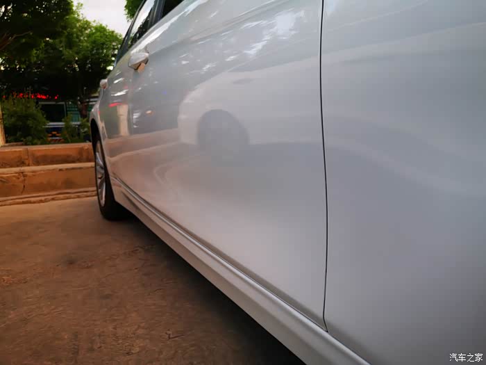

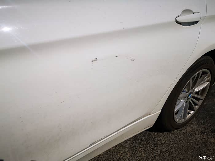

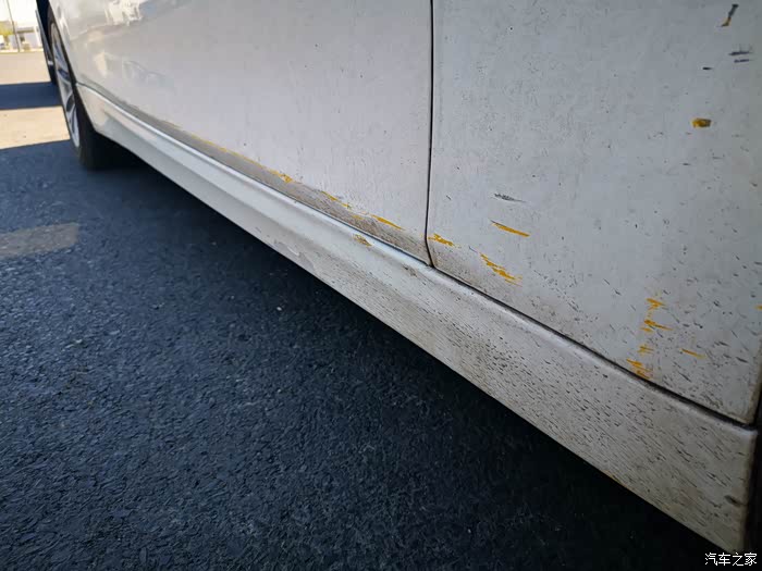

这不从右前叶子板经过前门一直到后门跟侧裙全部都是这种黄色的油漆。

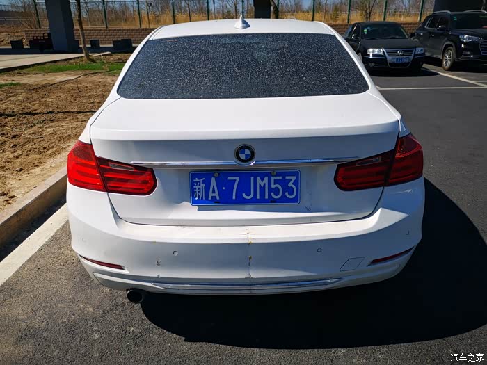

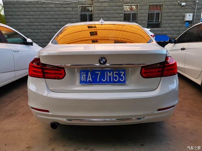

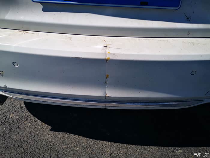

走到车尾,保险杠正好伤到最中心,像这种已经保险杠没裂的修复,有钱的换个新杠肯定是最好的,因为腻子太厚是将长了会裂开。

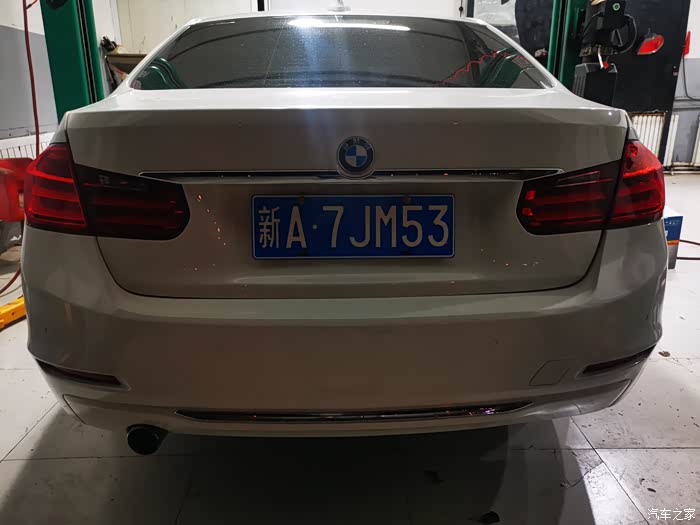

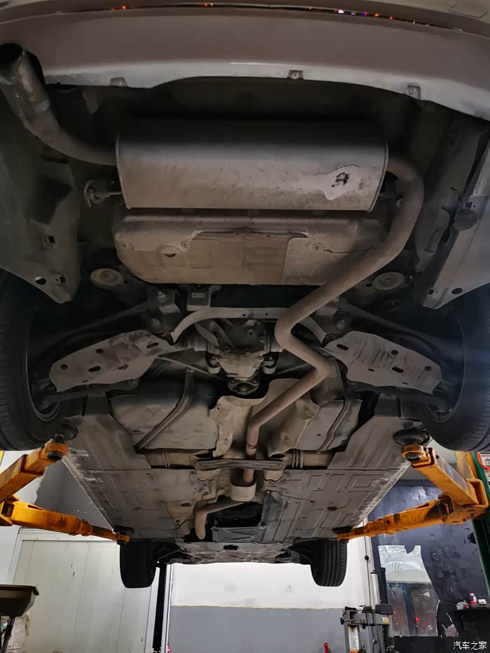

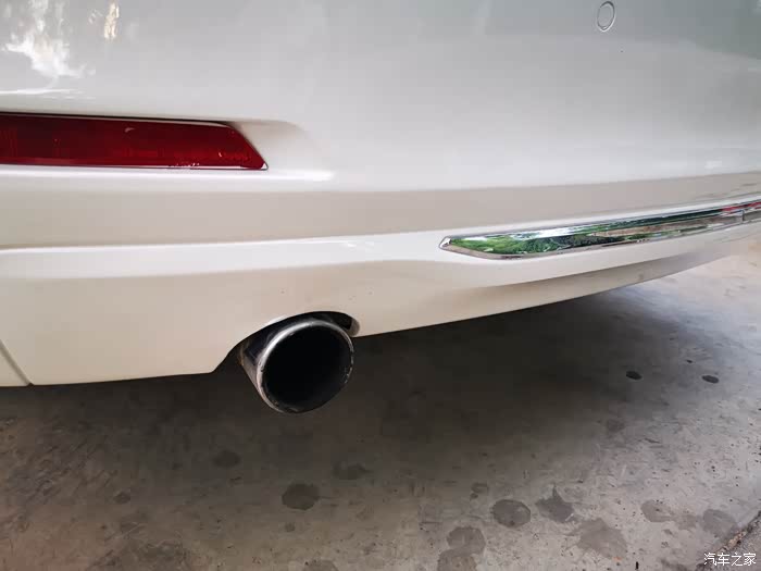

后面的排气是一个小小的单出排气。

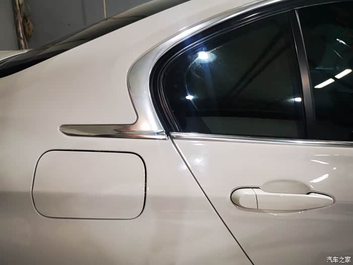

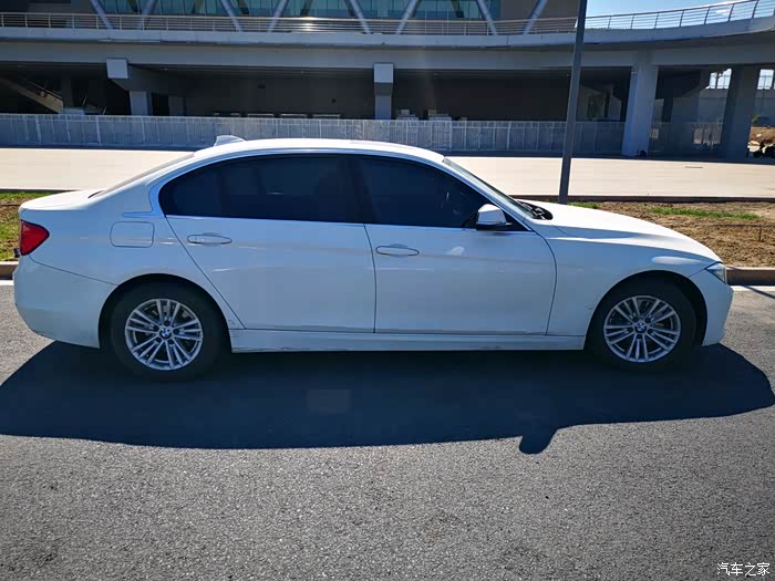

由于是加长版,轴距达到了2920mm已经马上到达标轴5系的长度,足以说明它的大跟长,C柱后面的两条足以说明它的身份。

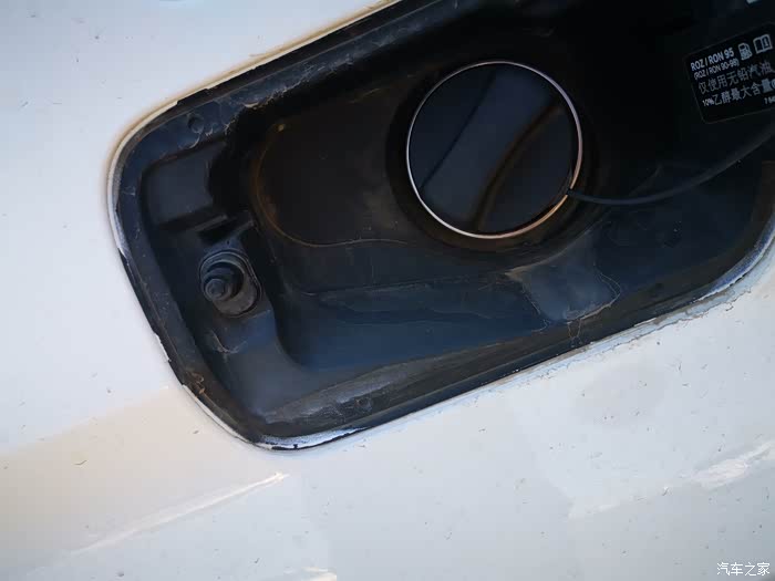

打开油箱口,全部都是残漆。首先说明了这块地方已经没有原漆了,其次说明这辆车去喷涂的地方活干的是真的不咋样。

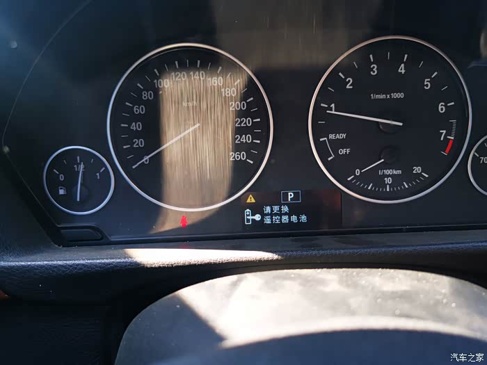

坐到车里首先看到了是这个车钥匙提示,要换电池不过这都是小问题。

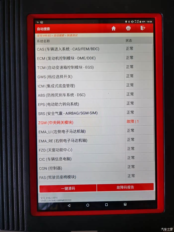

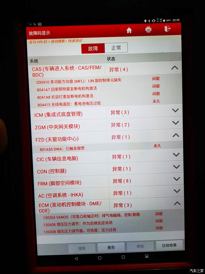

着车后看到中控屏上提示传动系统故障,开回家的时候我发现当温柔驾驶的时候没有任何故障,只要转速一上来就报这个传动故障并且闻到一股烧焦的异味。
读出的一连串故障码,其实好多问题都不大,因为当A传感器报故障的时候,由于B跟C都需要A的数据,所以B跟C也会报故障。此车最严重的是排气电磁阀故障跟增压压力低。

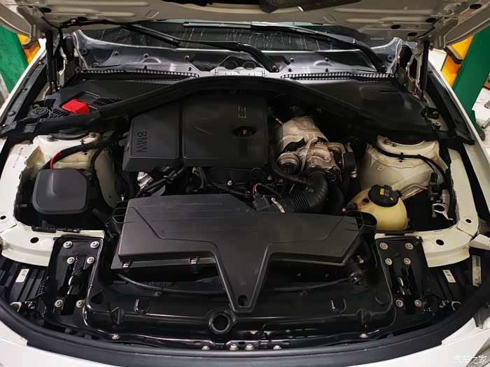

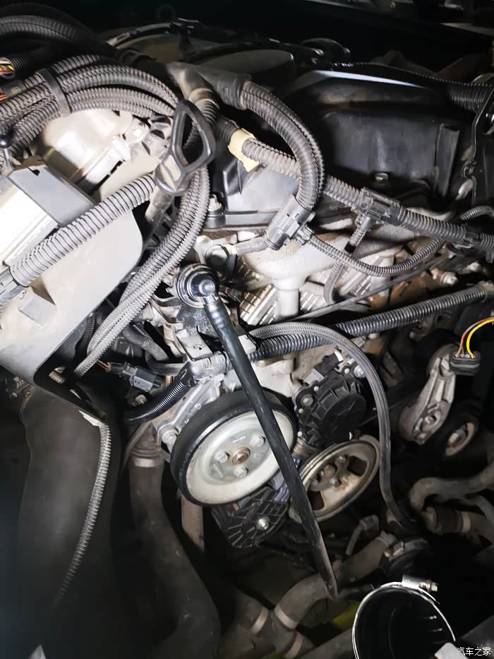

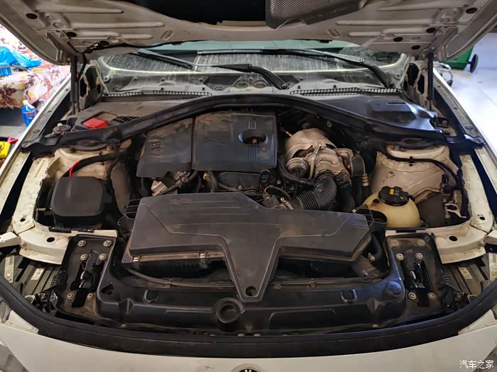

此车装备的是N13B16发动机。是宝马跟PSA集团合作开发的,没错就是那个装备中标准雪铁龙上的1.6T,宝马自家的mini上也有它的身影。 只不过PSA那边叫1.6THP...这款发动机可是出了名的容易高温。只不过这辆车由于车龄新公里数少还没到发病的时候。

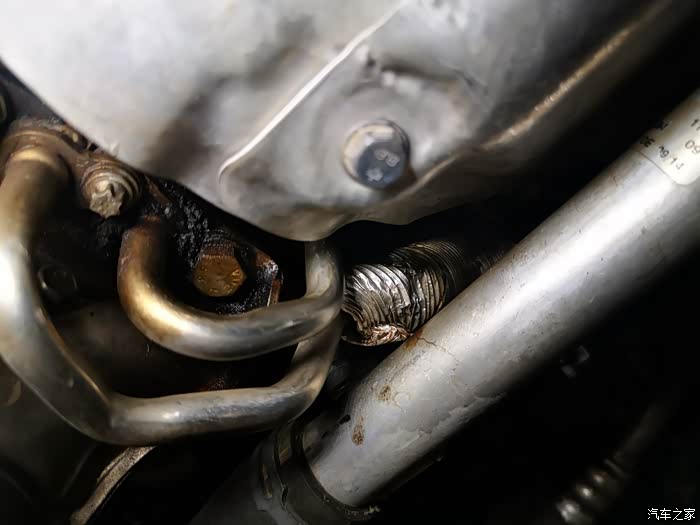

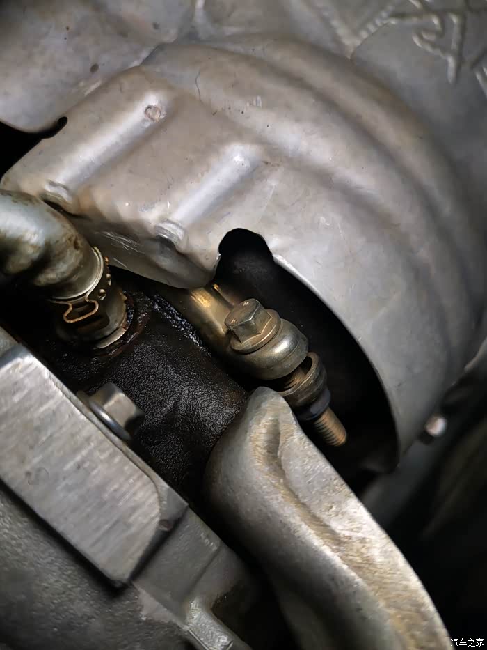

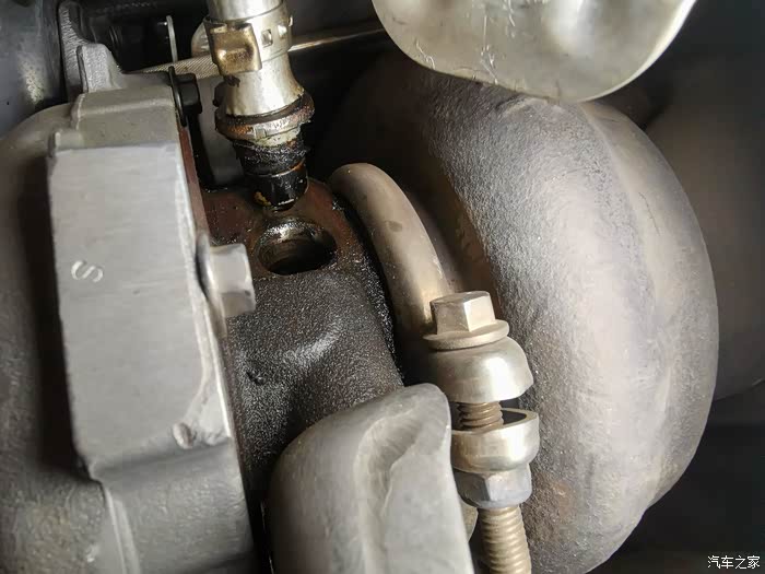

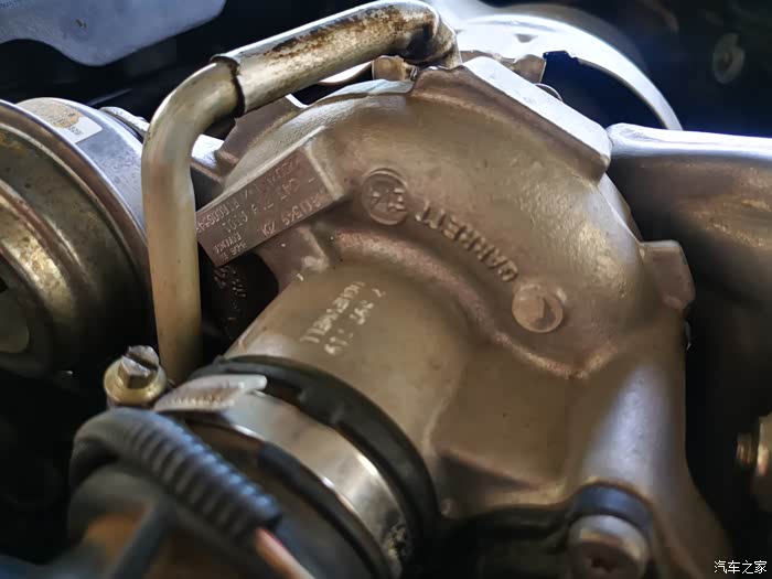

涡轮压力不足首先检查的就是涡轮增压器。

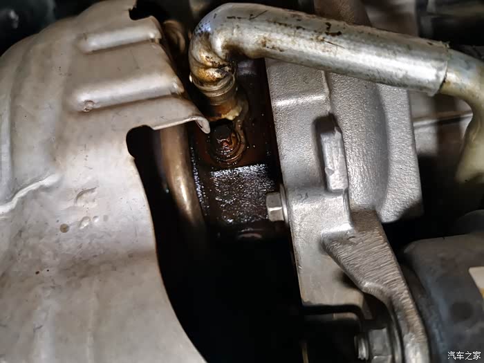

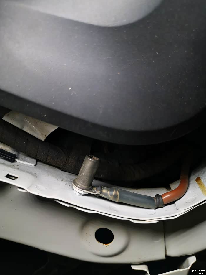

通过观察看到增压器的进出油管已经渗油了,而且还非常严重。涡轮增压一般都有两根油管跟两根水管,油管是给增压器的传动轴润滑,水管是通过防冻液给涡轮冷却。所以说涡轮车为什么要加好机油的原因就在这里,涡轮的转速很高,如果润滑不及时或者油品参数不达标,就会造成涡轮传动轴缺少润滑是中间的传动轴产生矿量,从而使机油进入进气道跟排气道。

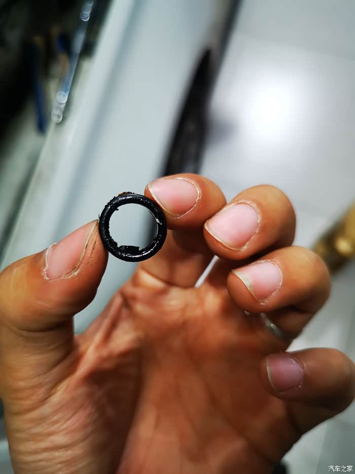

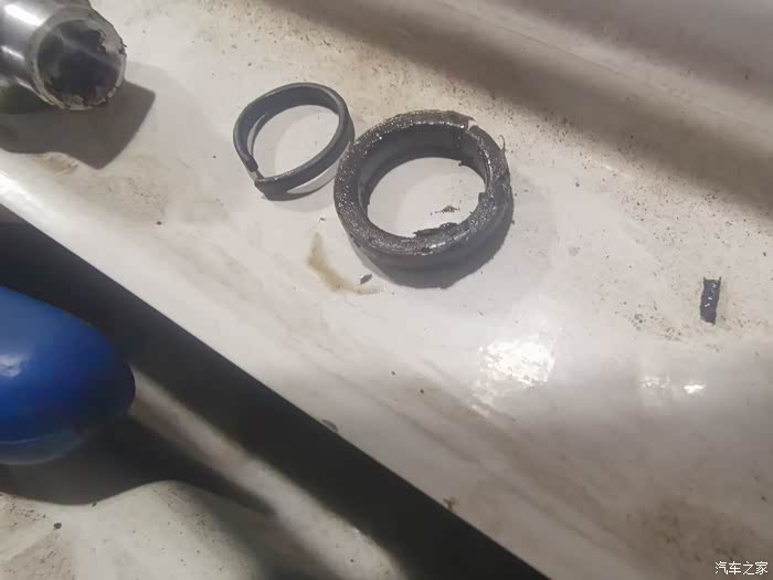

这是拆下来的涡轮进出油管油封,已经严重变硬发脆失去了密封效果 ,所以当油压高的时候机油从这流出,滴到高温的增压器上产生了异味。

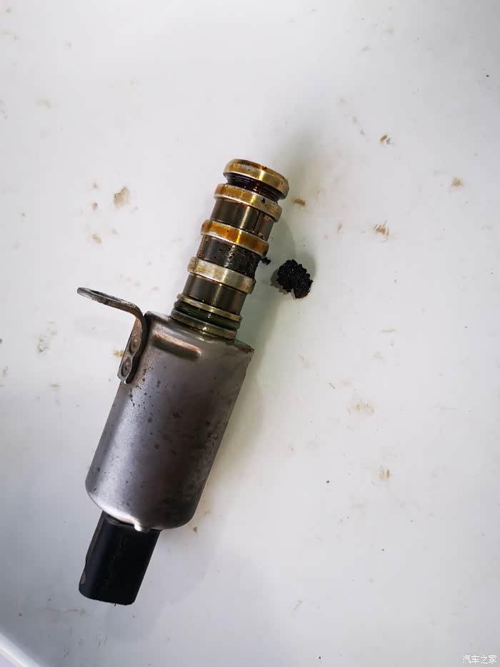

由于排气电磁阀断路,所以对排气电磁阀也进行了拆除

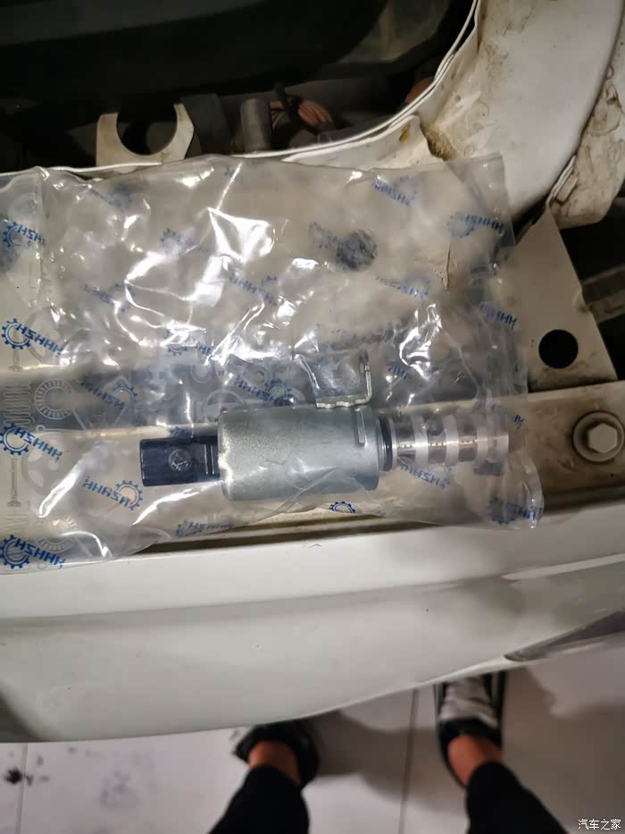

这是拆下的电磁阀,发现滤网处已经被异物堵得差不多了,反正拆都拆了索性换个新的,这样我心里就踏实了至少在将来的一段时间里这里不会在出问题。
这是新的电磁阀...
全部东西回位试车完毕后故障解除,反复的大油门试车后车辆也没有任何异常的出现。至此机械部分修复完毕。

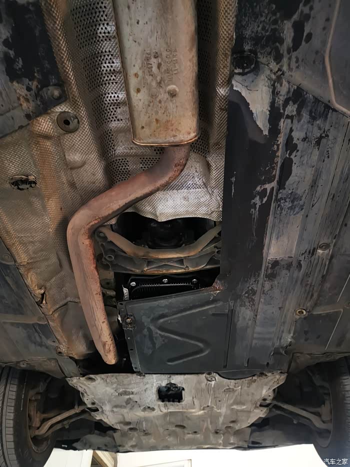

下面是底盘部分的修整。由于这辆车目前才跑了8w公里,检查了底盘胶套避震都没有松散漏油的情况,所以目前只是对车底的油污进行必要的清洁即可。
涡轮长期渗油底下已经是湿漉漉的一片。

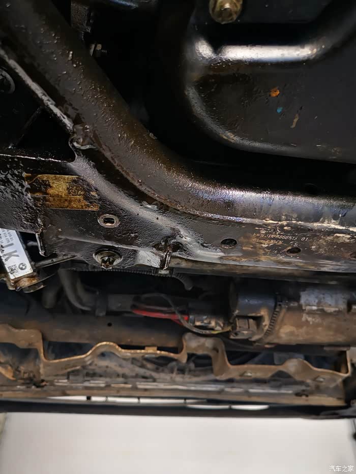

元宝梁上也是完全的被油泥包住,从这个成色可以看出这个问题已经出现了有一段时间了。

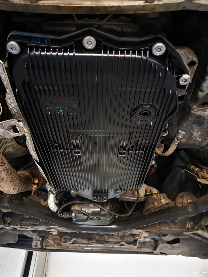

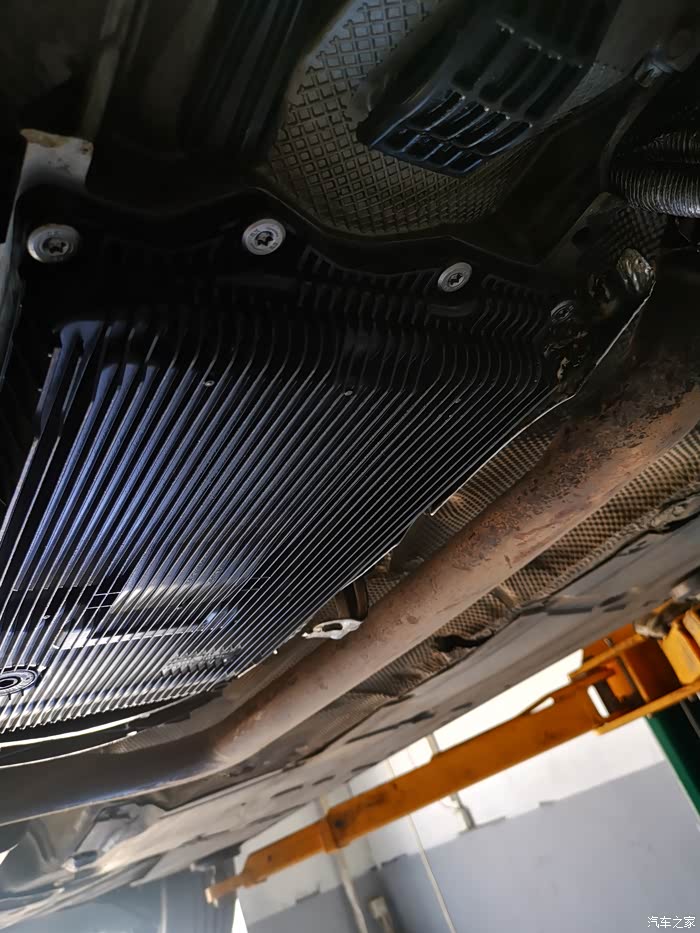

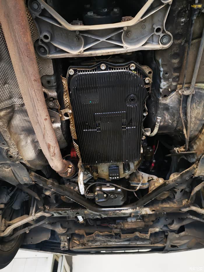

这是ZF的8速变速箱油底壳虽然变速箱足够优秀但上了年纪一样会出现渗油。宝马官方说的是变速箱油是免维护的,但实际情况大家可以去网上查查,变速箱箱体内的行星齿轮组和摩擦片在高温、高转速的工作过程中,同样会产生金属屑、微粒、油泥,而这些污染随着变速箱油在内部循环继续加剧磨损。ZF的厂商建议换油周期在80000KM~100000KM,大家一定要注意,要不然变速箱出问题再去4S可就不是几千块的变速油油钱可以搞定的。
这是清洗干净的变速箱油底壳,这下看上去就舒服多了...

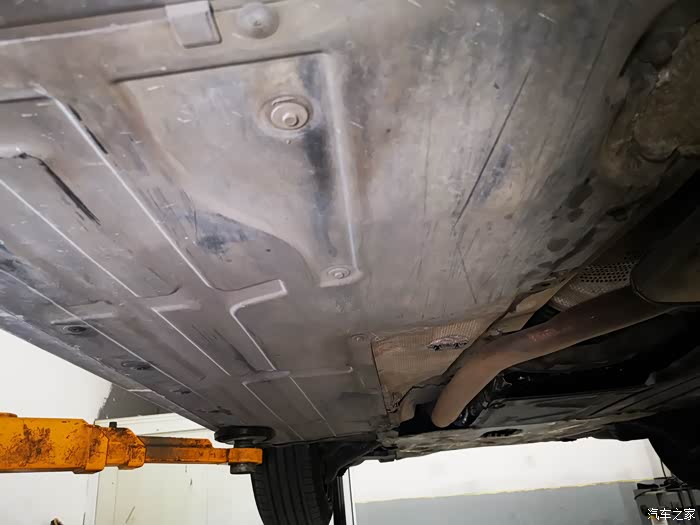

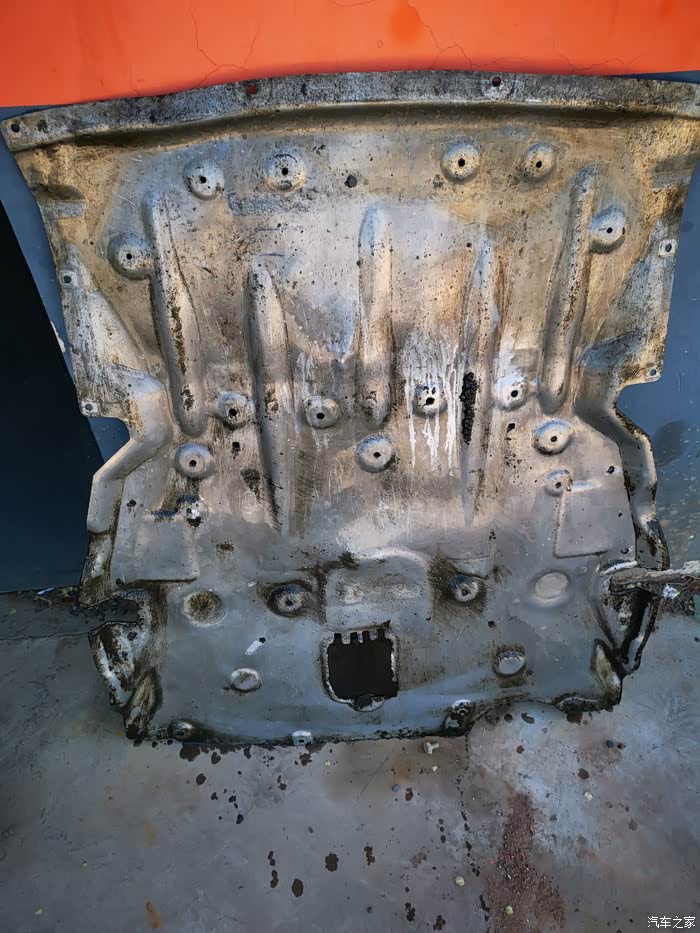

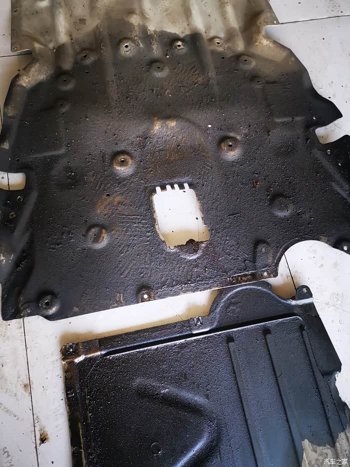

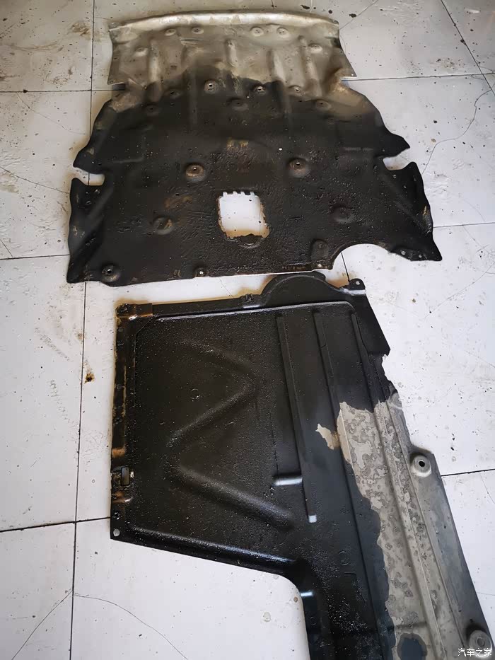

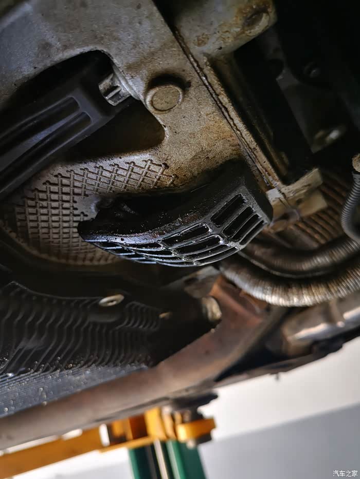

这是拆下来的发动机跟变速箱护板,已经沾满了油泥。
这个是铝的发动机护板,减轻重量,一切为了操控。
清洗完后干净的底盘系统

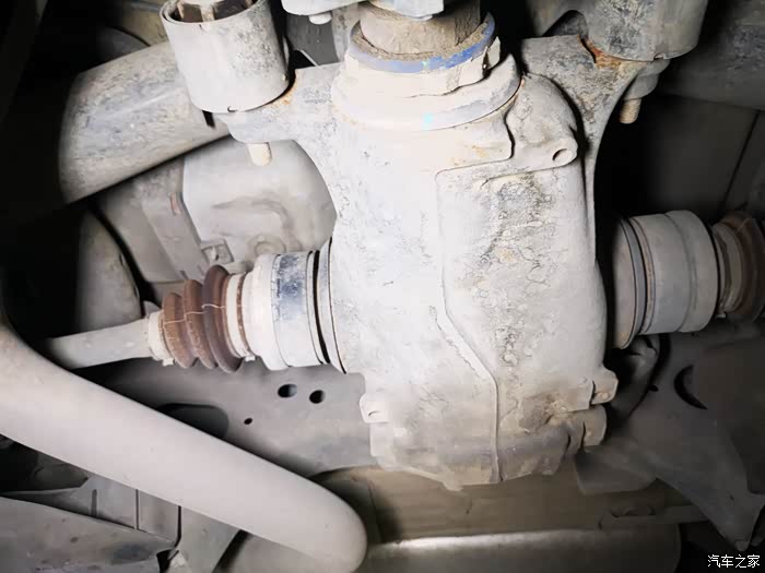

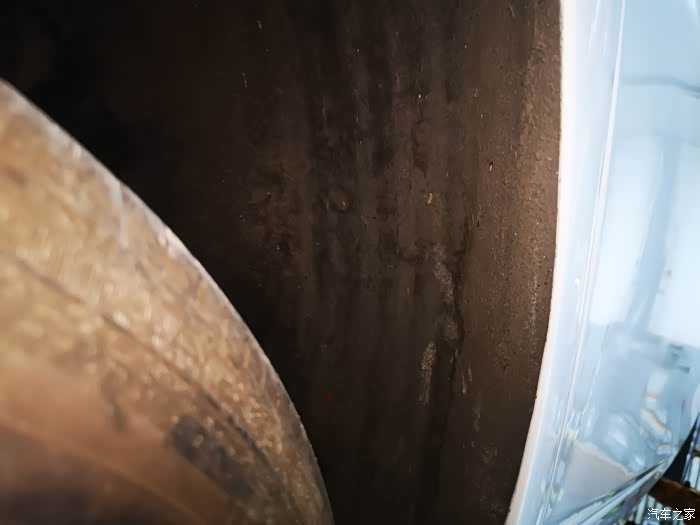

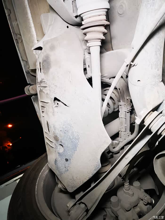

由于是后驱系统,从图可见后轮的传动轴胶套没有任何油脂的甩出,这里也可以看出公里数确实不大。
这个就是差速器,这里面齿轮油只要按时更换即可。

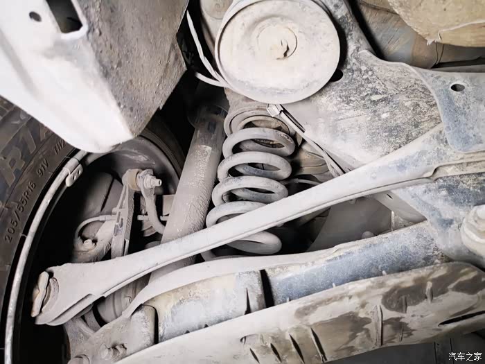

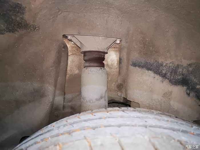

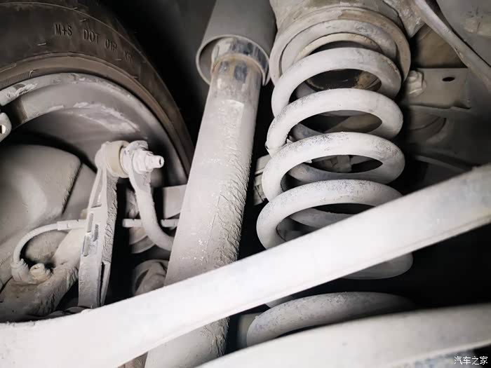

后面的减震器没有任何漏油的症状

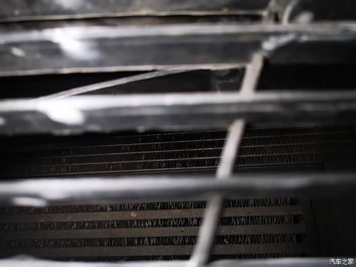

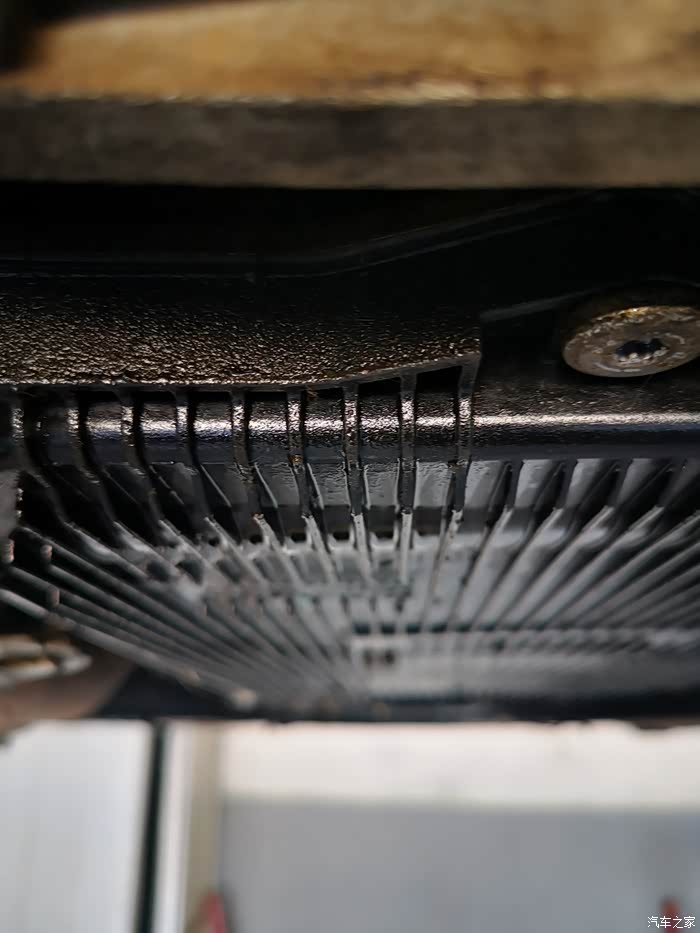

从中网往里看散热器,这种成色的散热器说明没有更换过
减震器的胶套也完好,公里数大了或者时间长了这里必定要损坏。

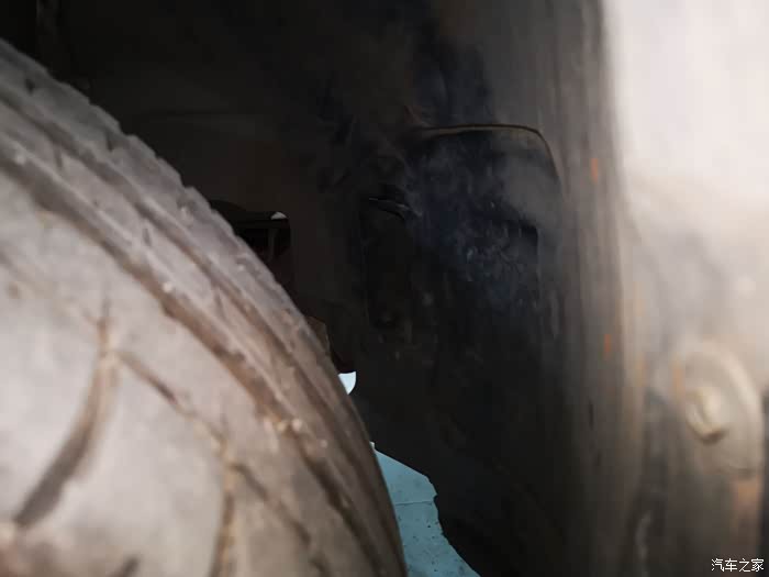

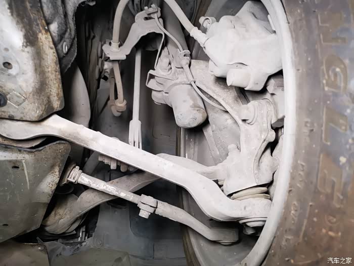

这是前轮的叶子板内衬,可以看到导风槽,这里是从车头前面撞风然后把风吹到刹车盘给刹车盘散热用的。

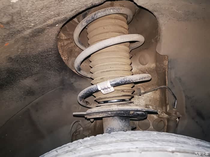

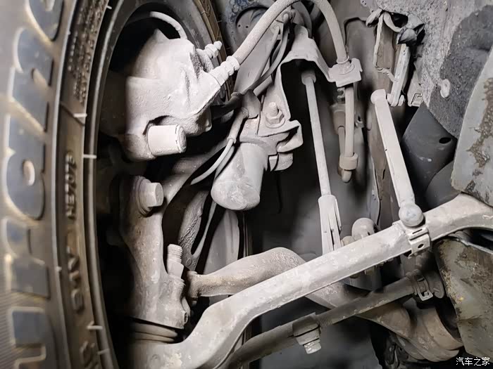

这个是前轮的简直器,可以看到螺旋弹簧的原厂标签还在。

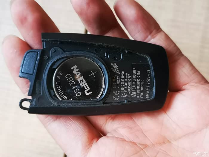

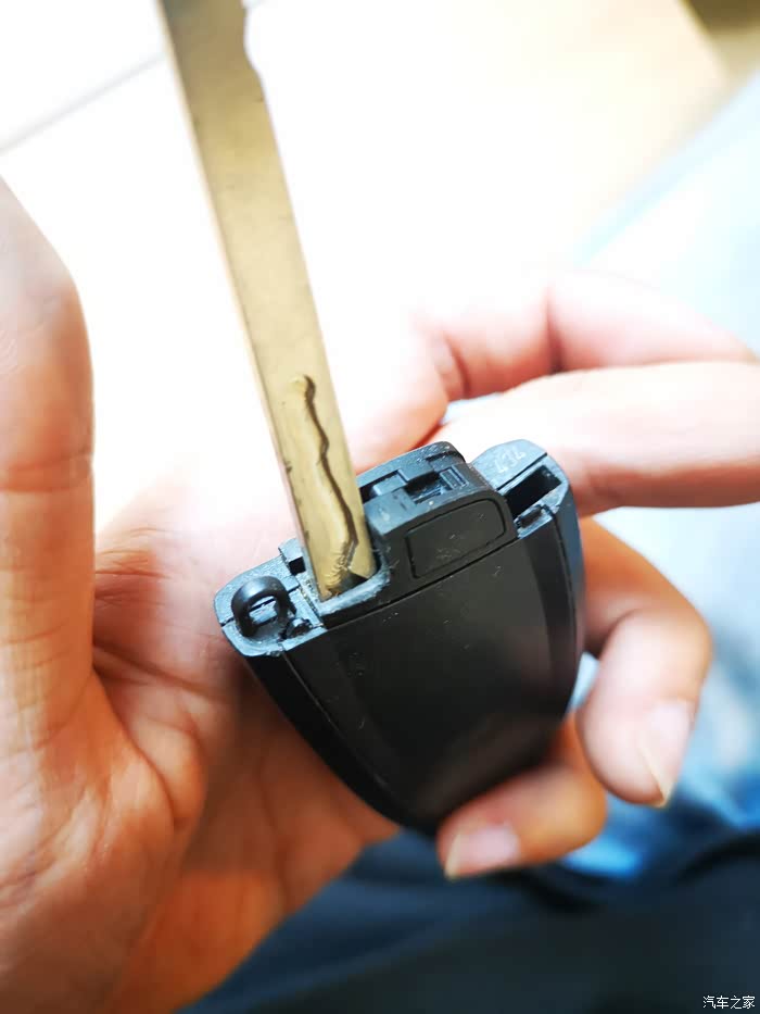

最后在解决一下遥控器电池...
宝马这类钥匙只需要把机械钥匙取下,插进这个预留的孔里稍微一用劲,后面的盖板就打开了。
这是取下盖板以后的样子,可以看到宝马钥匙的电池是CR2450,直接上网买相同的型号就完了,价格便宜。
这是家里剩下的电池,跟我家那辆F18的5系一模一样,我记得当初5块才不超过20块钱。实惠耐用。

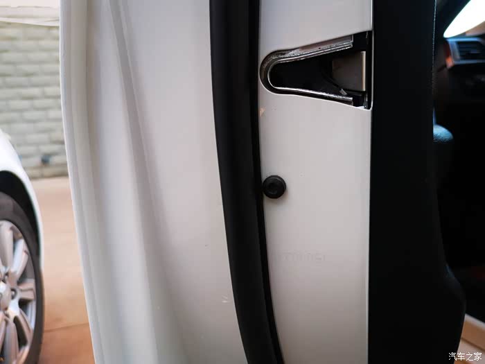

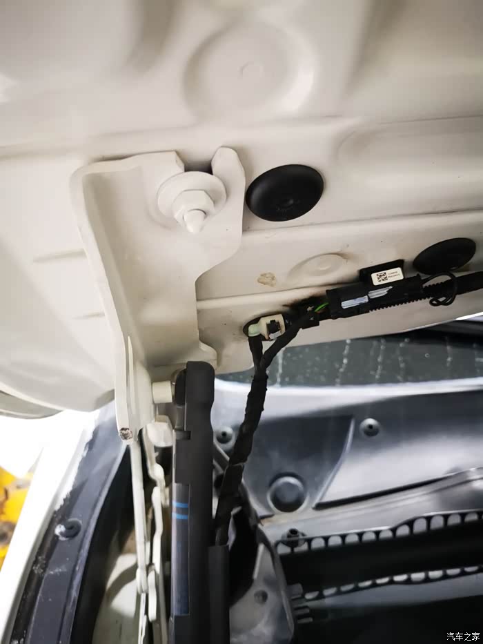

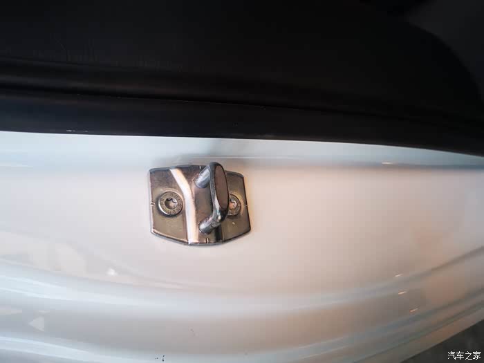

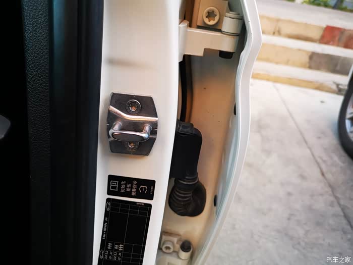

这辆车除了外观惨一点,但值得庆幸的是一点伤都没有,非常的完整。 这种门的合页一颗螺丝都没有被拧过,这也是为什么这种车值得收拾。

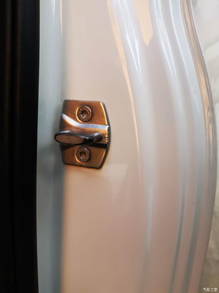

这里是门锁的螺丝,完全没有动过
锁头这里全部原装

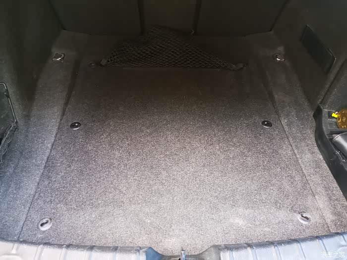

这个是后备箱的螺丝,从这里可以看出来完整如初。
加分项来了

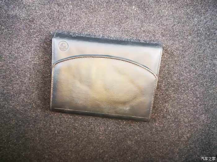

全套的说明书还有保养手册

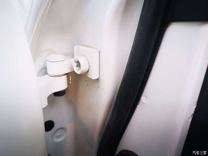

这是前门的合页,只要前门受了稍微严重一点的碰撞,这里必定要拆卸。4s店喷漆是要求必须把覆盖件拆下,抛光完后在装回去

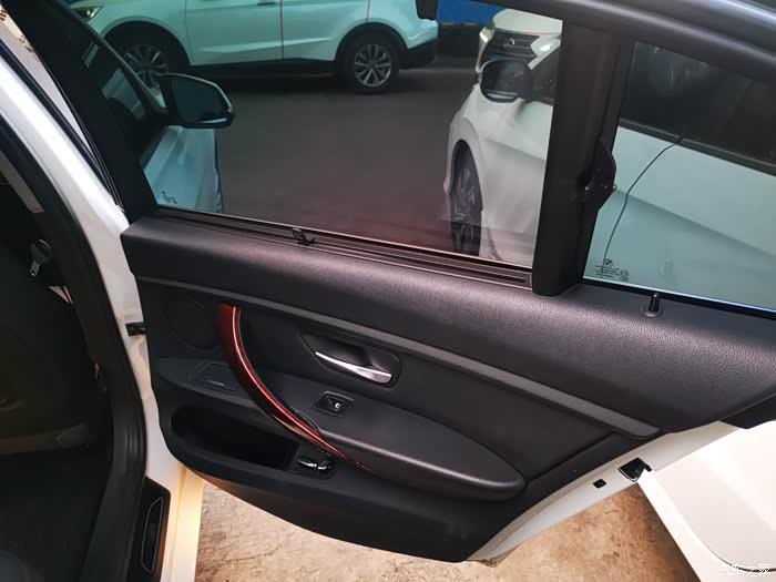

后门的锁头

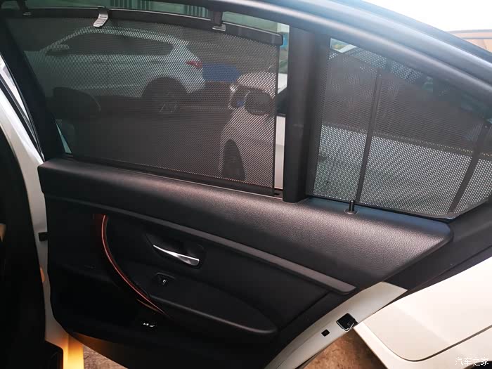

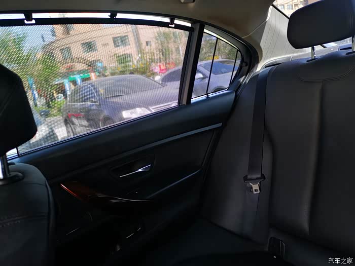

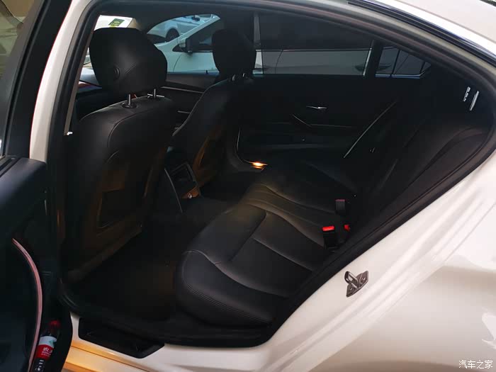

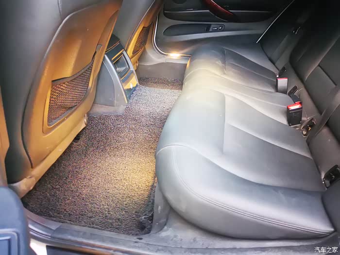

下面进入内饰...由于是加长车型,后排标配的遮阳帘,连小的三角窗都没放过。从3系入门就标配的配置

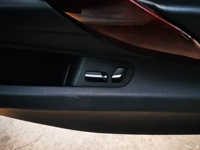

后排的老板按键,用来控制副驾座椅的移动。B级车几乎标配的配置

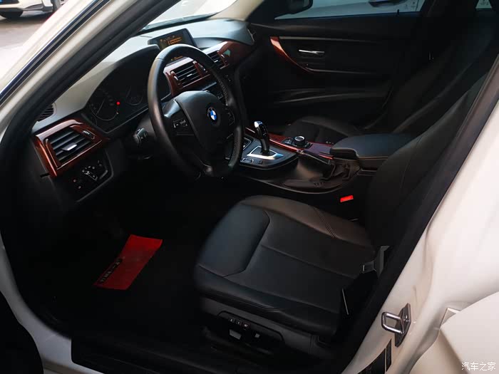

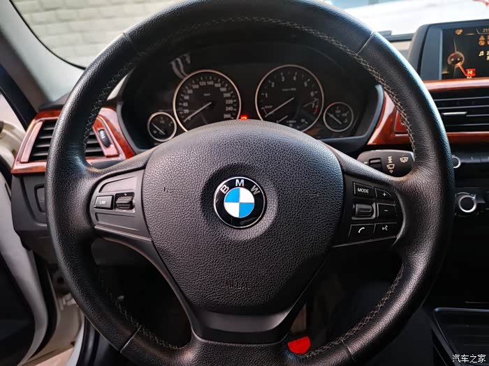

全黑的内饰,就是这个中控的桃木配色有点.....据原车主讲这配置当初4s店花钱选配的。 你说这个本来就特别运动的黑色内饰配个碳纤面板不好么,在不行就那种亮银也行。
最低配车型也配备了多功能方向盘,只不过比高配少了定速巡航。

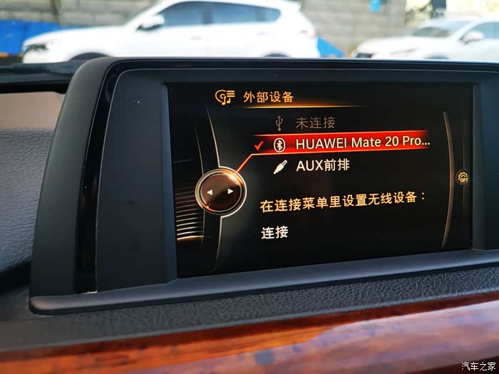

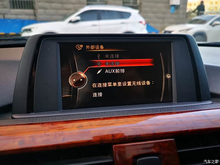

这个6.5寸的中控小屏已经彻底过时了,还是个带大黑边的,好在这车配有蓝牙,现在感觉车上少了蓝牙的多媒体是没有灵魂的。

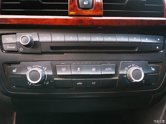

空调是手动的,其实我觉得手动也挺好,指哪打哪

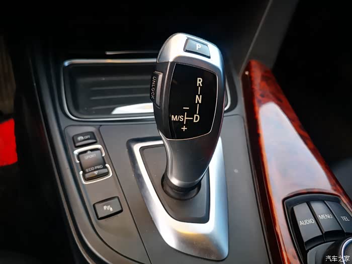

这代宝马3系配备了ZF的8档变速箱,这可是变速箱中的明显产品,响应速度飞快,理解跟执行力超强..也是变速箱中的明星产品,配合这款1.6T的发动机实际油耗也就8~9L的水平。
可以关闭部分的esp,运动模式切换的按键,最下面是驻车雷达的开关,平常是默认常开的可以手动关闭。

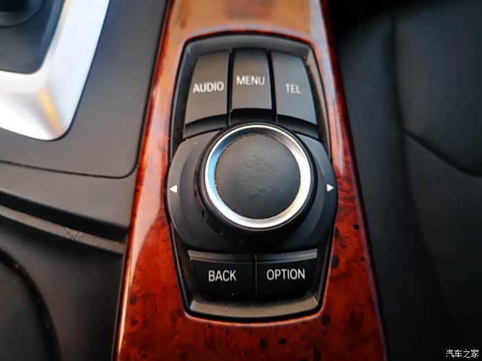

小旋钮,但用习惯了非常好用,没有延迟没有反应速度。

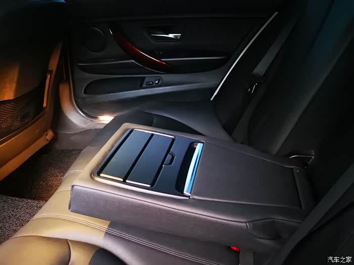

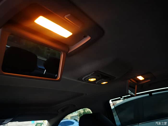

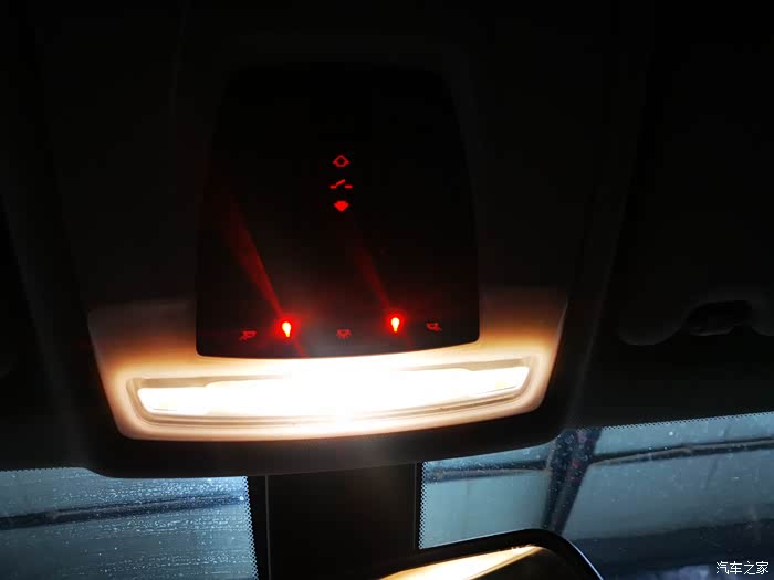

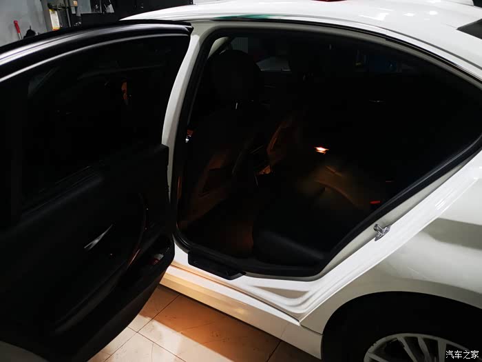

后排营造的高级感也很到位,拉开车门这种照脚跟头顶的阅读的缓缓亮起。

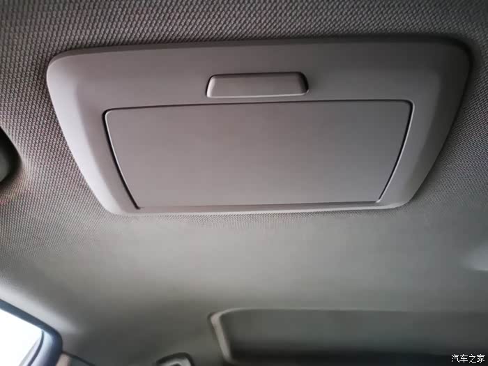

后排带有化妆镜

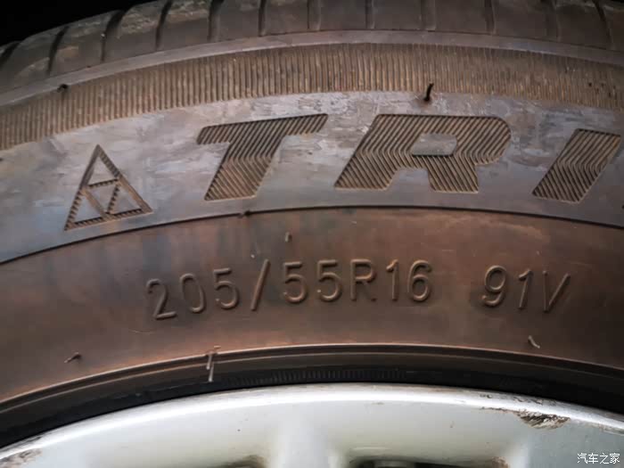

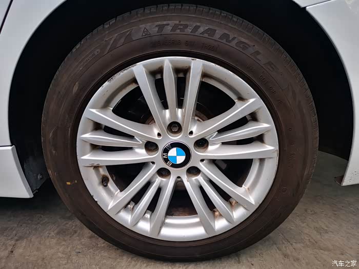

由于是低配所以不出所料的使用了16寸的小脚, 宝马320用的是17寸...到后来18款的320用上了18寸的,但总体从舒适度上来说,16寸肯定是最软的,过坑的时候缓冲空间大。
低配带来的好处就是,轮胎也便宜...跟a级车一样型号的轮胎

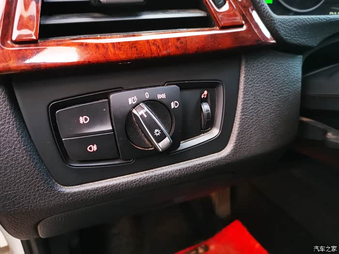

带有自己开启的前大灯,前后雾灯跟仪表亮度条件,该有的配置都有了。

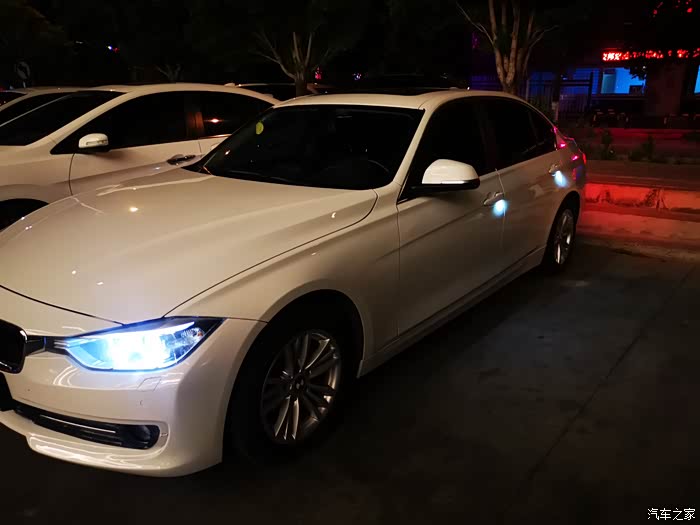

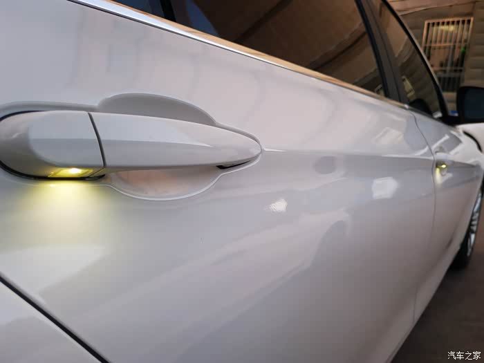

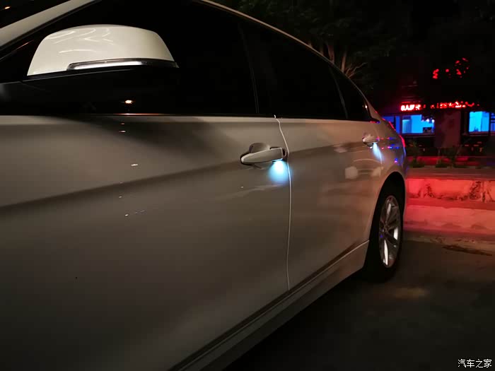

晚上的时候按下解锁键,前大灯..门把手..以及车内的阅读的缓缓亮起,很有仪式感。

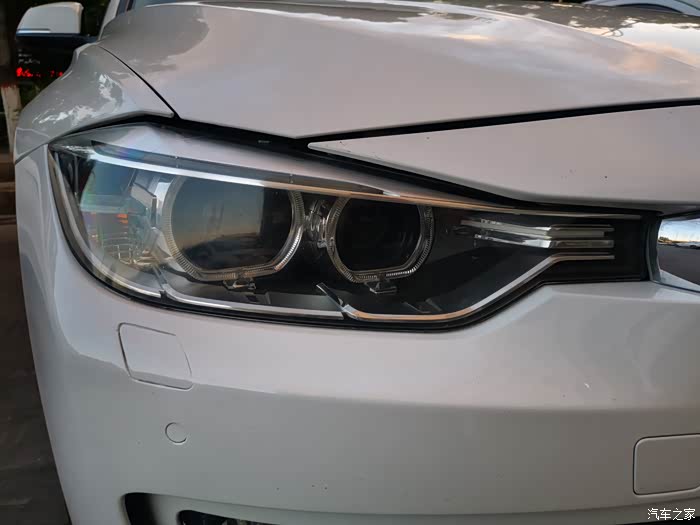

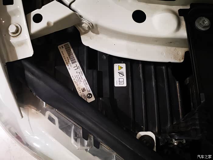

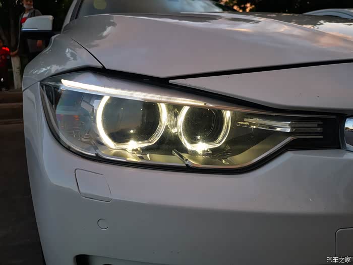

前大灯有出厂日期..一般早于汽车出厂几个月,但两个大灯总体来说生产日期差不多,从这也可以看出前门大灯没换过

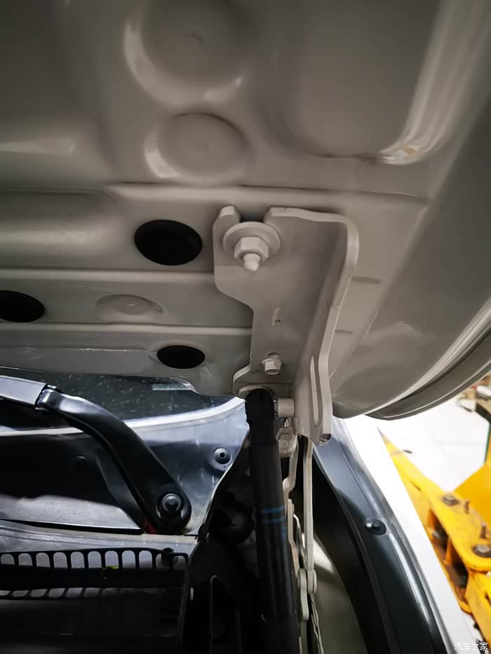

机盖的螺丝未动,结合大灯可以看出前头没有大事故

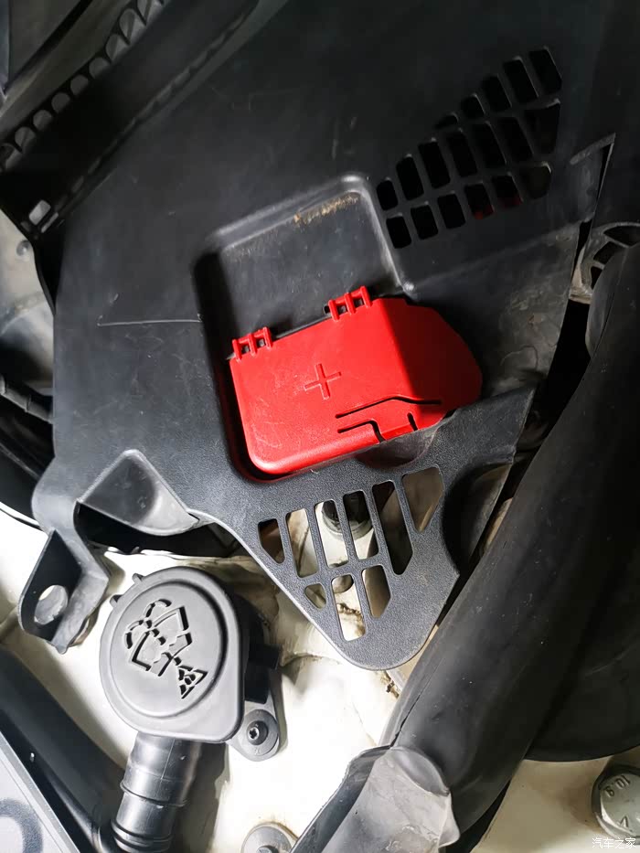

这是机舱里的电瓶正极接口,宝马大部分车的电瓶都在后备箱,但接口一定在机舱里有配制

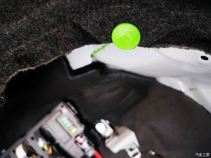

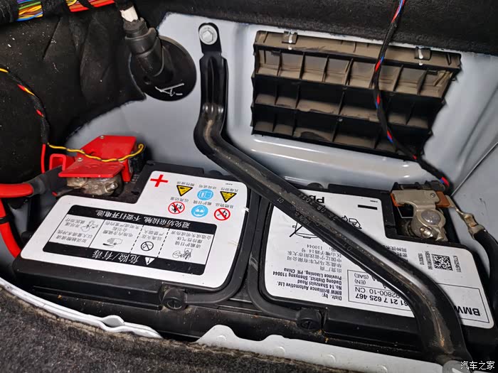

电瓶在车后备箱右侧,从电瓶螺丝可以看出,电瓶还是原车的从未更换过。

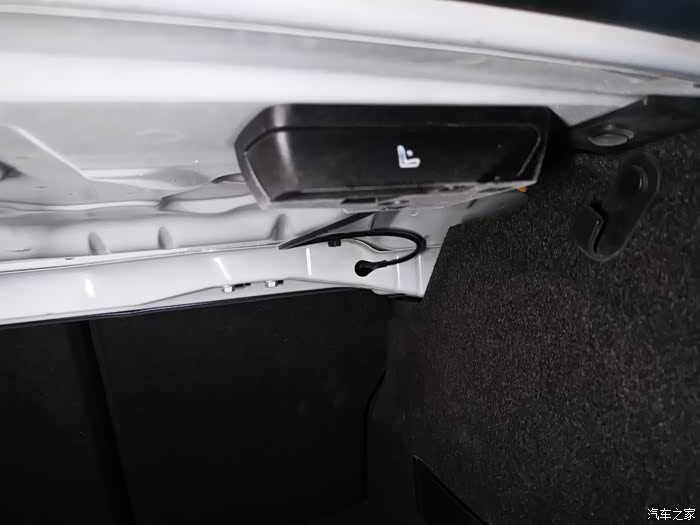

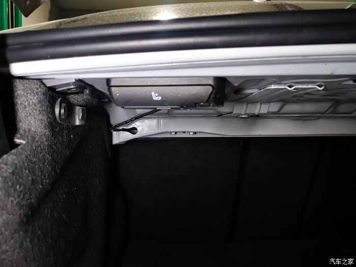

这个是后备箱紧急拉口

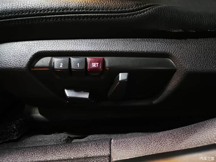

座椅带记忆

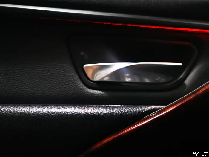

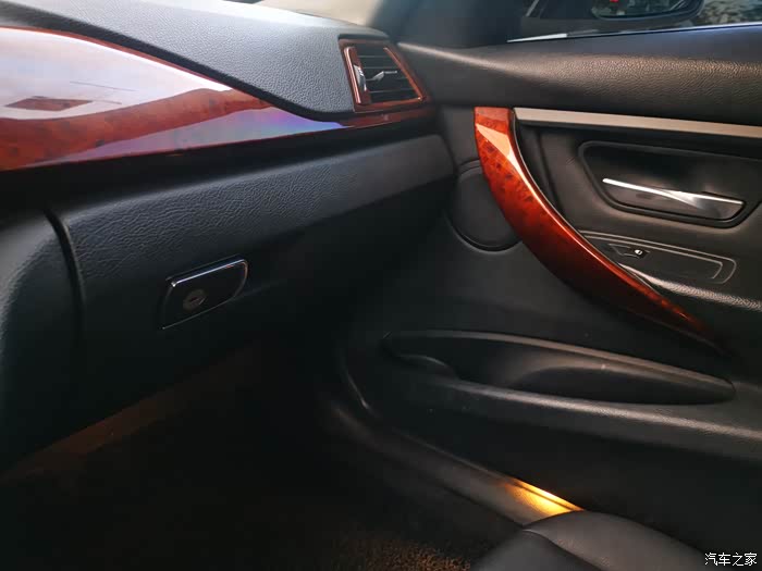

门板上的氛围灯

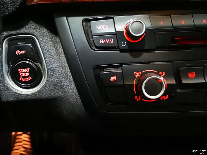

一键启动带启停,宝马喜欢给你一键启动但不给你无钥匙进入,我家的525豪华也是这样,简直就是耍流氓。

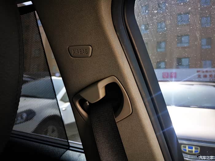

安全气帘
