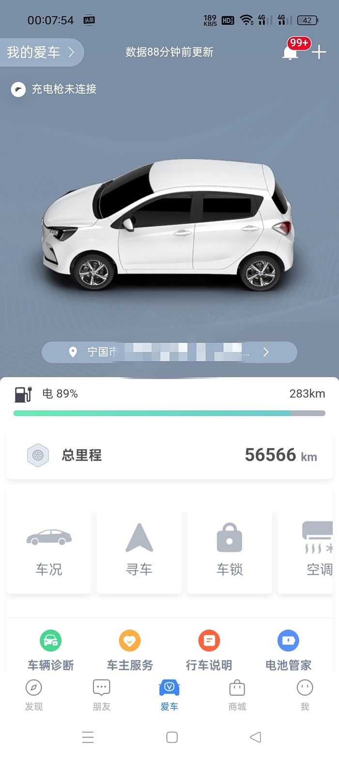

国家电网的120w的桩,剩余94km的时候开始充电,刚开始一切正常最高充电电流119A。充到275km的时候大概降到15A对吧,关键的来了,大概几秒一跳的增加续航,275km到285km估计也就一分钟时间。我拔枪开去目的地百度地图显示距离2.1km,到目的地以后仪表盘上也确实掉了2km,电量还不虚。
请教一下各位,这什么情况,压差问题吗?
补充一点,车是21年国民版三元里电池,厂家显示好像是长安自己组装的

衰减或内阻升高比较明显。前面公里数充入电量和电压匹配良好,到了后面电压升高太快按电压修正里程数,温度很高和很低的时候都这样的。
