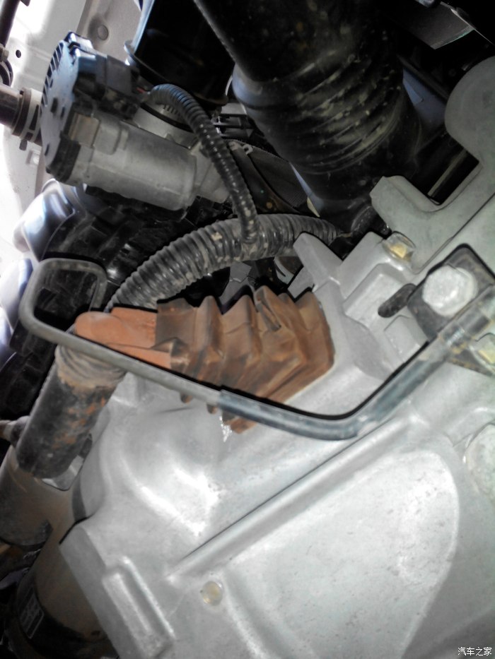

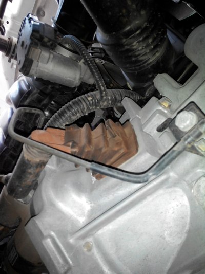

上图从车下拍的,不用上维修架,找块硬纸板直接躺地下,脑袋胳膊就能伸进去,(安全注意:一个肚子两条腿露在外边别的车很难发现,要找安全的环境,并且有其他人保护。还有就是车上突然上去人,比如一个大胖子,可能会压到你。)那个四方形像手风琴的胶皮套就是套住拨叉的胶皮套,黑铁管貌似离合分泵。

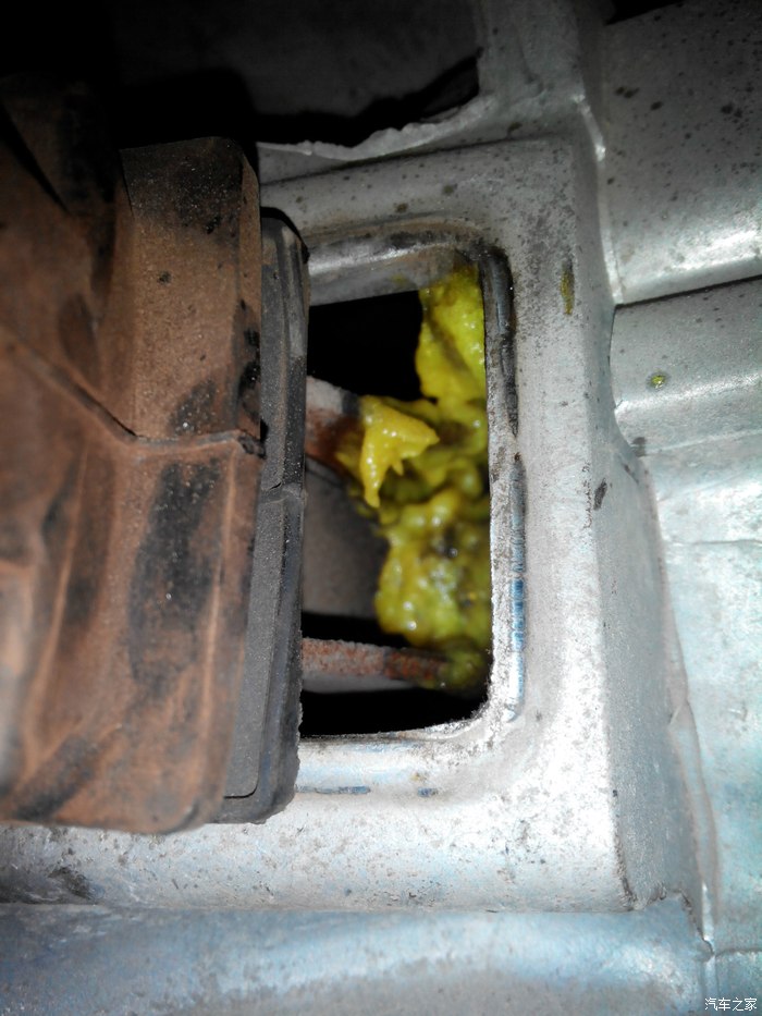

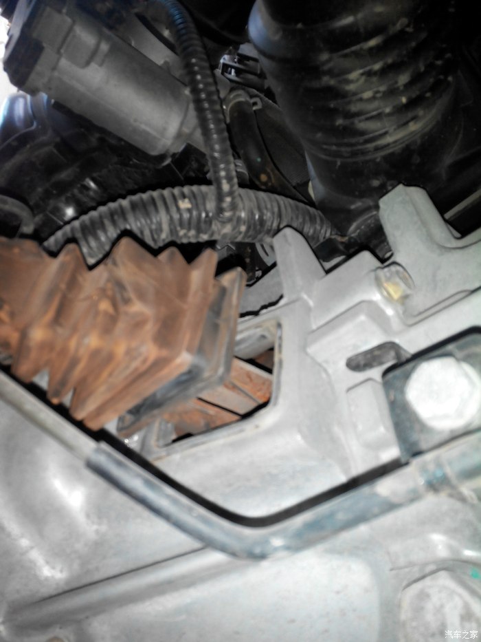

把它拉出来,这个口就足够我们喷油了,喷雾黄油配备的延长喷管很有用,顺拨叉纵向向里就是分离轴承了,这里需要一点带透视感的想象力才能喷的准。。。(补充一句,喷的准很重要,左边喷到离合压盘上可就打滑了。。。)
先喷右边,然后再让其他人踩住离合喷左边,(我爸坐上踩离合没压到我,170多斤吧),感觉必要可以重复几次,我是开着发动机喷的,(不建议这么做)。
