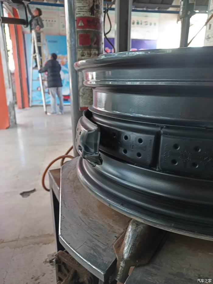

把外胎拔下来之后就看到一块谐振块的一头脱落了,把那块坏掉的谐振块扯下来之后装好外胎,整个世界都安静了。
混动车大家补胎的时候一定要叮嘱师傅撬胎的时候不要把谐振块碰坏了
否则异响!否则异响!车内噪音增大不止一倍!
就是这块一段翘起来的谐振块

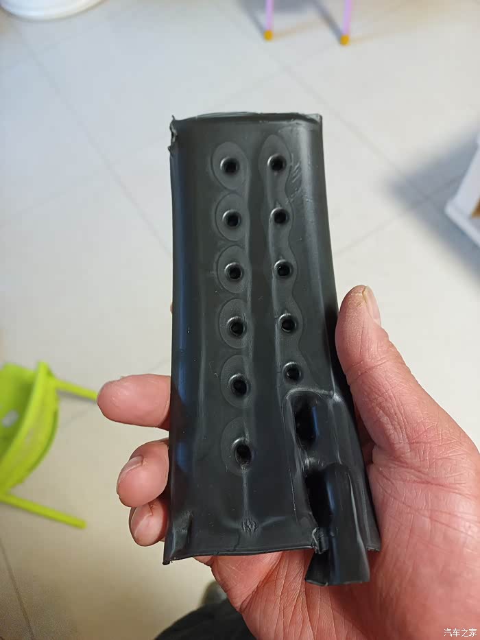

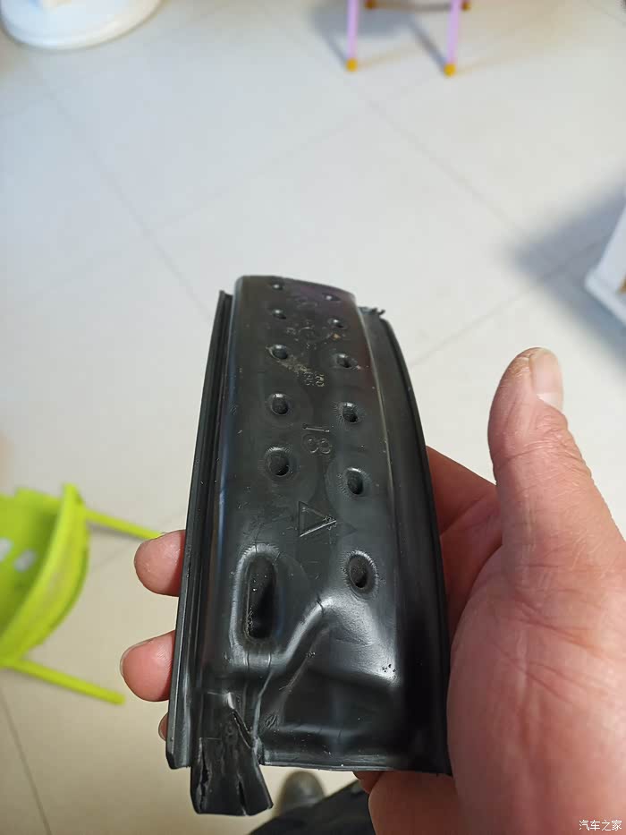

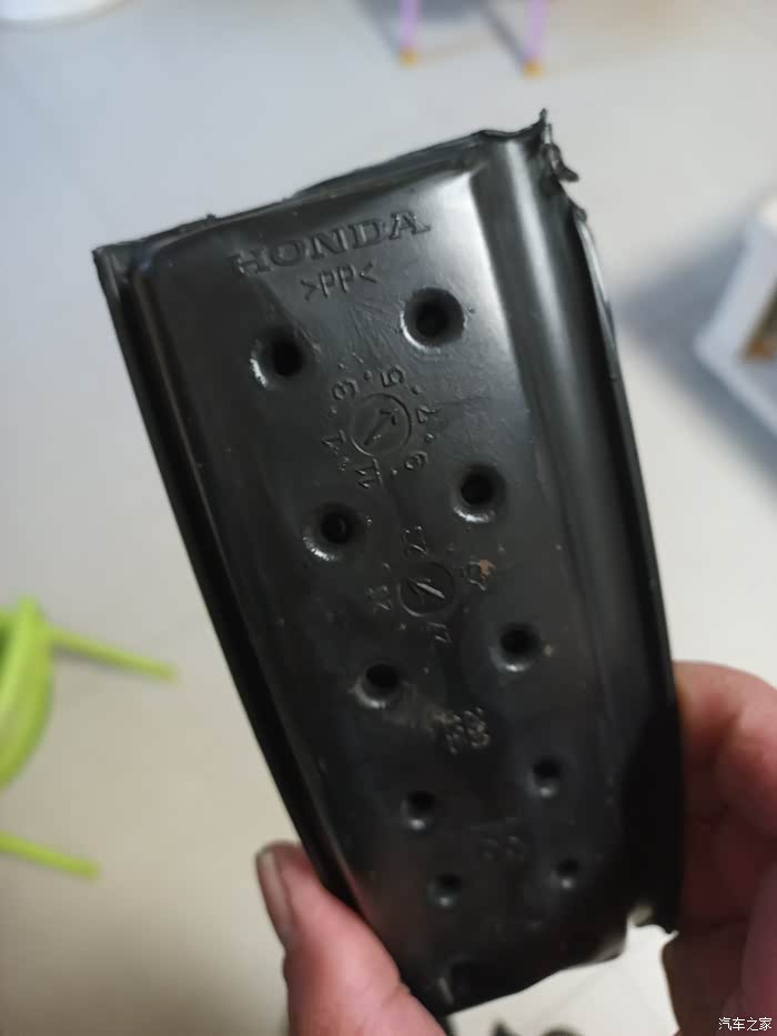

给它扯了下来

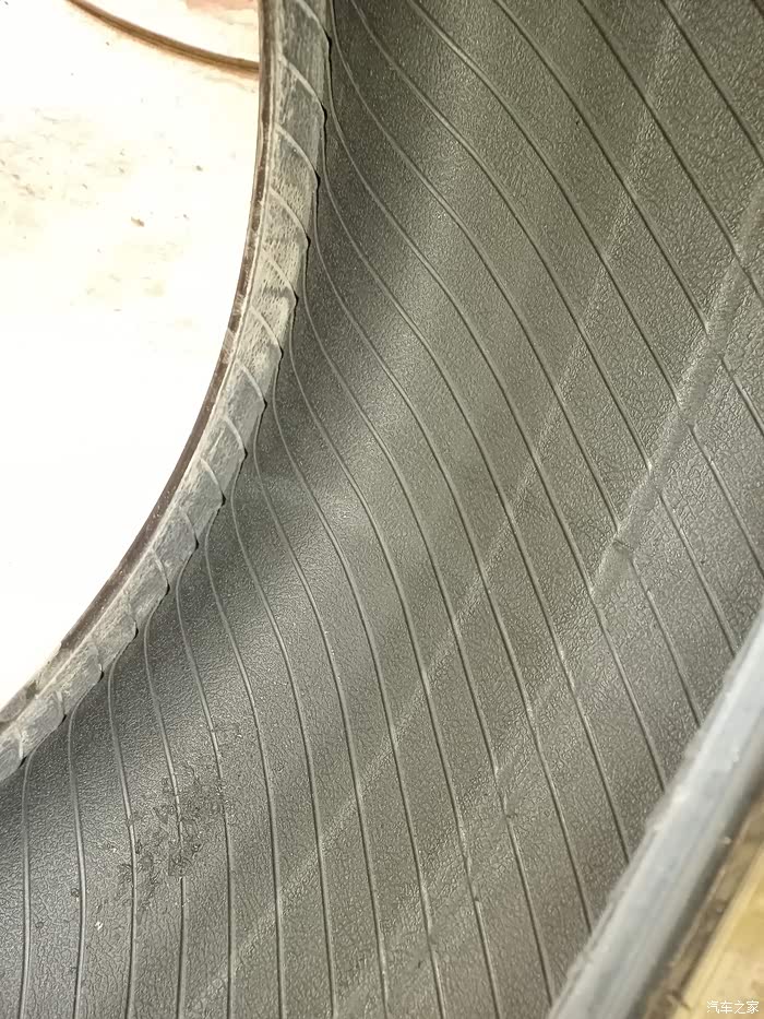

轮胎内壁都被磨了一圈,里面有很多被碰下来的碎屑
