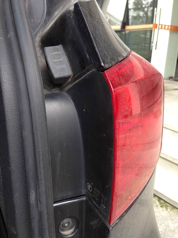

汽车尾灯是易耗品,4S点与路边小店更换价格差距巨大,如果是自己更换那不要太便宜。发此文是想与跟我一样喜欢自己动手的朋友一起分享过程和乐趣!
就是这位置开始,遮住的这块塑料板先拆下来,可以用一字螺丝刀插入边缝隙小心的掰开,一定要小心点,里面有机处卡扣容易折断。

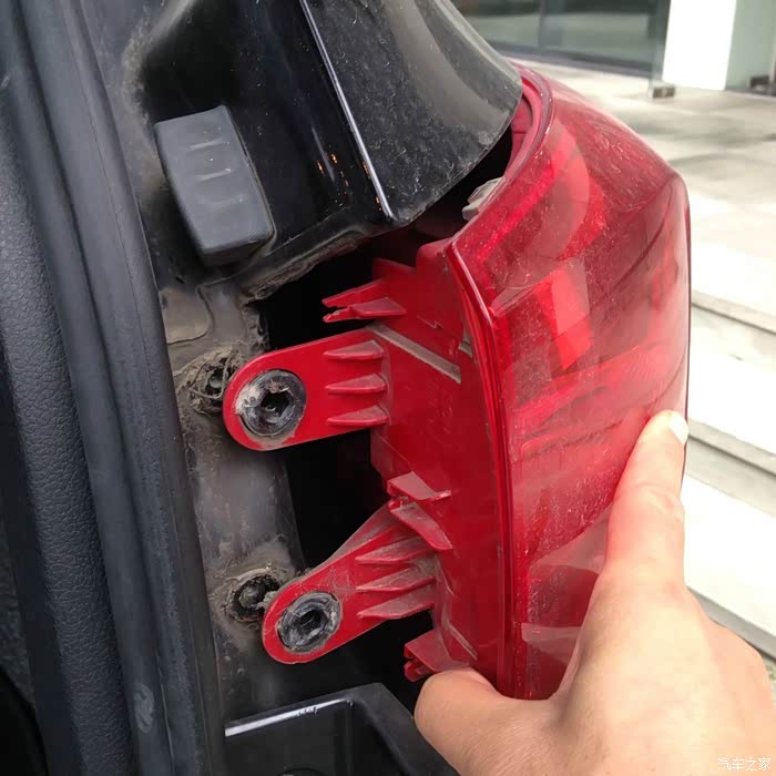

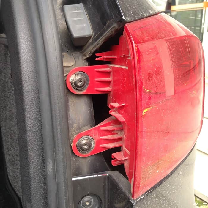

拆下塑料遮板后露出两个螺丝,需要准备一把内六角螺丝刀,网上买一把备用,而且这型号的螺丝刀与空气滤芯更换时的工具共用。
卸下螺丝后,红色灯座松了,但是还拿不下来,需要把整个灯座稍微往外像图所示往外掰一点。然后灯座整个往车后方向就可以拉出来了。

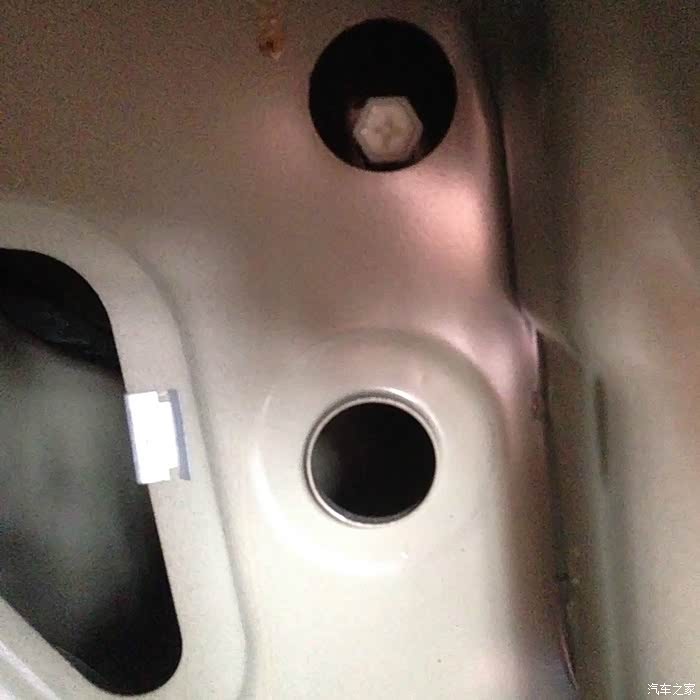

如果完成上面这个步骤还拉不下灯座,那肯定需要在车后备箱灯座的旁边找到上面这个白色十字塑料螺丝,用螺丝刀旋90度就可以。

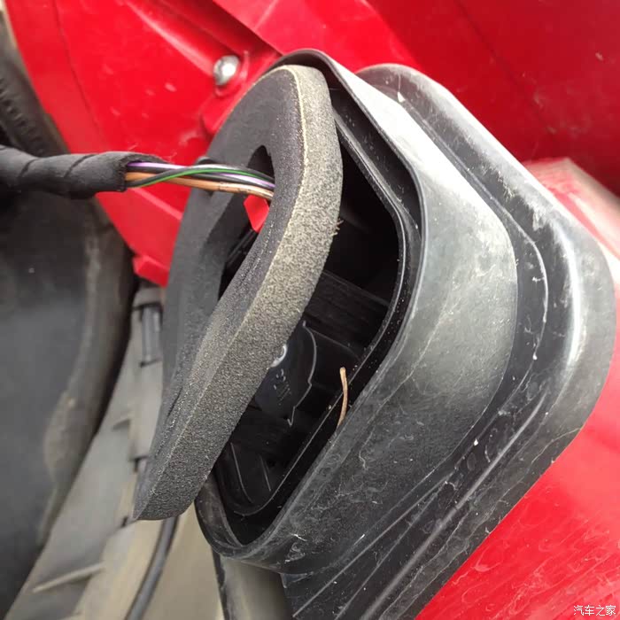

拿下灯座后就可以看到电线了,先挖开这块泡沫垫子。

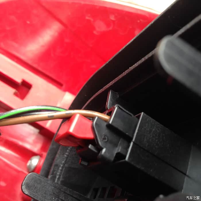

泡沫垫打开后就出现这个卡座,用手拉开这颗红色的卡扣,然后就可以拔下电线插头了。

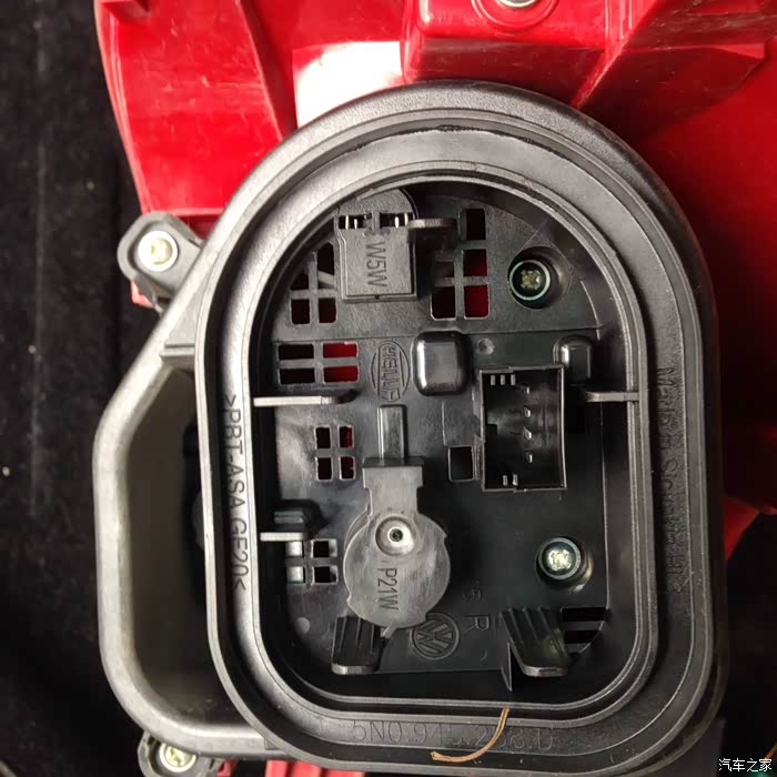

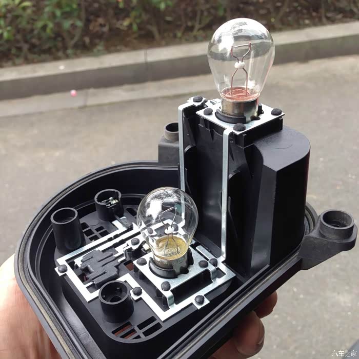

插头拔下后,用十字螺丝刀卸下这4颗螺丝。就可以拉出来露出灯泡。
已经烧坏的灯泡
花了4元买了一个飞利浦的灯泡,安装回去就是把上面的步骤倒着过一遍,非常简单。

坏一个换四个,因为其他三个寿命也差不多了,而且都变黑了,亮度和新换的不一样
2016-11-08 19:01:23
既然打开了,干脆全部换,是对的,我的话会换欧司朗的灯泡

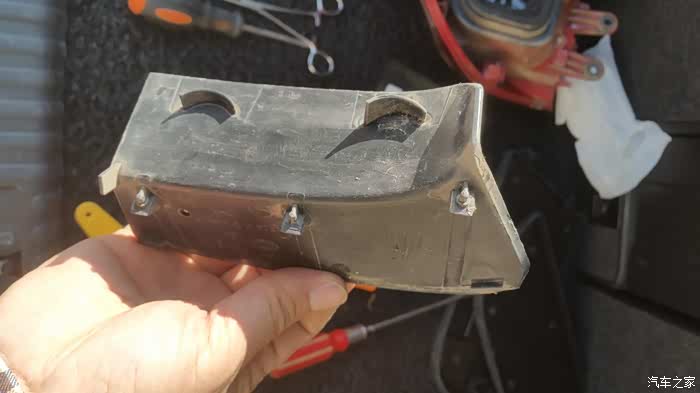

劳烦楼主发个塑料盖板反面的照片啊,我想看看卡扣位置,怕翘断了卡扣
2016-12-03 07:59:03
盖板卡扣

楼主,楼主 你说的那个白色螺丝是在哪里?没找到啊,不会是后备箱侧面带毛毛的侧板能扣下来???? (大灯现在拿不下来啊)求助 谢谢楼主啦
2020-03-26 11:20:23
楼主 你说的灯座 旁边 是指哪个灯座? 在哪里啊?没看到!
