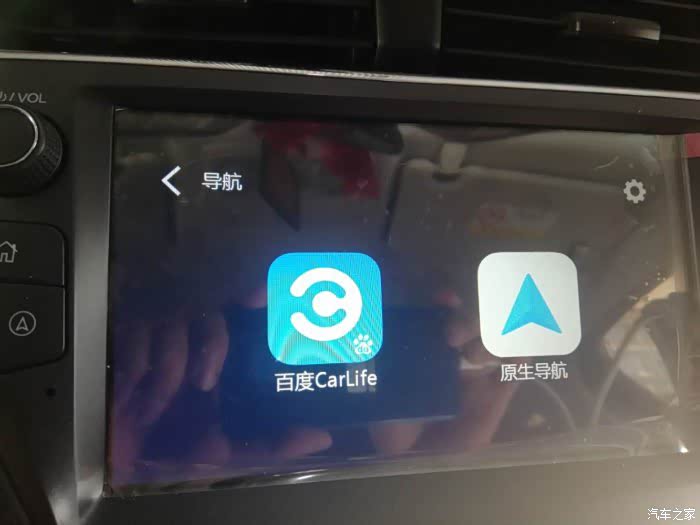

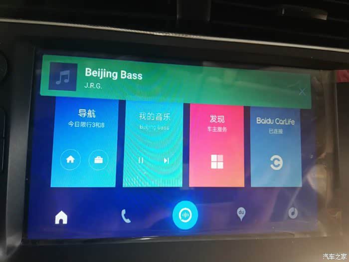

    安装百度carlife+善领DSA,均属于无损安装。更换导航卡文件即可。

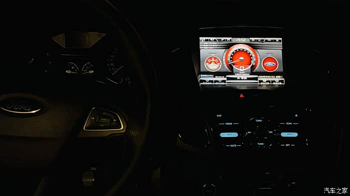

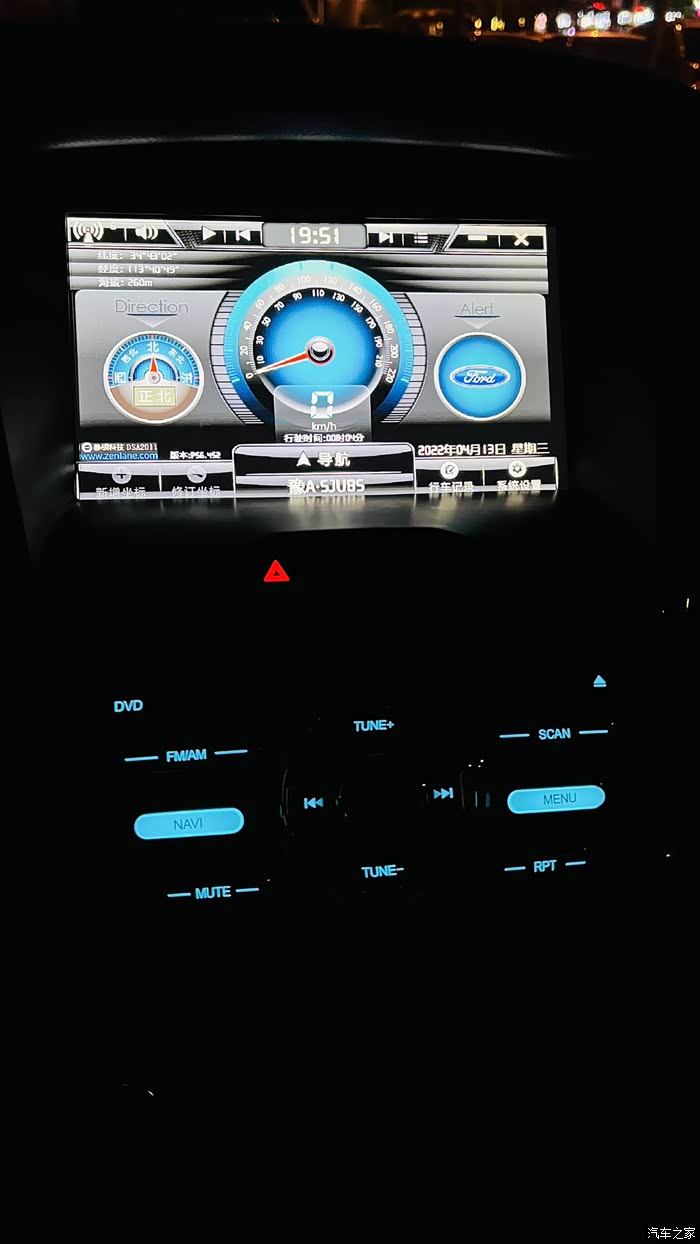

善领效果图:
善领DSA 使用界面
善领动态颜色背景
百度carlife效果图:
忘记拍了,借用论坛其他图
忘记拍了,借用论坛其他人的图
安装步骤:
首先准备:笔记本电脑+百度carlife安装包(wince版本)+善领DSA P56安装包
1、车机上面的导航TF卡取出来
2、用读卡器连接电脑上,将准备好的百度carlife安装包打开,按照提示选择—导航卡,点击安装即可
3、安装完成,打开导航卡内的carlife文件夹,找到CRTooL.exe文件,修改名称为NaviOne.exe
4、百度carlife就安装成功了,可以直接插回车机使用(在车机上,选择导航路径,找到刚才的carlife文件夹,里面的NaviOne.exe)
5、如果想使用善领DSA P56,重复上面的取卡—连接电脑操作
6、将准备的善领DSA P56安装文件,复制进导航卡根目录就行了
7、插回车机,选择导航路径,找到DSA.exe,就行了

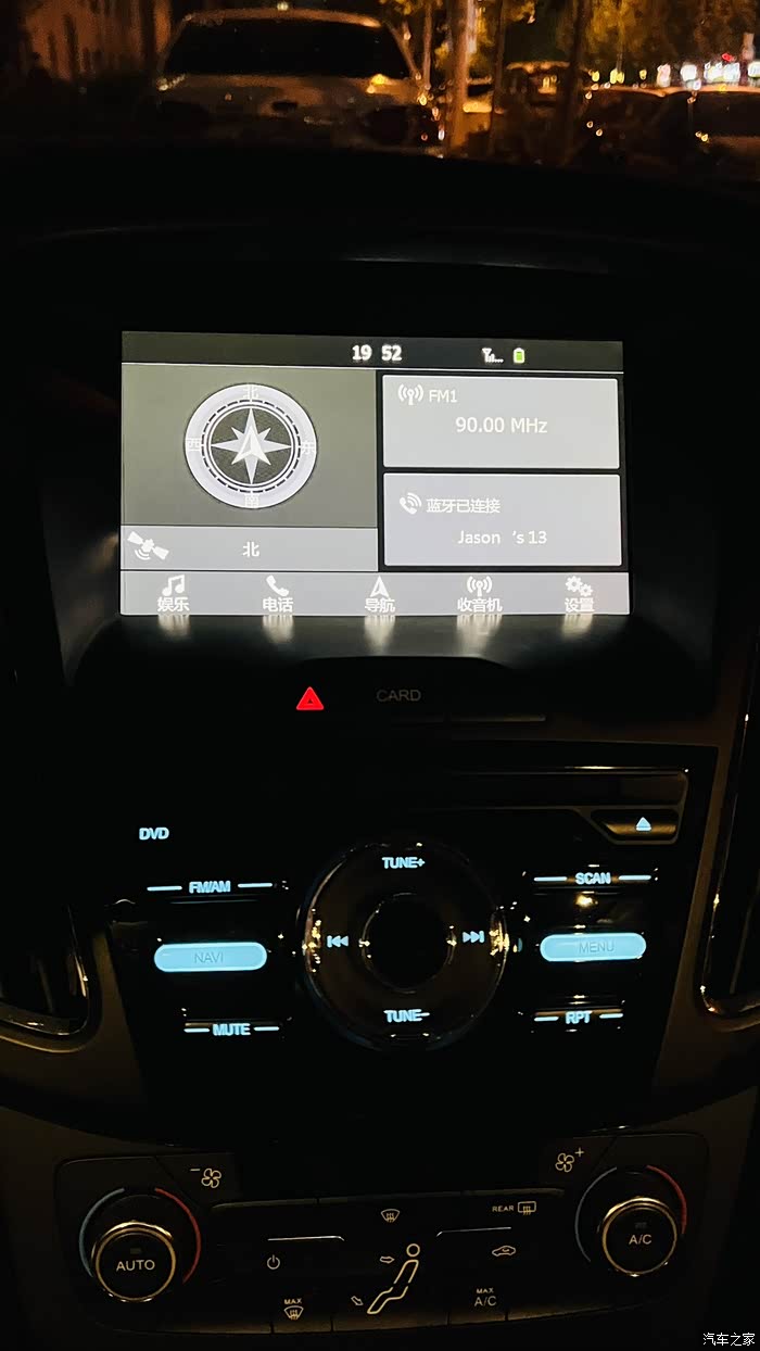

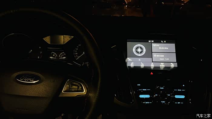

以图为证:
原厂车机:飞歌车机
17年手风款,图片为证
