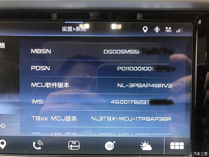

4.串号2组,PDSN号(以P011开头)和IMSI号(以4600开头),请自行在车机设置里查看;

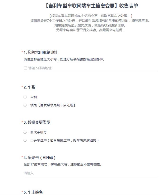

关于18款博越,因为车机跟16款不是同一供应商,更改方法要简单些,
【GKUI】尊敬的用户,您好!请您登录在线表单:https://f.wps.cn/form-write/br0EkHMW/,按要求上传信息并提交,后台收到会及时处理,处理结果会在7个工作日内通过邮件回复您!谢谢!
