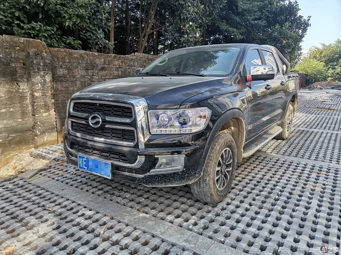

这车经常在工地里跑,满身泥浆!不过这才是皮卡的该有样子
朋友是干安装焊接的,他的领主专门用来拉工具。新车的时候装了卷帘,每次拿工具都要用钥匙打开卷帘的锁,再打开尾门才能拿到工具,不是很方便。
不得不说,这屁股还是挺好看的!

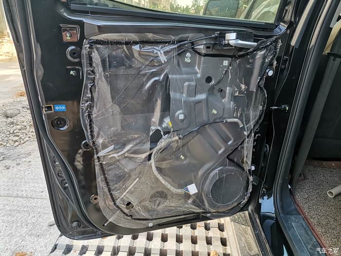

有一见跟朋友见面,说到这个车:满车的工具,不锁的话不行,锁了经常拿工具要插钥匙开门很麻烦。我就拍拍他肩膀说,我可以帮你解决这个问题!他还是很信任我的,因为之前他也见我经常弄我自己的风骏6。
    一一我之前买的的风骏6(后来因为换房子资金张卖了),闲的没事就捣鼓着玩,时不时就做点东西出来装到车上(有兴趣可以去看我的帖子,有很多干货哦!)也包括今天说的主角一一皮卡尾门电控锁。
    我以前的风骏6说实话买来就是家用的,因为一直来就特喜欢皮卡。现在的皮卡出厂时尾门都没装电控锁,很多人都无所谓,因为车斗本来就是开放的,但是对于我这种有改装爱好和加装后盖的人来显然是有必要的。

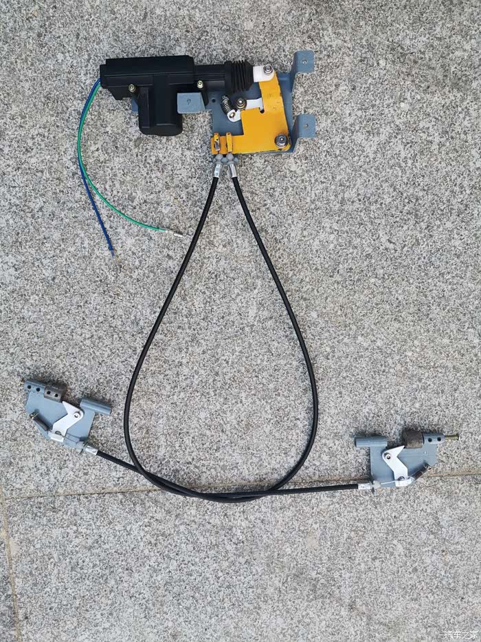

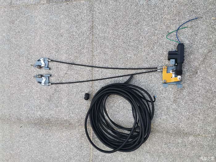

百分百纯手工打造,完全自主知识产权!
还有一些外围的线材

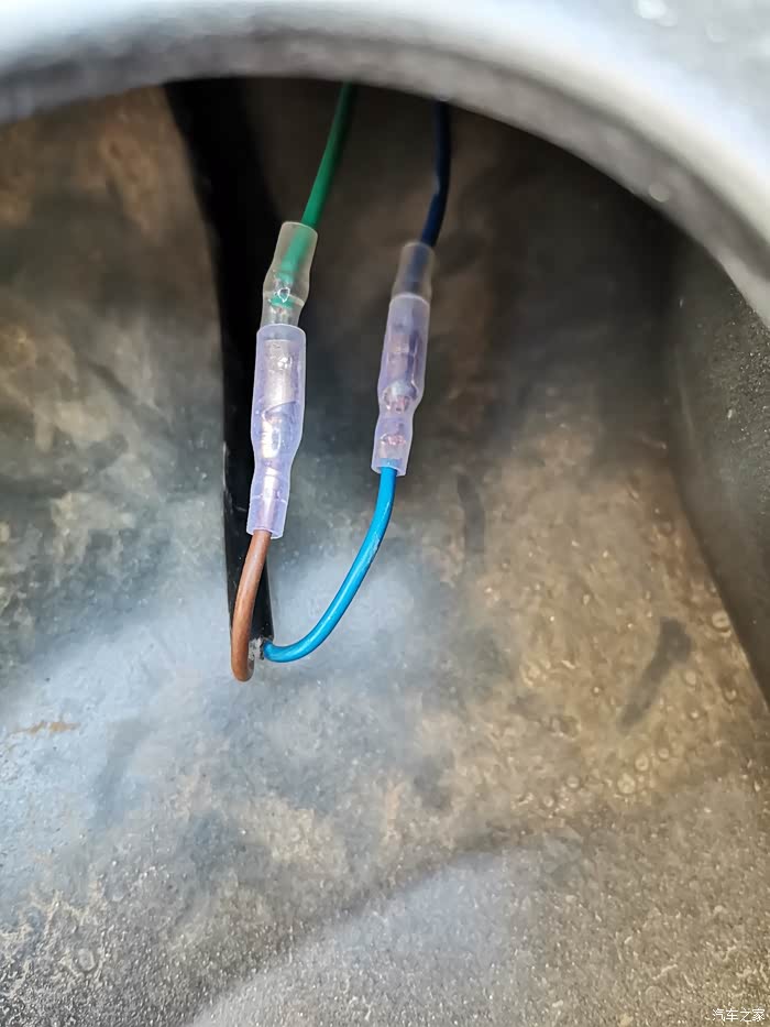

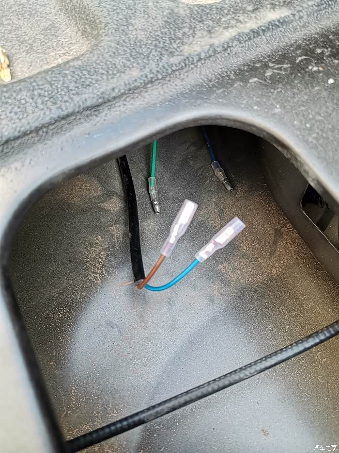

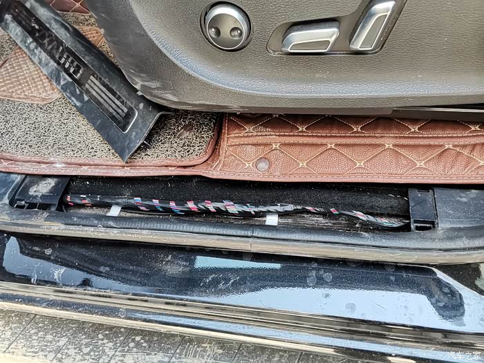

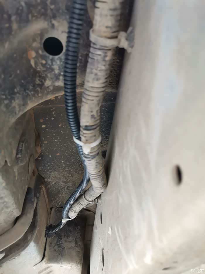

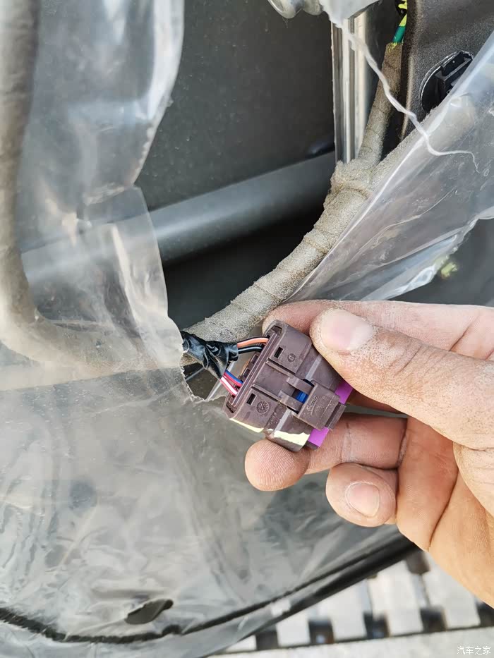

套着波纹管的电缆是从车门中控锁线路接到尾门里用的,大概4米多就够了。

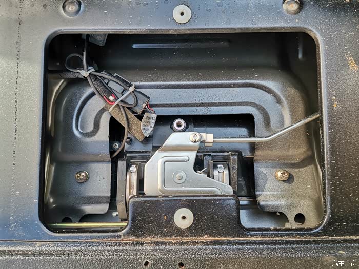

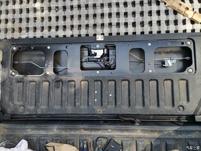

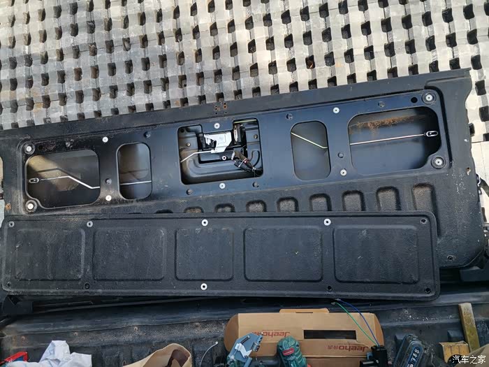

拆开尾门的小盖板,可以看到里的部件了。

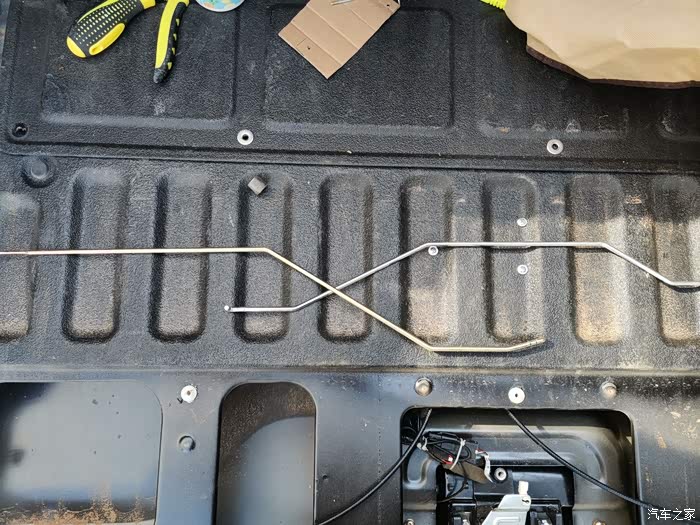

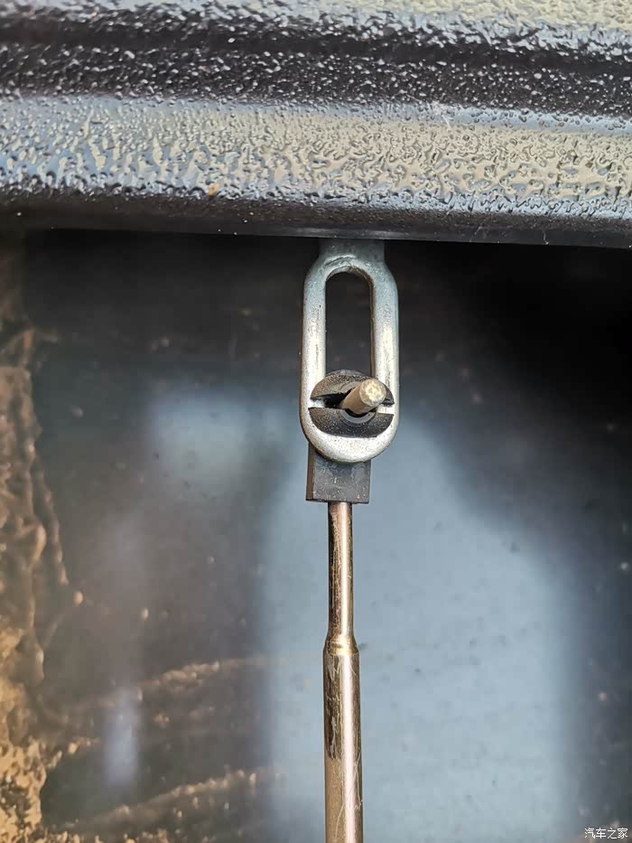

尾门拉手机构。拉动拉手时,可以看到左右两根横拉杆也随着一起活动,拉动两侧的锁舌进行开锁。

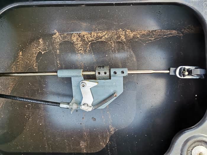

接下来就是把拉杆两端的塑料扣***,把拉杆拿出来。
左右两根都拿出来了。

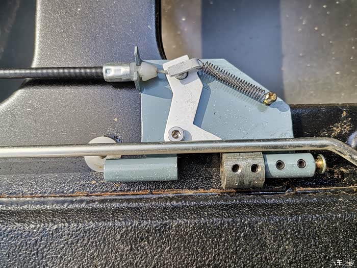

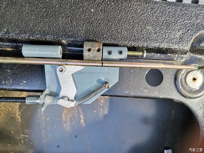

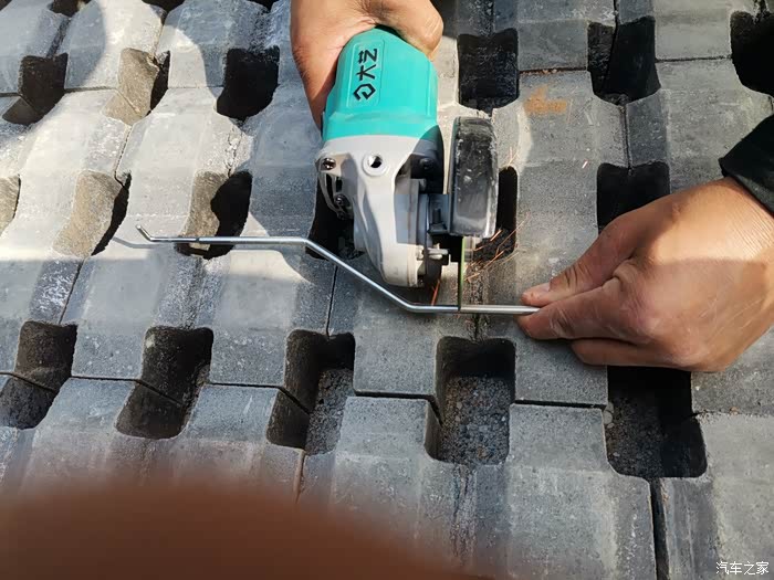

把电控的横杆锁止板和横杆对比一下,找出合适的安装位置。
画好线。

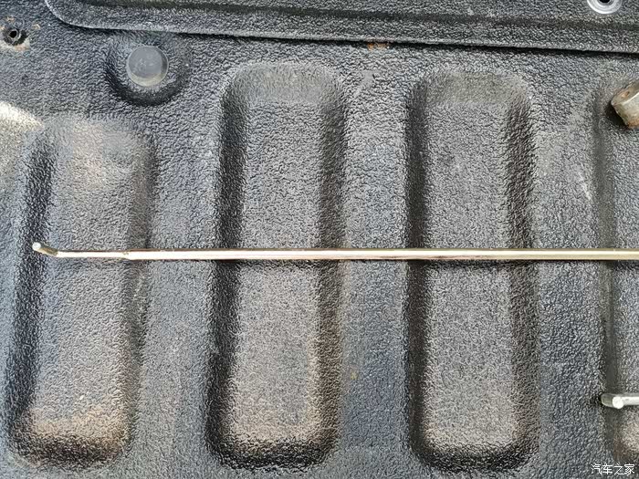

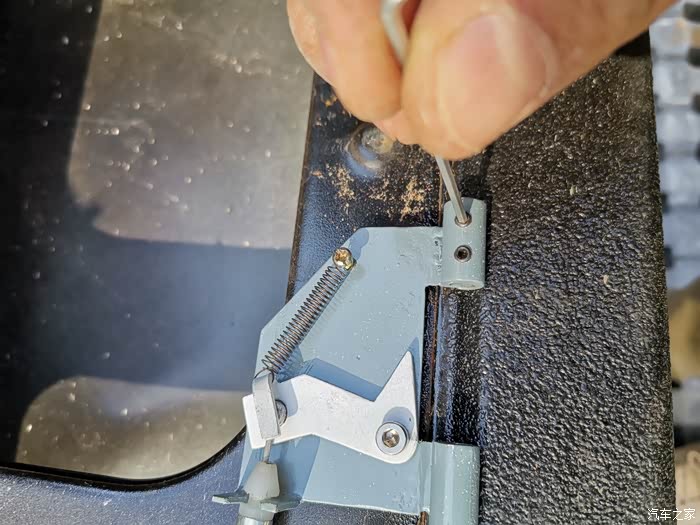

把横杆在记号处切断。
把横杆切断,套到锁止板上的孔里,固定好。
锁止板和拉杆装好的样子。

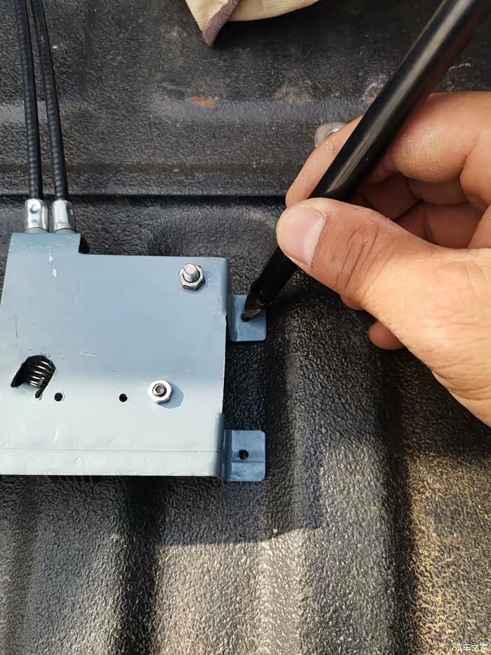

驱动器总成在尾门上定安装孔。
尾门里的工作全部做完了,下一部就是走线。
