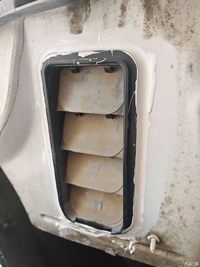

第三次漏水了 实在无力去修他了,我看网上有贴胶带的试了试还是漏,然后看到贴膜的,我准备试试,就是不知道买什么样的膜 和买多大的膜,救救孩子吧,啥通病都给我碰上了,机电单元,机油顺线速网上漏,漏水导致副驾脚下面的开关腐蚀(叫人接了跟线50修好了),后备箱养鱼- -,要疯了

我的是尾箱负压出风口漏水,打胶问题解决
副驾驶地板进水--天窗水管接头漏 机油顺线束往电脑板漏--机油压力感应器坏了 后备箱漏水--负压口密封不严漏水 这三个我也遇上了 果然是通病 我还遇到过两次轮速传感器坏

这个上周刚封了,水管去年都换了。现在不漏了。
