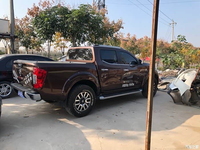

隔壁老王尼玛 2017/11/14 08:55:55 发表在 板凳
会挂到前挡泥板 要锯掉一部分
A韩昌洋 2017/11/15 21:21:23 发表在 地板
我还准备上265.70.17的看来是破灭了啊65的都刮啊?兄弟有微信吗加下谢谢
神样无道2016 2017/11/15 21:22:51 发表在 4楼
我的265/70/17里面挡泥板切割掉一个角就行了,问题不大!
A韩昌洋 2017/11/15 21:28:26 发表在 6楼
神样无道2016 2017/11/15 21:56:02 发表在 8楼
把挡泥板拆下来,把里面那个蹭到的角拿东西割掉就行!
