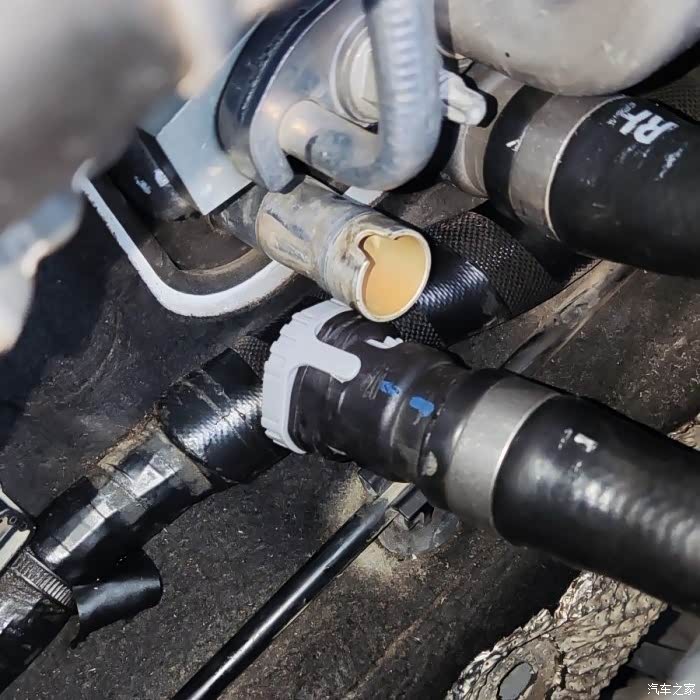

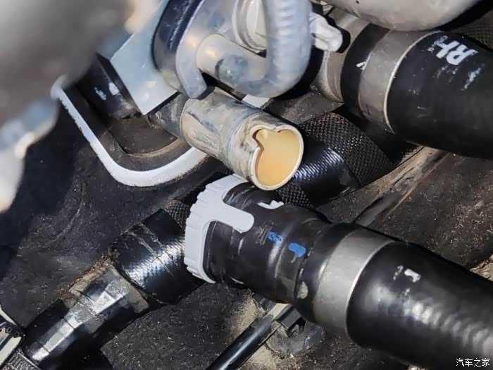

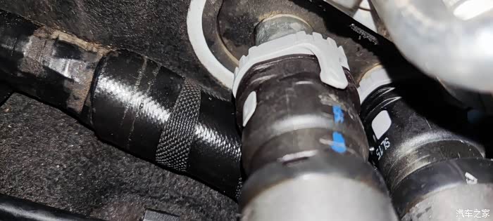

暖风水管有两根,一根进水管(LH),一根出水管(RH)。一年半前LH漏了,今天RH也未能幸免。。。
谁都不愿意看到这种景象,可是一年半后,它又来了。。。

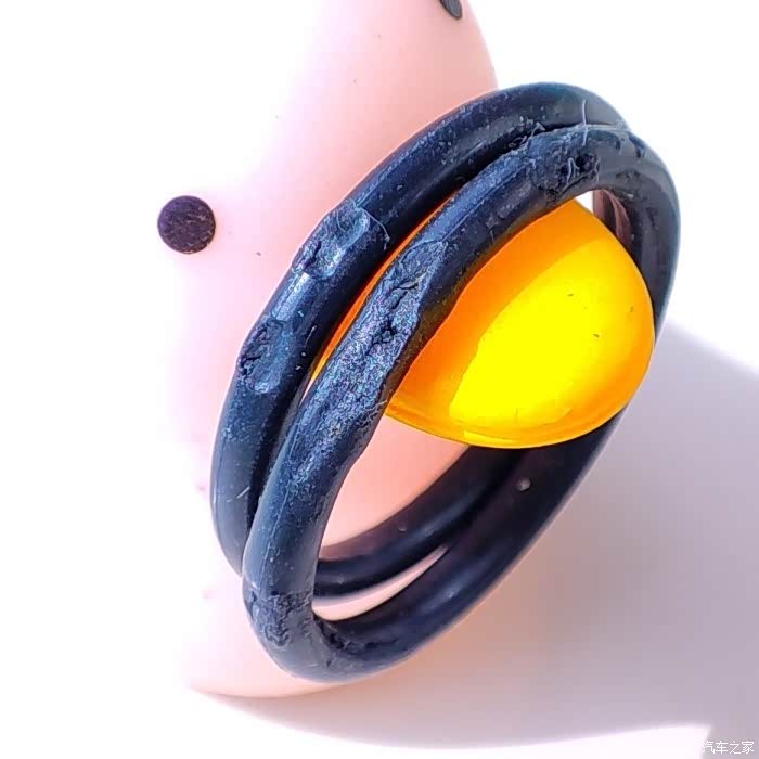

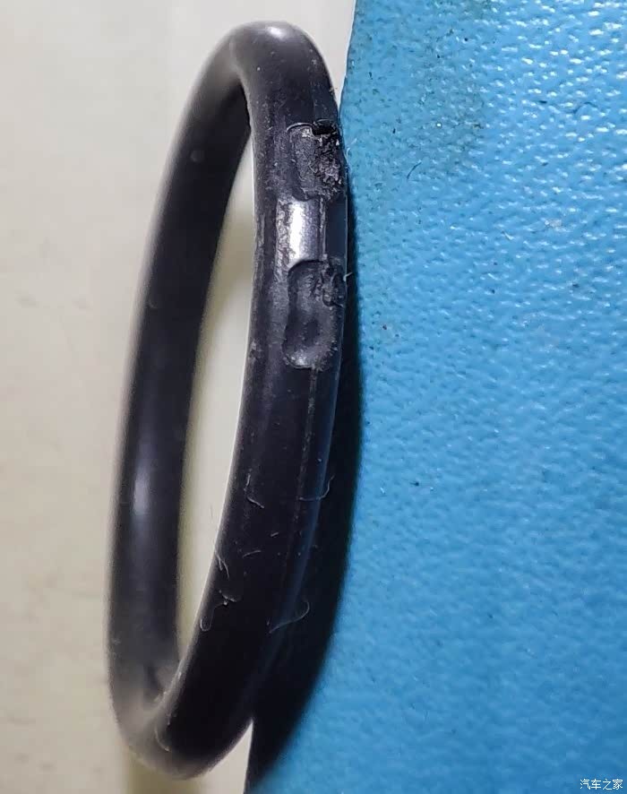

依旧是O环烫伤导致漏水。

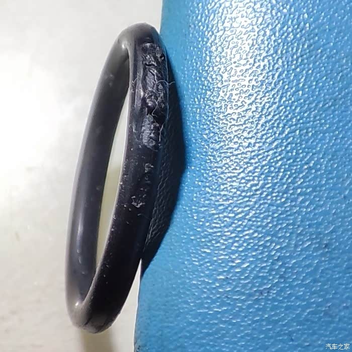

另一处烫伤。
两个烫伤的O环。要不要寄给长安福特?

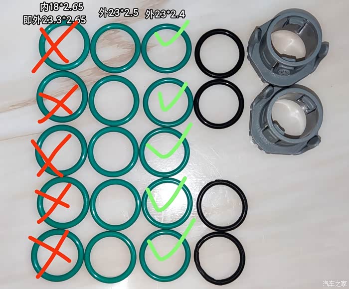

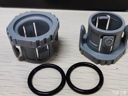

结合去年的经验,打算适当减小O环,左右都换为23*2.4。去年左边换的是23*2.65,很紧,压缩量偏大。材质也换为氟橡胶,最高耐温250度。怕不合适,买了三种

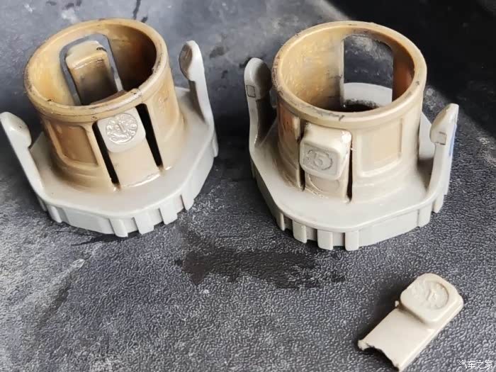

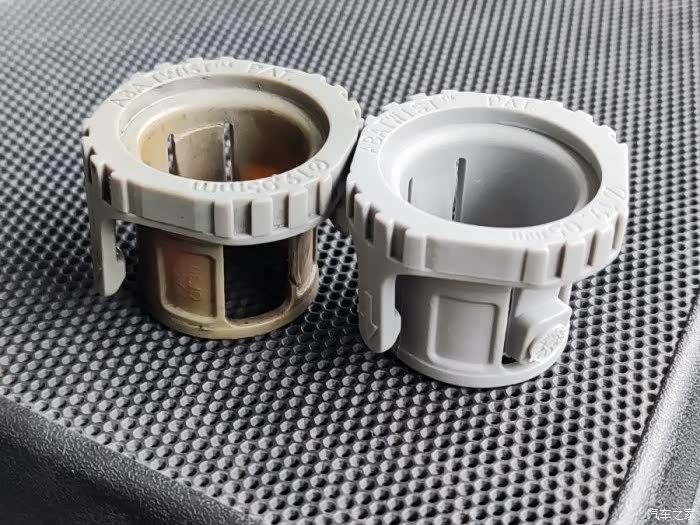

顺便把两个卡环也换掉,后来发现这个决定非常正确。在拆旧卡环的时候,四个卡扣全部断掉,七年的高温炙烤,已经禁不住拆出时的大幅度弯曲。买的这个套件中,配的O环也是23*2.4,应该是普通橡胶,不太敢用。
卡扣断掉的样子。仔细看其根部,实际上四个全断了。
新旧对比。

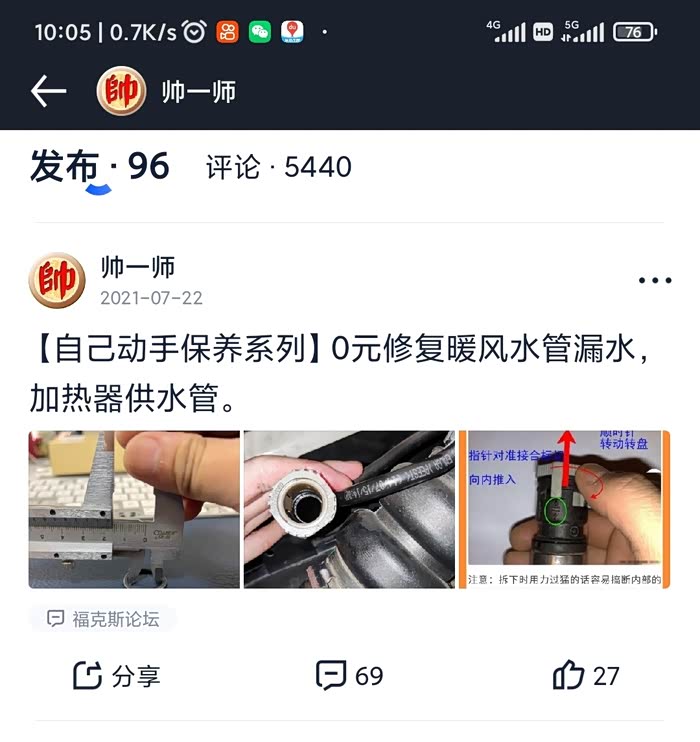

此次不表过程,单说几个要点,想了解更换过程的老铁请查看我去年的帖子。

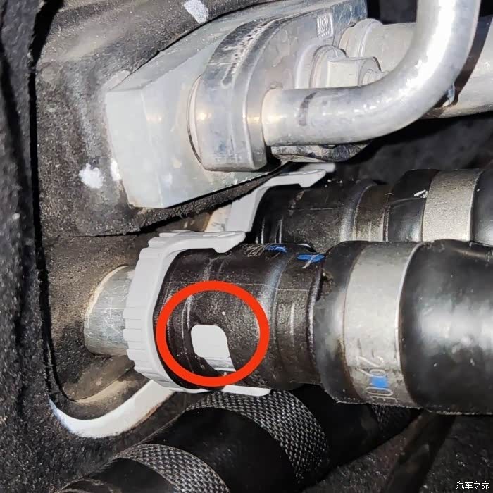

第一,圈起来的卡扣必须要比黑色外壳低2mm才表示它扣牢了铝管,如果是平齐的说明卡扣没有卡到铝管的凹坑内,日后有脱落的风险。这点很重要!!!
第二,装回快速接头时,正确的做法是先把灰色卡环旋转到"结合"位置再对准铝管插入,直到窗口内的卡扣下沉2毫米卡住铝管凹坑。而不是先把卡环转到"分离"位置再插入后转回"结合"位置。
第三,正式装回快速接头之前,一定先要在不装O环的情况下试装一下,看卡环能否牢固地卡住铝管。

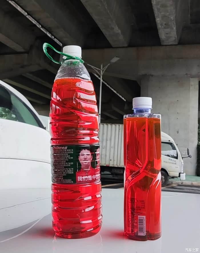

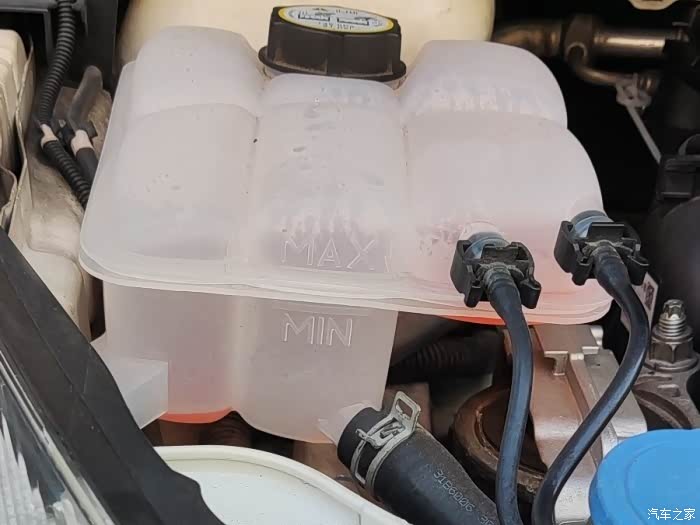

这是事先抽出来冷却液,还算干净吧?怎样的状态才需要更换呢?

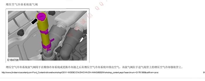

请教一下,以上两瓶冷却液抽出来再灌回去,是否需要执行此排气操作呢?
