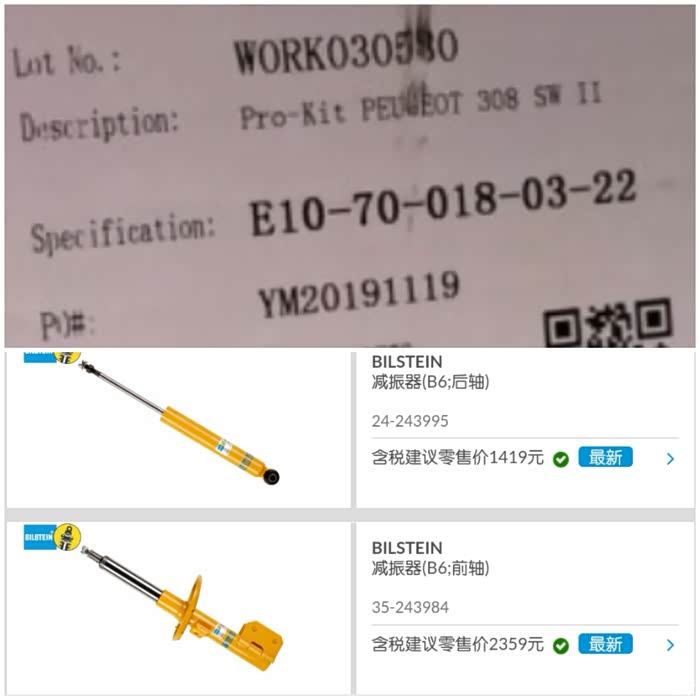

        我选择的是sw+b4,毕竟倍适登这几年做的还是很好,售后有保障。b4阻尼也比sw桶大,去海鲜市场淘。
b6套装编号
b14的有兴趣自己去官网看编号。

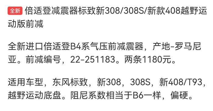

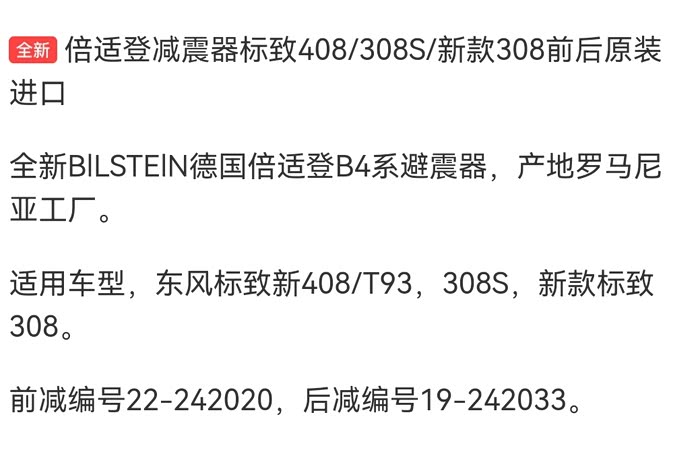

b4有两种,我选择的是普通版b4
普通版b4,商家的介绍
还有一种是越野运动版,但是不太好找,我是一个不喜欢等待的人。
b4运动版,商家的介绍

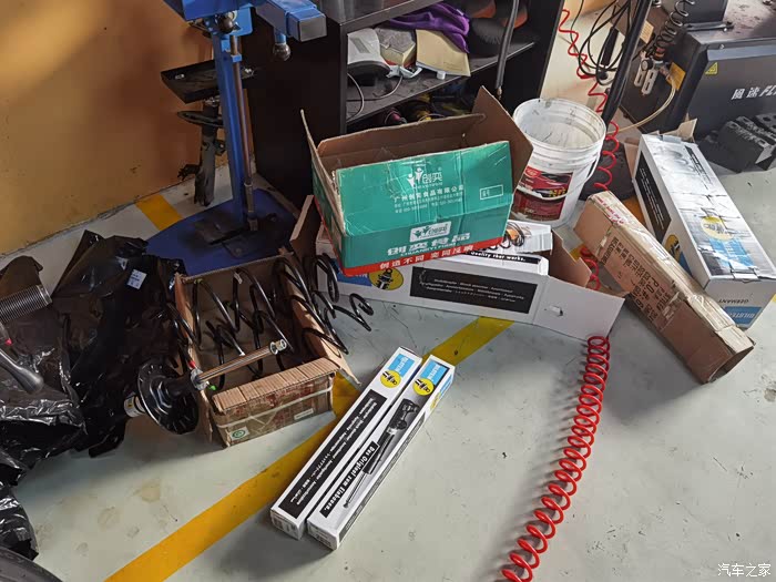

经过3天的等待,到货了,去找认识的师傅拆装。师傅是原4s店的,技术没的说,认识很久了,大城市就是方便,别人还在纠结法系没地方保养的时候,我已经在选择去哪里保养了。
避震弹簧拆包
然后就是上升降机,各种拆,专业的事专业的人干,咱只负责拍照。

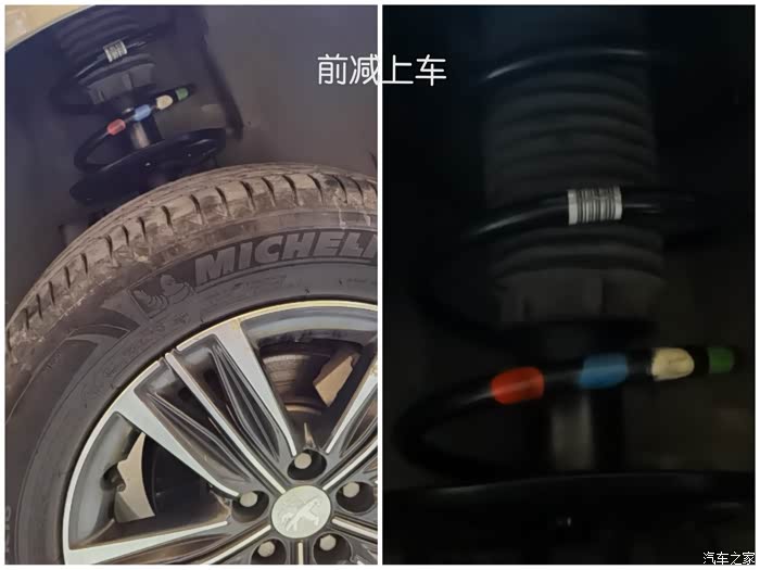

拆!前减
手熟就是快,一对师徒1小时不到前减拆装完毕。
装前减

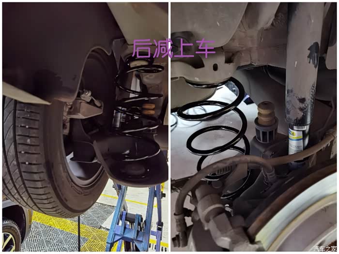

然后是后减,后减不用搞座椅,在后备箱拆
拆后减

装后减
全部搞定,不用做4轮定位,不用调拉线。结账付款,车身姿态并没有明显改变,原车轮胎到轮眉前三后4松,现在是前4后4紧,因为1.2的机头太轻了,这是我没预料到的,408比308重的30kg重在了机头上,还好,也不明显,和原车视觉差不多的。
         感受:比原车硬了很多,起伏路面原车抛起来压下去那种尿急的感觉没了,大起伏起来就按下去了。丧失了必杀技真·神龙摆尾,原车过匝道接缝的漂移感没了。方向盘路感比原车清晰了不少,高速跟车加速的轮胎对油门响应提高了很多,没出现刨地现象。高速4档4500转136时速还稳得很,但是依旧没有吸地感。过弯支撑性好了很多,获得过弯时速+15。其他的再跑跑体会,

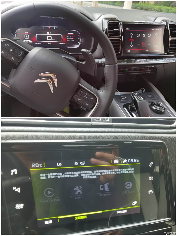

三代车机这个骚绿好看
