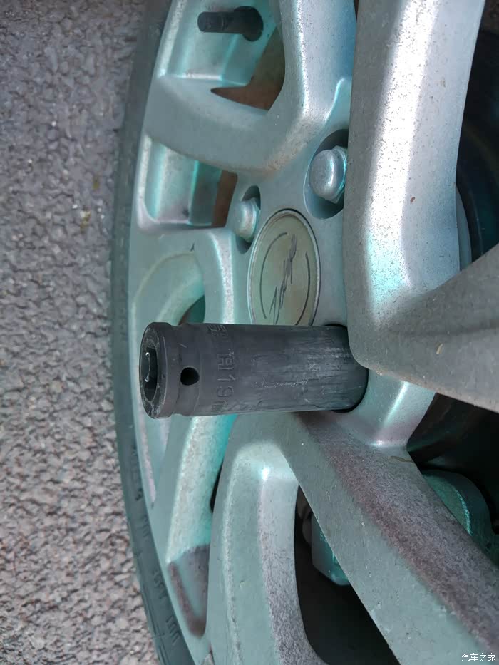

前期要确定轮毂的各项数据,下螺帽要用19mm套筒,螺帽规格是12x1.25

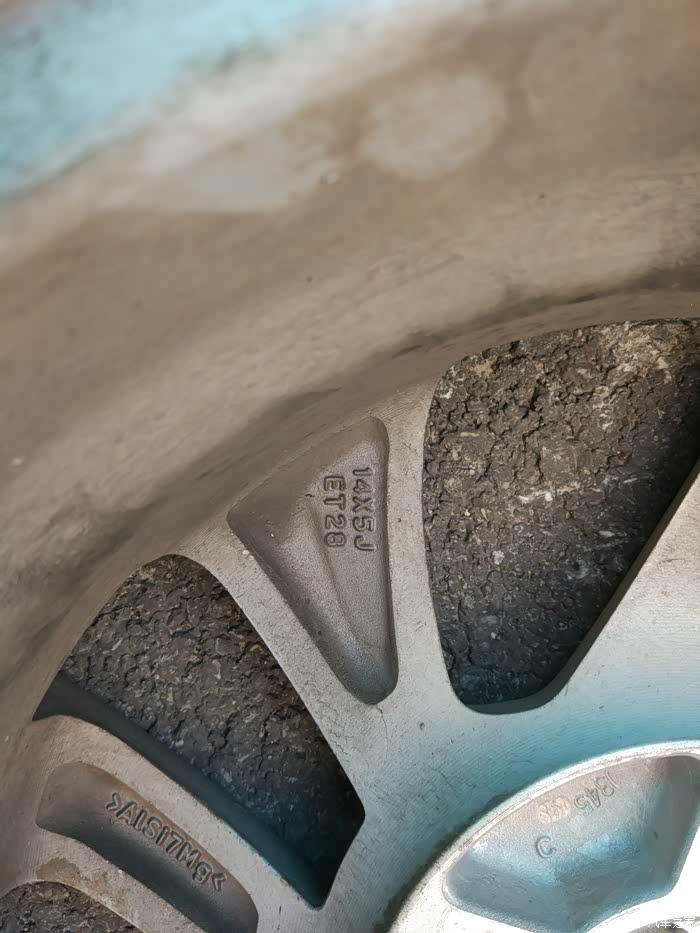

原厂轮毂是14x5j et28的数据,吐槽下厂家简配的轮胎,5j的匹配下限应该是165

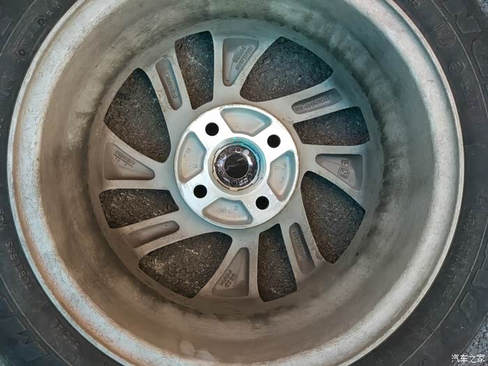

原厂的轮毂除了稍重,样式和质量还是值得称赞的,国内戴卡生产

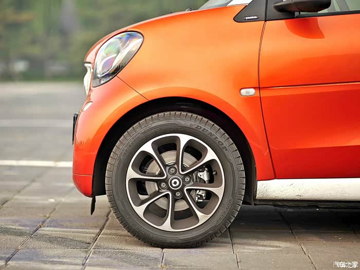

新款smart453两个版本的原厂轮毂,纯进口,前后配的都可以,只是配色不一样,一款全银一款黑银,数据15x5j et32 and 15x5.5j et42,前轮加5mm垫片直接装,后轮需要定制15mm法兰盘

这里补充下原车中心孔量的不准,应该是54.1,后轮你拆的时候就会发现很low,轴头将将能探出刹车盘,所以后轮理论上改装轮毂中心孔大了都不用加变径圈,里外也是卡不上-。-还好不是驱动轮,安装的时候注意四个螺丝一点点逐渐上紧确保安装尽可能的不要偏心
