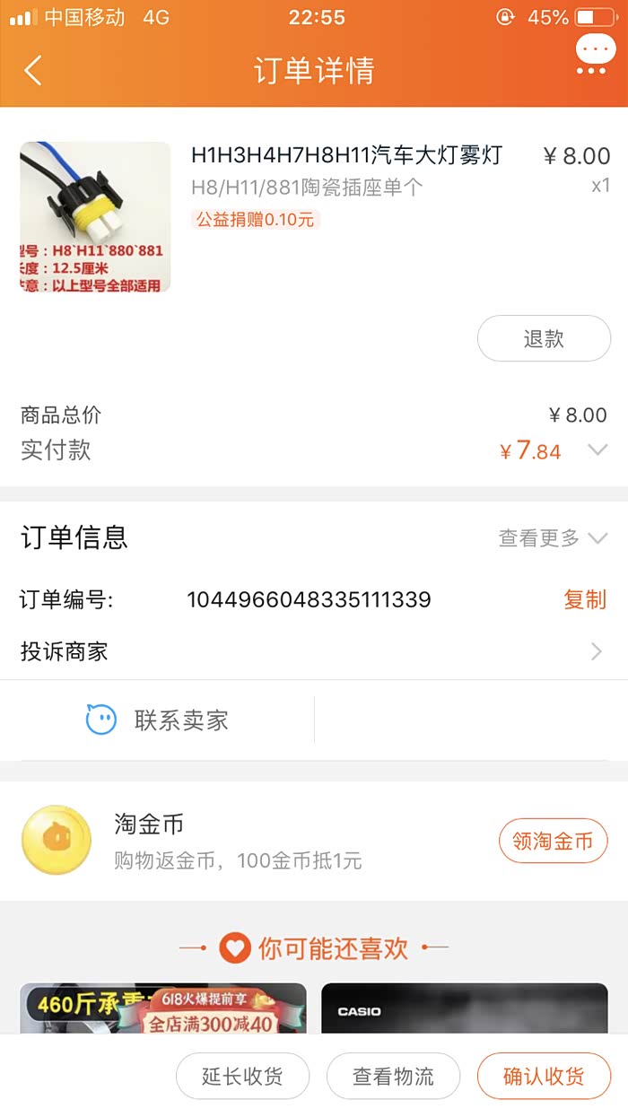

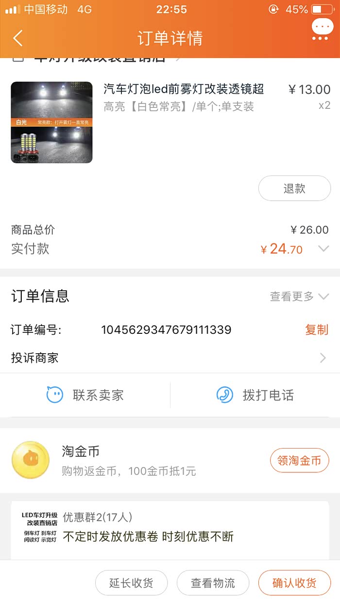

原车自带的雾灯,可是坏了很久了,之前一变还撞断了接头,以为不贵,去修理厂问了一下价,50一个,两个就一百了,转头走人,装个灯泡100块?我就不信我装不了,又啥难事,淘宝走起。买了两个灯泡十来块一个,还买了一个接头
