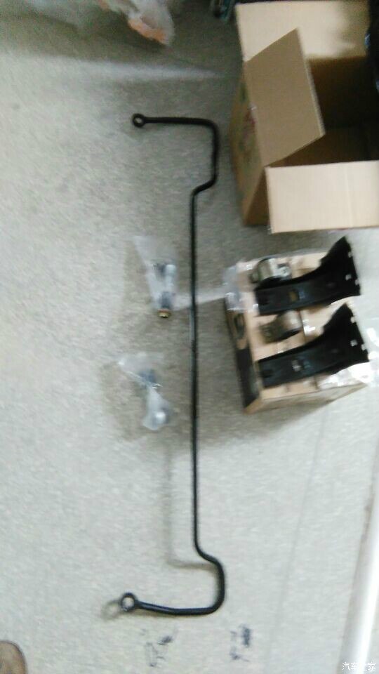

配件清单:
莲花后防倾杆一根

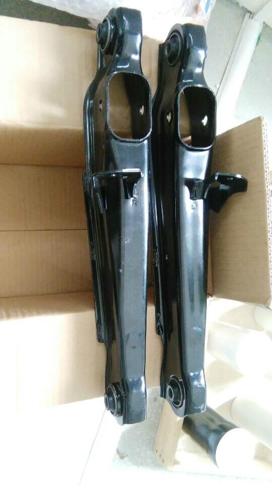

莲花左右后下摆臂各1个
后防倾杆支架2个(左右各一)
球头2个
开口胶套2个
胶套固定支架2个
10mm高强度螺丝4个 对应螺母8个
8mm螺丝2个
平垫 弹簧垫若干
全部配件+运费700多(感觉还是买贵了,不过无所谓了)

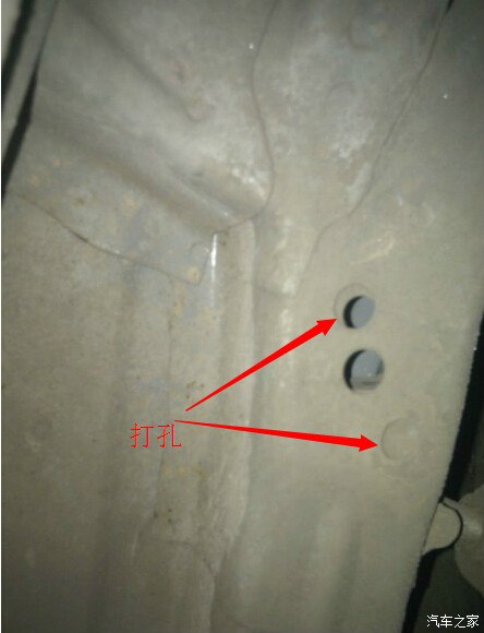

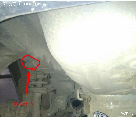

1 打孔
①右边的孔相对简单,原车有孔的痕迹在的。没打通而已,打通即可
②左边的孔,为了方便说明,借助一下keyskey的图片
第一和第三个孔,用来放螺栓的(注意看中间的孔里面是有一块钢板隔着的,刚好把第一和第三个孔隔开了。因为这个隔板,也造就了整个加装过程最麻烦的一步,后面会看到)

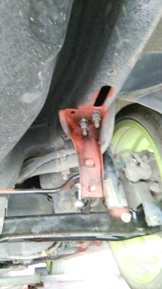

2 上螺丝
还是继续借用keyskey的图片吧,不要见怪

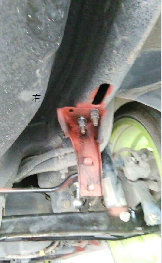

右边依旧很好上
麻烦的左边来了

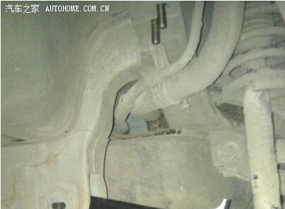

①先上靠近车尾的那颗螺栓
我的方法是:用一根铁丝绑住螺栓,从这个开口处伸进去,借助铁丝的力量让螺栓从孔里伸出

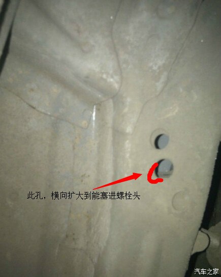

②靠近车头的那颗螺栓(这也是全部步骤中最麻烦的一步了吧)
上面说到中间的孔上有一个钢板隔着,也就是从上面开口处伸进去铁丝也是够不到靠近车头那个孔的
我的方法是把中间的孔扩大,让螺栓的头可以斜着塞进去,然后借助小铁丝将螺栓放到位(这个方法不需要另外开孔,尽量减少对车体的破坏,坏处是垫片比较大就没办法一起塞进去了,所以这个螺栓里面没有上垫片)

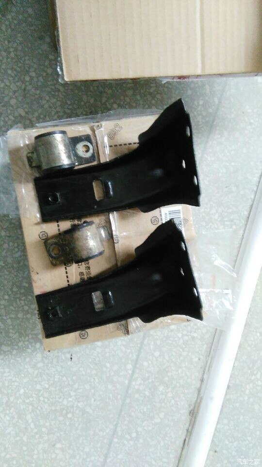

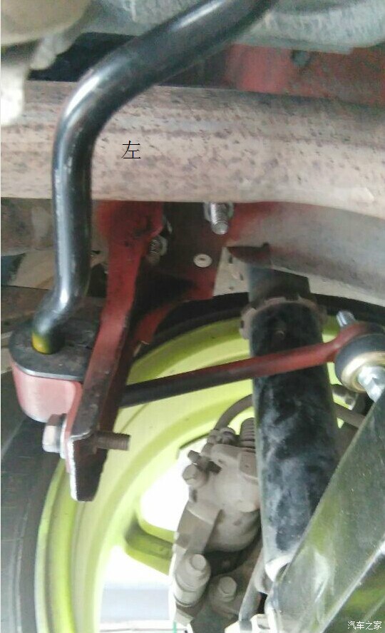

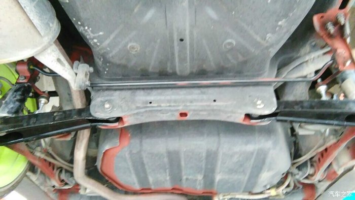

3 接下来的都很简单了  上平衡杆支架(注意左右安装的方向是相反的:右边的开口向后,向着车尾方向;左边的开口向前,向着车头方向)
注意这里螺丝是拧不紧的,拧到一定程度螺栓就跟着螺母转了
解决方法是在外面多上两个螺母,利用反向的作用力形成一个支点,比利用它们固定住螺栓,然后拧紧第一个螺母

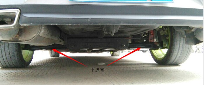

4 更换左右两个下肢臂,依旧很简单,随便的修理工都会

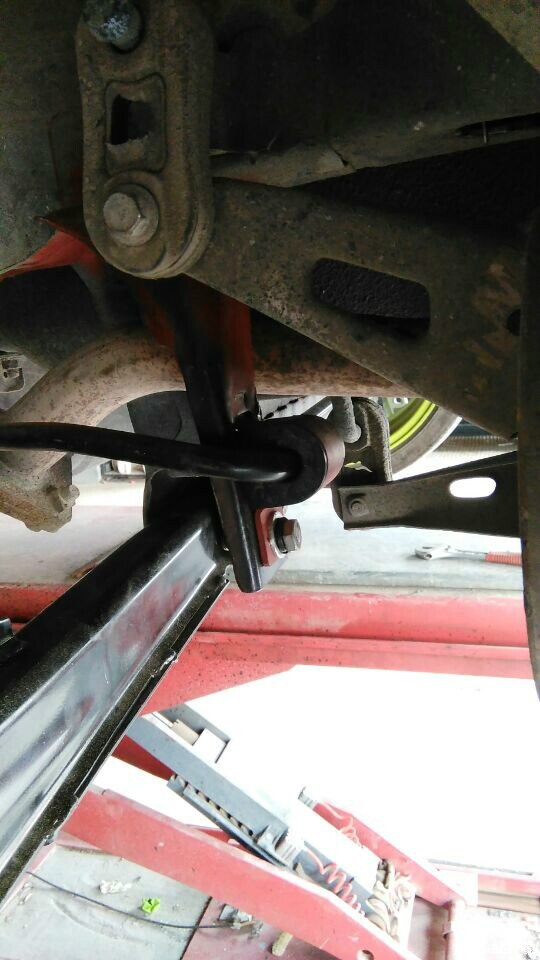

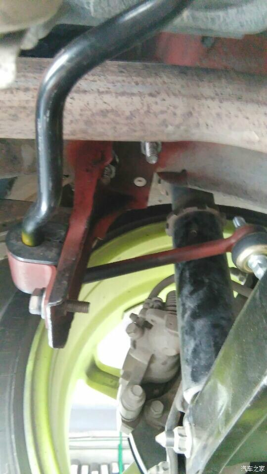

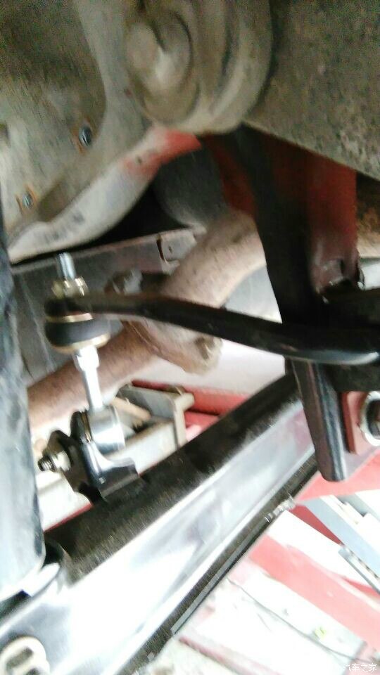

5  开口胶套到防倾杆上,再用开口胶支架固定开口胶;2个球头也上到防倾杆(螺丝先不要拧紧)
 然后就是安装:开口胶支架用螺栓上到左右两个防倾杆支臂上(两边安装方向也是相反的);球头另一端上到下摆臂的吊耳上
6 上紧螺丝,大功告成!
