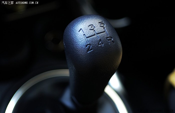

       外观不错,做工一般,国产长沙造你懂的...操控也可,提速一般,要离合和档位控制到位,3、4档提速感觉当转速3000转左右时换档还是可以的,但发动机声音可以赛过拖拉机......市区内红灯较多,刚起步想加速就红灯......油耗显示不低啊...一级路6-7个左右市区瞬时10几个油也是有的,调M模式平均9个油!!注意这是我纯市区的油耗。跑非常陡的坡如果路况好,速度不减还可以,如果减速感觉必须减低档的,这就是1.6的弱项吧(注意非常陡的坡会这样)关门声音在玻璃完全升到顶感觉可以,不过车门(尤其是后门)重量极轻!!!你不用点力就是关不上,感觉车门没有我同事的卡罗拉车门重,也没阳光重。。。不信大家自己去试!!也没人家那个车门好关,人家那车门轻轻一带就关上了...劲炫的车门不是一般的轻呀,是设计有问题??轴距的原因,内部前排空间还可以的,后排空间一般般,和轿车真没法比!后排座椅想要多直就有多后备箱两个小小的化妆灯安装位仅仅保留位置,主驾驶后没设文件袋,这是个别日本车的普遍问题,小日本真抠门!!没有眼镜盒,这可是12.88万的裸车啊晚上倒车后灯感觉暗了些,目前习惯了;后排车门没有设计放东西的地方,放瓶矿泉水的位置都没有...减震由硬变软了,现在跑了23000公里感觉缓和了很多...令人无语的是买车后第二天才发现后备箱竟然没有配备隔物挡板......仪表台只会显示车外温度,低于零下3度会显示“冻结注意”字样!!离合器的半联动那个点太灵敏了,感觉就是一个点,前后一丁点余量都没有,不是我一人这么说过的,论坛已经好几个朋友都在说1.6坡路起步不容易...不建议新手入,不妨去找坡路试试吧,平路不用试车,没必要。开了23000公里离合灵敏度降低了一点点。。。现在感觉离合比刚开始硬了重了很多,建议新打算入手劲炫的车主,不要选择手动了!!劲炫已经完全长沙化了,你懂的。。。

      车子开到12000多公里时,发现离合半联动那个点实在就是个点而已,很敏感!!的确坡道起步不容易控制!建议想入手1。6的车主考虑充分后再决定是否入手该型号!车漆的确太薄,开了3个月时,发现这个问题的!!!中间手扶箱比较靠后,设计师脑残啊,档位设计也靠前了,去对比下原装欧蓝德的位置就明白了...3档位置明显靠右前方一点的,并不是正前方的...尾喉设计好难看!其他目前还没发现...

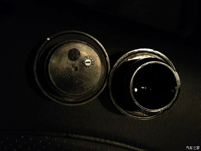

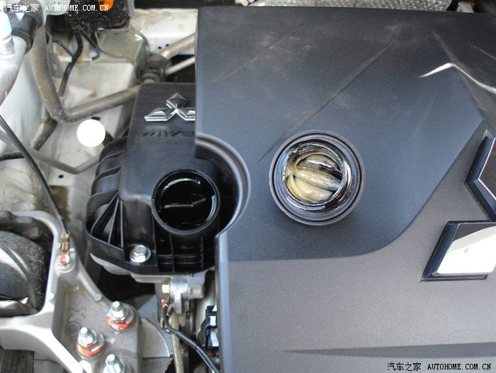

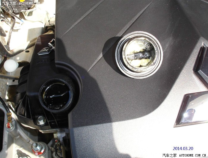

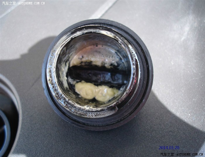

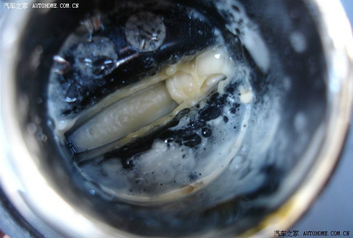

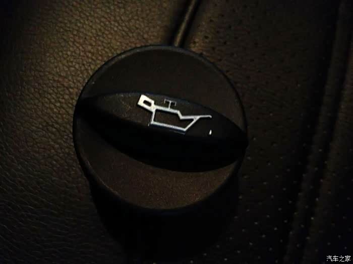

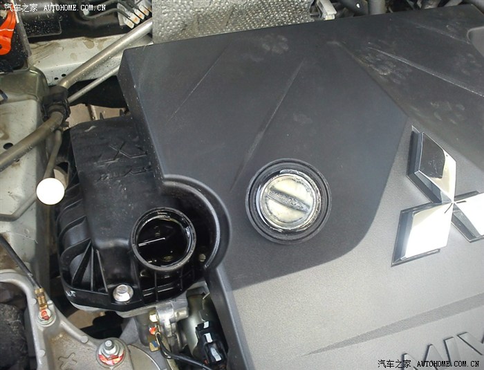

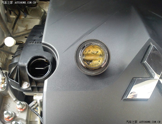

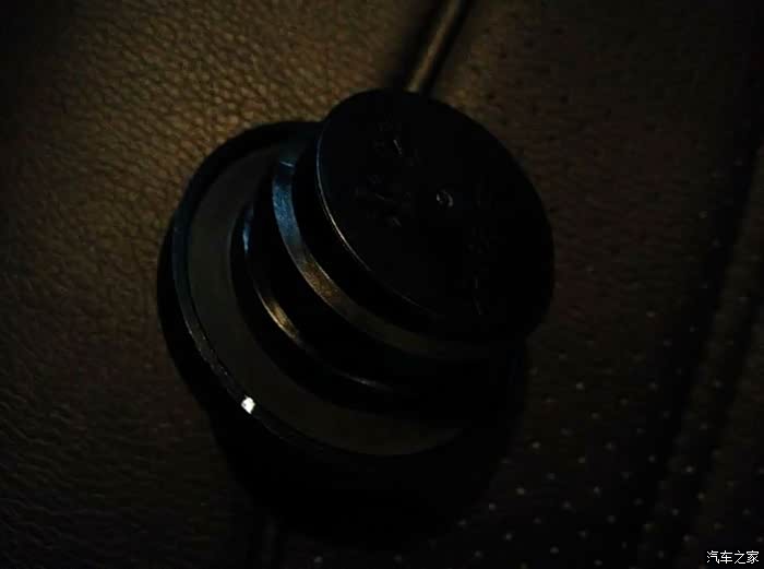

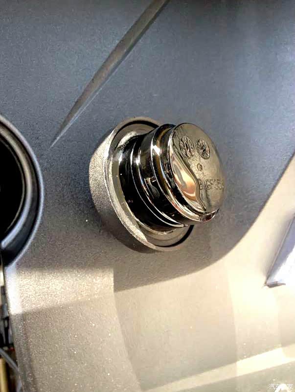

       4S和厂家依然没有给出合理的解决问题的方案来。。。此时意外发现1.6的机油盖内有乳化状物
当时论坛1.6车型启动问题和乳化问题已经有多车主开始陆续反映了。。。。

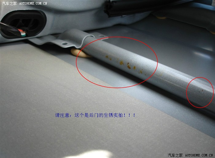

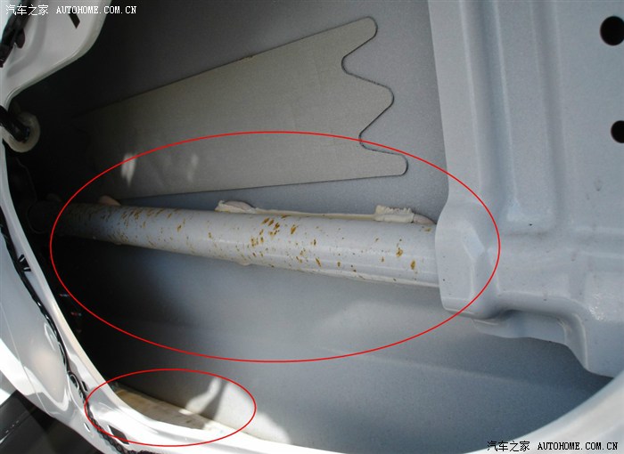

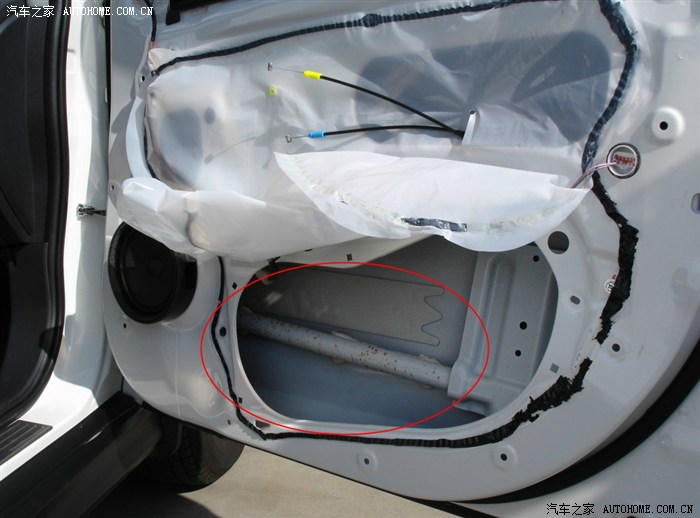

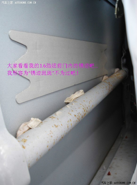

       继续更换号称进口女王5W-30机油,385元一桶!机油滤芯上标明河南新乡制造。乳化问题继续...前两门玻璃轨槽因设计问题导致关门异响,4S给免费更换了...三保后连接4天每天出现一次二次启动现象,之后有些许改善...注:因更换轨槽意外拆车门内板发现购买半年左右的劲炫车门内防撞钢梁上全是锈迹斑斑

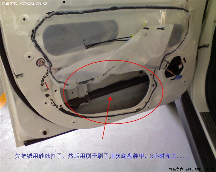

      去威海4S给做的防锈处理图片一张,手机拍摄:
http://club.autohome.com.cn/bbs/thread-c-2768-28416139-1.html
2014年3月20日更新:
生锈威海4S店处理链接:

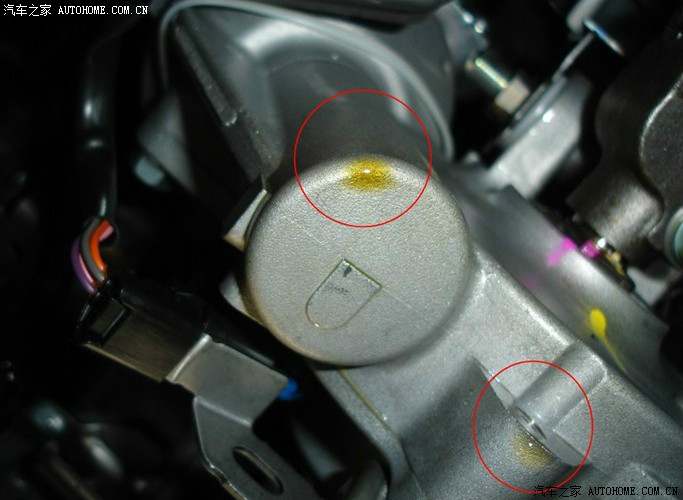

    发现方向盘底下漏油并滴到脚垫上才发现

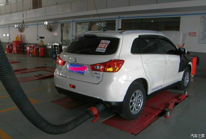

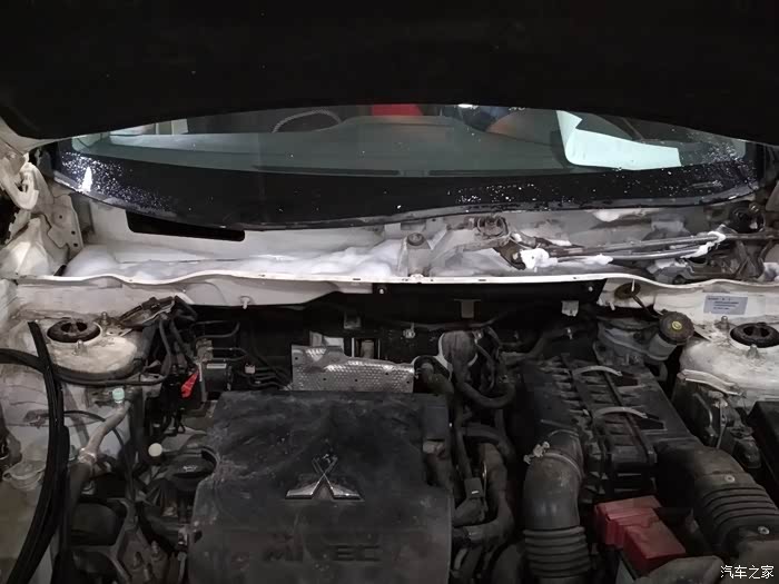

    由于启动问题投诉给了厂方,厂方通过威海4S联系到站清理进气系统,进站时间2015年1月2日,附进店清理进气系统实拍图片:
2015年1月6日下午1时10分许
    第一、二次点火失败,第三次点火勉强打着,这证明1月2日进店清理进气系统没起到任何作用!!!!!!

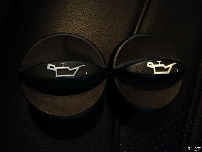

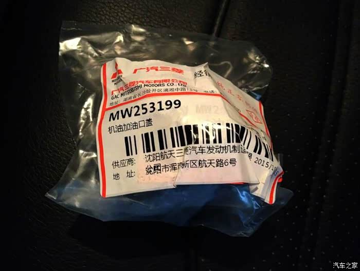

    11月8日进店更换广汽三菱最新配件,三菱最新编号MW253199,供应商自己看图片,BS一下沈阳航天这个最新配件,做工真的不如原车的原车的4S收回了,告知要返厂...至于多次启动问题,偶尔还是会出现,没有规律可言,得到4S的回复还是厂家在攻关中...

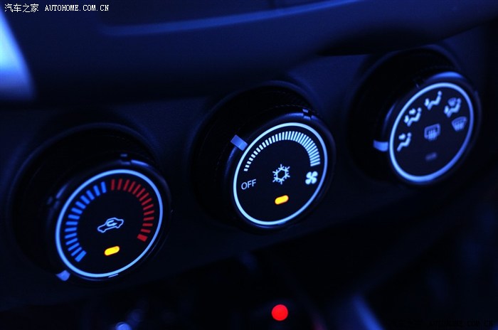

2016年1月9日进店换装厂家索赔的广汽原厂手动空调开关总成!原来的正常使用中前两个旋钮自然损坏。。。

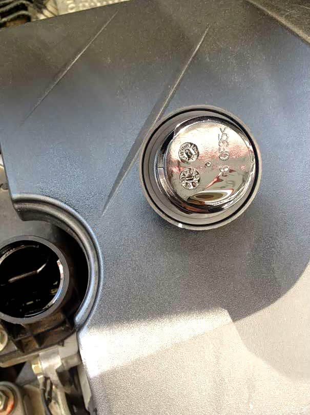

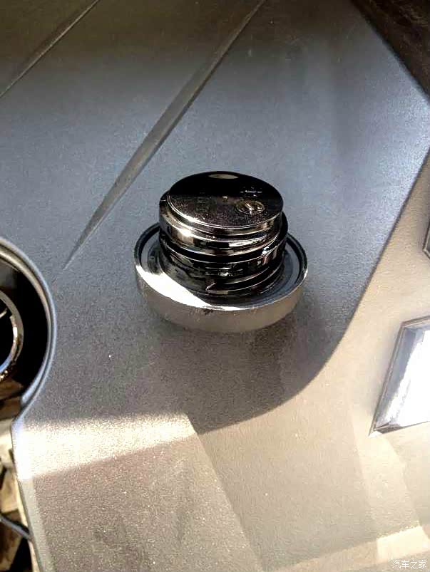

    11月10,当日截止发照片时车子没有启动过,上午11时许拍摄的最新机油盖位置及缸口内侧图片,目前还没发现乳化现象的产生,我会持续更新!

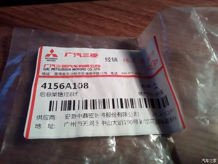

2017年3月再次进店免费更换劲炫后悬架稳定器套,更换数量两个,配件编码:4156A108。更换原因:车行至起伏路或者颠簸路面后减震位置发出吱吱异常响声。更换后恢复正常,异常响声消失。

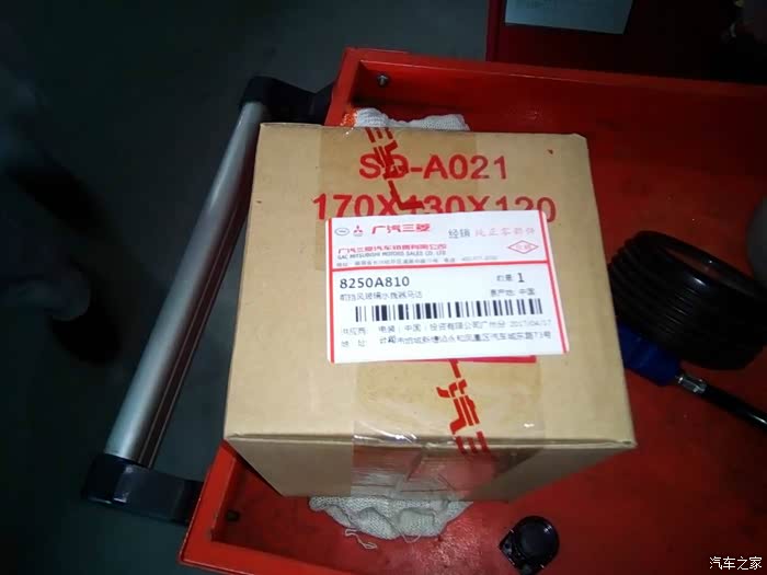

2017年6月底接威海三菱4S电话进店召回雨刷电机并免费更换全新雨刷电机,配件编码8250A810(广州电装)。

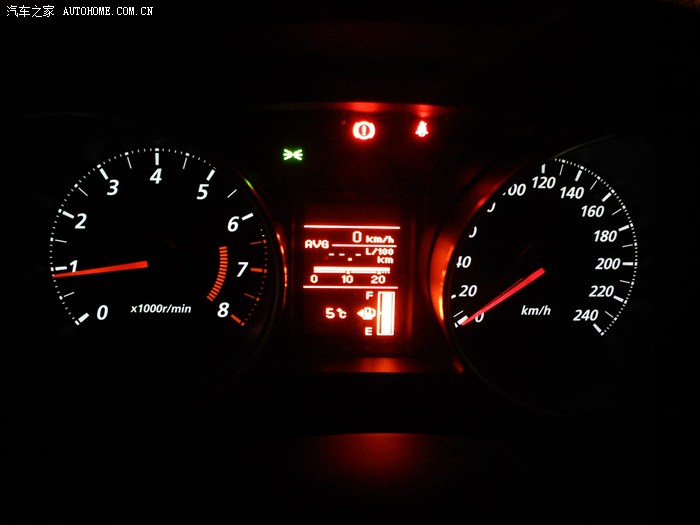

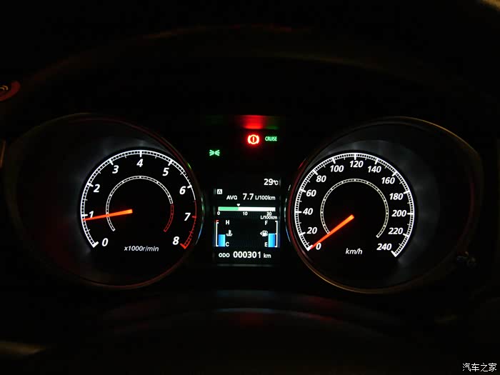

2017年7月29日进店更换全新劲炫彩色仪表总成,原表自己留存,原表里程66000公里

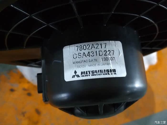

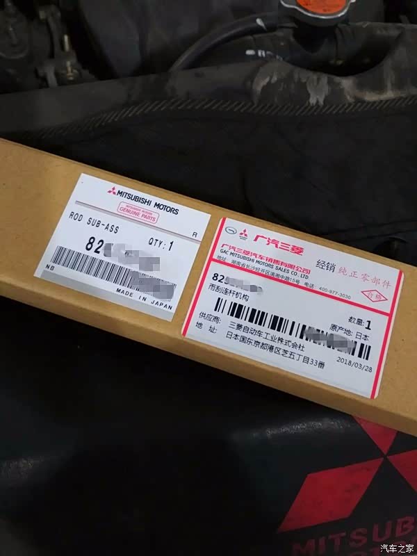

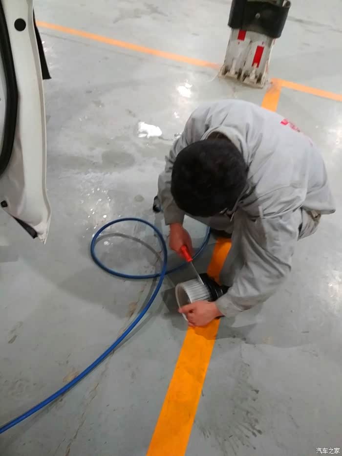

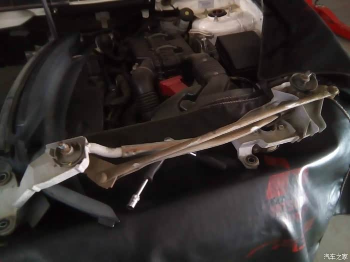

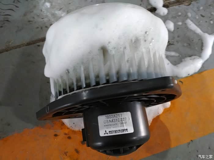

2018年4月23日继续上来更新,天气:雨。进店清洁空调并进行“雨刮连杆机构”召回活动,这个机构原车件直接拆下返回厂家,更换的零件是日本原产的,请看外包装图片(部分位置已打码)。四年半的车第二次进店清洁空调,维修师傅非常认真在清理中,请注意师傅正在清洁的原车零件是三菱重工制造的,上面标明MADE IN JAPAN.这里要特别感谢威海三菱4S店谢主任和谢师傅。清洁图片请往下看(红米手机拍的,大家凑合着看吧...):

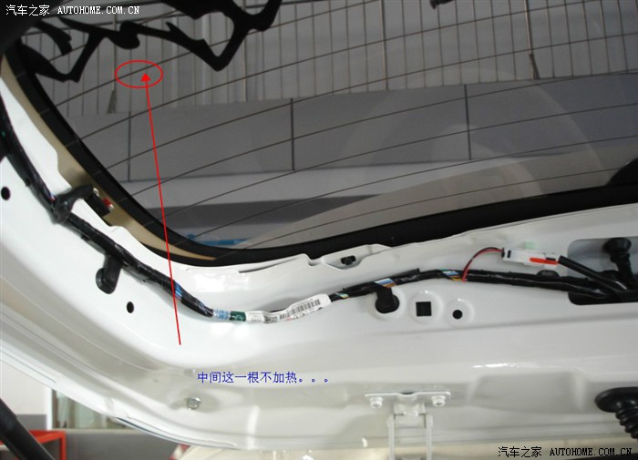

http://club.autohome.com.cn/bbs/thread-c-2768-26516899-1.html(后视窗户加热丝一根失效问题)

http://club.autohome.com.cn/bbs/thread-c-2768-28154727-1.html(前门内部防撞梁生锈,注意7月19至来年3月初)

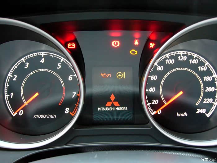

原表仕样:
新表仕样(2017.07更换):
