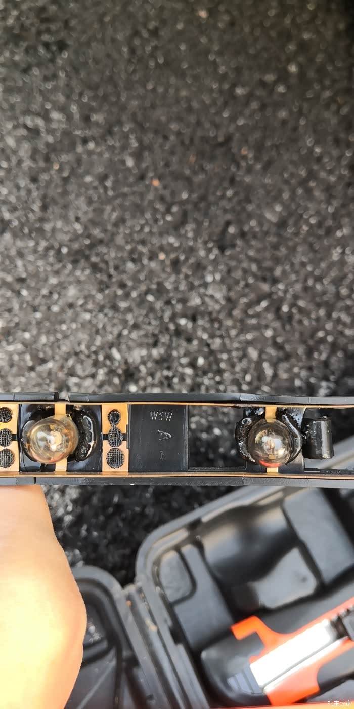

坐车内开车不知道,闲来想检查一下灯光,吓了一跳,刹车灯和倒车灯都只亮左边,右边不亮;后备箱门剩的示宽灯全不亮了。
这是重大安全隐患,要是左边的刹车灯和倒车灯也坏了的话,极有可能造成追尾。
扒着尾灯箱一看,发现倒车灯和示宽灯是灯泡的灯丝断了,刹车灯的灯丝还是好的。

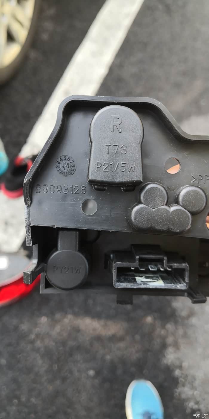

吐槽一下,说明书上有个错误,倒车灯不是P21W.
灯座模块上有型号,倒车灯的型号是w16w

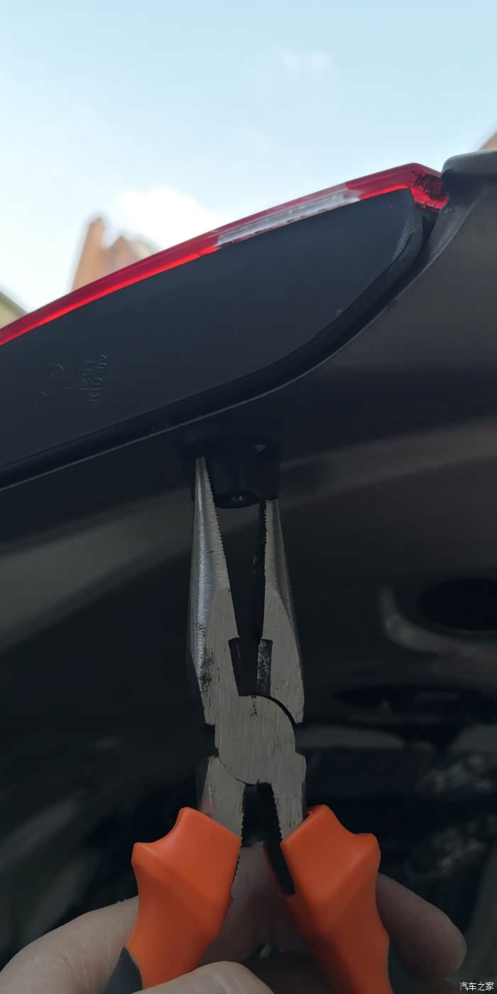

先换示宽灯,这里需要三个工具,一个是撬卡子的起子,一个是六角星形的螺丝刀,一个是尖嘴钳。
撬卡子的起子没有,但我有这个,完美解决。
螺丝刀的刀头好像是上面的15号,这个螺丝刀是用来拧开挂三脚架的座子。
上面的螺丝刀是拧这个的。

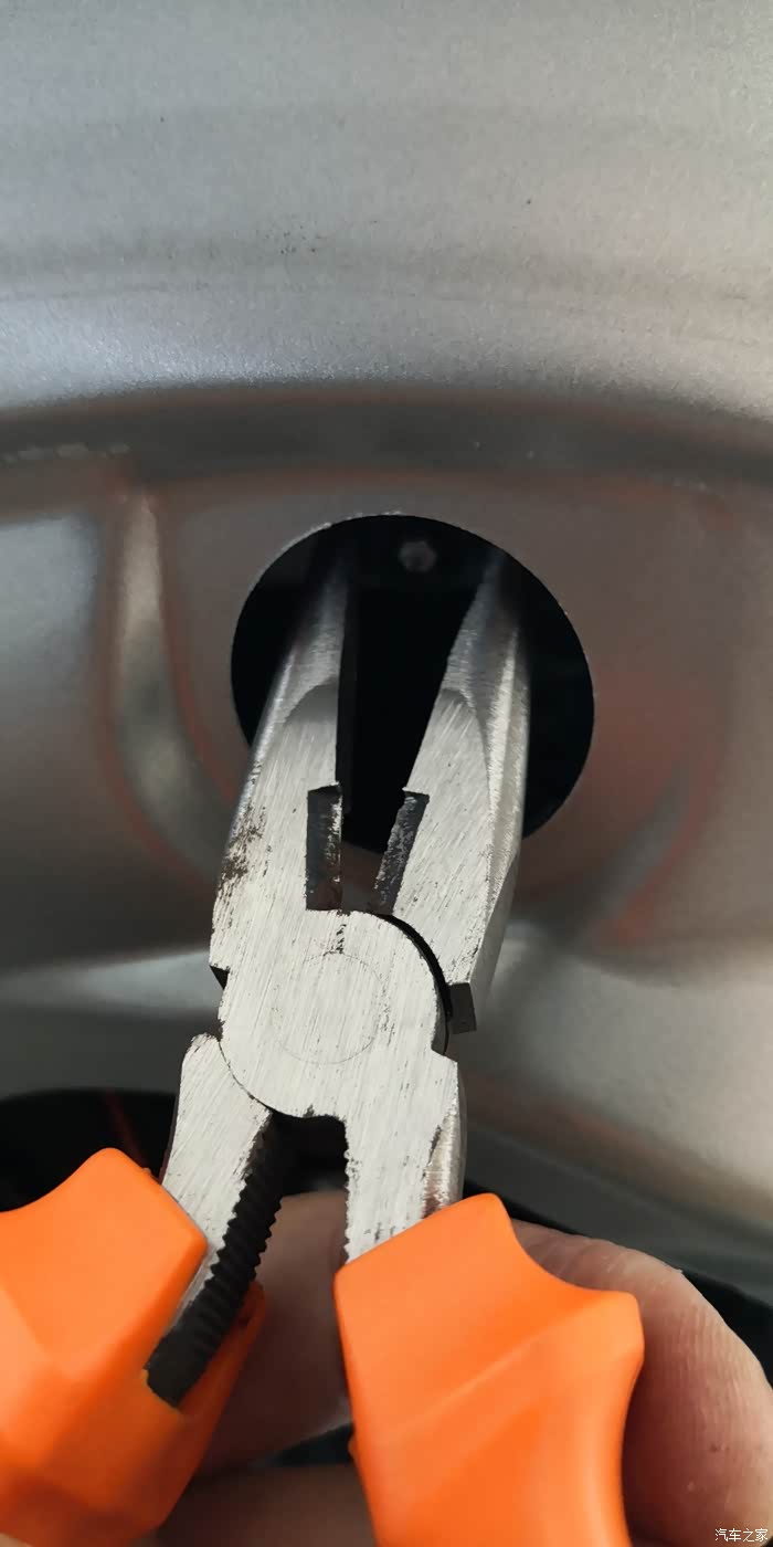

尖嘴钳是用来干这个的。
还有这个。

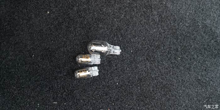

两个小的是示款灯,型号是w5w。大的是倒车灯,w16w.

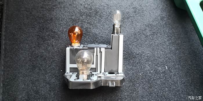

这是后尾灯灯座模块,右上方小的是倒车灯,左上方红的是转向灯,左下方大的是双灯丝灯泡,集成了尾灯和刹车灯。倒车灯的灯泡一换就亮了,发现刹车灯不亮,换新的灯泡还是不亮,查了好久……
后面发现针头氧化了,打磨了一下,倒车灯好了。

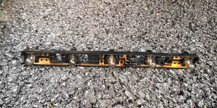

调试的时候发现高位刹车灯5个只亮了3个,拆下来一看,有两个灯丝断了,捣鼓了一会儿,又断了两根灯丝,现在成了高位独眼龙了……
型号是w5w,黑色的塑料都被烤融了,于是又下单买了五个t10的LED灯泡,看换后能不能有改善。
