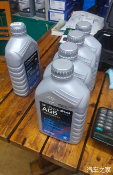

关于变速箱油的更换进行了多方咨询。先问的4S店,交换机换12升,1200,重力换6升,800,不上记录,直接找师傅换,可以省200。后问的途虎养车,提供的是采埃孚ATF6,材料+工费400,看到很多车友说这款适用于福特,就没考虑。
最后决定重力换,采埃孚AG6,从京东养车买的,买了6升,包工包料,511。换的时候实际用了5升,旧油还是比较脏的,黑乎乎的,新油是红色的,店内师傅建议变速油还是要勤换,最好4万公里换一次,重力换即可。

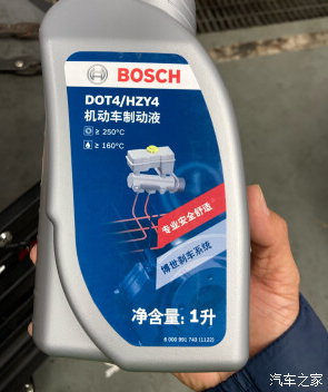

刹车油就简单了,厂家是博士的,用了1升多。
