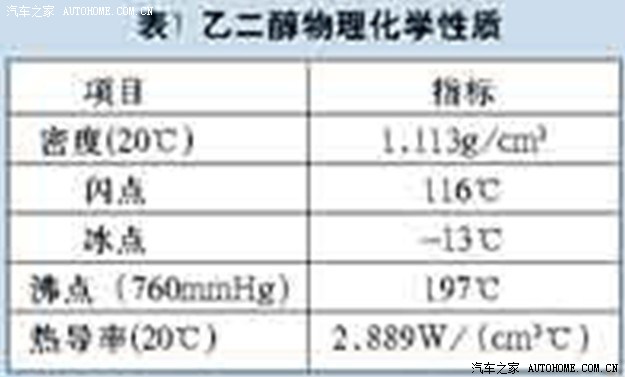

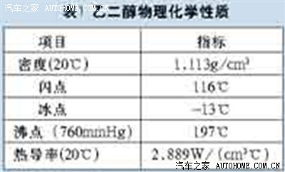

    防冻剂是防冻液的主要成分,有效的防冻剂是各种有机醇。各国从上世纪50年代以来几乎全部采用乙二醇作为防冻剂。乙二醇是一种无色、透明、稍有甜味和具有吸湿性的粘稠液体,它能以任何比例与水相溶。乙二醇的物理化学性质如表1所示。
乙二醇的物理化学性质

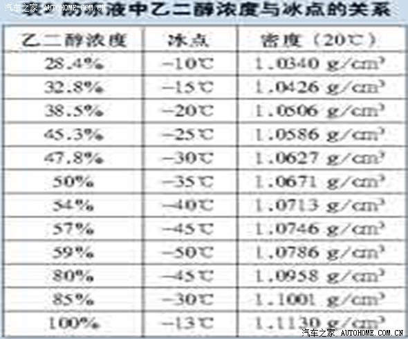

    按不同的质量比例将乙二醇与水混合,能够得到不同冰点值的混合液,即得到不同冰点值的防冻液,如表2所示。
不同冰点值的防冻液
    从表2中可以看出,乙二醇水型防冻液的冰点值同乙二醇质量份数不成线性关系。浓度在59%以下时,水溶液中乙二醇浓度升高冰点降低,但浓度超过59%后,随着乙二醇浓度的升高,其冰点呈上升趋势,当浓度达到100%时,其冰点上升至-13℃。

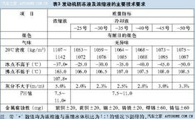

    我国目前执行的是SH0521-1999《乙二醇型发动机冷却液及其浓缩液》。是参照ASTMD3306标准制订的,该标准所属产品分为浓缩液和冷却液两类,冷却液按冰点分为-25号、-30号、-35号、-40号、-45号和-50号等6个牌号。其主要技术指标见表3。
浓缩液和冷却液主要技术指标
