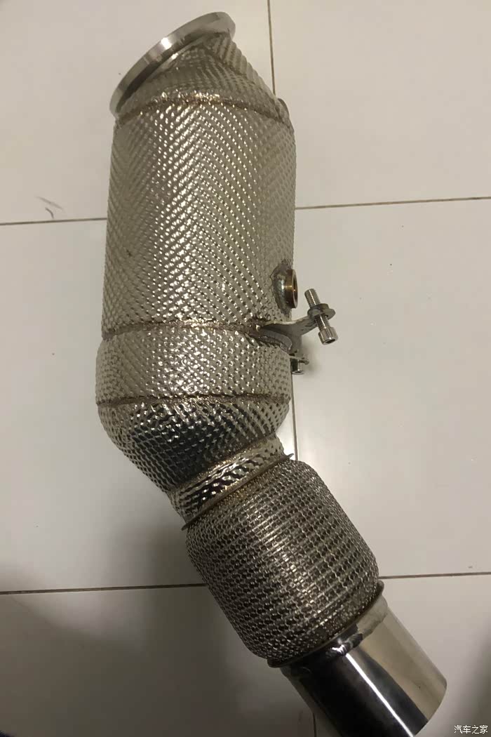

MKL300钼头段,程序必备补品。可以减少背压,让发动机排气更顺,间接降低排气温度和缸内温度,转速攀升更快,点火会有一定提升,缺点低扭会掉一些,大概3分之一,不过对于直刷过的整体影响不大。值得一提的是行驶不到2万时三元已开裂脱落(未刷放炮程序),身边也有很多MKL脱落碎三元的案例,貌似通病,这质量真是堪忧。
之后更换了直通,只使用一个月,低扭掉的太多,味道很大且排气整体声音很散,无奈又换成了200钼,声音散和低扭问题解决了,但是还是会有一些的味道,最后折腾了一圈还是换了300钼,图片是目前使用的头段,带双层隔热,三元管径几乎和原厂一样粗,排气通畅度效果应该是目前市面上最好的。

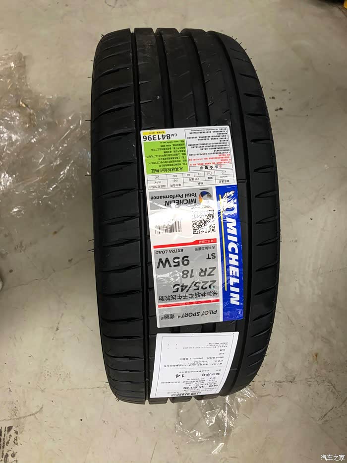

18寸PS4轮胎,之前原厂轮毂过度用的,目前已换19寸PS4S,换后簧下质量轻了不少,操控性和抓地力有一定提升,尤其是湿地抓地力比P7强不少,P7雨天速度快了真的虚,更换后胎噪有明显改善,过减速带舒适性有些许提升。缺点价格贵不耐磨,身边用米胖子的4万基本就换了。

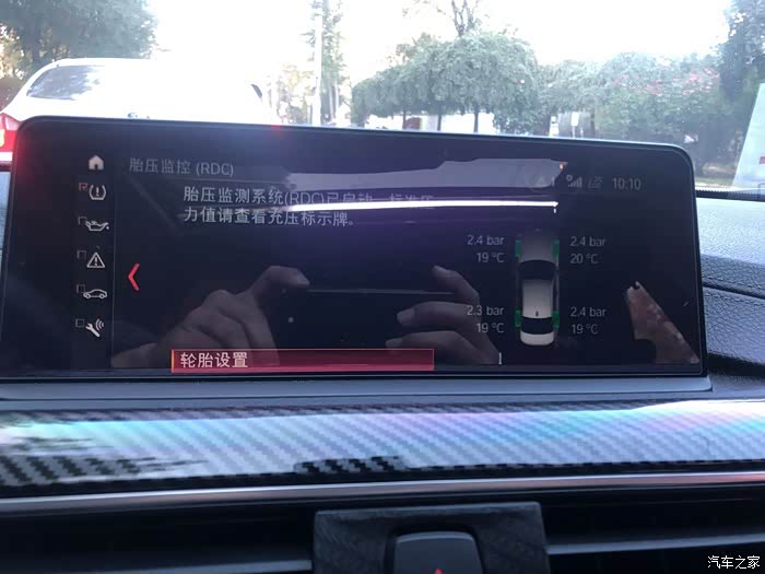

扒胎顺便加了原厂RDC胎压监测,无损替换气门嘴,装后编程下即可,原厂协议原厂屏幕显示,观察胎压更直观,还有温度显示,胎压过高过低会有报警提示,价格不贵,防爆更换普通胎后推荐安装。
RDC效果

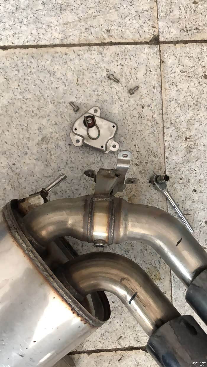

330排气,加粗管径减少回压,排气更顺,不为声浪,只为效果,起到的作用和头段大同小异。330原厂管径是76MM的,尾鼓阀门常开一阶很够用,搭配简易排气改成双边单出也是相当和谐。
拆掉原厂阀门后通过改变钢丝角度使阀门常开,330排气配合300钼头段,声音低沉不炸街。

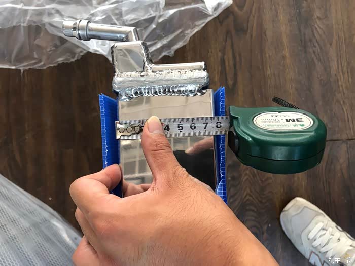

CSF水箱,实际对比降低进气温度10度左右。更换大水箱不会让你的性能有明显的提升,主要作用是用来抗热衰减,激烈驾驶后车子会越跑越慢,大水箱的作用就是让进气温度可以保持在相对比较稳定的状态。
近80MM厚,原厂应该是27MM,厚了不止一倍。选择水箱时做过很长时间功课,曾经也在选择上犯难,市面上常见的品牌几乎被我分析一遍,从层数和厚度上看,CSF都有过之无不及,而价格CSF又比较合理。

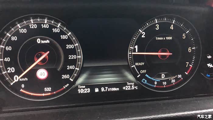

限速模块,在没有限速标识或不熟悉的道路上还是很实用的,不过实用性也就仅此而已了,其他标识提示(如禁止超车)非常鸡肋,百年难得一见

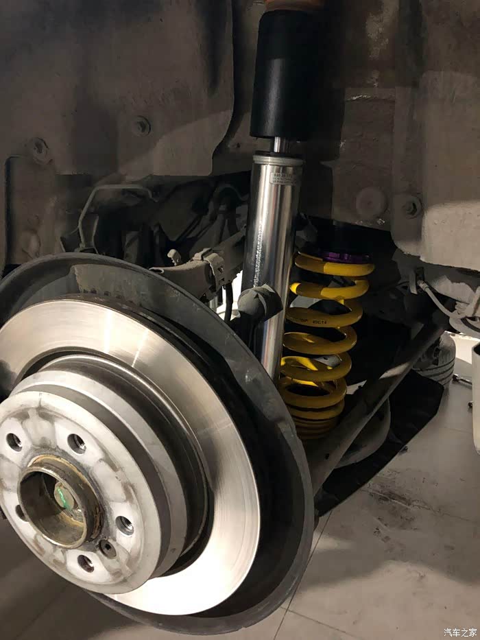

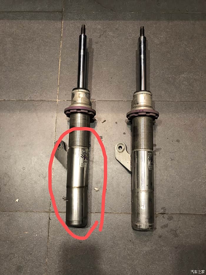

KWV3绞牙避震前
后
换避震后感觉换了台车,整台车即便坐上不开也会感觉到更紧绷,跑起来更加贴地,高速连续变道、拐弯、掉头时支撑太迷人了,操控性提升不止一点点,这才是3系该有的底盘。虽然一套避震下来不便宜,但我个人感觉这钱花的是最值的,目前使用的是前73,后74,硬但很有韧劲,不会有任何多余弹跳很舒服,换后才意识到原厂避震有多弱,朋友的KW ST XA   也开过,高速变道支撑我感觉和V3没什么区别,只是在过坑减速带这种路面回弹压缩韧劲略输V3,V3处理的会更细腻些,预算不够我觉得XA也是不错的选择,性价比高很多,追求运动操控喜欢激烈驾驶的强烈推荐值得一换。

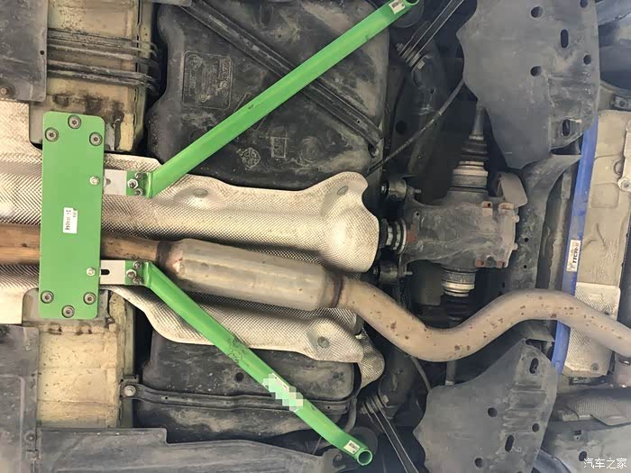

井字架
顶吧,市面常见的都是塔顶两端直连,那种每次保养还需要拆卸太麻烦了,这是目前我见过最完美的,强化范围更广且不妨碍更换机油机滤。
图片借的商家图,装这个时忘记拍照了
由于原厂件太黑,只能买其他车型自己DIY了,历经2个月总算装上了,长度不够DIY来凑,关键比原厂结实还便宜,纯铝更轻,装完效果还是挺明显的,车身更紧绷了
后强化拉杆

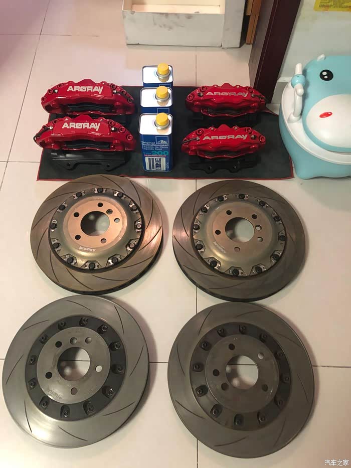

ARQRAY前6后4刹车,收的二手,脚感很线性,不像AP介入来的那么突兀,都说原厂泵带不动64,这主要取决原厂和改装卡钳的活塞总面积差,ARQRAY这款刹车是针对3系专门开发的,所以不存在带不动的问题,实际使用感受相当好,也没有任何异常,相比原厂刹车强太多了

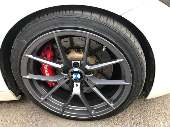

19锻造轮毂+刹车同时装车,起初配的国产胎,性价比超高不到400一条,目前轮毂已改色,轮胎也换了PS4S

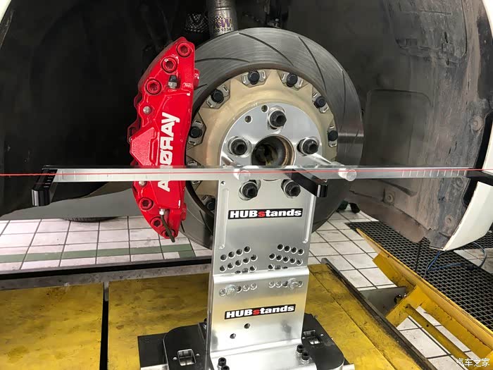

轮毂避震刹车都换了当然少不了拉线四轮定位,由于更换避震车身降低底盘数据早已发生变化,普通的3D定位的原厂数据早已不适用降低后的数据,所以更换避震降低车身高度后拉线定位是必不可少的。

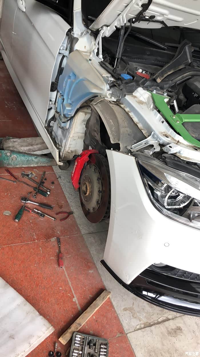

更换M3翼子板施工中

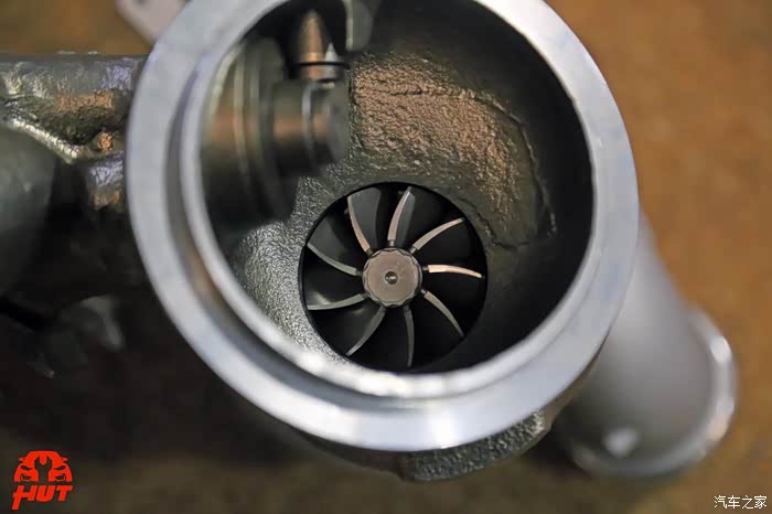

大涡轮(进气叶片)
排气叶片
拆车
左边原厂,右边加大进排气叶的大涡轮,换后起压速度的确会慢一点,但并不影响市区代步和整体感受,4500-6500转有提升,后段动力释放源源不断直到换挡,原厂4500后虽然快,但有种衰退感。
