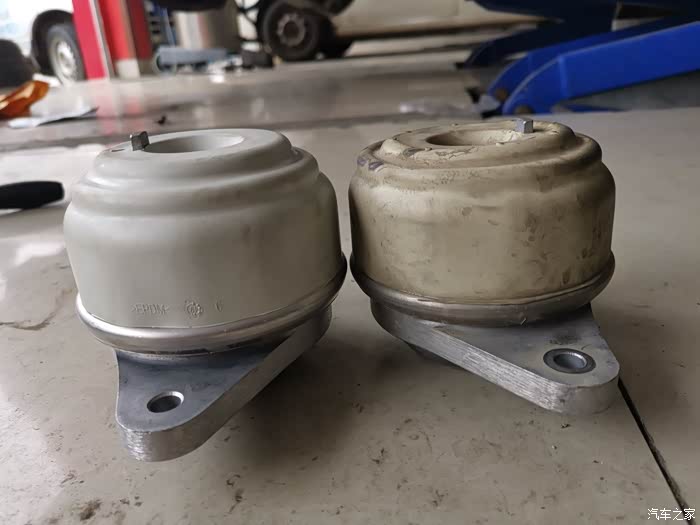

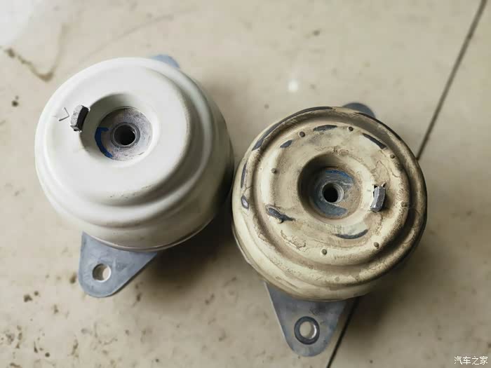

开了大概几天,发现在等红绿灯的时候,方向盘有一点点抖动。论坛上学习了一下,原来是机脚胶老化了。换!换了以后,一点点都没有抖动了,很好。后来又换了轮胎。换轮胎的时候,没有按照原厂数据更换,而是换成了前235.55.19,后255.50.19,车身变得高了一点点,扁平比小了一点点,轮胎看起来更厚一点。换了轮胎以后,感觉有一点点擦挂轮拱,遂加装了前15毫米、后12毫米的法兰盘,轮胎刚刚好和车身齐平,看起来车身显得更饱满,更敦实,行驶过程中发现,扁平比小了一点点的新轮胎比原厂轮胎更软一点,减震效果更好一点,但实际时速比行车电脑显示的时速要快3公里。好吧,不是太大的影响,可以接受。

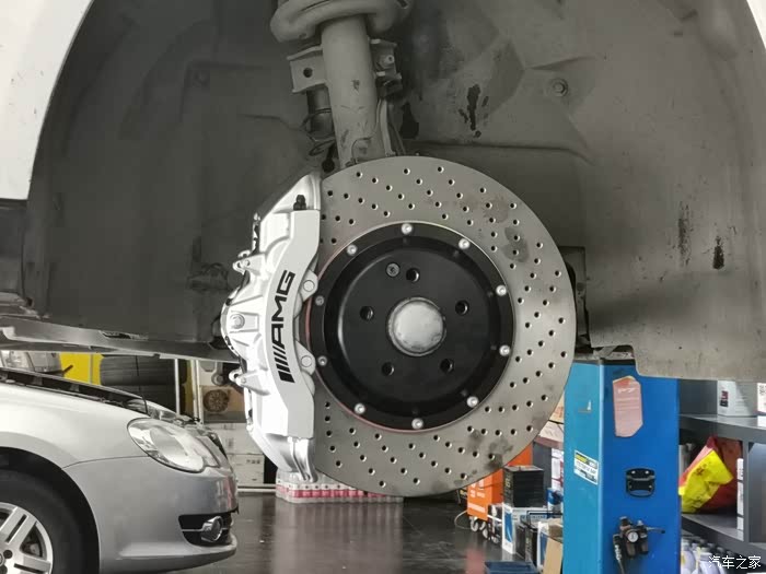

大约又开了一个月,又因为感觉刹车的时候,老是有一个尖叫声,遂换了一套刹车,买的是布雷博拆车件。效果还不错,刹车安静、有力,更主要的是,颜值提升不是一点点!

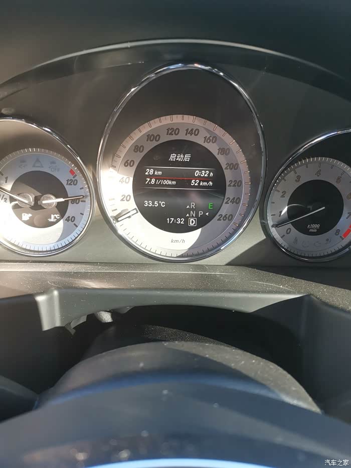

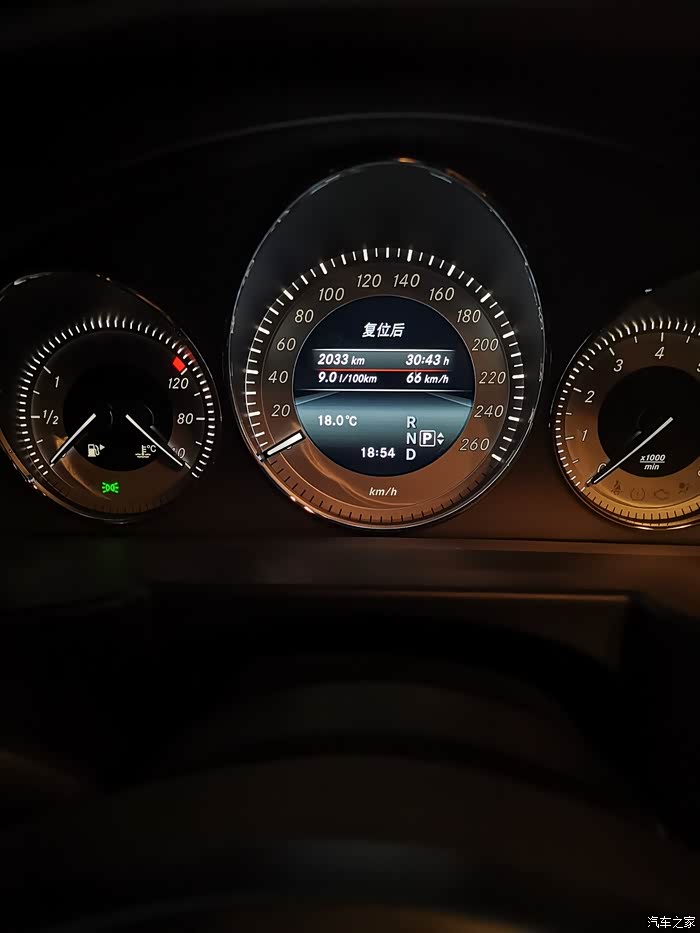

随便说说大家比较在意的油耗。我拿到这个车的时候,是93000公里,现在是106800公里,我开了13800公里了,平时油耗最低开过7.8升/百公里(郊外且略有下坡),最高开过18升/百公里(城里堵),平均综合油耗11.3升/百公里,相对于3.0的排量来说,其实GLK300还是不怎么费油,还不错!
这次国庆节出去玩,来回2000公里的平均油耗。

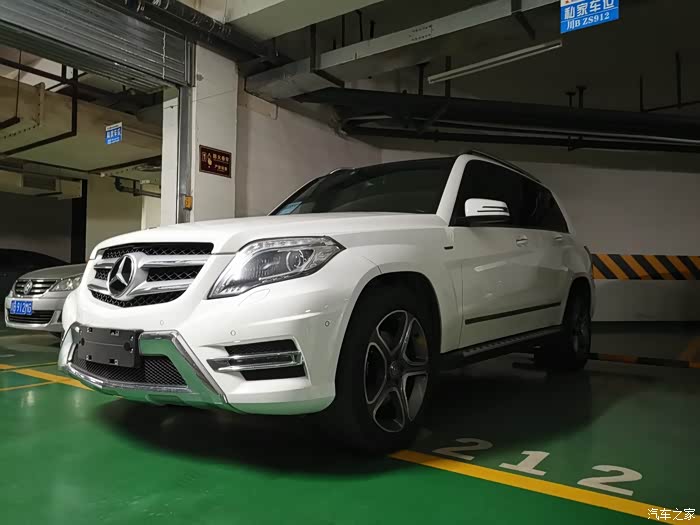

刚买回来的样子。
换机脚胶。左边新的,右边旧的。明显矮了一点点。
换机脚胶。
换刹车,布雷博前八后四。
开过的最低油耗。
