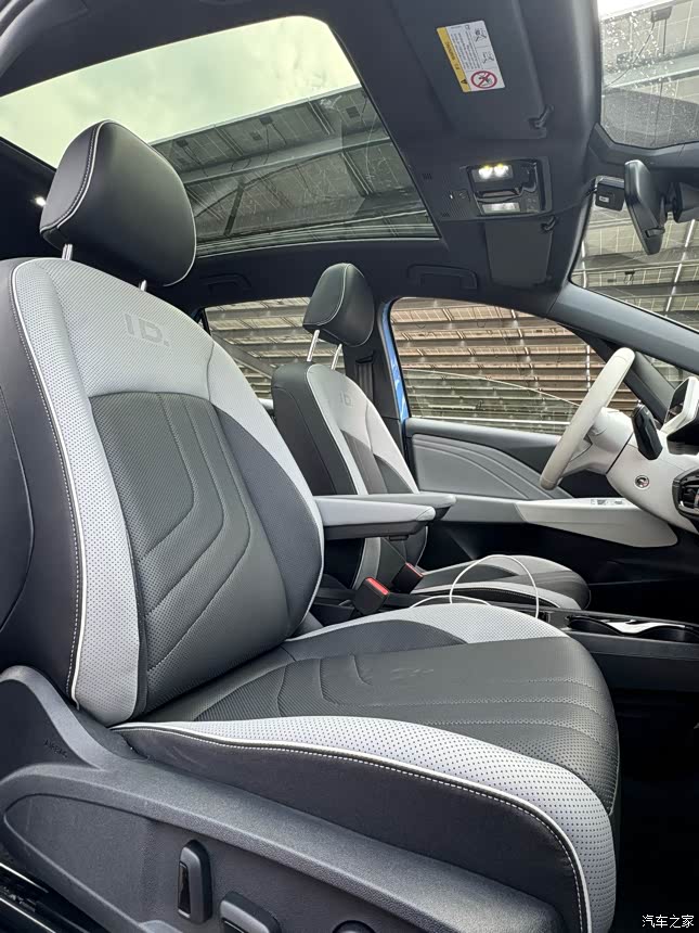

      在改装的过程中,让我比较意外的是,大众ID.车型虽然有3、4、6、7,但是座椅是通用的!你敢信?虽然我是大众ID.3车型,可以毫无违和感的直接换ID.7的座椅;甚至直接换ID.6X或者ID.4X的座椅骨架,自己的座椅海绵和座椅皮布可以直接套在它们的座椅骨架上!所以当初我就在纠结是直接上顶配的ID.7全套座椅,还是ID.4X或者ID.6X的座椅骨架,当初我的第一考虑因素并不是价格,而是老婆喜欢什么!

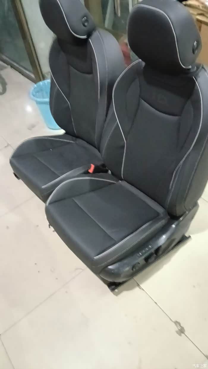

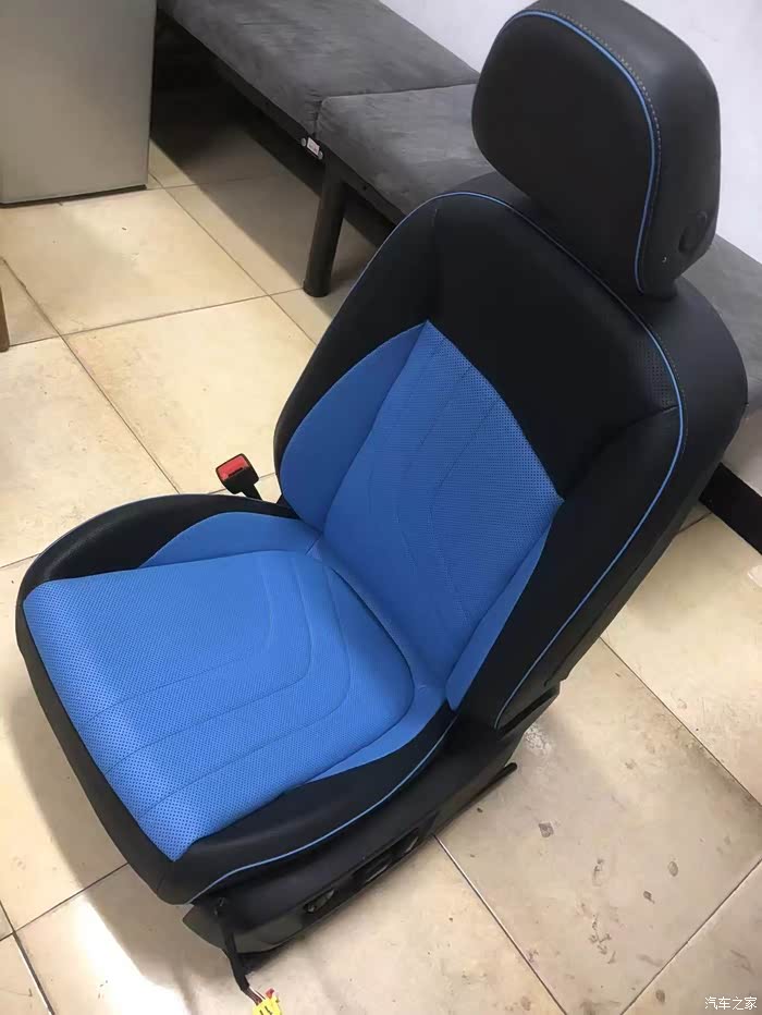

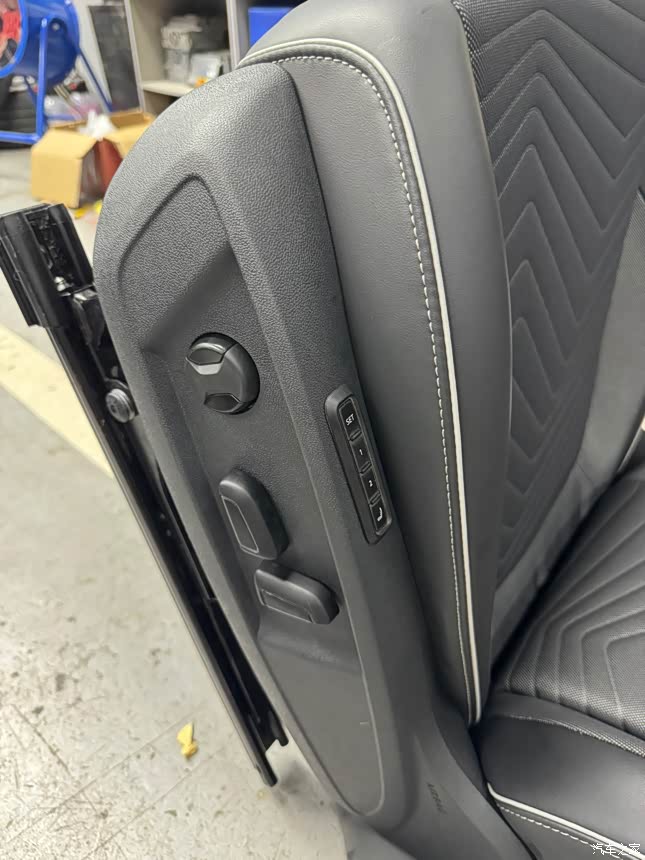

      第三个方案是更换座椅骨架,不改变海绵垫和座椅套,与原车保持一致!起初让我改的是ID.4X的顶配座椅,包含12项电动调节(包含四项腰托和腿托)、座椅按摩,这与我的需求不谋而合!但是副驾驶只有8项电动调节,没有按摩功能,报价是3000块钱。这时候男人的理性就体现出来了,平时开车副驾驶根本不坐人,即使一家三口出门,也是我老婆坐在后排带着孩子。所以副驾驶位改成电动毫无意义!
      所以最终,我们只改了主驾驶位,用的是ID.4X的座椅骨架,报价1600元(包含模块匹配费和人工费)。

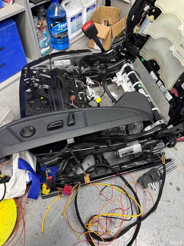

1.ID.4X座椅骨架线束连接
      骨架虽然是ID.4X的,但是很多线束和配件需要更换新的,毕竟是库存货,为了经久耐用,很多都需要换新。

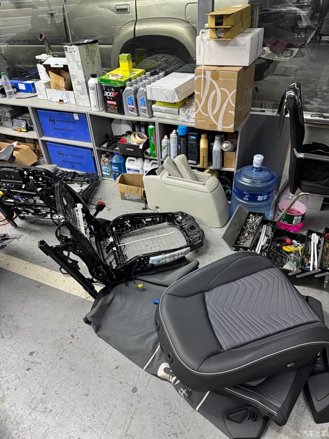

2.ID.3座椅拆除
      本想记录拆除过程的,无奈动手太快,一眨眼功夫就拆掉了。还是因为手动座椅太简单,没有太多线束,只有一根感应模块的线束,座椅底座螺丝拧掉就行了。

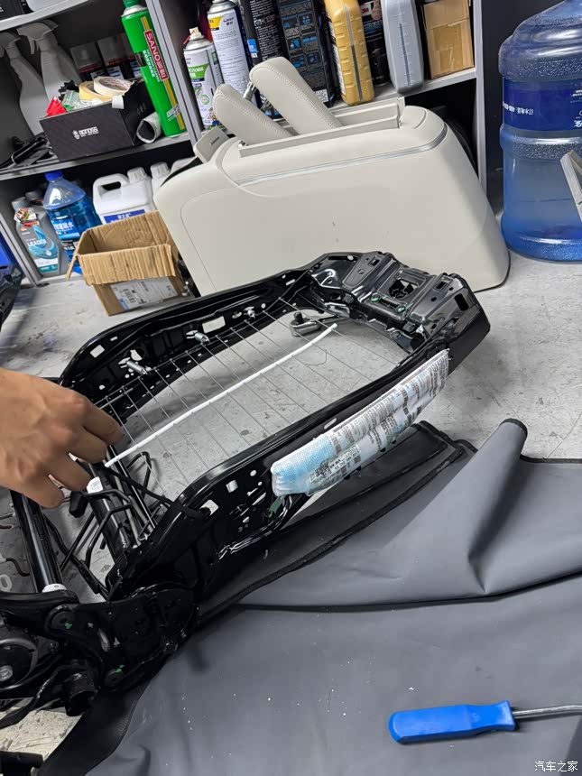

3.ID.3座椅座垫拆除
      起初我以为座椅的海绵和座椅套是单独需要拆开的,还想着要不要换一套。哪成想他们竟然是一个整体拆下来的,只有靠背和座垫之分,让人意外!

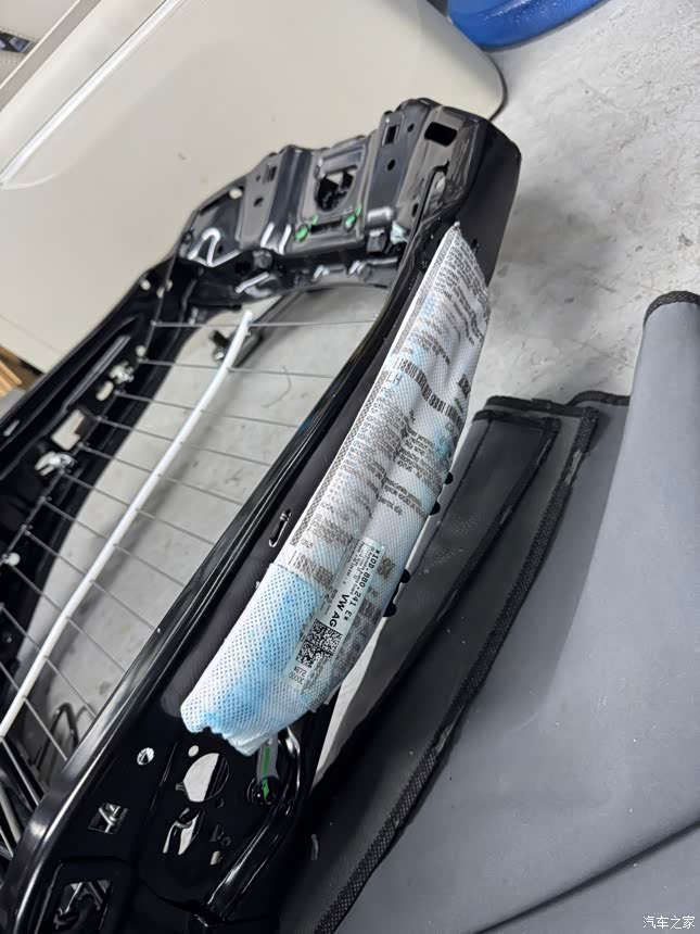

      拆除座椅后,暴露出的骨架让我看到了安全气囊,没想到座椅靠背的左侧还有个安全气囊,让我觉得ID.3的安全性还是很高的!

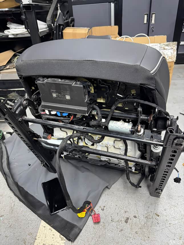

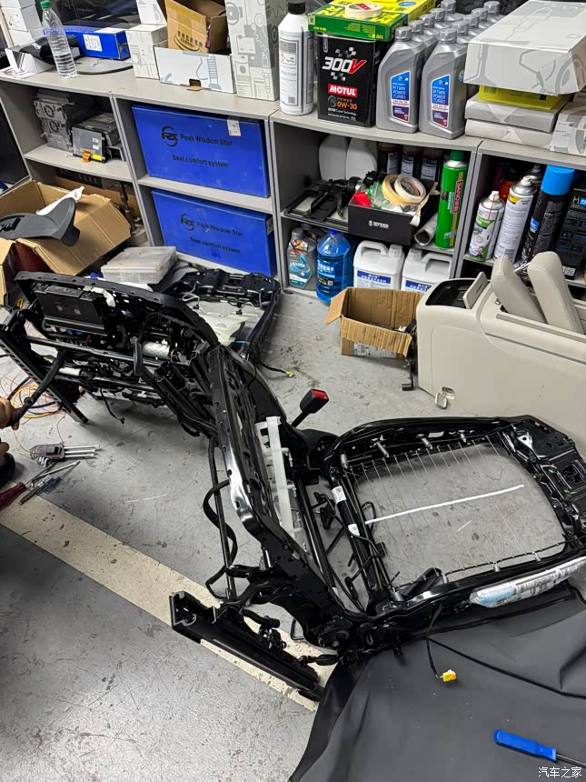

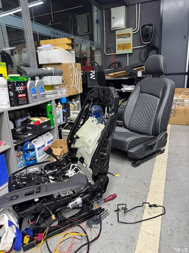

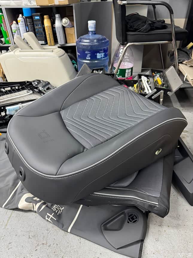

4.骨架安装
      ID.3原骨架上的线束、模块、气囊等都需要原封不动的拆除,并且安装在新的ID.4X的骨架上。这是个精细活,也比较费时间,大概2个小时都在弄这个。尤其是模块插头的一个个线束和接头要安装和对接好。

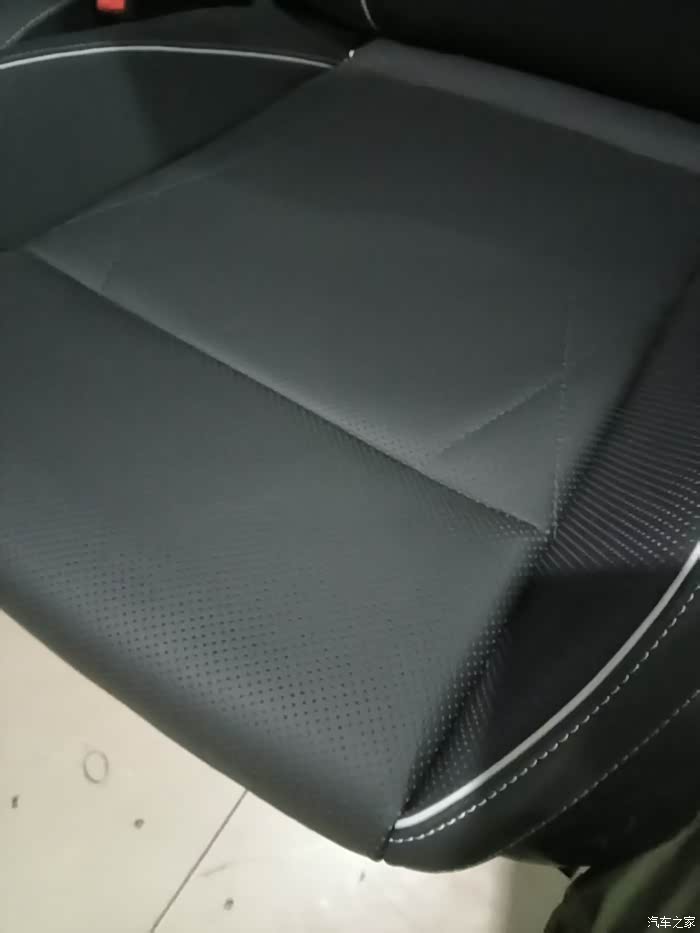

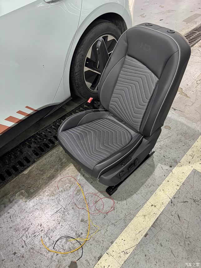

5.ID.4X座椅套安装
      虽然骨架是ID.4X的,但是可以毫无违和感的把ID.3座椅垫1:1的安装在它身上。我以为会不合适,没想到轻松安装上。

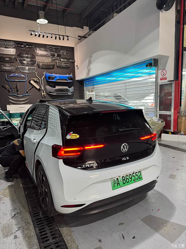

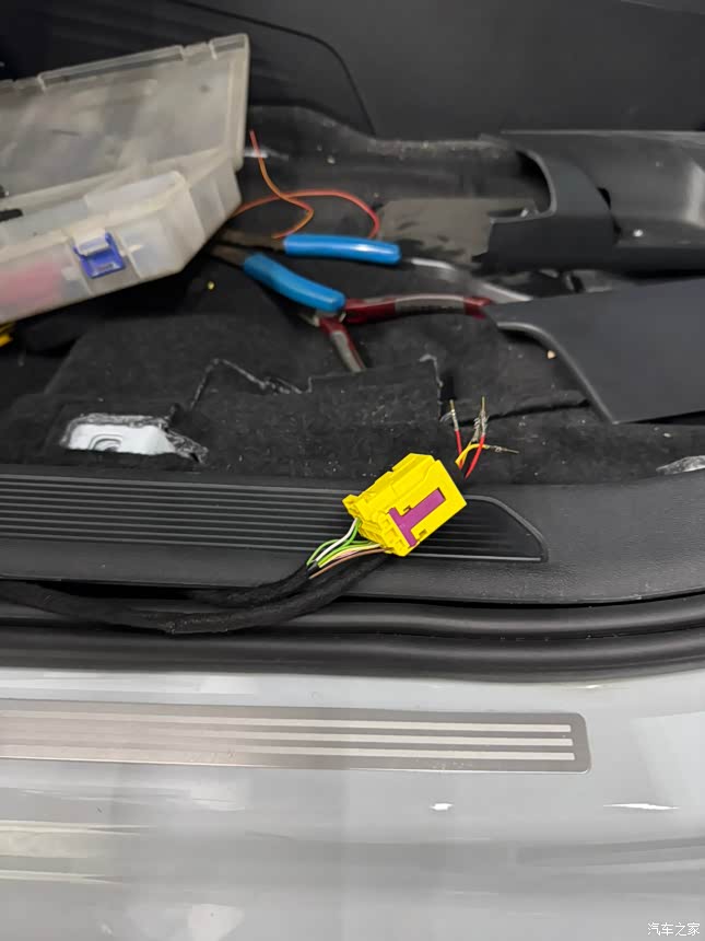

6.座椅安装

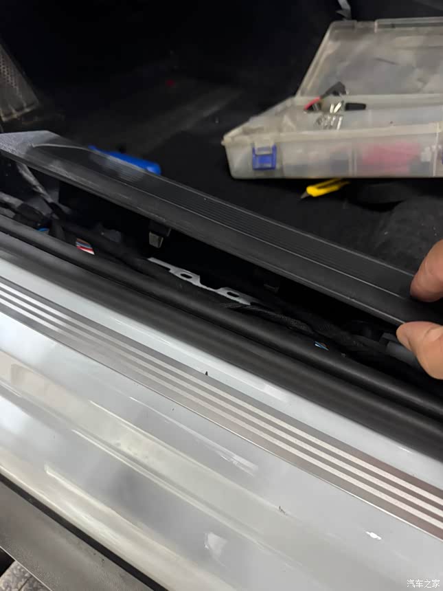

      安装之前,需要先安装新的线束,所以要把原车上的保险丝盒、门槛都拆除,将新的线束安装上。
      然后安装座椅,连接线束,调试座椅的各个功能是否正常工作。
      一切确认无误后,座椅底座紧固,盖板安装好。

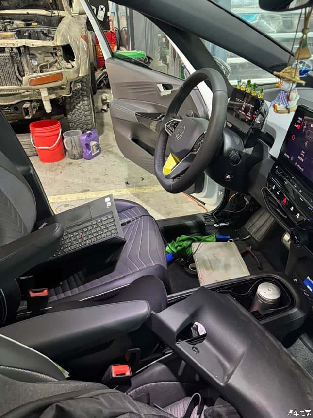

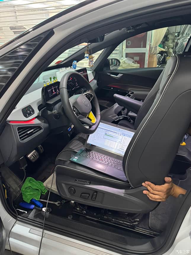

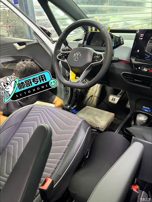

7.模块匹配
      这时候需要用上电脑了,由于安装了新的座椅模块,需要新的程序编写进去,并刷机复位。
8.座椅调试
      接下来就是我的事了,上车调试座椅,功能确认无误。然后锁车休眠5分钟/10分钟,等车机系统自动复位更新。这是大众车的特点,休眠能解决大部分故障,并且起到系统刷新的作用。

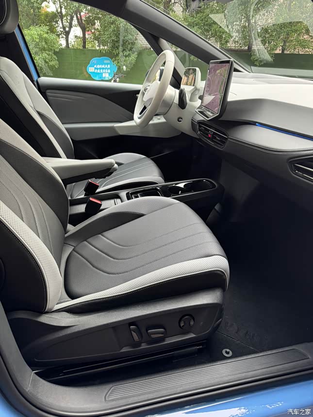

【改装后驾乘感受】

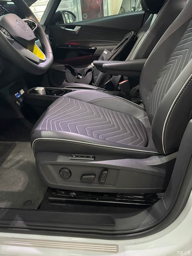

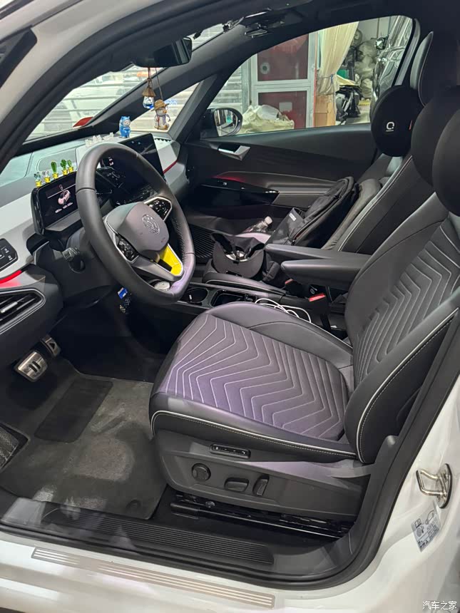

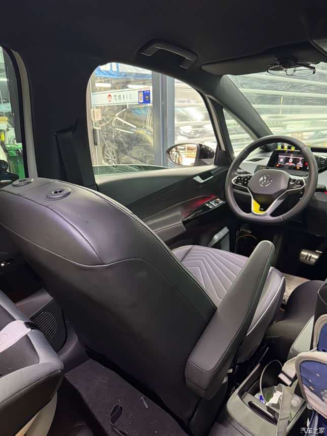

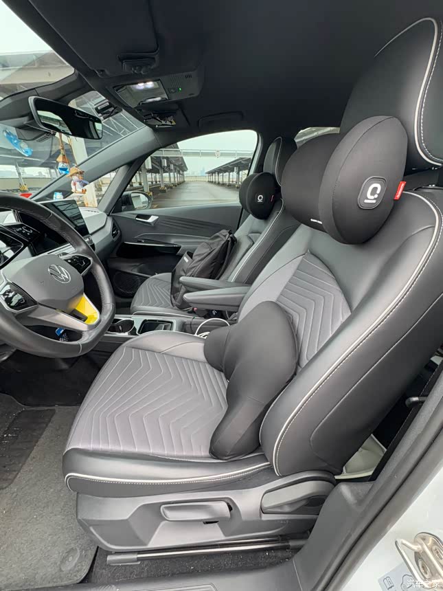

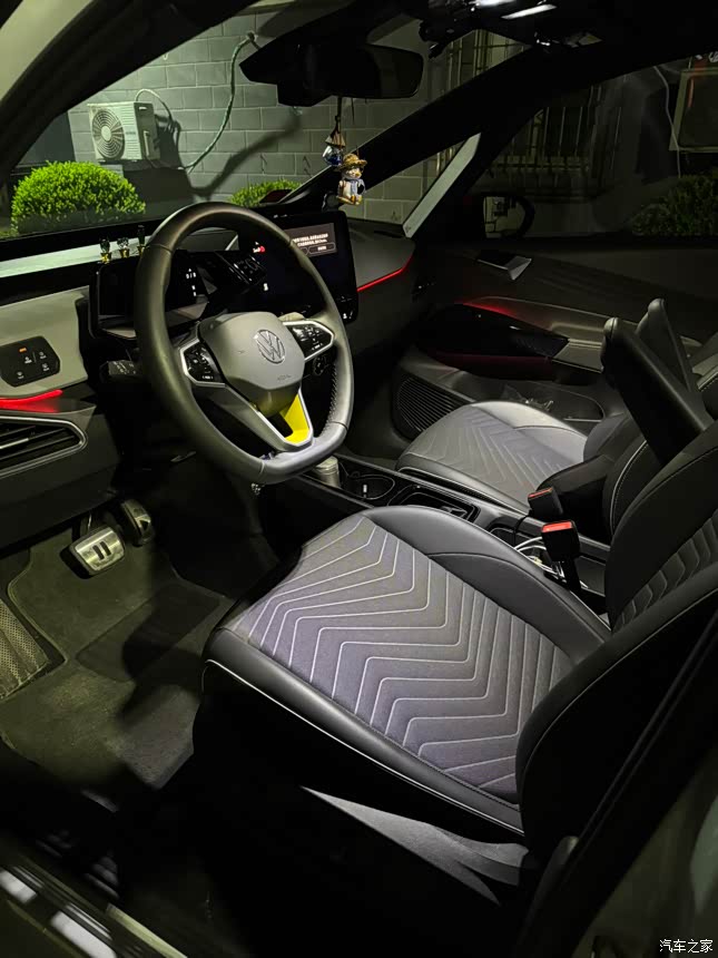

      最大的感受是座椅变高了,可能是换了ID.4X这个SUV车型的原因,虽然已经调节的比较低了,但相比副驾驶位,已经高出一截了!高的最大好处是视野变好了。
      坐着也变舒服了,主要是腰托和腿托的加持,让我觉得整个人是比较靠后的,没有往前偏移的感觉,这样腰托可以起到很不错的作用,支撑性更好!
      其次,它有座椅记忆功能,断电座椅往后移,便于下车;上车通电后座椅可以一键回头最适合自己的坐姿,也可以一键重新调节到设定的位置,便捷!

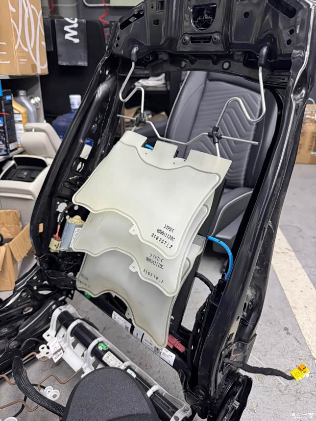

      唯一的不足是,它的按摩是整体式的,全靠3个气囊袋调节。与现在的点位按摩相差较大,比如说现在就行8点、10点按摩滚轮按摩,舒适性会更好。现在的按摩我觉得太简单,但还是能感觉的,我老婆倒是挺喜欢的,她觉得腰部得到了很好的支撑,下班路上有点按摩也能缓解、舒适不少。
