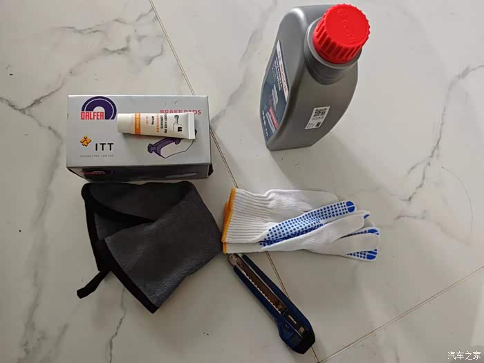

选择刹车片后就下单了,收到的货如下:
收到的快递
送了好几样东西,有润滑剂,博世刹车油,手套和擦车巾,给个赞

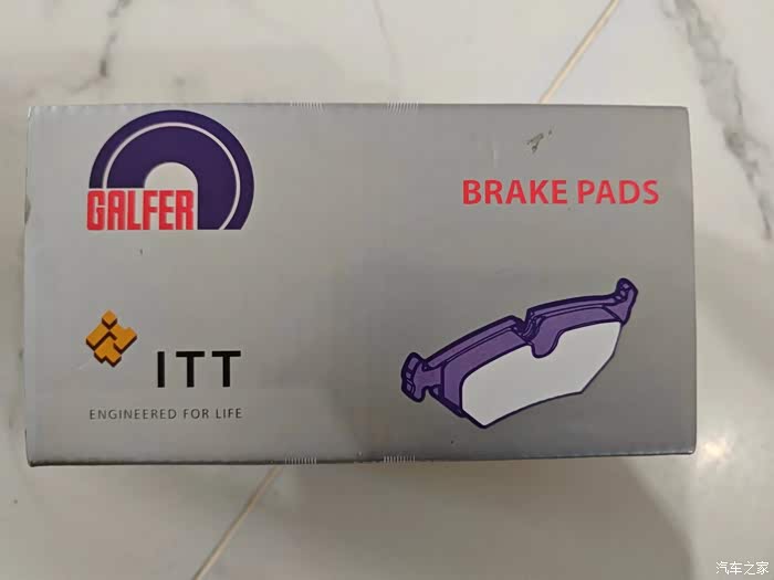

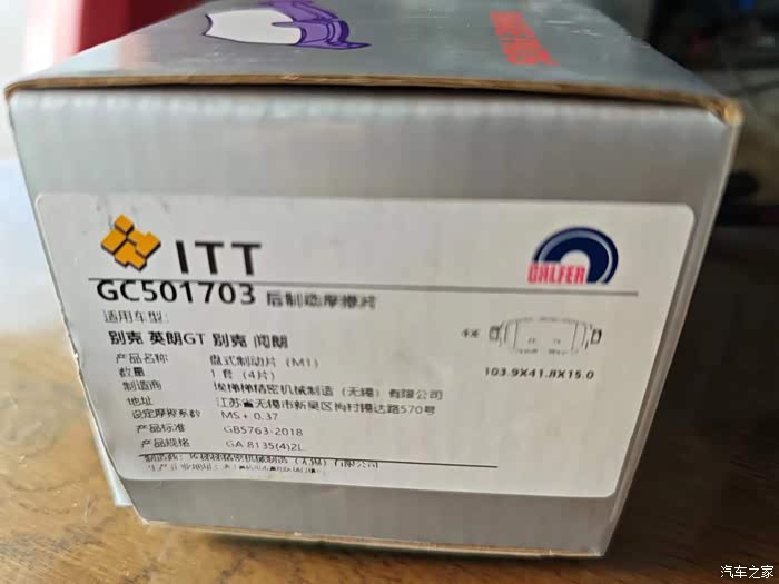

刹车片的外包装
型号是GC501703, 江苏无锡产的

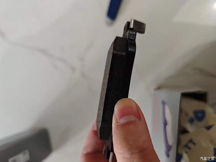

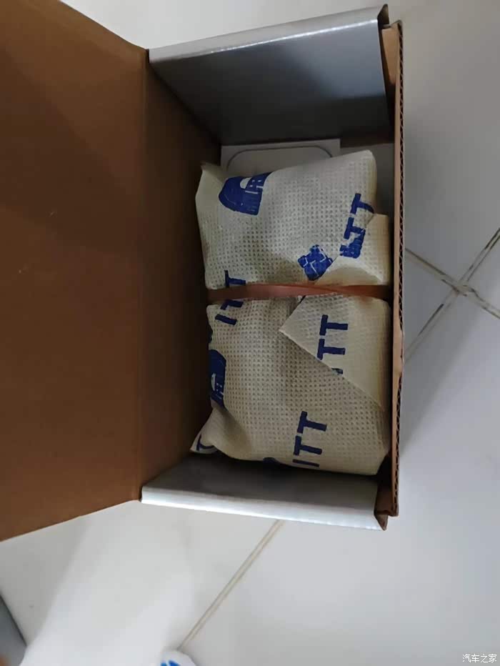

里面有后轮的4片刹车片
刹车片真容

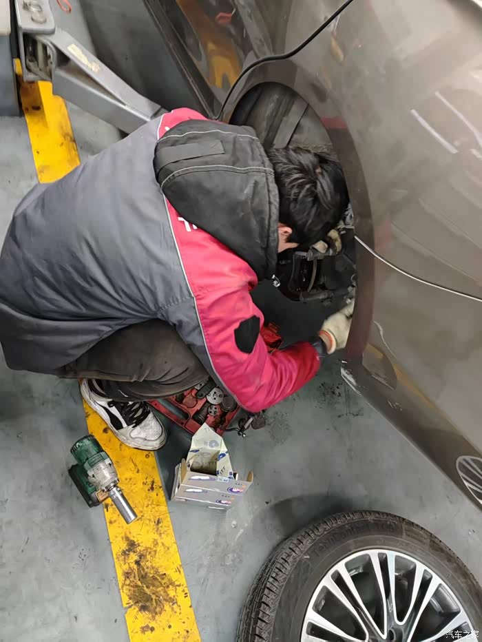

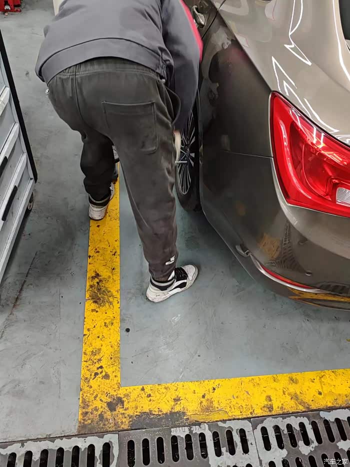

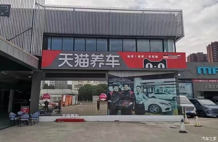

由于在TB购买,就选择了附近的天猫养车去安装刹车片。预约了早上8点去安装,周末早上8点很多人还没起来,这样过去可以不用排队。一早过来,修车师傅们刚吃完饭,也没车排队,直接就开始换刹车片了,还是早起的鸟有虫吃啊

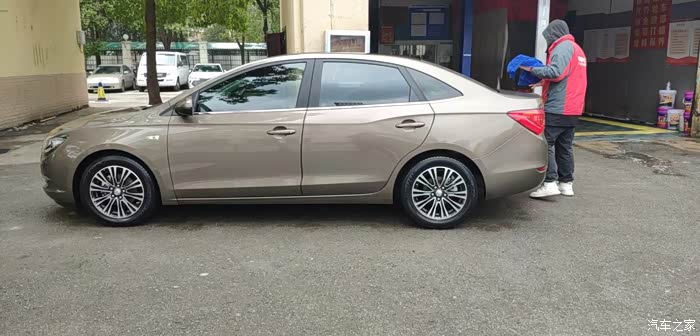

早上8点到店门口

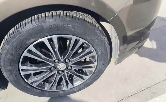

拆左侧轮胎
轮胎被拆下

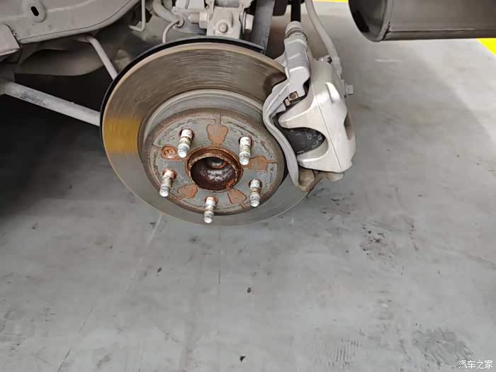

师傅在更换中

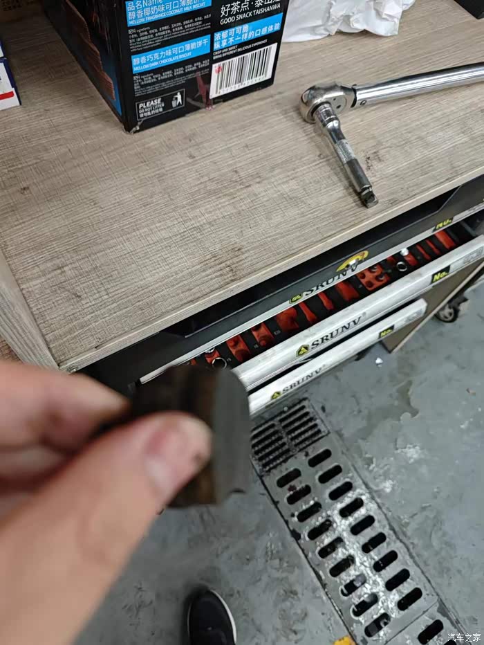

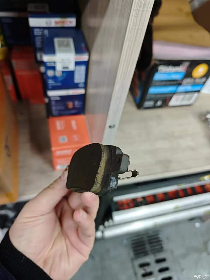

换下来的原车后轮刹车片
换刹车片的速度也很快,大约过了30分钟,后轮两侧的刹车片就都换好了。同时也观察了前轮刹车片的厚度,还有一半多,再开二三万公里是没问题的。

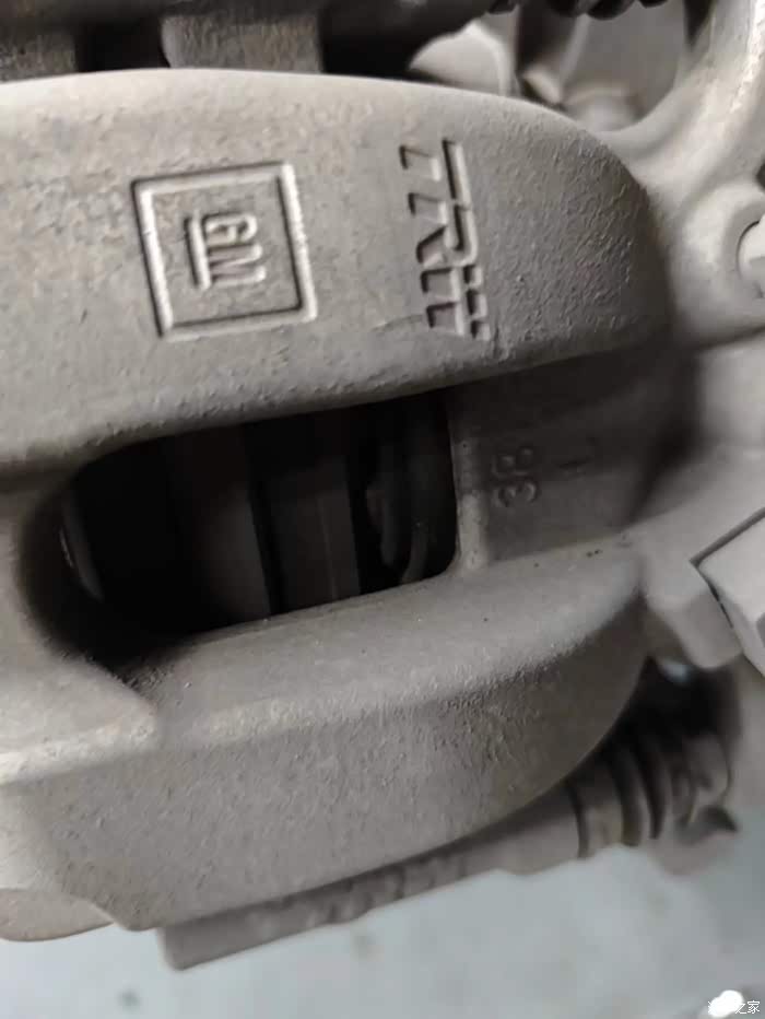

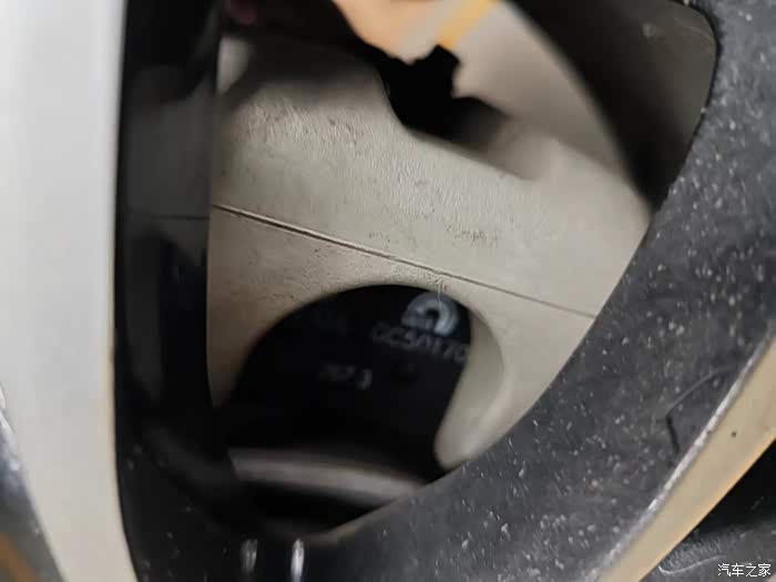

原车配套刹车片
