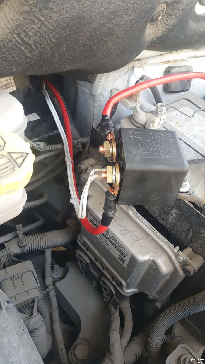

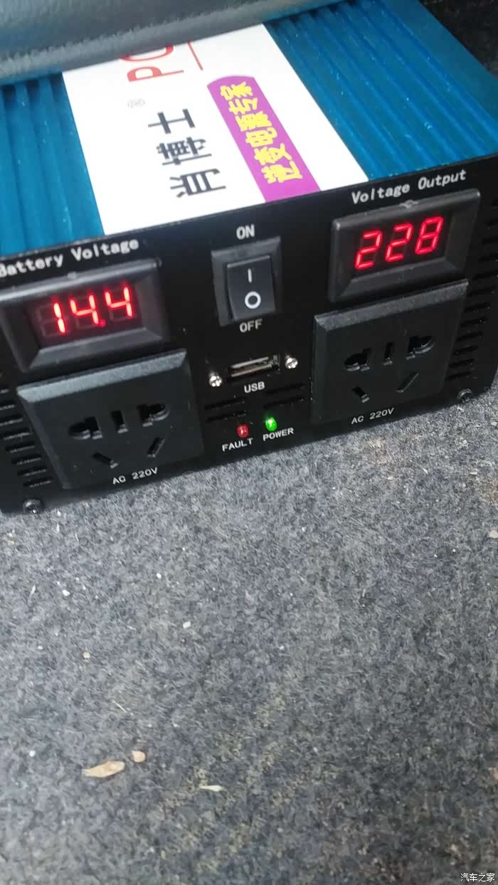

同款车,五菱神车宝骏560,2017年自驾去西藏之前已经安装了1000瓦纯正弦波逆变器。35平方铜线,80安保险。液压钳压铜鼻,大功率纯铜开关。
清风车影oo 2019/02/23 20:50:45 发表在 6楼
没有接副电瓶,开车时可以带600瓦电压力锅焖饭、炖肉,停车吃饭。
