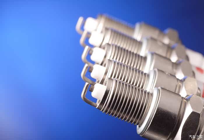

检查火花塞是否需要更换时注意要观察火花塞状态是否良好,最直观的办法就是取出来看:
1、健康的火花塞电极应该是淡黄色的,电极呈黑色有可能是混合气比例不正确。
2、如果是渍油状,表明火花塞间隙失调或供油过多,高压线短路或断路。
3、如果在顶端处与电极间有沉积物,沉积物是油性物时,证明气缸窜机油,与火花塞无关。
4、如果沉积物是黑色时则说明火花塞积碳而旁路。沉积物为灰色则是因为汽油中添加剂覆盖了电极而导致的缺火。
通常而言,电阻火花塞的寿命为2万公里,铂金火花塞的寿命为4万公里,而铱金火花塞的寿命则能达到6至8万公里。不同车型汽车厂商所规定的保养周期不完全相同,所以具体的更换周期也要以汽车厂商的规定标准。
如果发现车辆耗油量增大时,可以考虑是否换个火花塞,一般修理厂会建议两三万公里就更换,因为这时火花塞虽然没有完全损坏,但性能有所下降。
普通的火花塞3万公里就需要更换,铂金火花塞6万公里左右,铱金火花塞8万公里左右建议更换,火花塞出现的常见故障归纳为两种:一为火花塞严重烧蚀,另一种为火花塞有沉积物。
火花塞烧蚀当车主发现火花塞顶端有疤痕或是破坏、电极出现熔化、烧蚀现象时,都表明火花塞已经毁坏,此时就应该更换火花塞。在更换过程中车主可以先检查火花塞烧蚀的症状以及颜色的变化。
