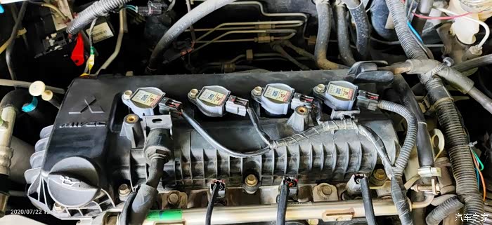

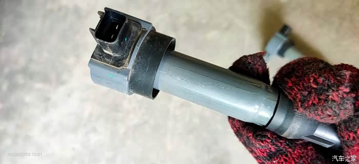

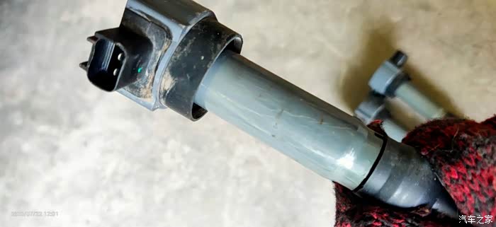

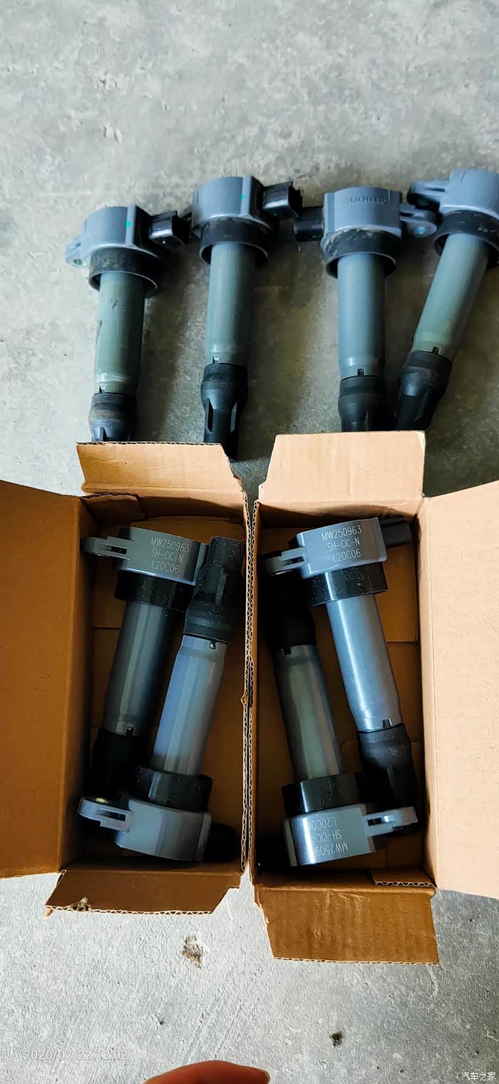

因为这段时间开车。老是有抖动顿挫感严重。想到可能是火花塞或者缸线的问题。后来发现是缸线裂了。这是通病。话不多说

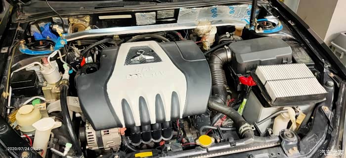

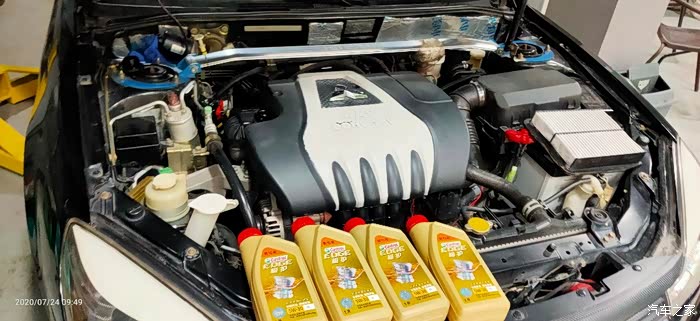

还算干净的机舱

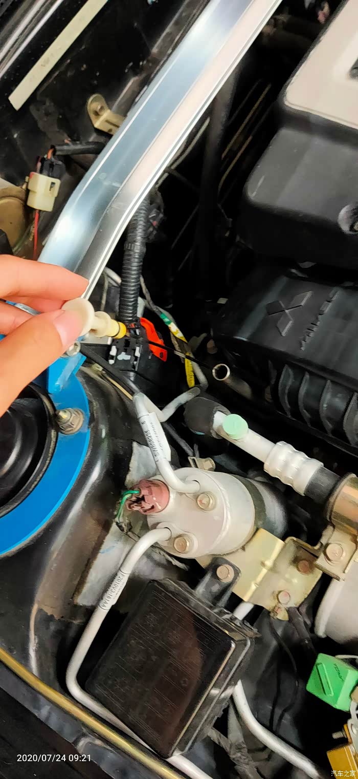

拆掉盖子的两颗螺丝
拔掉插头
拆掉缸线螺丝
螺丝放边上

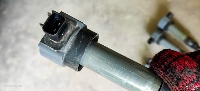

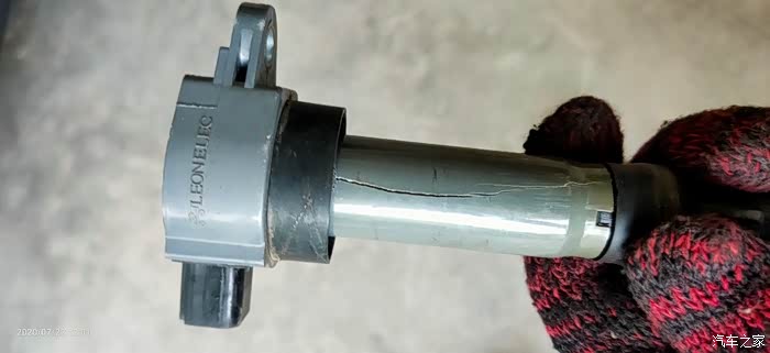

拔出四根缸线

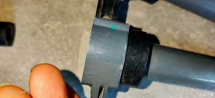

可以看到上面已经有很大的裂纹了。这根是最裂的。顿挫就是这个引起

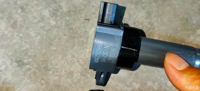

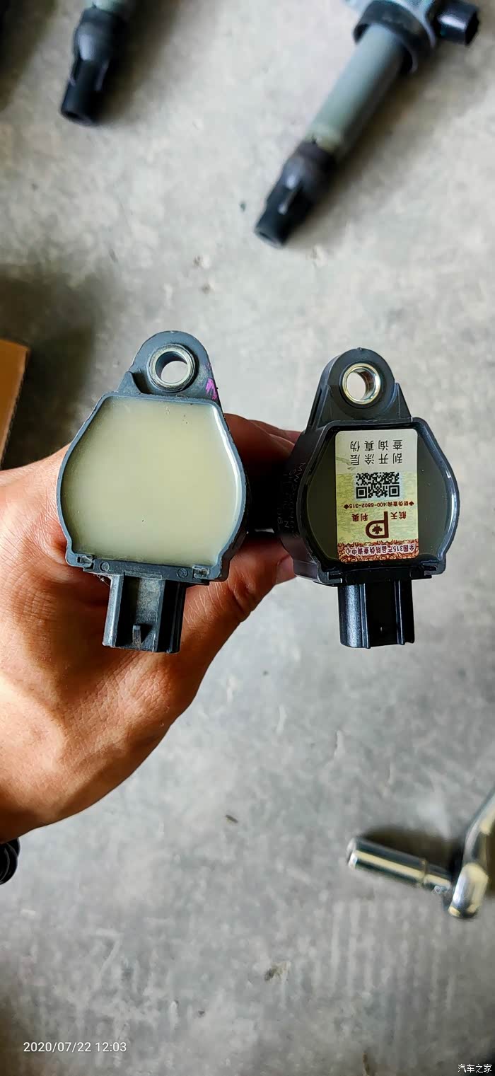

某宝买的四根缸线
新旧对比
做工确实没有原车的好
看不出什么花头。装上再说

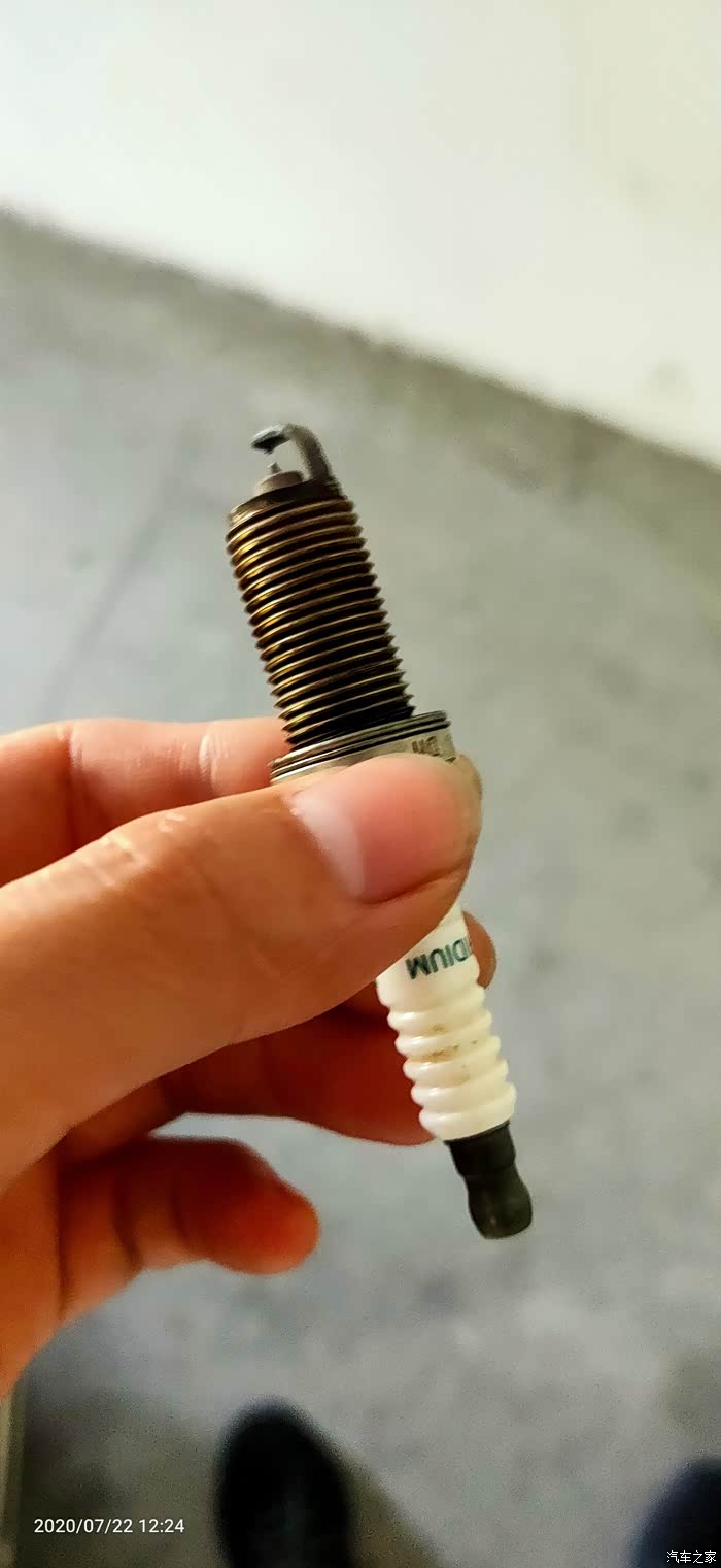

火花塞也拆开看了下没什么问题。装上继续用。这个火花塞应该是某丰田车上用的。进口的。我已经用了六万公里了。间隙还这么小

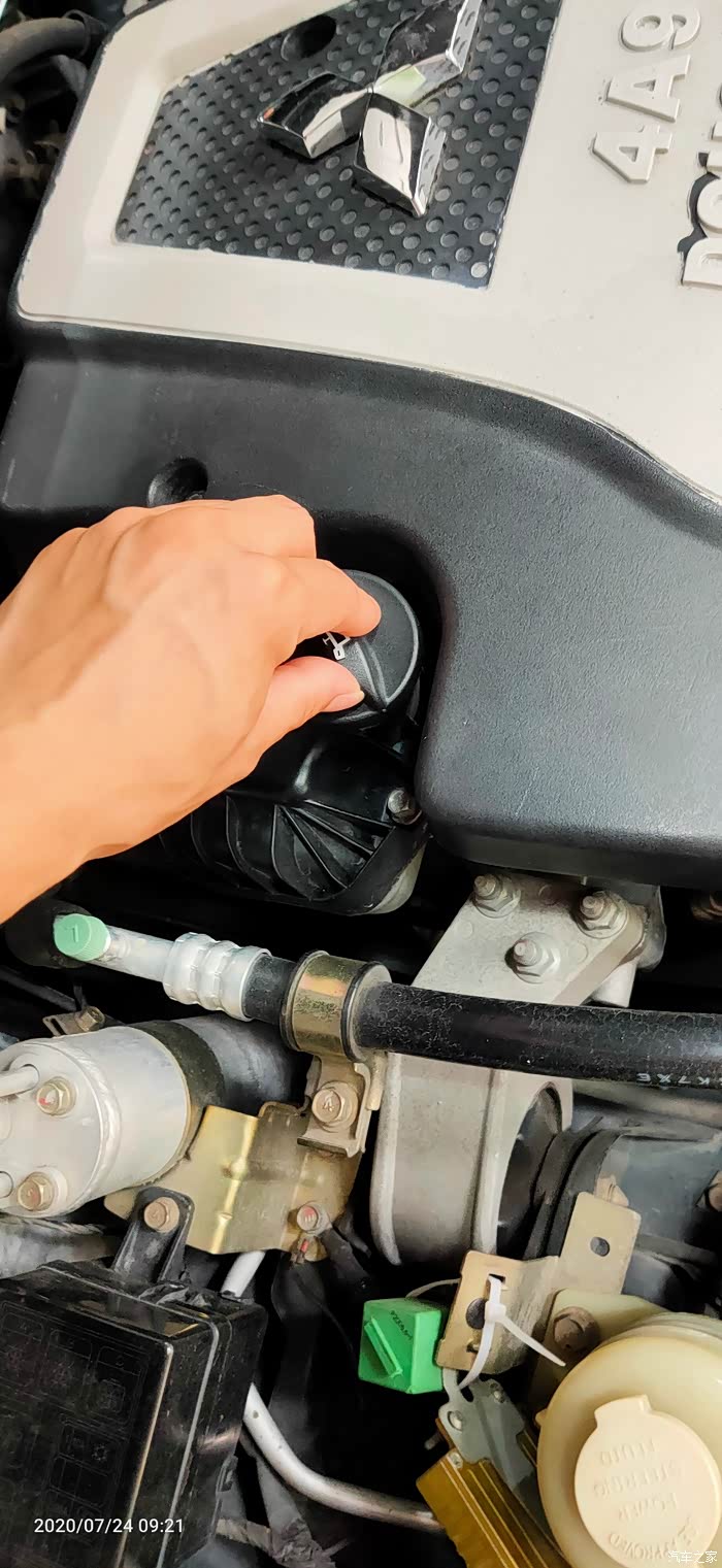

机油尺拔出来点

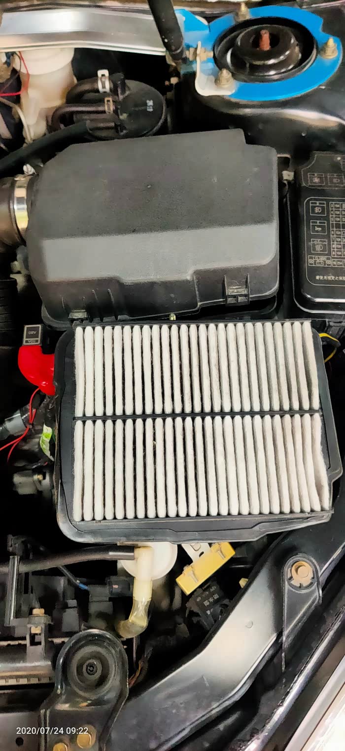

然后拆下空气滤芯看看。不脏。等会吹一下

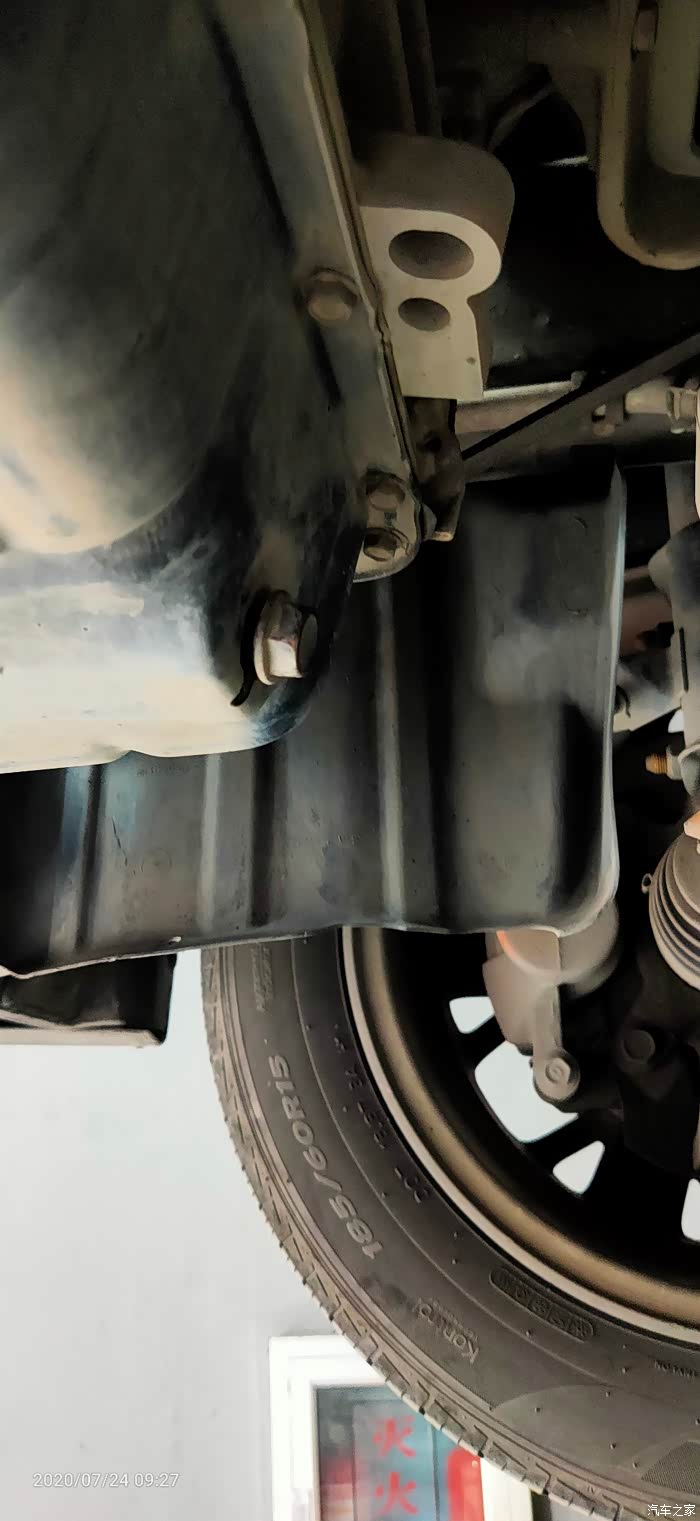

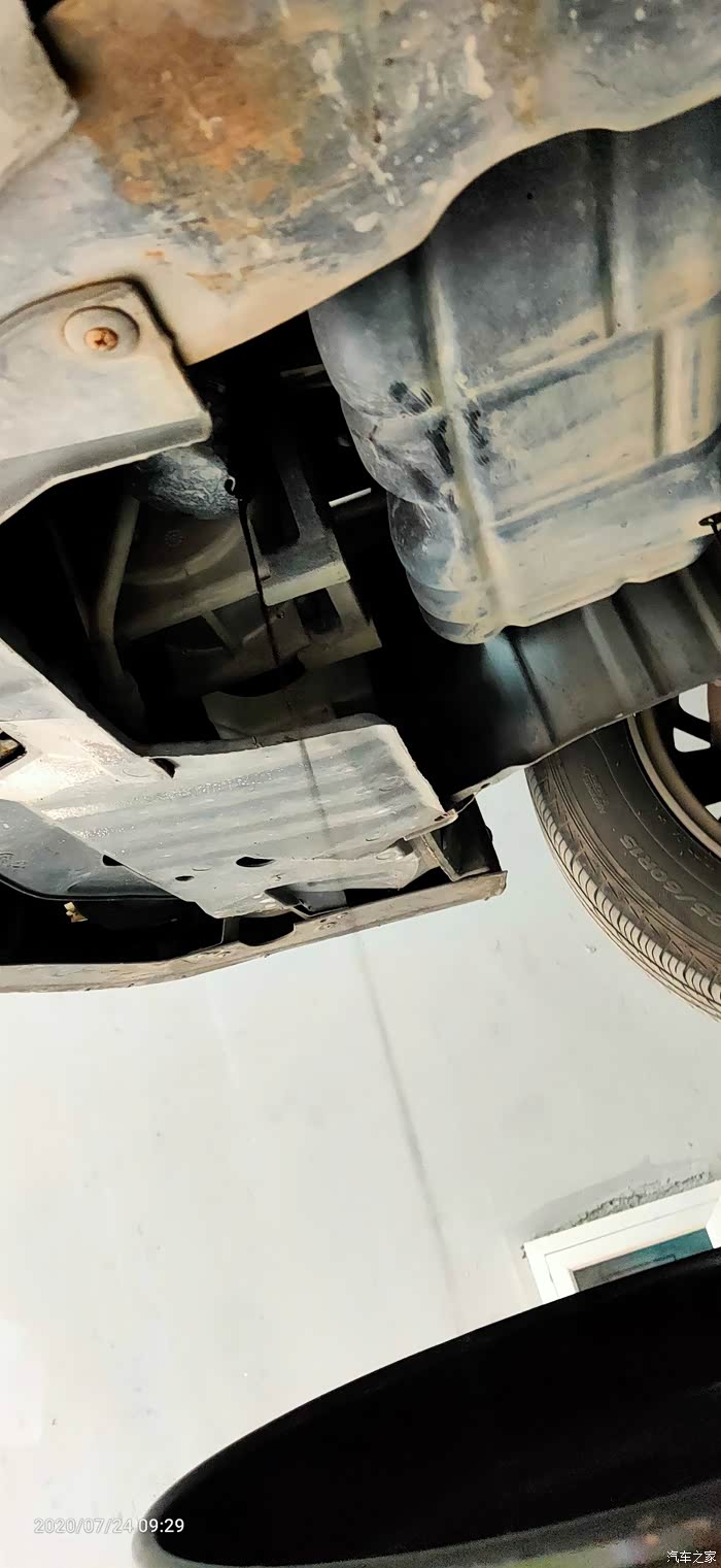

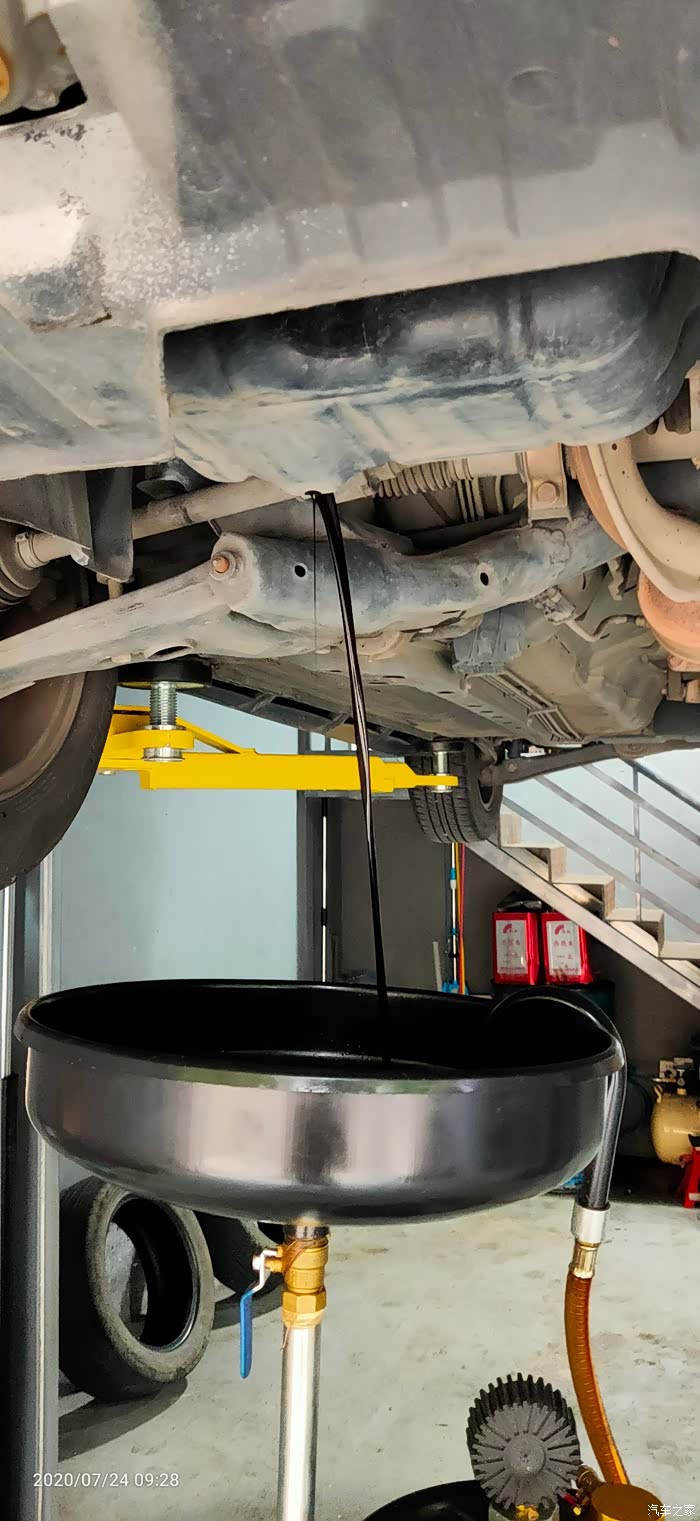

松开油底壳螺丝
油还算干净。刚好跑了一万公里。

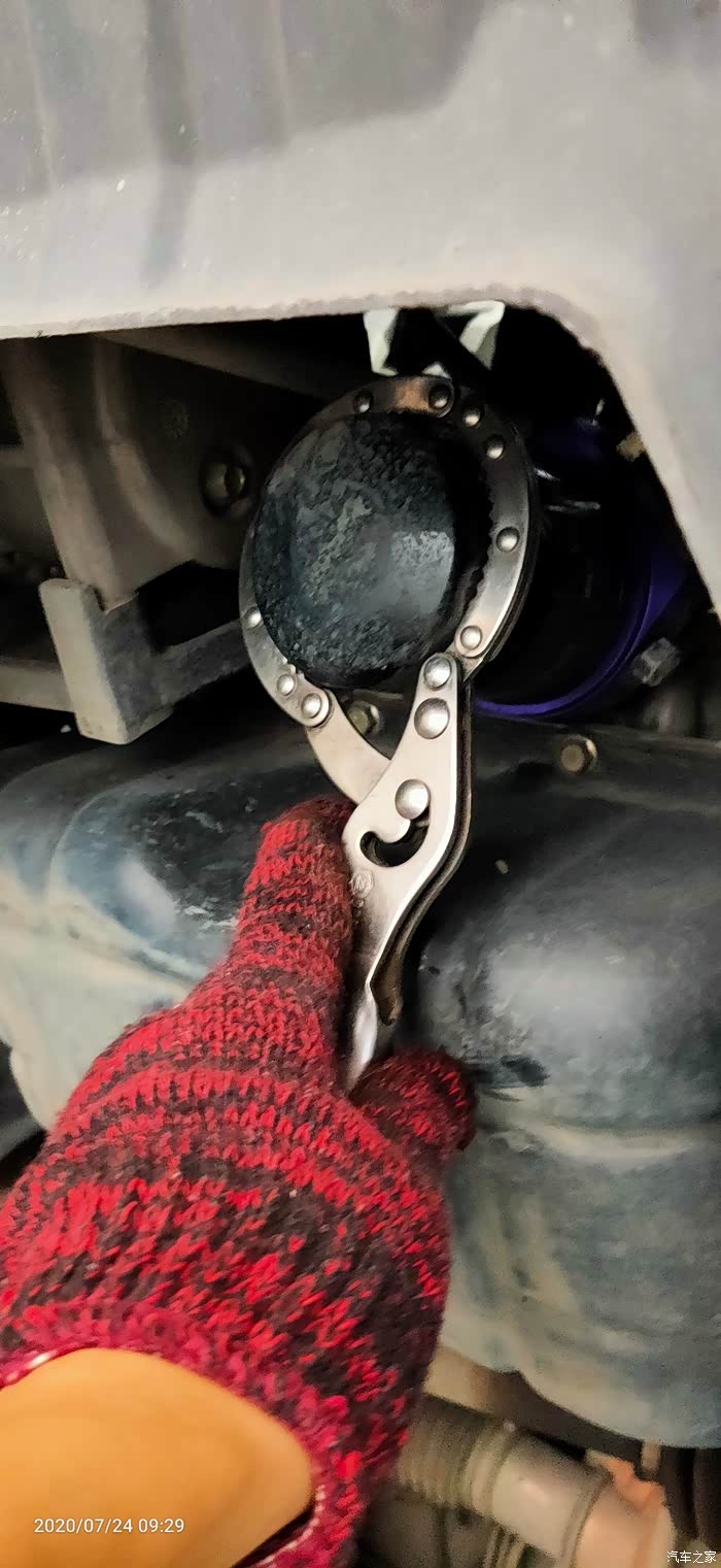

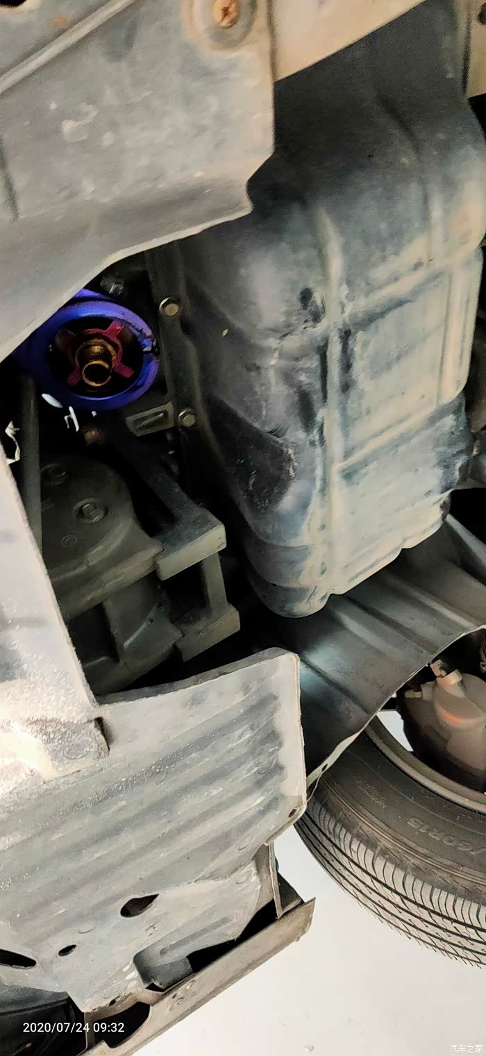

然后松开机油滤芯
排出少许油。然后拿下

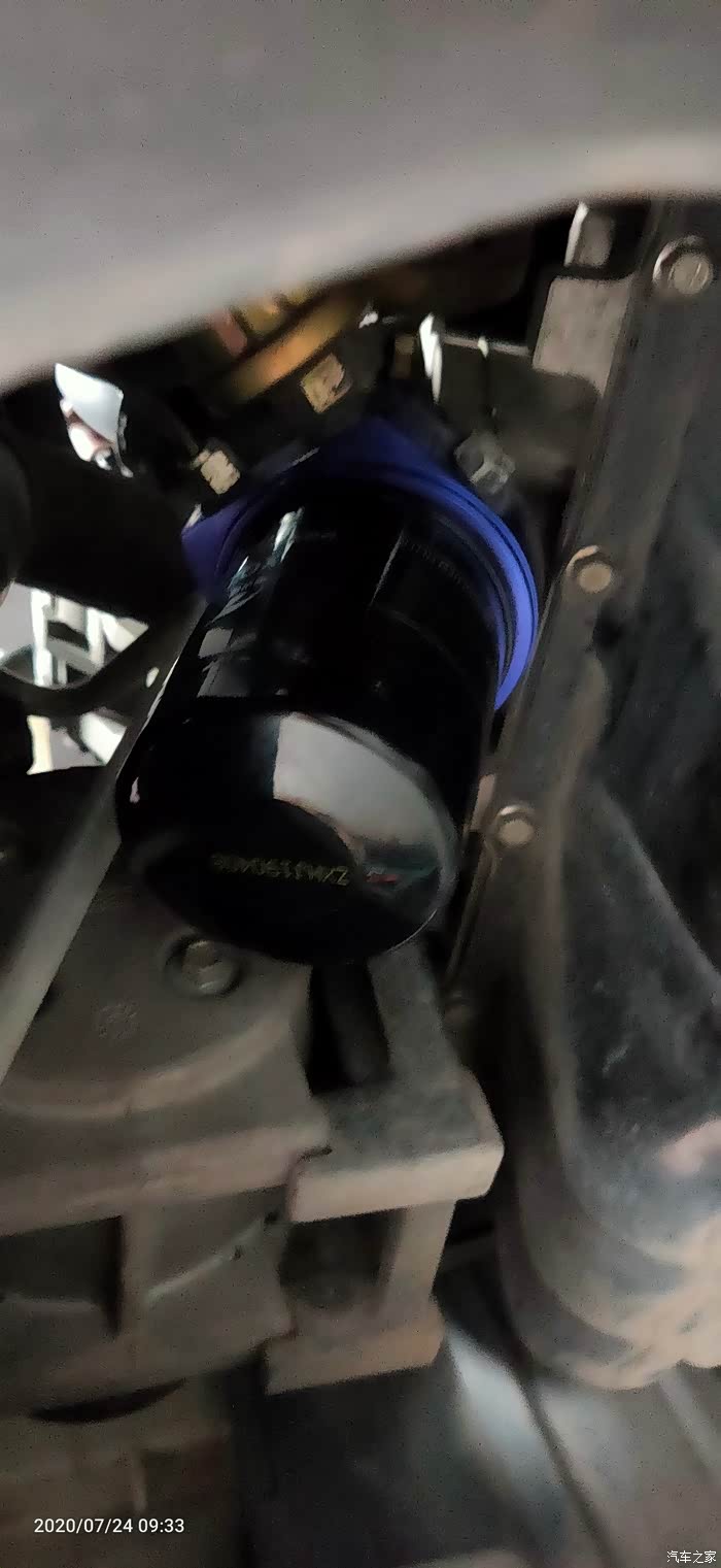

拿下来准备上新滤芯
装上。拧紧机滤

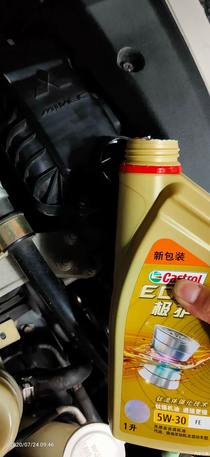

然后就是加机油了。极护5/30全合成。一直用的是这机油。
这发动机我都是加3.7升。刚刚好。不多不少。距离机油尺还有几毫米

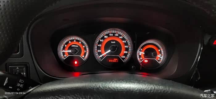

已经八万了
