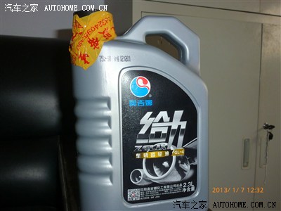

上星期更换了五档齿轮,没有换齿轮油,这几天天冷,空挡踩下离合异响比原来多了,前几天网购的全合成齿轮油今天到货了。等不及五档磨合了,直接更换了。没有地沟,找了四块地砖,将车开到地砖上(水平不行,几次才开上去)。下面铺个凉席,钻到车下开始作业了。更换齿轮油难度不大,但找到放油螺丝和加油螺丝就要费些劲了。为了让车友看清位置,钻到车下拍了不少照片。
网购的全合成齿轮油175元
口部缠了胶带,防止漏油
2.3升的容量,足够(4G13的机器,青山变速箱,VVT的就不知道了)实际加了两升就往外溢油了
