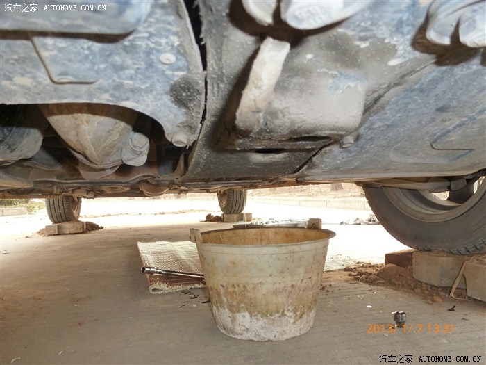

上星期更换了五档齿轮,没有换齿轮油,这几天天冷,空挡踩下离合异响比原来多了,前几天网购的全合成齿轮油今天到货了。等不及五档磨合了,直接更换了。没有地沟,找了四块地砖,将车开到地砖上(水平不行,几次才开上去)。下面铺个凉席,钻到车下开始作业了。更换齿轮油难度不大,但找到放油螺丝和加油螺丝就要费些劲了。为了让车友看清位置,钻到车下拍了不少照片。

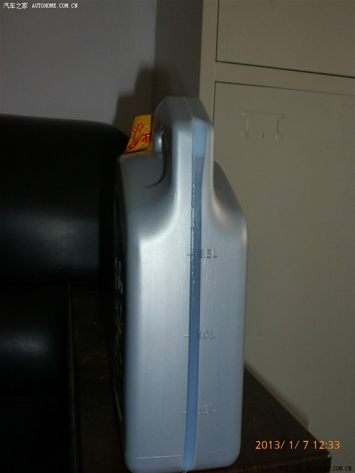

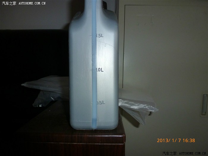

网购的全合成齿轮油175元

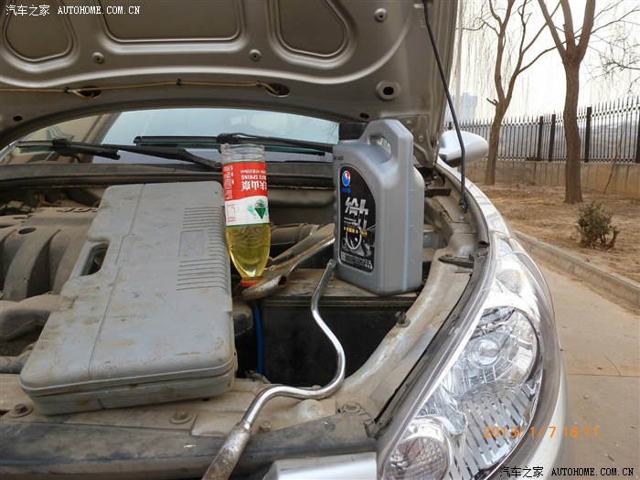

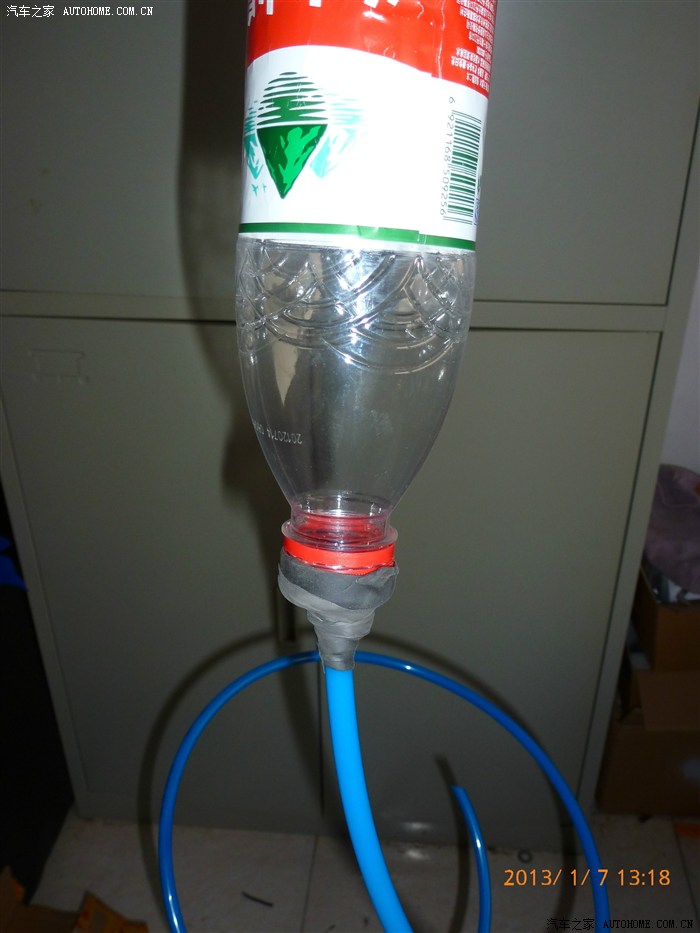

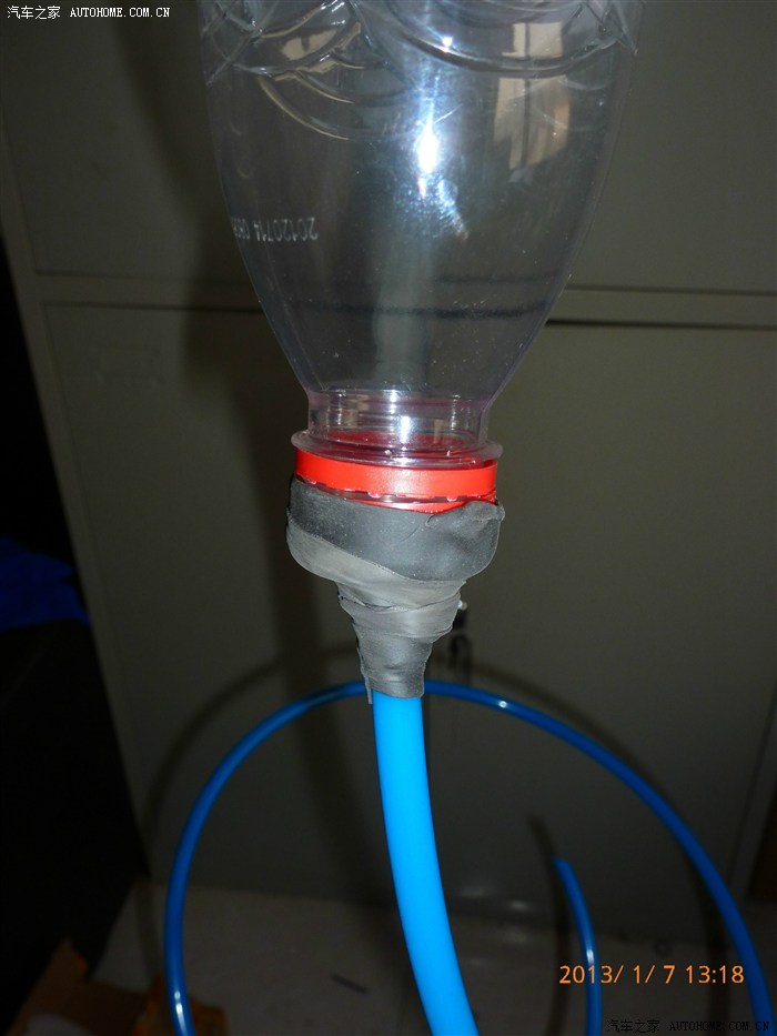

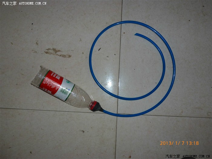

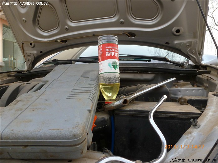

自制加注工具,依靠重力加注。两升油用了两个小时多。
很好做的,我的管子有些细了,重力加油非常慢

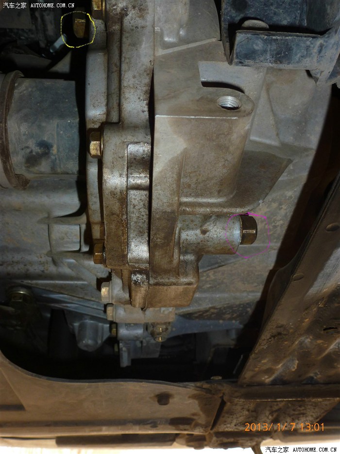

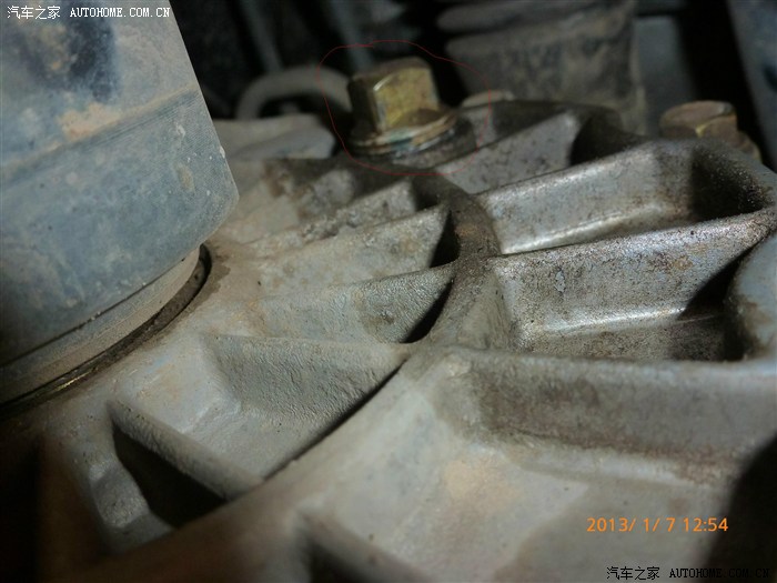

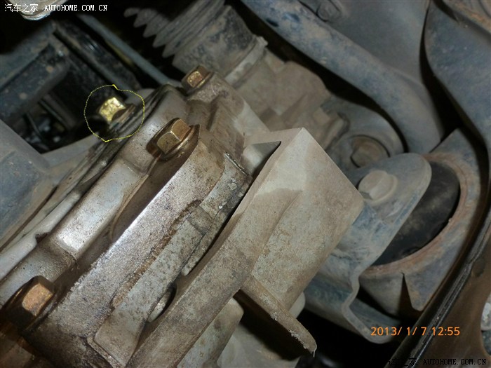

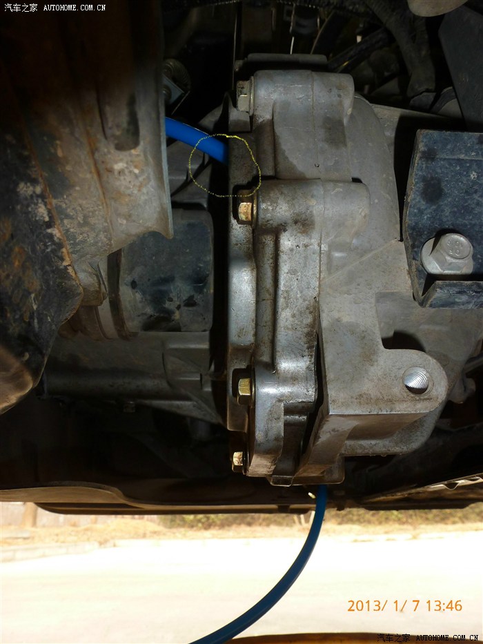

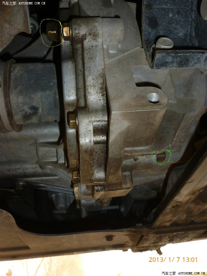

红色圈圈的是加油螺丝
黄色圈圈的是放油螺丝
这个全景,黄色的加油螺丝,红色的放油螺丝

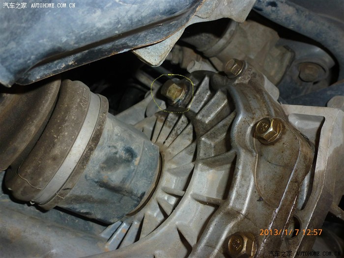

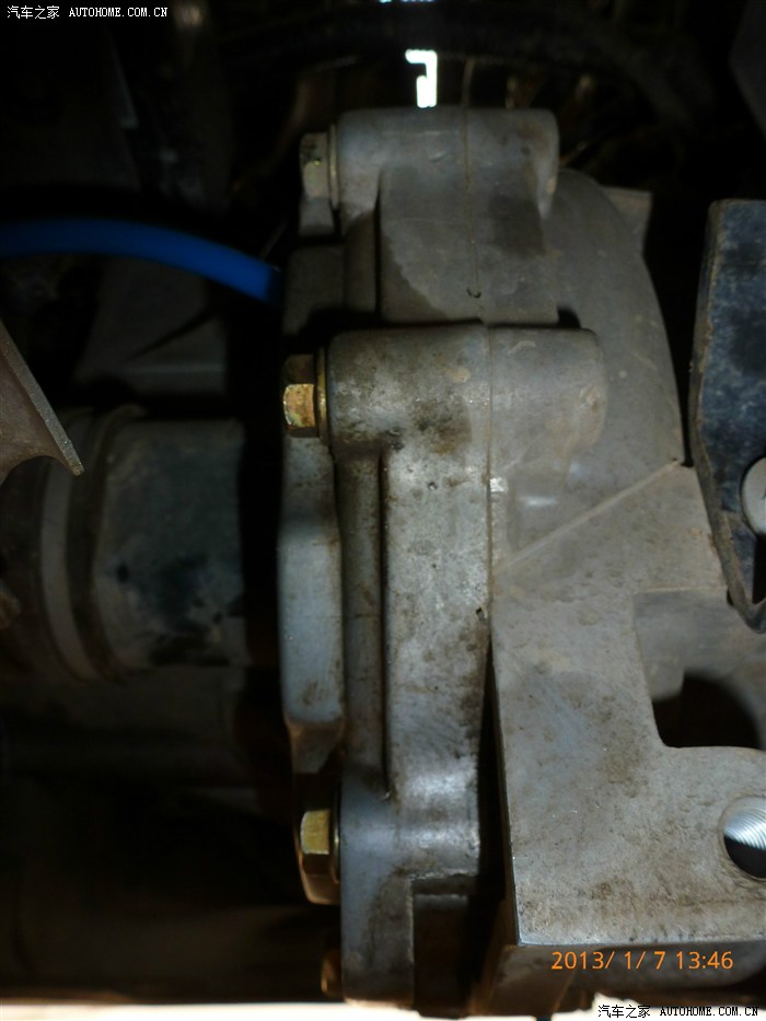

黄色的加油螺丝

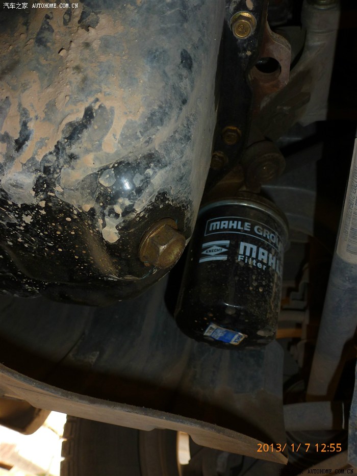

发动机放油螺丝和机油滤清器图

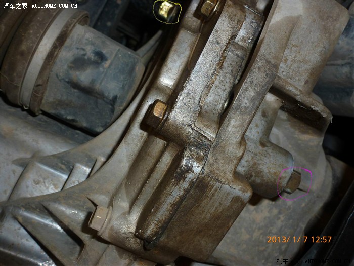

从另一角度拍的加油螺丝
又一张全景,黄色的加油螺丝,红色的放油螺丝。
换个角度接着拍黄色的加油螺丝,绿色的放油螺丝

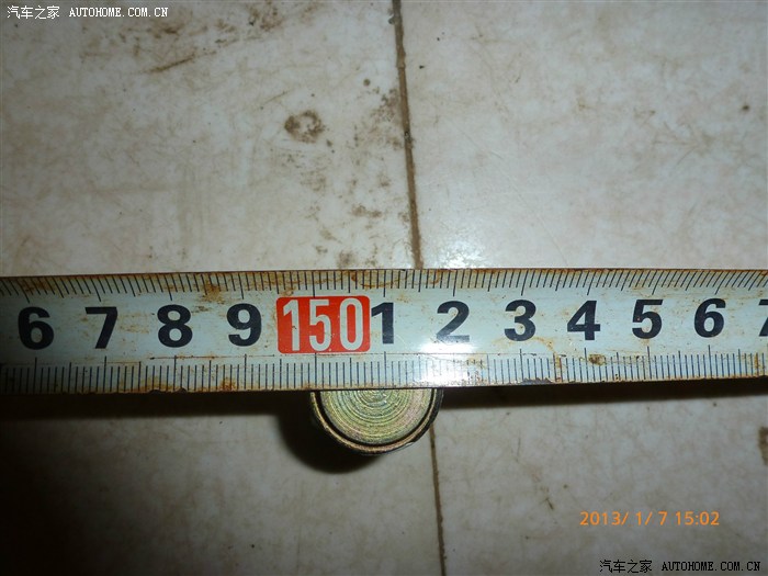

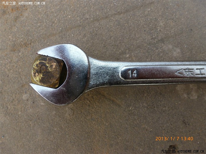

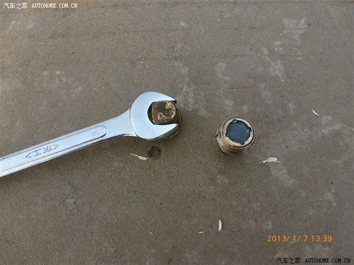

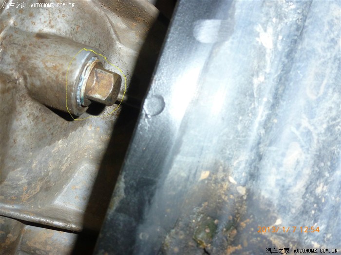

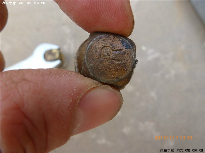

加油螺丝和放油螺丝都是方的,看清楚尺寸了
 一个加油丝。一个放油螺丝,尺寸一样

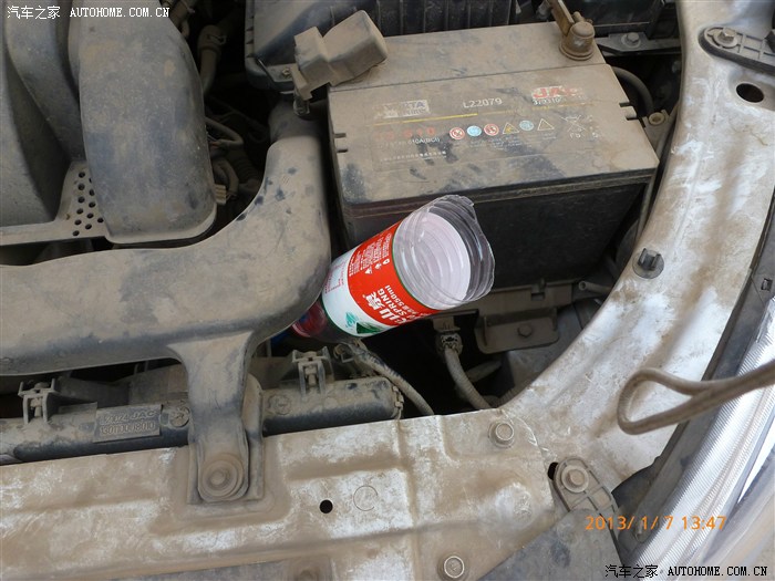

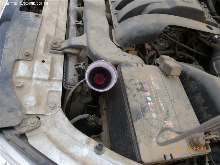

管子塞进加油孔(黄圈内)
换个角度

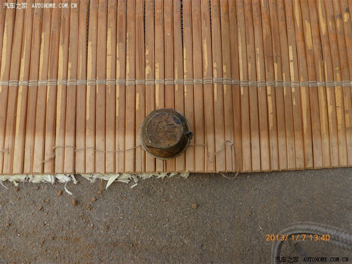

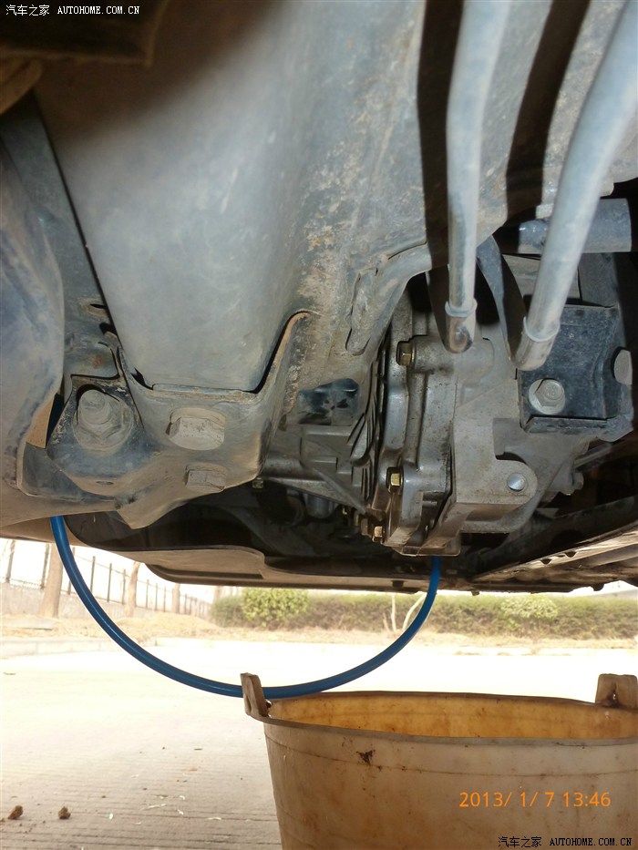

放油图

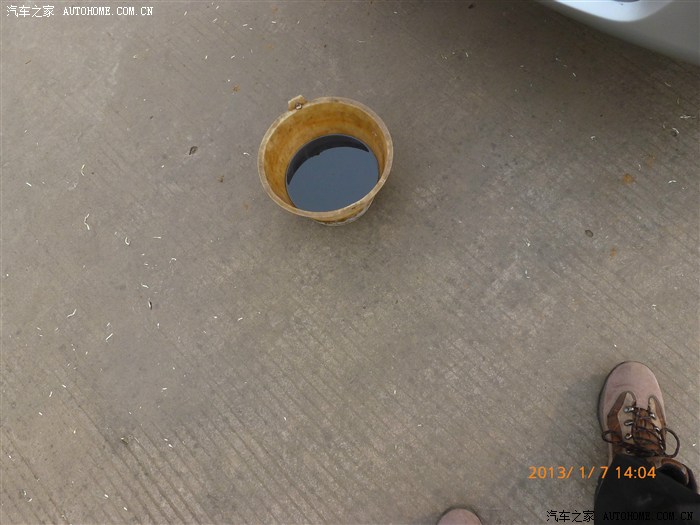

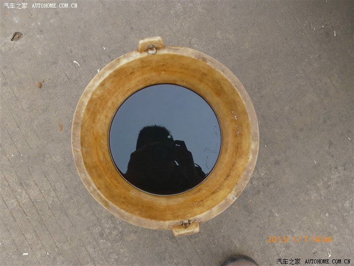

刚才放出的齿轮油
很黑了。用了两年半,1.7万公里
固定住了,加油太慢了,先走了
从下面看加油管

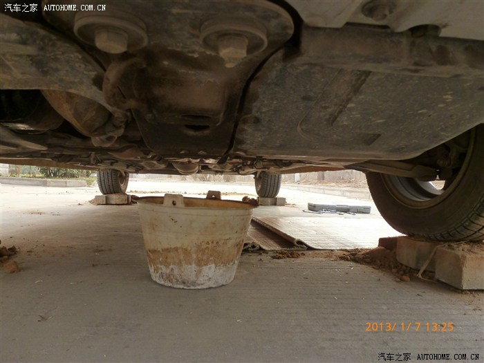

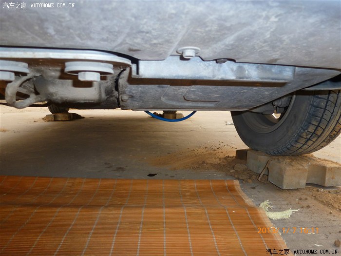

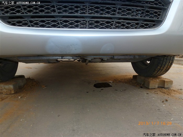

车子是这样支起来的.提醒一下,车一定要停牢固,那两个螺丝特别紧,拆时车会晃动的,手刹要拉紧,一定确保车轮不能滚动。(千斤顶顶起相对安全,放油时再把千斤顶放下,确保油流完)

最后剩下的油,地下还流了不少,最多加两升。以后买福斯齿轮油的车友,一升装的齿轮油,买两升足够了。多的估计又要跑进维修站的加油机里了
看清加油螺丝直径,以后用粗的管子,快

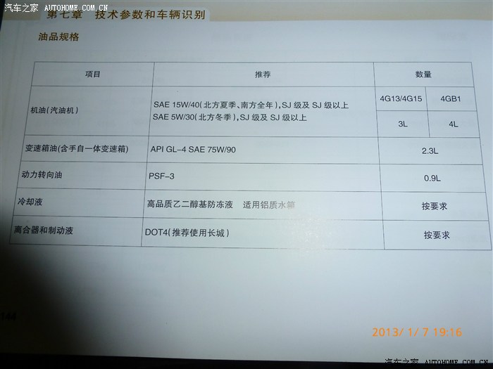

说明书,机油用3升,实际2.6升在上下线之间,变速箱油,2.3升,实际2升

暂时到此为止,我的2010年的车,变速箱加油和放油的位置感觉和一些老车友的车稍微有些不同。注意点:1,老油放不净(放了15分钟)放出了2.3升左右,新油2升就已经溢出了(想多加些齿轮油的可以用布把加油孔塞住,加完后抽出管子,快速将螺丝堵住) 2:重力加油太慢,2个小时以上 。最好用个鱼缸抽水的泵或网购手动的简易加油装置,2到5元之间.
