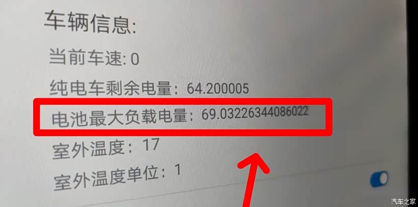

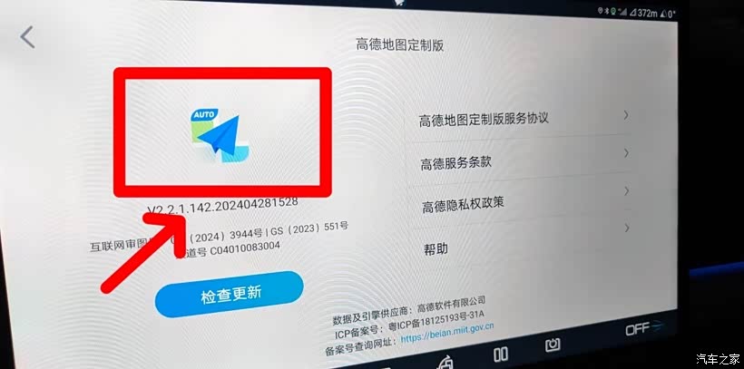

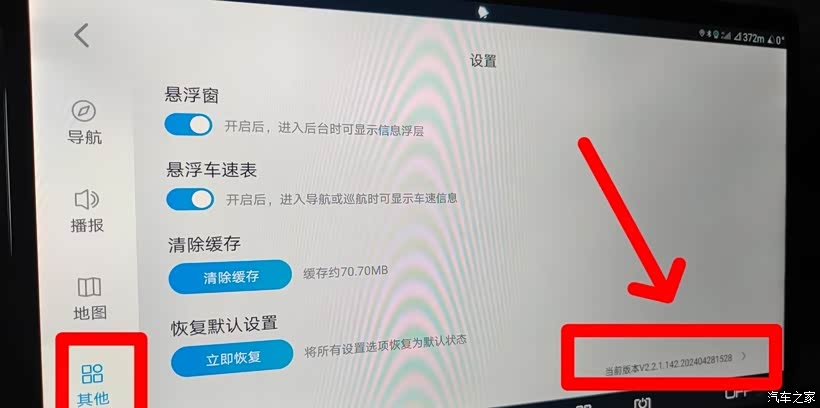

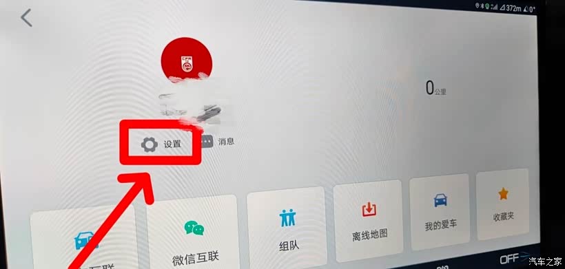

汉EV车机自带的高德地图,进入我的信息,选择设置如图1,然后选择其他,点击版本号如图2,然后多次点击高德地图图标如图3,出现图4信息,右侧信息向上划,找到电池负载电量,即当前电池的容量,对比出厂电量即可算出衰减程度;
我的是23年 4月 购买 的 23款汉EV 冠军版605KM续航,跑了3.6w公里, 原装72度电池,目前69度,衰减4%左右。评论区晒晒你的衰减程度!!!

但是比亚迪反向虚标,官方72 实际76.9。暗藏4.9
