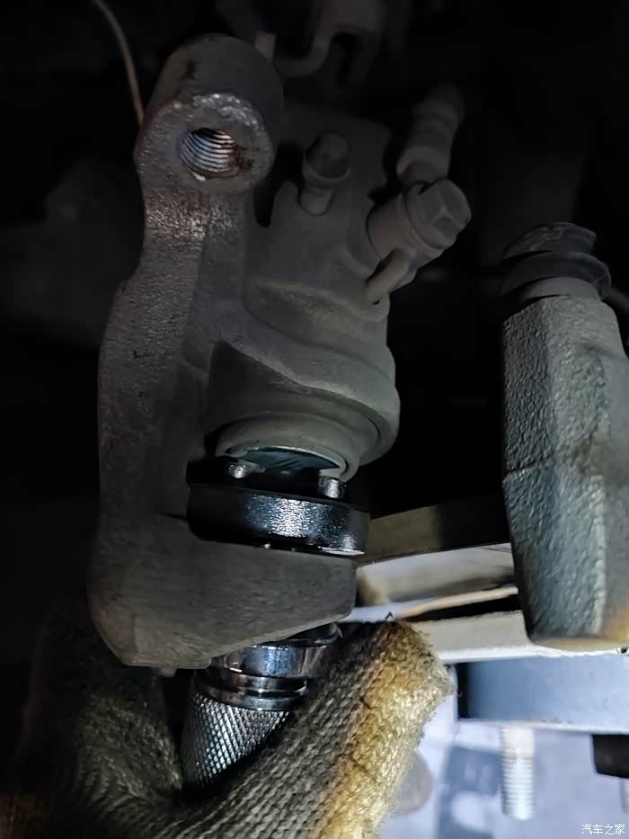

换刹车片需要拆卡钳的一个导向销
拆导向销需要14mm套筒
卡钳导向销拧松
卡钳导向销拔出

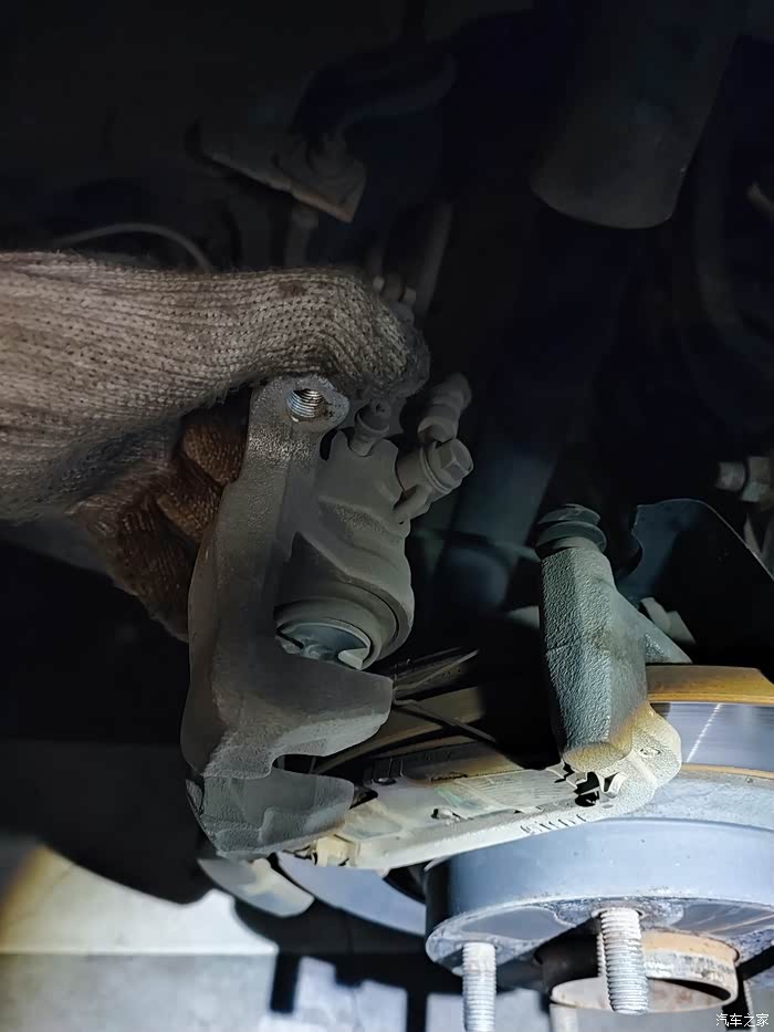

拆掉导向销后卡钳可活动
向上掰开卡钳

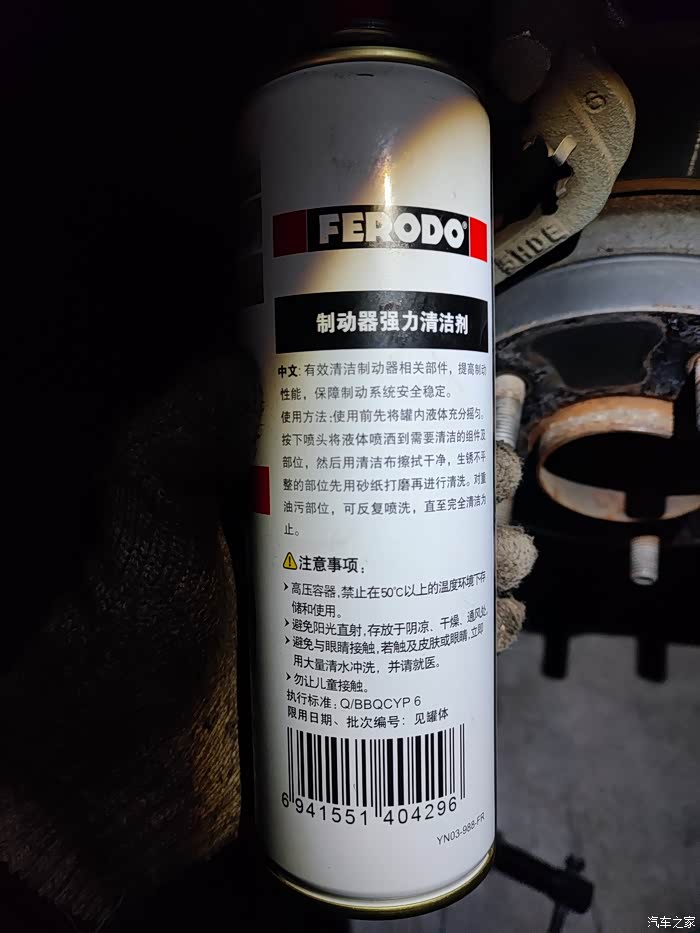

用清洗剂清洗卡簧

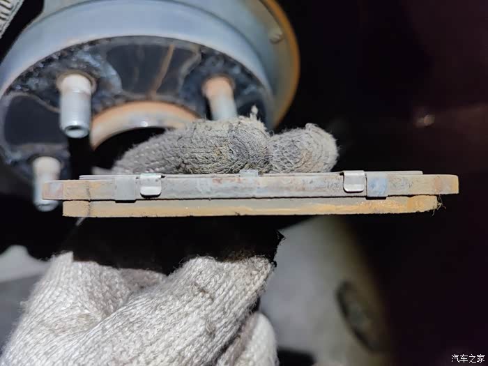

拆下刹车片
拆下的原刹车片
厚度不足3mm
拆下的刹车片和卡簧

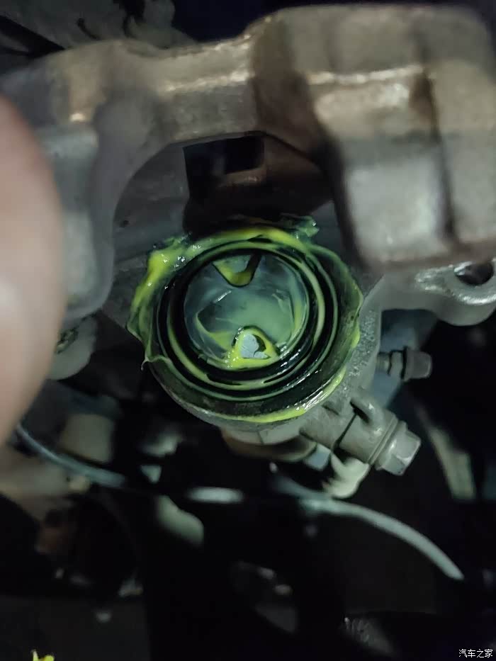

刹车活塞
工具对准活塞
顺时针旋转拧到与卡钳平齐
注意活塞凹点位置 拧到与原位置相同
用清洗剂清洗活塞和刹车片导槽
用刷子刷掉导槽内顽固污渍
用刷子刷掉导槽内顽固污渍
清洗后

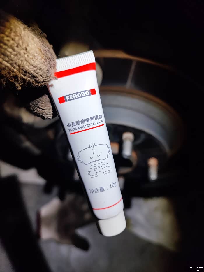

耐高温消音润滑脂
用清洁套装赠的刷子沾点涂抹
涂抹两边
涂抹四周

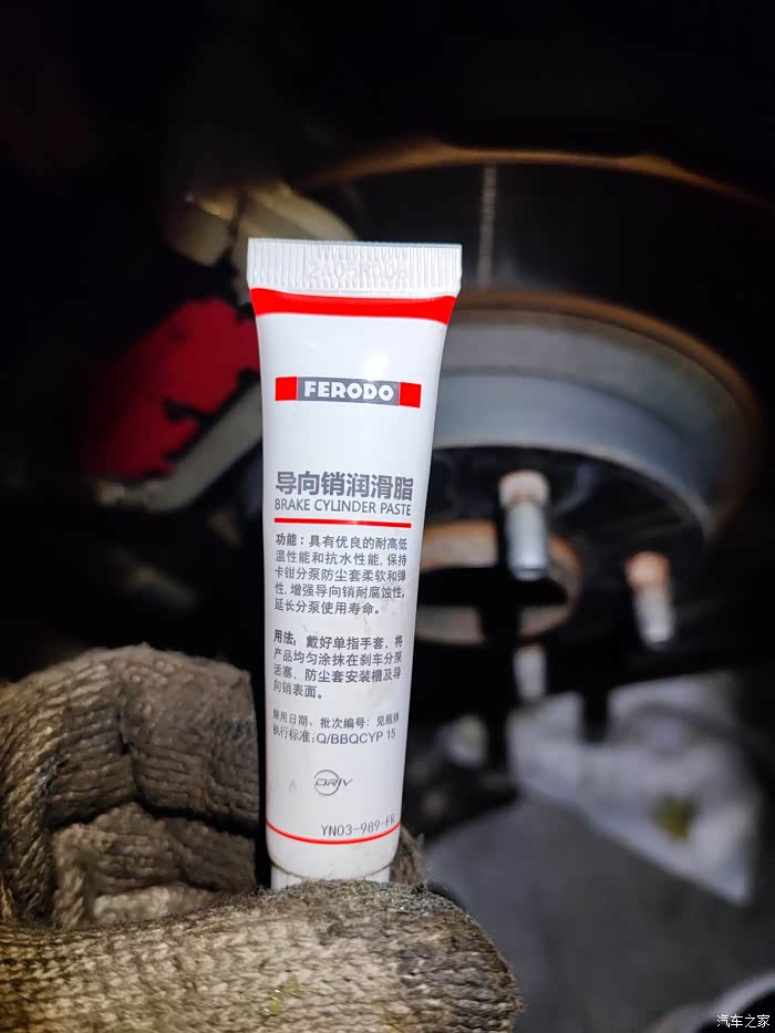

导向销润滑脂 注意不要涂多了 涂多了装不回去 如果涂多了用干布擦掉
向内推卡钳拆下涂抹导向销
涂抹另一个导向销
涂抹活塞
