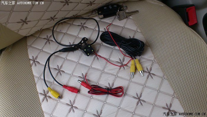

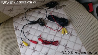

    在某宝买了个不到40元的摄像头,收货后直奔改装店。

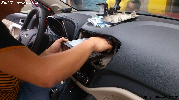

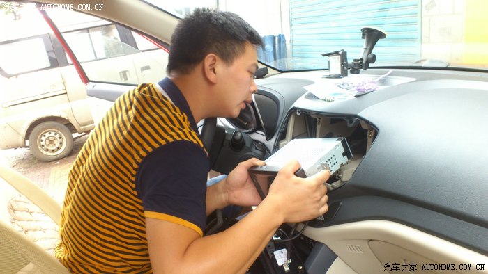

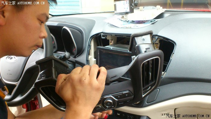

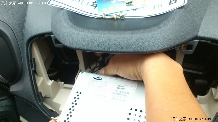

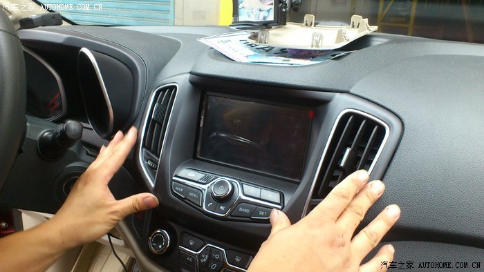

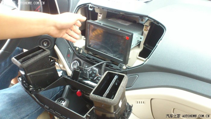

首先拆车机:从下面用起子一撬,把面板拆下

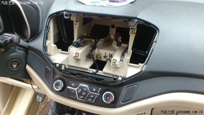

接下来拆车机:

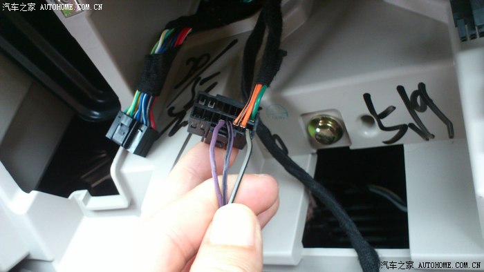

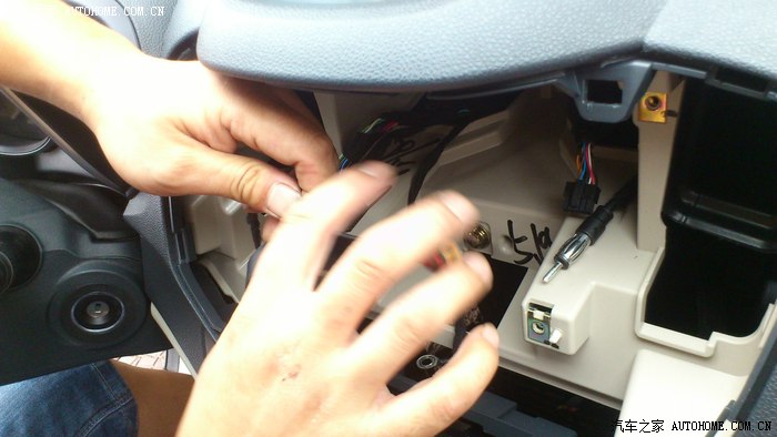

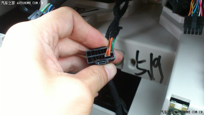

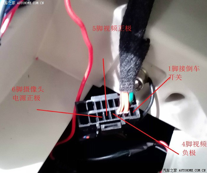

找到接头,第二张是借用车友的图片,搞清楚要用哪几个脚:

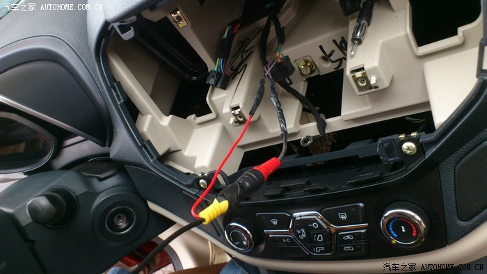

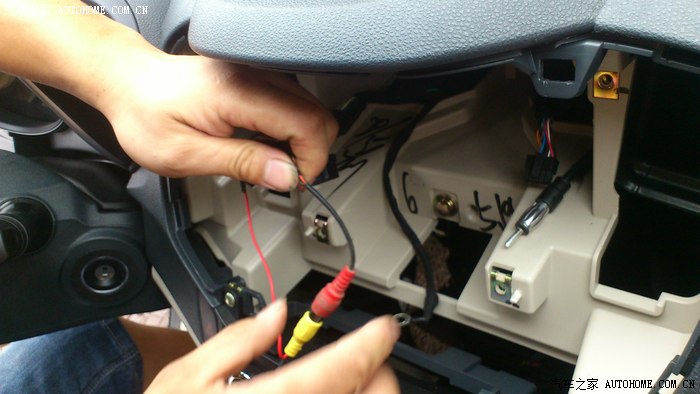

为了避免差错,师傅决定先把摄像头接上做个试验。
经过测试,实际上只要用到1、4、5脚,6脚不需要用,这里是关键。
1、4、5脚接好了:
插上插头测试正常(图片没有,因为我当时一手托着车机,一手按menu和set激活导航)
把临时接线拆掉,接好视频线
装好车机:

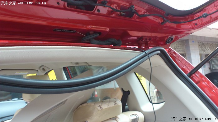

下面开始走线,从驾驶台走到左门,往上再走,走密封条里,一直到尾部:

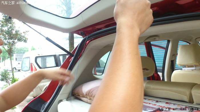

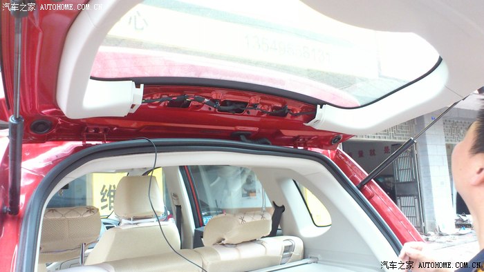

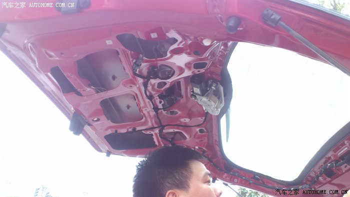

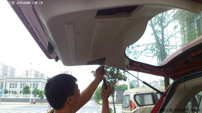

拆尾门内饰,3块小的一抠就下来了。
再拆最大的一块,把两边盖板取下,里面各有两粒螺丝,上面还一边一粒,共6粒螺丝。从图中洞口可见,最大的一块上面居然还贴了一块大的隔音棉呢。

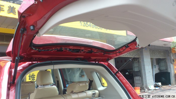

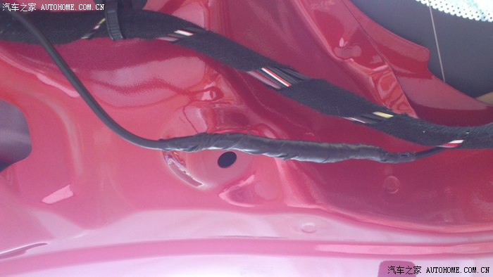

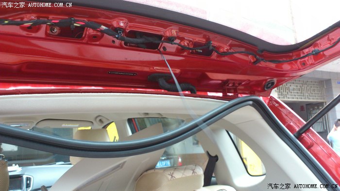

最难得地方来了,隐藏走线到尾门:很难穿过去,用铁丝引:
师傅搞出一身汗,搞了好一阵,才走好
在走线的时候,把视频线剪断了,否则是穿不过橡胶套的,走出来之后,重新接上,估计有点影响视频质量,没办法,要美观,就得有所牺牲。

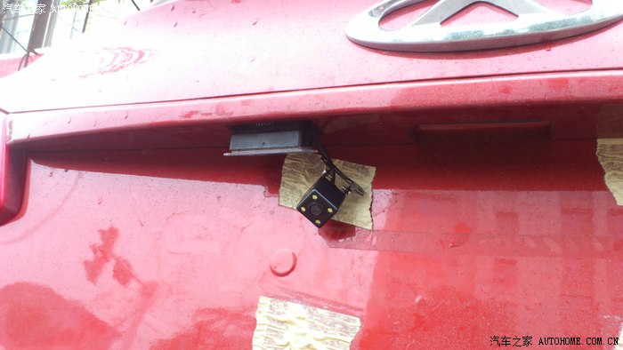

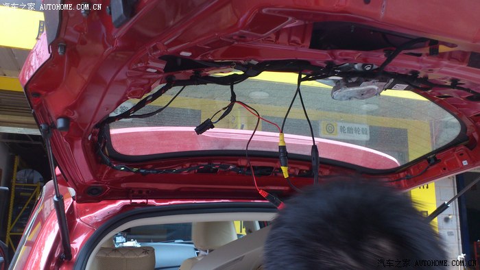

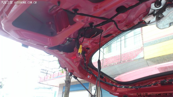

把摄像头从牌照灯里伸进去:
获取倒车灯信号:

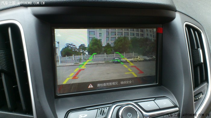

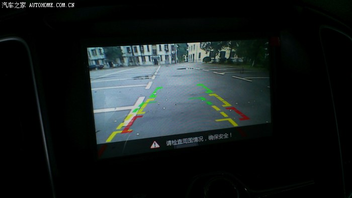

挂倒档试验:OK,多了一组倒车轨迹线,原因是摄像头也带了轨迹线。

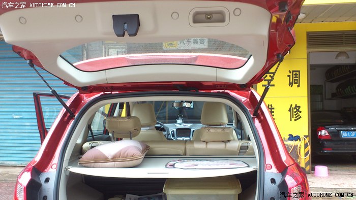

装好尾门,大家看不到线吧
再次测试:一切OK!下面那个黑条很讨厌

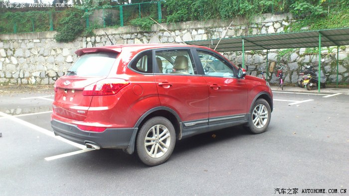

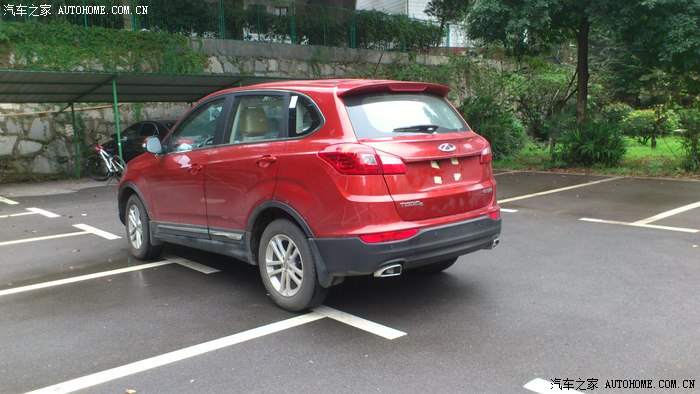

下面是我虎5的靓照:座套是自己套的,也是累出一身臭汗,不过自己做的事自己最满意。
