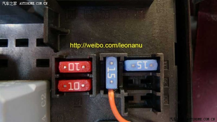

下面来张特写,看到了吧?一定要接到图中靠近下面的针脚上。因为经过测试,上面的针脚为“常火”,如果你想装日行灯,你可以考虑利用一下上面的针脚。我只是想装正常的雾灯,所以就按最常规的来了。5. 呵呵,淘宝买到的线束都是这样的,我的也是。其实控制线是“插”不到保险上的,因为根本就没有插座。你把车上的保险拔下来就明白了。把两根控制线包皮,然后把线芯别分捆绑绕在保险丝两个针脚上就可以了。注意看我原帖上的特写图,就是捆绑后再插上保险的再向楼主请教下:请问第一次是说控制线接到48保险下针脚上,图中看到的是就一根线。后来楼主又细说了是两根控制线包皮后分别绑在保险丝的两个针脚上。所以还是不是很明白,是不是就是两个控制线中间连着48号保险丝的两头?

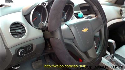

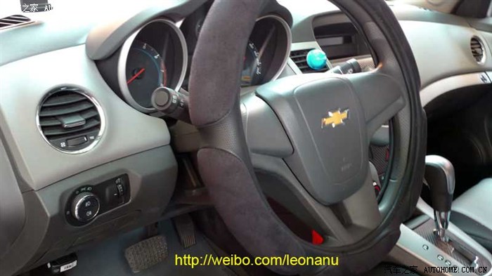

废话不多说了,直接进入正题,低配版科鲁兹加装前雾灯,之所以叫完美版是因为我换了一个高配版的大灯开关总成,这样就可以和高配版一样,有专门的开关控制前雾灯了。
首先,来看驾驶室内的样子。
呵呵,千万不要以为是高配版,看看上面那块小的可怜的显示屏就知道了…… 但大灯总成确实已经变成高配版的啦!
下面说一下我的改装步骤。
第一步,安装前雾灯,安装前雾灯我奉劝各位还是把前保险杠蒙皮拆掉的好,一来这样安装是最快的;二来,如果不拆前杠蒙皮,你会发现位于左侧的前雾灯位后面的玻璃水水箱会挡住位置,没法上螺丝。拆掉前杠蒙皮很简单的,打开发动机盖,在前面有一...

楼主:
你首先讲,克鲁兹升级使用的线束,控制线的线头是两个,把控制线安装到保险上,可以2个线头拧在一起,或分别绑在保险的2个脚上就行。然后就可以了。
而后,克鲁兹小蝌蚪,把控制线的两个线头拧在一起,安装到保险上,然后灯不亮了,咨询你,你说这样不可以会短路的。
这样,你讲的话非常的矛盾。请问,带2个线头的控制线头,到底怎样连接48号保险。
另外,你说你是把线束的2个控制线头拧到一起,压在保险内,但是看到图片,却只有一个线头在压上。
我们很不理解!!!请指教!
牵扯到2个线并在一起,到底会不会短路,这个事情很重要,你懂得!请回复
