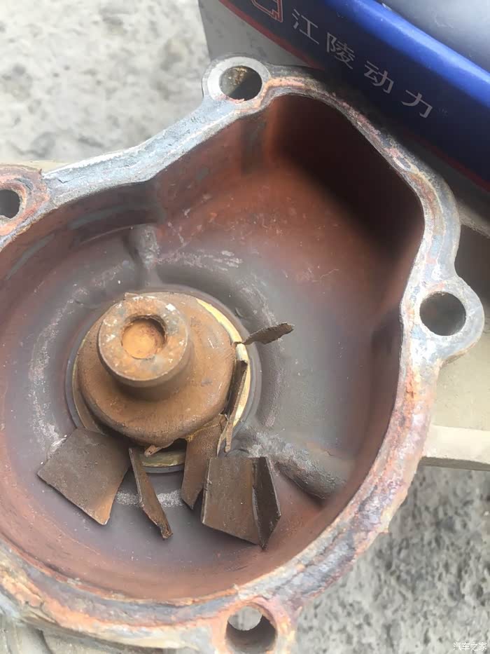

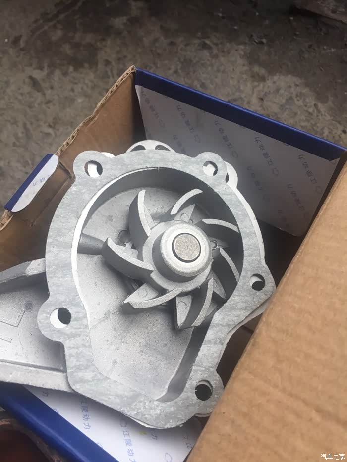

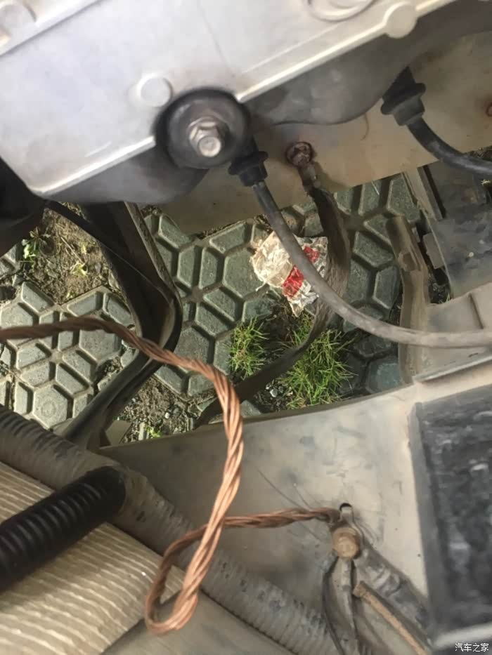

我的V07S最近水温有点高,特别等红灯时水温一下就高上去了,去维修保养先换水箱,还是要高,又换水泵时水泵叶轮没了,我车才六年,水泵叶轮就腐蚀没了我无语了,叶轮是很薄的铁片做的。换了水泵正常开了一个月,水温还是有点高,最后发缸盖螺丝很松引起窜缸水温高,螺丝拧紧就好了。我个人认为小康车价格实惠适合刚创业的人,厂家要是有些细节处理完美一点就好了,车架到发动机的搭铁线不应接到排气管上,因为温度高搭铁线会腐蚀和接触不良不好启动,传动轴万向十字节没有黄油嘴,十字节容易坏,后桥半轴轴承没有油封,进水容易坏,还有就是水泵叶轮太垃圾了。
搭铁线自己加了一根,
