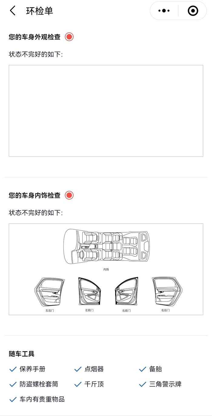

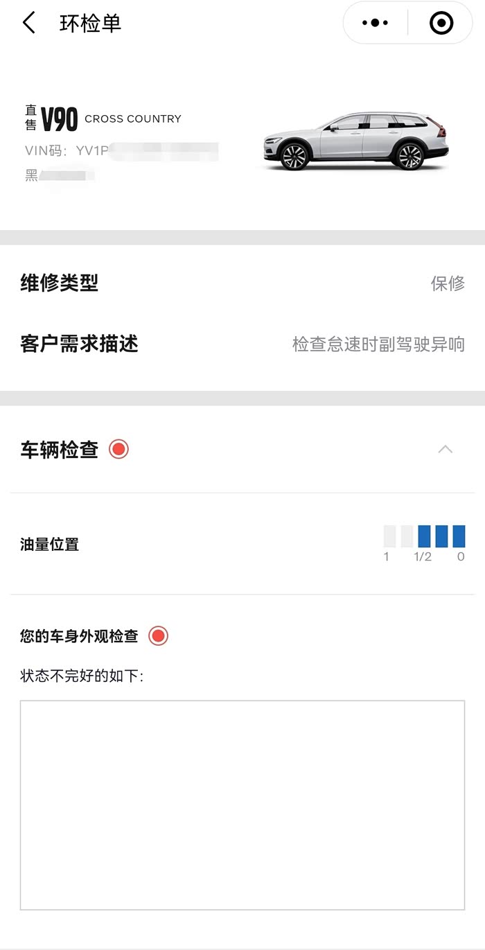

进店后小程序能查到车辆环检单

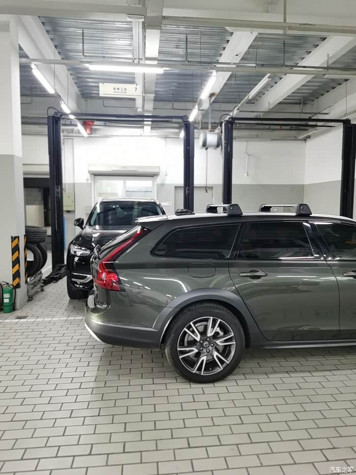

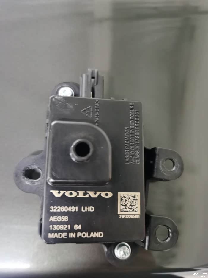

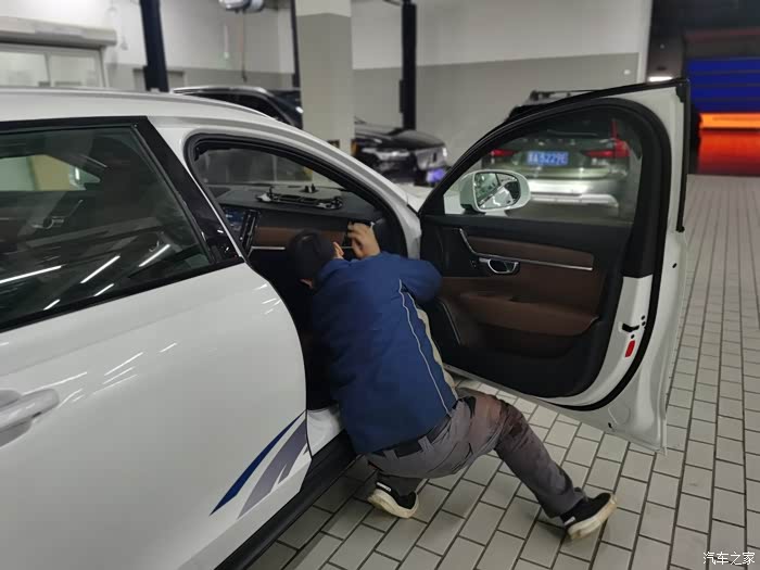

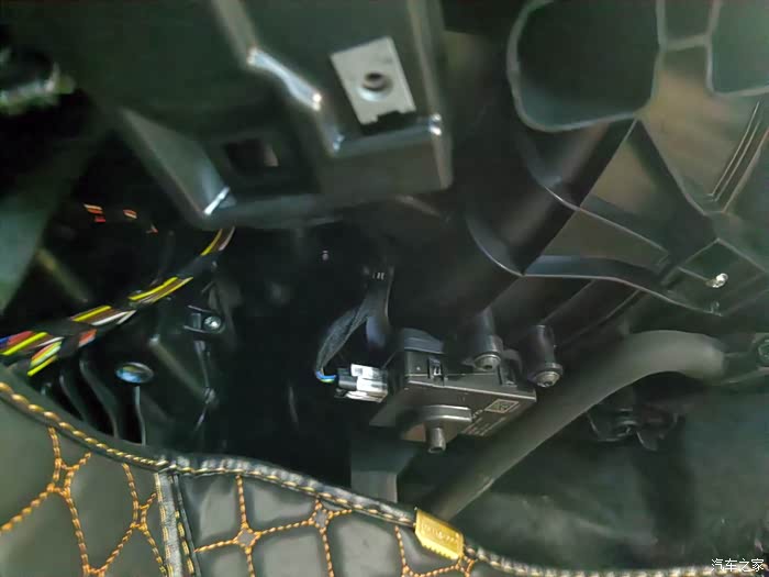

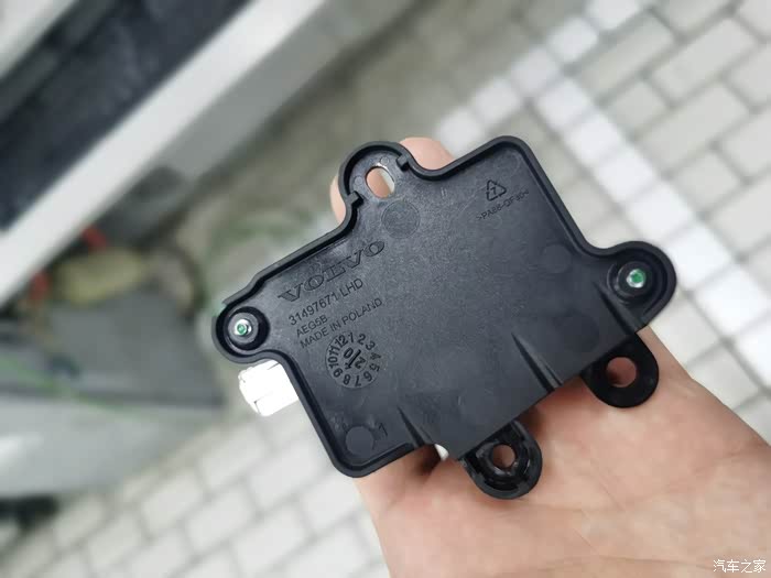

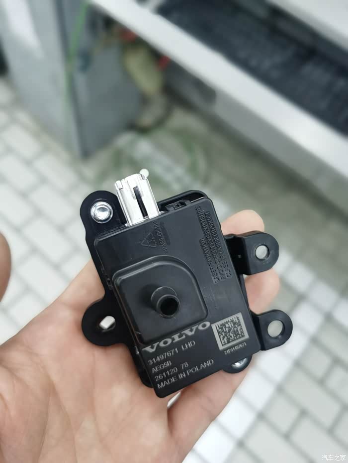

时间仓促没有在小程序里预约,直接开到店里做检修,维修顾问询问车辆情况并上车听了我说的类似电流的嗞嗞声。由于没有预约,店里的维修技师都有工单,所以车友们如果不是临时决定保养或检修还是要提前预约好避免到店等待浪费时间。在等待期间维修顾问先给安排了洗车,洗完车后安排的维修技师也结束了上一份工单。又跟维修技师描述了我听到的异响,小师傅在没有试车的情况下初步判断是微粒传感器的问题。随后维修师傅给我看一段在xc40车上录的异响视频让我听异响。视频里的噪音比我车上的大很多,为了确定异响原因,维修技师跟我又试了两圈车,试完车后异响比之前大了一些,维修技师决定断开微粒传感器,断开后异响消失,随后维修技师又替换上试驾车上的微粒传感器也没有听到之前的异响。最后确定是微粒传感器内部风扇的轴承有问题,维修技师在电脑上查到店里有备件。之后就是走索赔流程:填单子、领配件、更换新配件、试车。

维修师傅干活麻利讲解细致

维修技师在更换配件的同时也给我科普了一下微粒传感器。微粒传感器也叫车内空气质量传感器,它主要用于测量空气中的水分、环境温度和外界空气的污染程度。它的作用就是根据车内空气质量的检测结果自动控制内外循环。作为沃尔沃Cleanzone车内子系统重要组成部分,通过该传感器可以更加直观的收集到车内空气质量的数据。并通过中控大屏的AQI应用进行车内外空气质量的实时对比和统计以方便系统更好的进行空气净化的功能。
呼吸清洁的空气,是人类最基本的健康需求,立志“把好空气带给全世界”的沃尔沃在2014年推出了业内首个车内空气质量整体解决方案----“清洁驾驶舱”(CLEANZONE)。 “Cleanzone系统”从“一进”、“中间”、“一出”三方面着手,分别对应确保进入座舱的空气足够清洁、优化车内空气质量、降低对外排放,在7分钟内通过该清洁驾驶舱Cleanzone系统即可将车内空气质量及PM2.5指标控制至北欧级别的清新空气,让用户在车内呼吸到堪比北欧般的纯净空气。

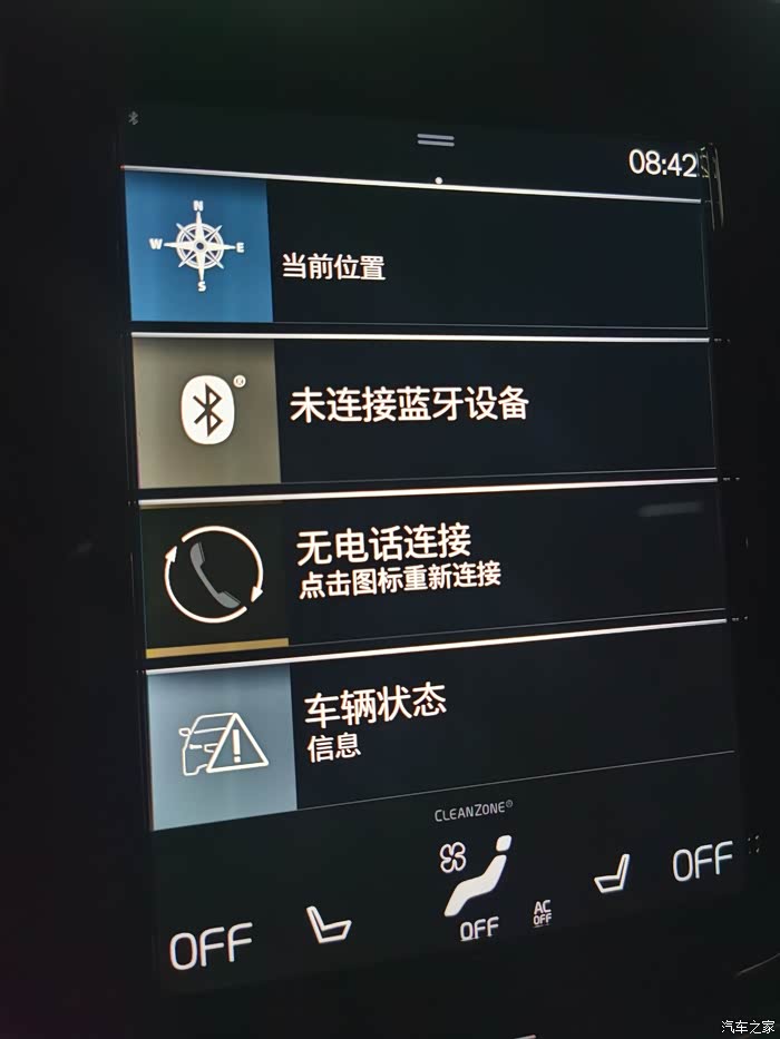

cleanzone系统启动后字母变成蓝色
