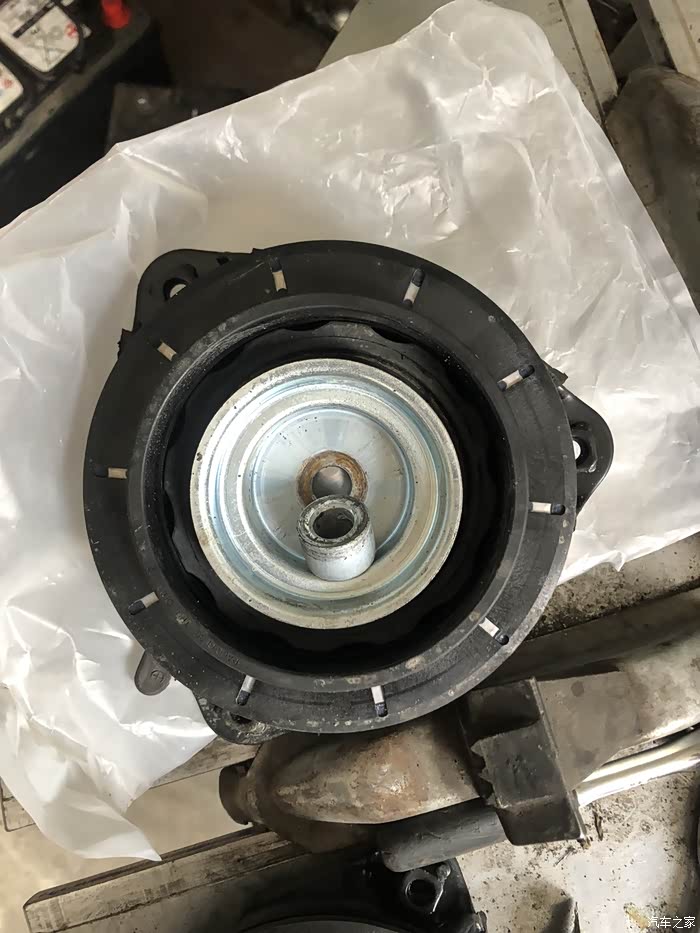

当发现右前减震开始有咯噔声说起,找了一家比较熟悉的修配厂、师傅建议换副厂减震880一对,顶胶120一对,压力轴承180一对都换副厂节省点费用.噩梦从此开始
   更换后发现不但没解决问题反而咯噔声更大
我感觉副厂减震质量有问题,修配厂师傅说现在副厂零件都过关应该不是减震问题,在我一直的坚持下修配师傅又从新更换一对副厂减震,结果还是一样,为了找问题把副厂减震拆卸换原厂减震还是咯噔响,
师傅说拉杆平衡杆件套,师傅建议还是换副厂,更换一对立杆平衡杆胶套,又花了几百大洋,问题依旧没有解决,最后我放弃了这家修配厂去一个自称是日产4s店王牌修理创业的修配厂,在大师的一顿操作下鉴定下摆臂问题
让本来就不富裕的我雪上加霜,心一狠整吧,大师说更换副厂就可以,700一对加工时850,更换完依旧没有效果,大师说减震副厂问题换原厂的,690一只发货算安装收1600.
心里想都整到这样了,也不能放弃了,换吧(修车就这样借钱也得上),心里对美好事物的方向向往,等了四天减震到了满怀希望去更换,结果更换完还是一样,让我想起了马保国大师,心不甘查资料
查到当地最有名气,维修底盘天天抖音直播的一个店面,在我把心酸历程诉苦后,老板拍胸脯说,就是顶胶压力轴承换的副厂中的副厂,我给你换个副厂的你看看保证没事,小伙看你骨骼惊奇算你一对500吧,我:好,大师
一顿操作猛如虎,最后结果还是一样,大师说你能换的都换了,是不是元宝梁胶套不行了,我对大师的看法有所保留决定自己研究原因
借了一台好友的天籁公爵,把他的减震换到我车上发现一点声音没有,底盘也非常紧凑,排除元宝梁胶套和刹车盘有可能出现的问题,咨询了一下尼桑原厂配件厂家业务员,在业务员的耐心讲解下,决定更换原厂压力轴承和顶胶
原厂一对压力轴承和顶胶加两个原厂减震上盖螺丝一共1290元,找了一个不知名的修配厂工时100元,完美解决问题,底盘回到新车状态,这个就是副厂顶胶压力轴承都没用上10天就坏了、建议车友千万别换副厂件真不
