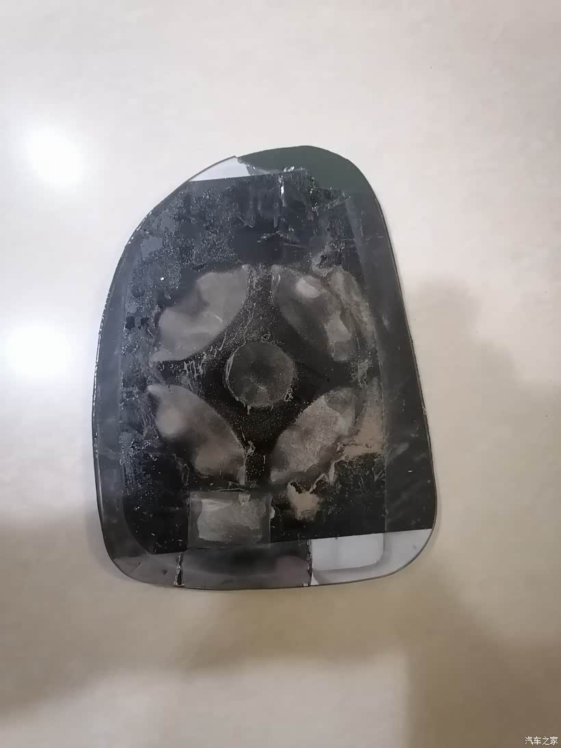

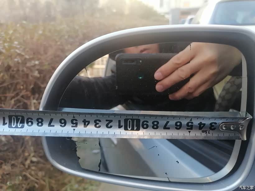

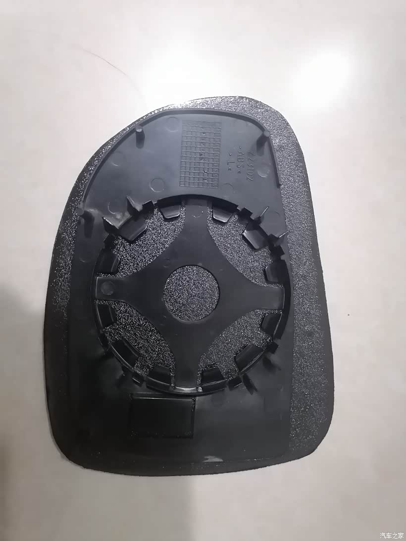

1.精灵与朗逸会车,两车车距控制不准,两倒车镜碰撞,精灵倒车镜被碰的折叠回来了,对方的也一样,只是不知道结果如何 ,互相一摆手走了。该说不说的镜壳质量还是杠杠的,只有些许擦痕,镜片裂了、左下角碎了。
2.果断PDD上购粘贴镜片一块。

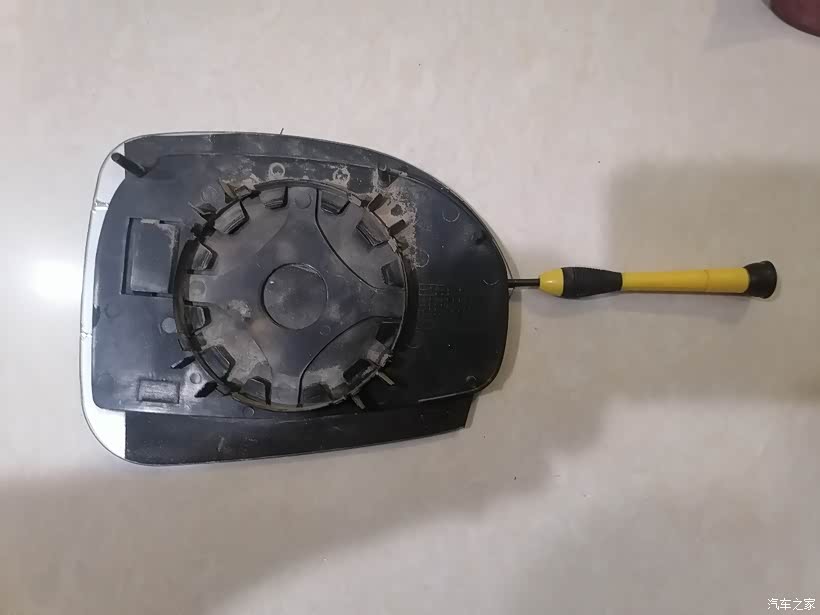

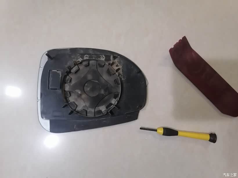

3.准备开干,分离旧镜片和后背架,工具两件,一定要用一个薄的平头改锥开缝。
4.小薄片平头起子开缝。
5.大硬塑料片工具插入。

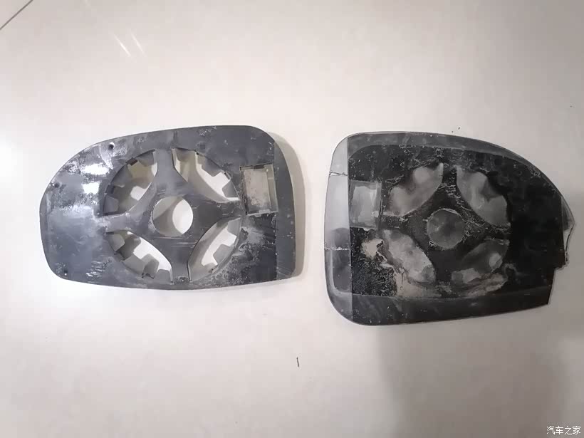

6.分离后的境背架和旧镜片。
7.取下的旧镜片。

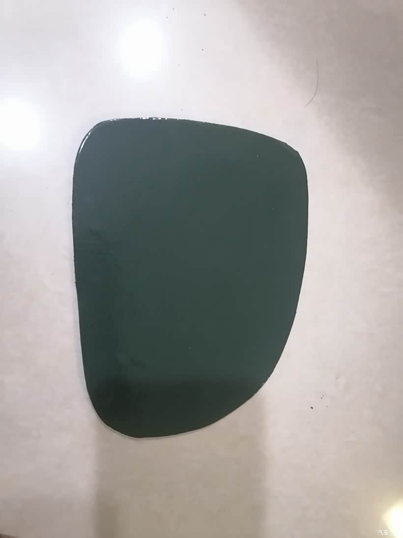

8.撕掉新镜片背胶后面的塑料膜,按原位将境背架粘贴上去,十几刀的费用,破损的倒车镜完美搞定。镜背架用毛刷沾肥皂水清洗后完好如初。
