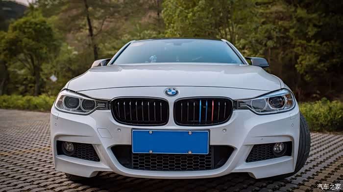

外观高清大图

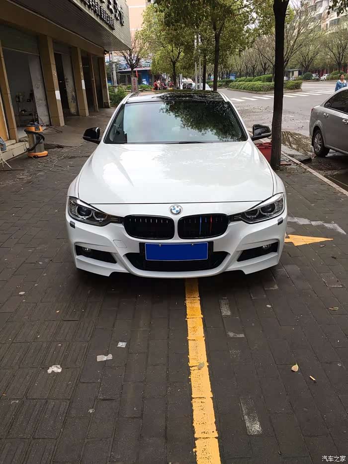

最后保持在这个外观状态。干净,简单,却有内涵。

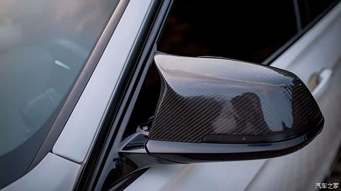

AN碳纤维牛角耳朵

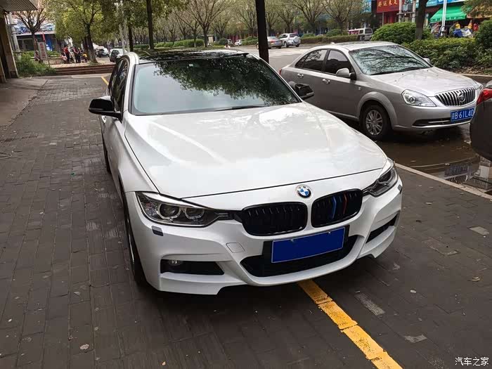

提车照已经不见了。。。只剩这张素车了,当时只贴了黑顶,后视镜也是贴的。

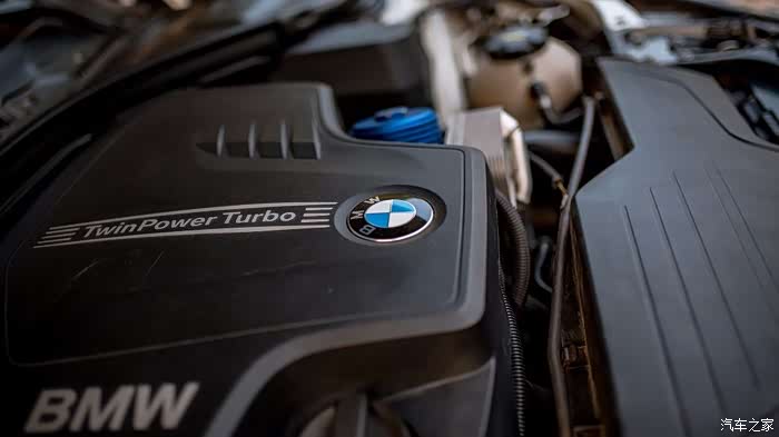

现在的发动机仓定妆照

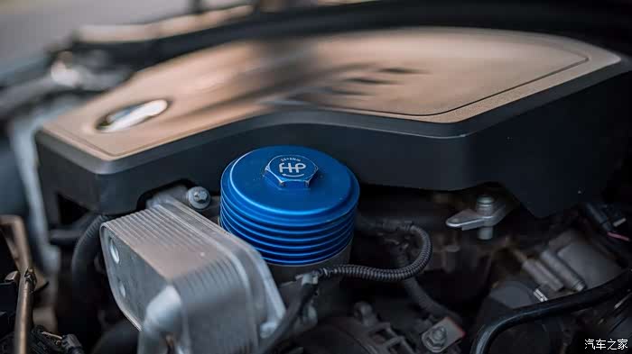

金属机油滤芯盖,纯粹好玩改的,有些人说会影响机油压力,目前没发现什么异常就是

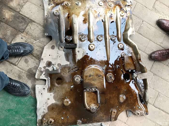

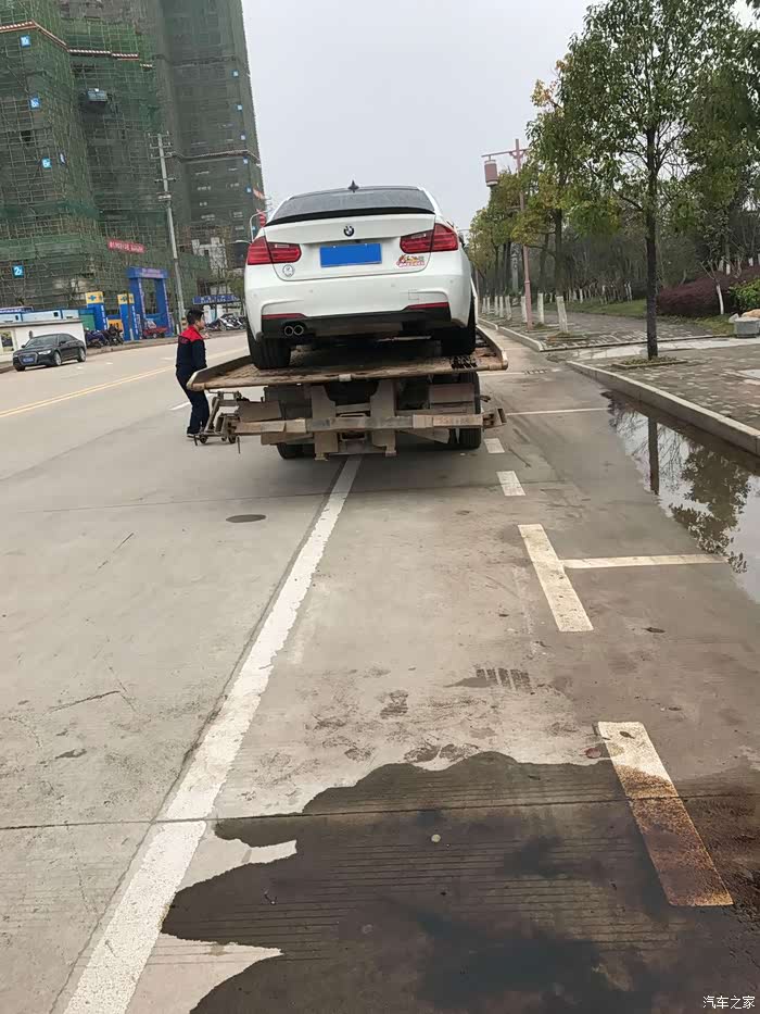

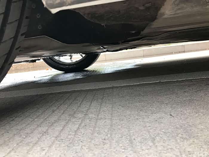

在国内找了个自称德国本土品牌的程序商,其实开着也还行,但是我就是想直刷后配合BMS来用,自己尝试了一下用BMS和直刷配合用,刚开始总是压力上不去,最后找专业人员解决了,我强行顶了28psi高压力,正常开倒没什么,一个月后测了一次成绩,准备三挡破百的时候嘭地一声,紧接着咔咔咔冒烟车就慢慢停在了路边。下车一看机油什么的各种喷了一地,就这样,我站了好久才回过神来。打电话找人,叫拖车,车在路边放了一夜。早上才拖走。
漏了一地的机油

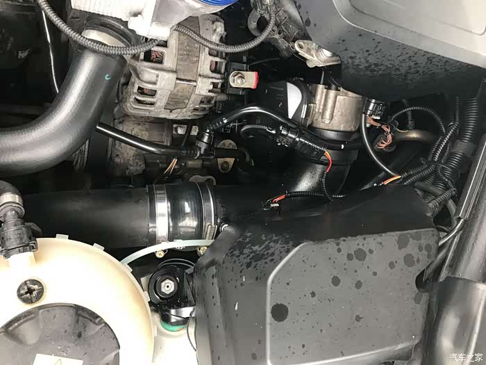

机舱内也全是机油
进医院了

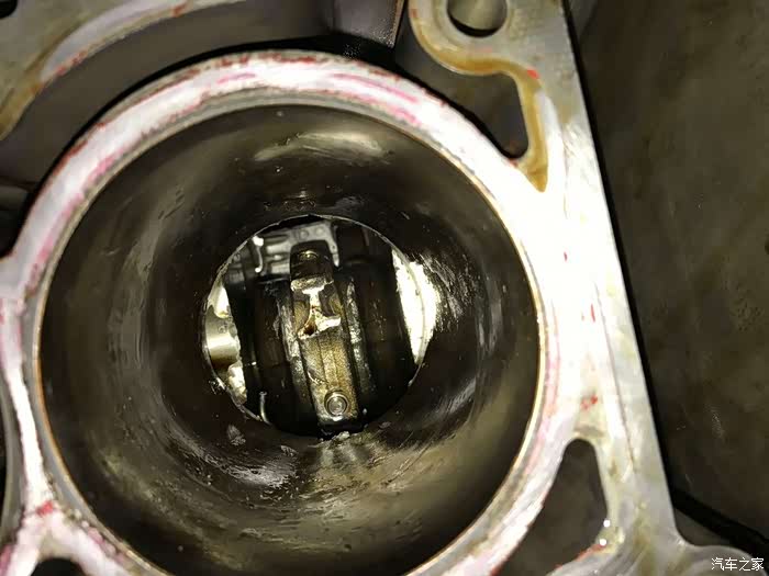

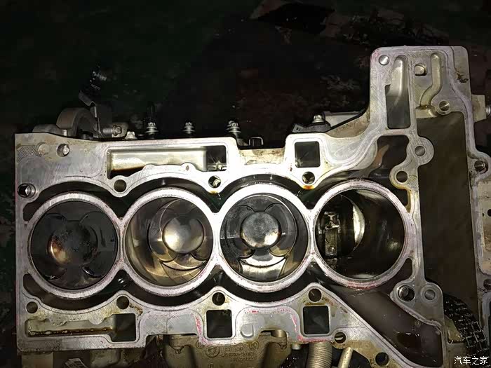

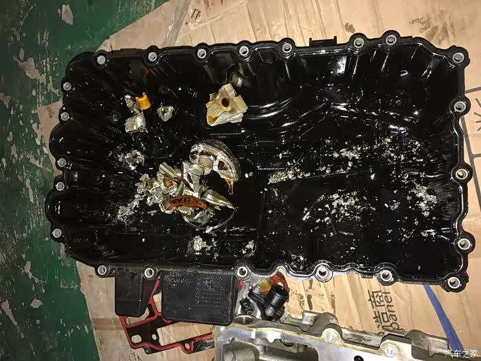

第二天拖到朋友店升起来我才知道昨晚我的发动机经历了什么。首先,缸体炸穿了三个大洞,惨烈异常。一缸的活塞连杆不见踪影,曲轴也弯了。初步分析是长时间压力高积劳成疾,连杆在高强度负荷下慢慢变弯,随后断裂后顶穿缸体,金属碎片夹在中间,甚至流入机油道,最终,机油泵,曲轴,缸盖,全部都凉了。这意味着整台发动机废废了不仅仅是换活塞连杆那么简单。当时的心情,就像是拓海第一次追EVO III一样,冷风吹,心流泪。不过我是在挑战自己的极限,也怨不得别人,人生有些热爱的事情总会去追求极限,想要看看事情的结果,只不过代价有点大。
护板上缸体碎片,触目惊心。
缸盖也废了
因为有酒喷,活塞顶部也没有成型的积碳。
油底壳也全部是碎片,可以看到活塞的残骸。
曲轴也弯了,连杆直接断掉

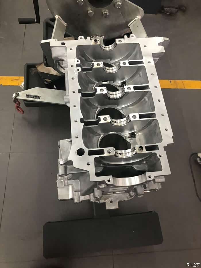

当时N20裸机也不便宜,于是为了挑战自己同时为了参赛,我准备在这个2.0T组别做一台直线快车。收了台N20裸机后回来在朋友店直接锻造。这次有了加强件,我就不虚了。同时也摸到了N20低功率原厂极限在哪里。活塞和连杆都用的CP的,强度更高,只是CP的连杆需要“开槽”,这个有技术难度,不过最终还是搞定顺利上车了。不追求极限的锻造车友一般都用Propra连杆。活塞采用高功率活塞顶部设计,10:1压缩比。压力和效率比较均衡的一个参数。在这里提醒各位直线车友,想挑战极限最省钱的方式是新车或者没爆缸前发动机直接锻造,因为爆缸后很多东西都坏了,成本增加很多很多。后来在一段时间的调整下,终于装车了。
锻造完第一次开出来有一种涅槃重生的感觉,高兴地烧了一下胎。然后做了个全方位精洗。

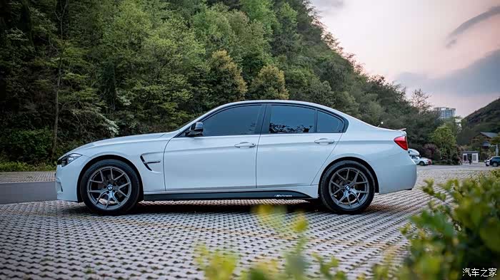

这就是第一套BBS DTM 17寸。现在好像停产了,不过强度真的无敌,毕竟只有BBS和Rays是一体锻压成型的。

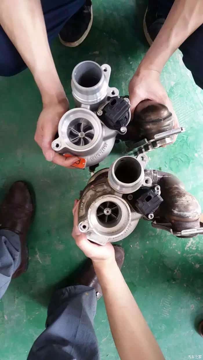

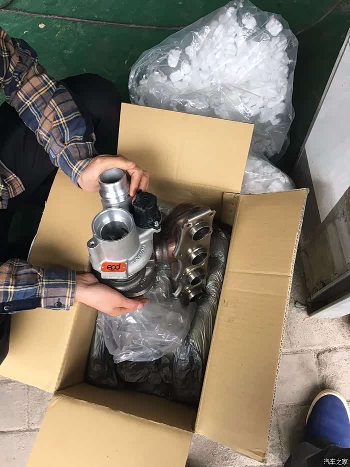

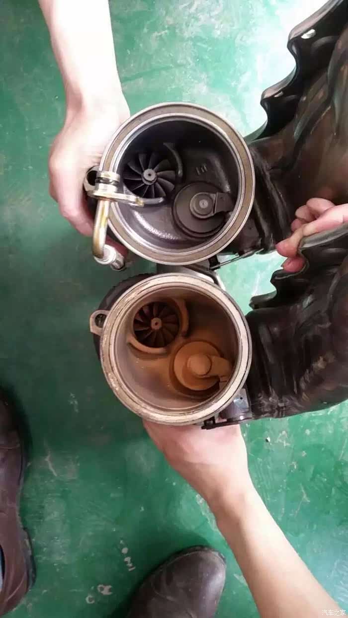

epd涡轮二阶,当时没有其他可选。
进气侧加大。
对比原厂,排叶也加大了
对比原厂,进气叶片加大,角度调整。

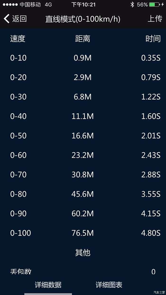

大涡轮加持后,最好的成绩就是4.8秒
这台车在车涯的弹射1K多次,图片记录的比较详细。中间换了手机还丢了很多记录,对于宝马的ZF 8AT调教还是很肯定的。N20系列搭载8HP45变速箱,B48现在更换了8HP50变速箱。承受扭矩更大点,但是经过我的测试后,发现宝马其实也可以连续弹射50次不在话下。我最快的01成绩是在弹射出去的一瞬间仪表踩出launch control赛车旗弹出去,比任何网传traction模式都要快。

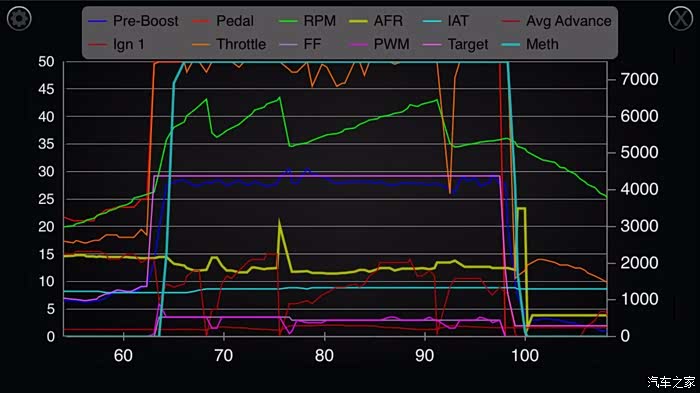

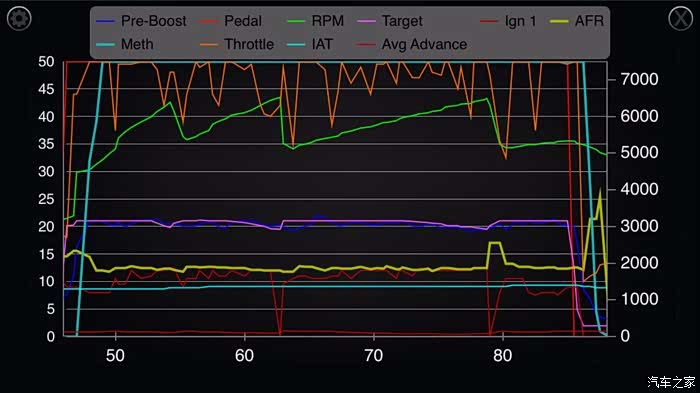

21PSI LOG
两次压力微调的Data log。点火一直稳定。 那时候我们这还没98油。
压力顶高,喷量加大。
压力一次比一次高。
自己特调恒压2bar所有数据都比较稳定。

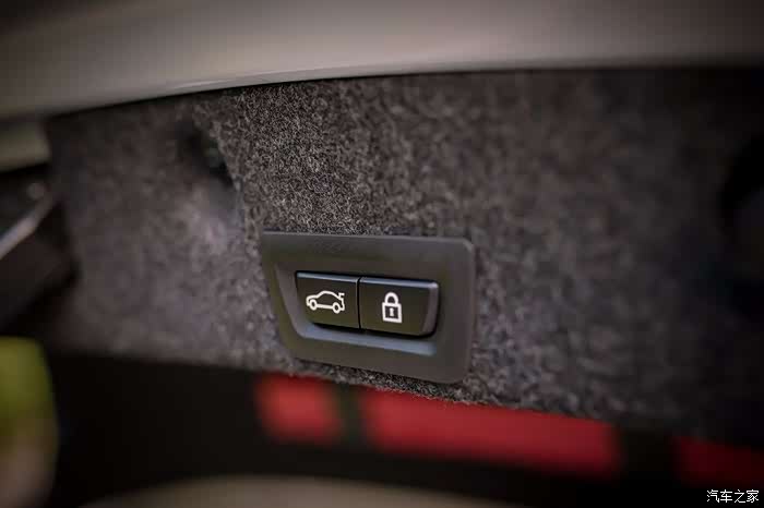

电尾门的加装只有在逛完超市和搬家才显现出重要性,解放双手。

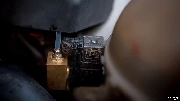

酒喷细节

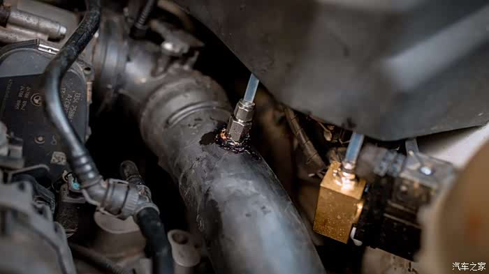

BMS酒喷节流阀。
那个时候没有成熟的涡轮管替代品,只能在原车涡轮管上开孔然后固定喷头。没什么观赏性,但是实用性很高,除了降温还能清除节气门后到活塞顶部整个内环境空间的积碳。

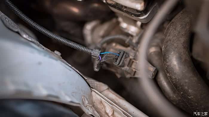

多的EWG线束控制涡轮拉包,恒压更持久。
EWG插头线束

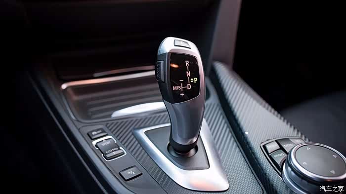

小鸡腿不是运动变速箱没有SPORT+模式,后来刷隐藏后就激活了。同时也具备了弹射功能。

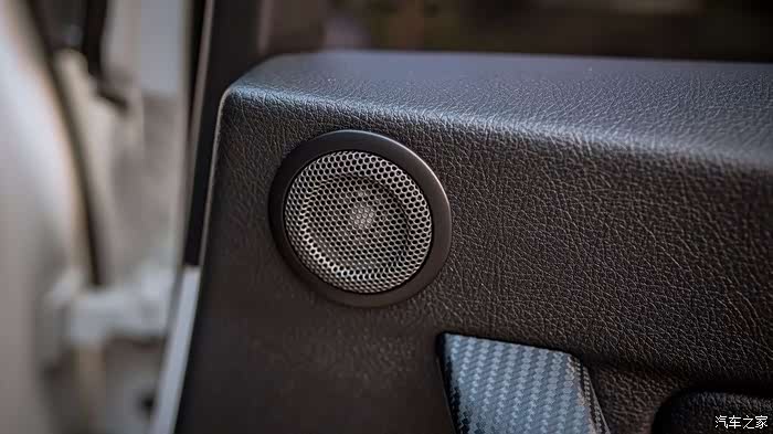

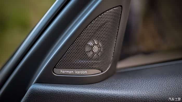

哈曼卡顿高音,必须有的格调。当然后来我的M4就标配了。
后门的哈曼高音头细节。
