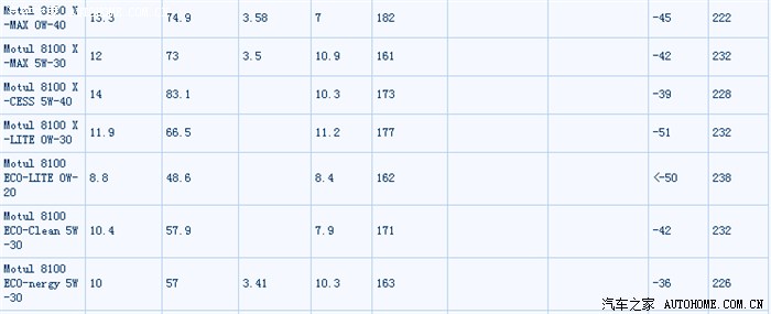

运动粘度选择,SAE认证规定
*W-20 运动粘度低于9.3
*W-30 运动粘度在9.3-12.5
*W-40 运动粘度在12.5-16.3之间
VW502机油认证的核心有一条就是:运动粘度必须在12左右或以上,所以,你看看-30的机油,不是你随便能用的,当然通过VW504/507标准的-30机油,你可以随便用。但是自购机油的时候,一定要搞清楚这款*W-30机油的参数,或者认证。不然运动粘度过低,肯定是不适合VW机头使用的。当然我希望大家在回复某些对于机油不了解的同学的问题时,请严谨一些。因为这毕竟关系到发动机,这毕竟是车辆的核心部件。
最后我再次强调VW发动机选择机油的原则:首先,大前提是HTHS=3.5(HTHS不懂含义,自己百度),低于这个值的机油直接P...

运动粘度选择,SAE认证规定
*W-20 运动粘度低于9.3
*W-30 运动粘度在9.3-12.5
最后我再次强调VW发动机选择机油的原则:首先,大前提是HTHS=3.5(HTHS不懂含义,自己百度),低于这个值的机油直接PASS...

运动粘度选择,SAE认证规定
*W-20 运动粘度低于9.3
*W-30 运动粘度在9.3-12.5

运动粘度选择,SAE认证规定
*W-20 运动粘度低于9.3
*W-30 运动粘度在9.3-12.5
