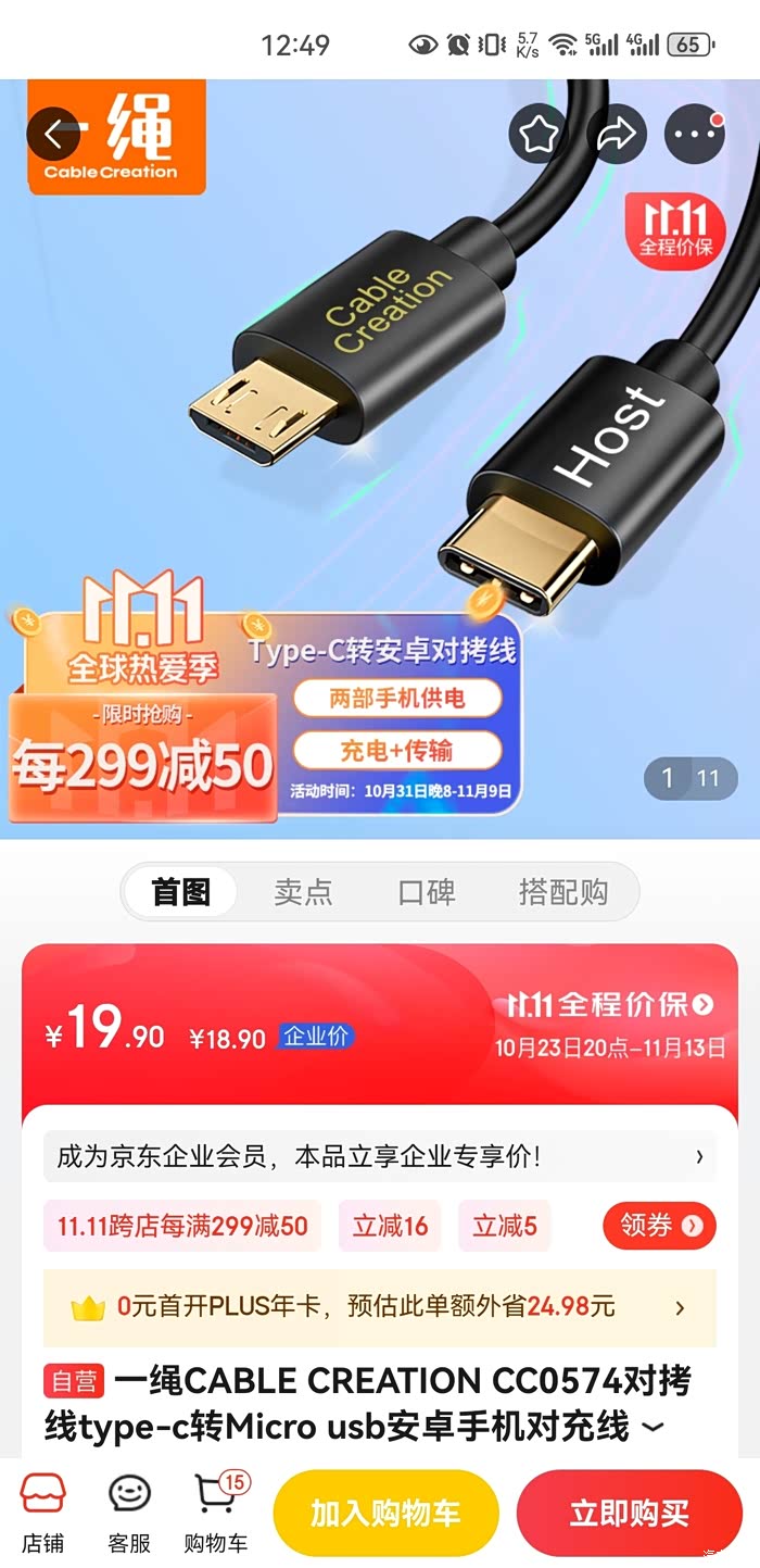

 u*** 数据线的准备:
最简单的办法是淘宝或者拼多多购买成品线。
避免打广告嫌疑,不做链接,请自行搜索购买。
数据线是老款安卓接口转新款安卓接口的,老款接口接车机,新款接口接手机
