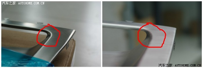

  我还特地根据他所描述的拍了照片对比

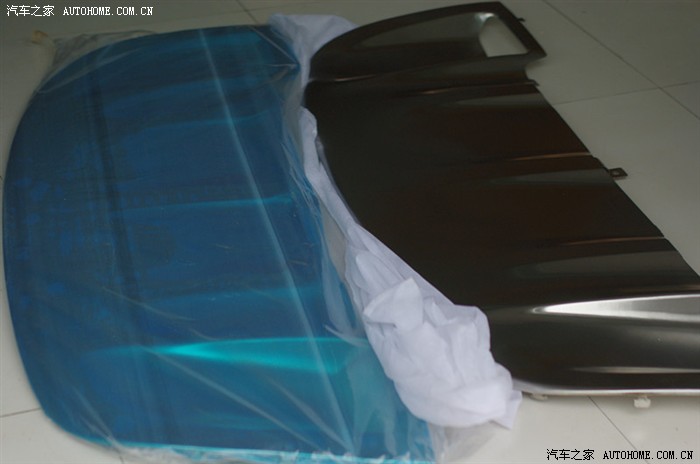

好的这种有帖塑料保护膜

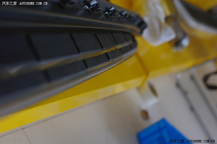

好的护板棱角非常明显,而差的护板棱角过度比较模糊

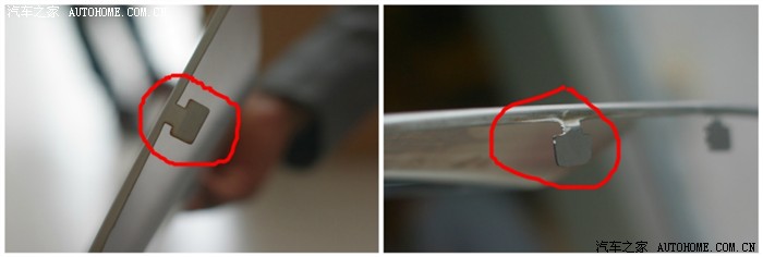

这是护板的扣脚,好的护板扣脚比较方正,差的护板扣脚边参差不齐,且没有多少规则
另外,用手摸护板的边缘,好的护板相对比较顺滑,而差的就比较割手了.....

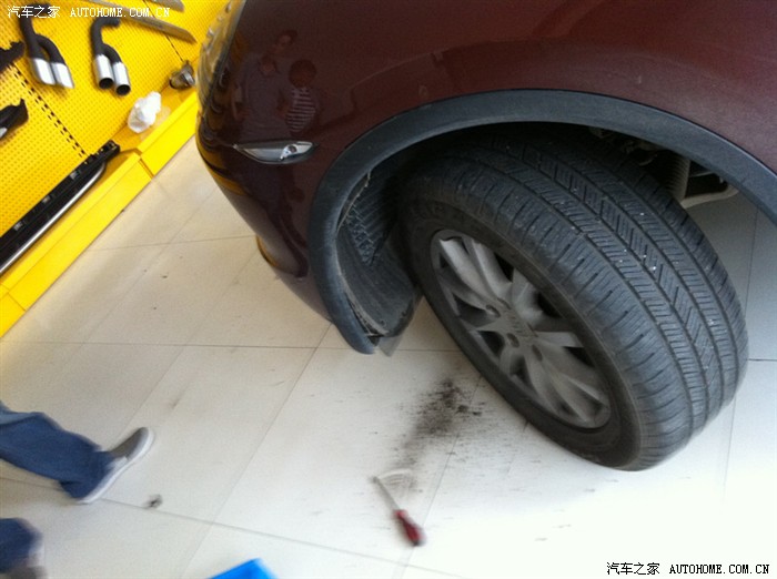

然后是拆左右轮眉下面的螺丝....

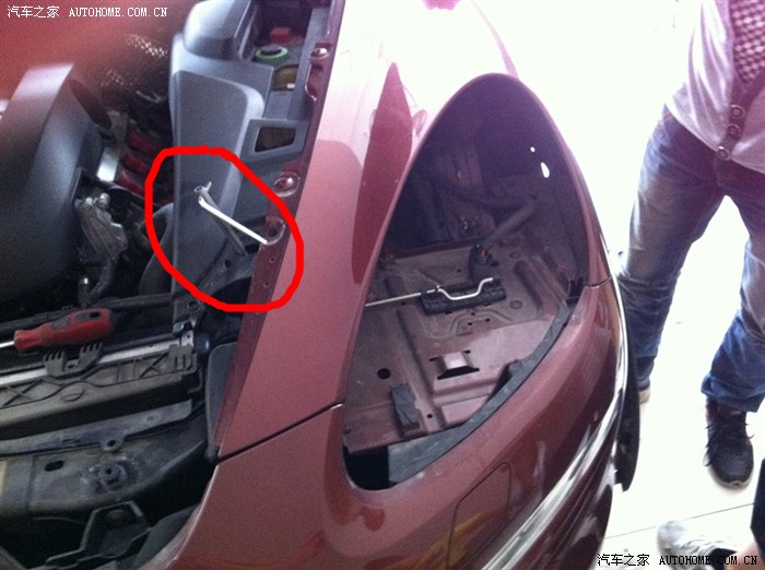

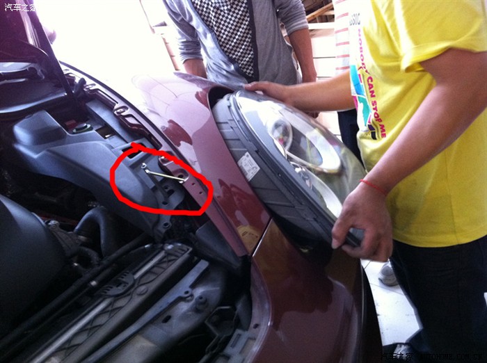

这是在拆大灯,看到红色标记的里面,这是保时捷配置的拆大灯的钥匙,插到这个孔里面以后,轻轻一板,大灯就出来了,搞好以后,千万不要忘了把这个钥匙带回来.....

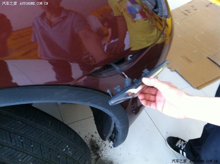

取侧边的转向灯

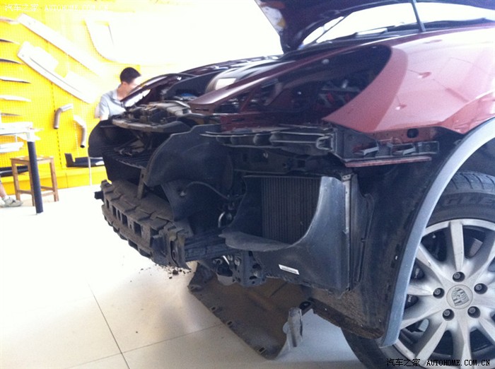

取了前保险杠之后.....露出的这根管子貌似自动大灯清洗系统的输液管....
很狰狞的骷髅头....

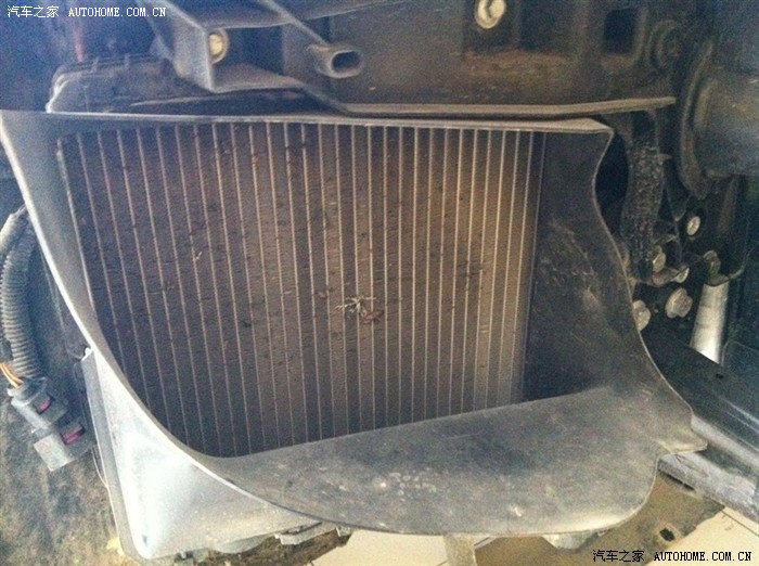

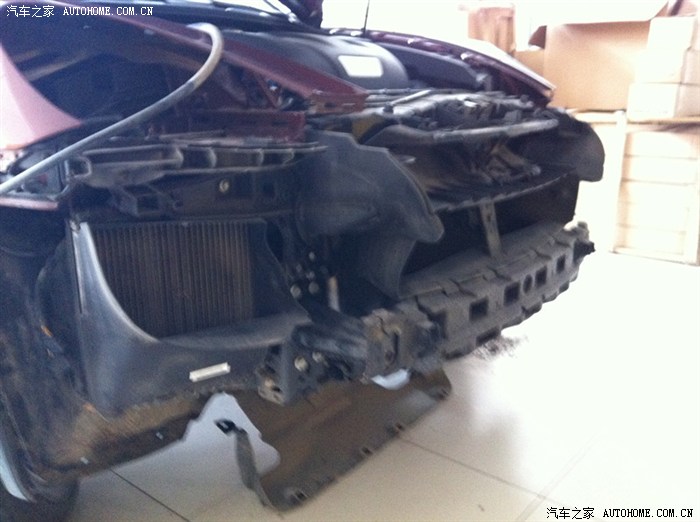

拆开车头之后,发现里面的散热片上有N多的飞虫尸体.....赶紧找了个刷子清理了下...

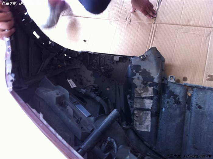

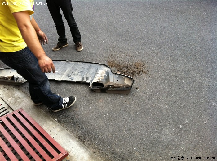

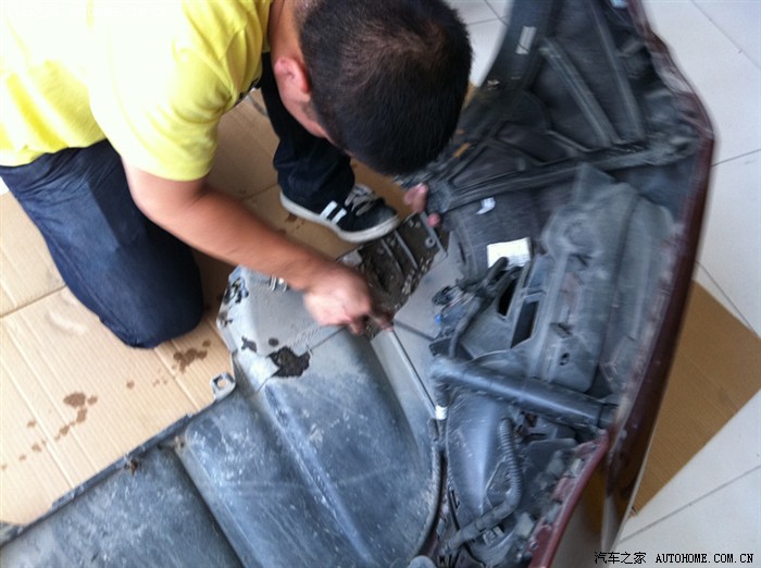

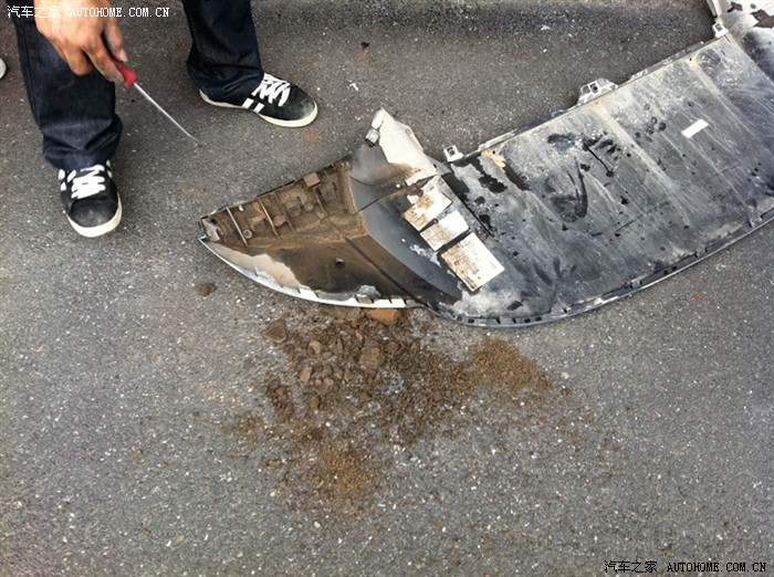

这是拆下来的前保险杠,和塑料护板还连在一块.....

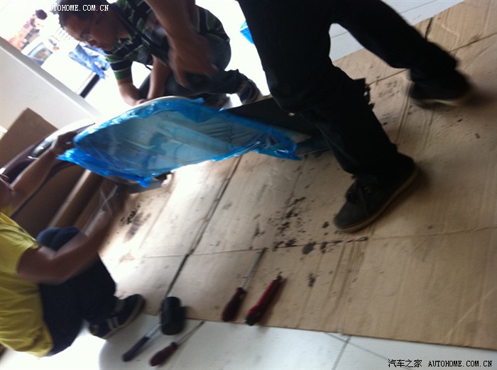

然后把塑料护板从前保险杠上拆下来。。。。
塑料护板上面藏着一大堆泥土....

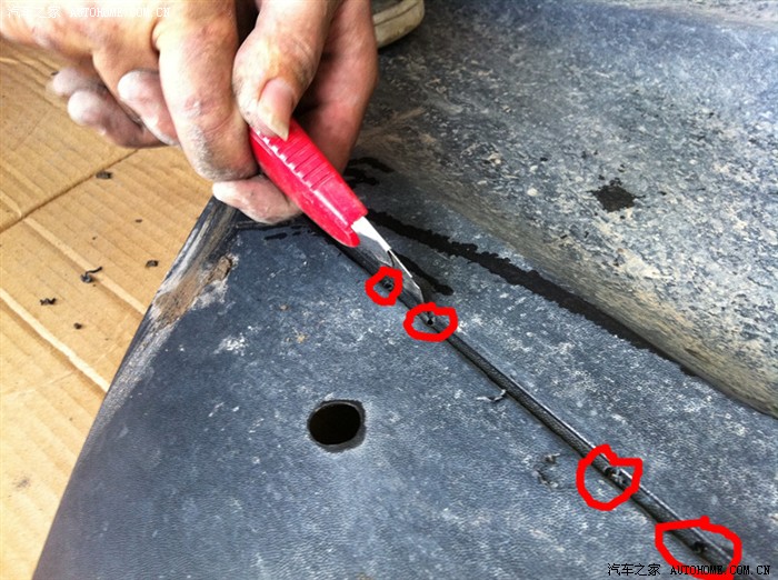

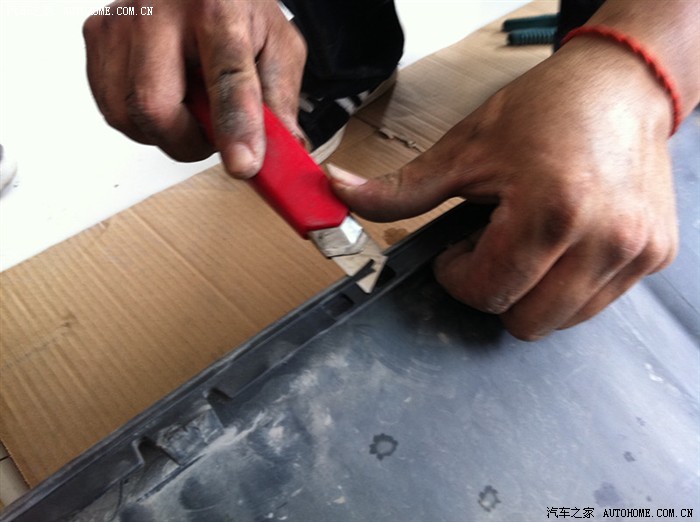

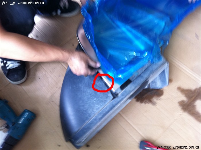

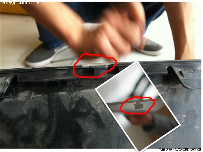

现在开始给塑料护板的边缘削个小缺口了,以利于不锈钢护板更好的贴合....
削的缺口的作用....就是要让不锈钢护板的扣脚从这里过去,否则不锈钢护板的厚度会垫在护板上,造成了不平整的因素......
不锈钢护板的其中一个边缘得镶在这个缝里面,所以扣脚也得从这个缝里面扣进去,这是在给塑料护板挖个通槽,以便扣脚传过去....
注意,红色的点是事先根据扣板位置用手枪钻钻好的2个孔...
开槽之后的塑料护板.....
塑料护板上面的扣脚位置都割出来之后,就开始安装护板了...只需把扣脚弯过来即可.....

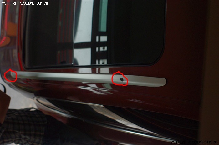

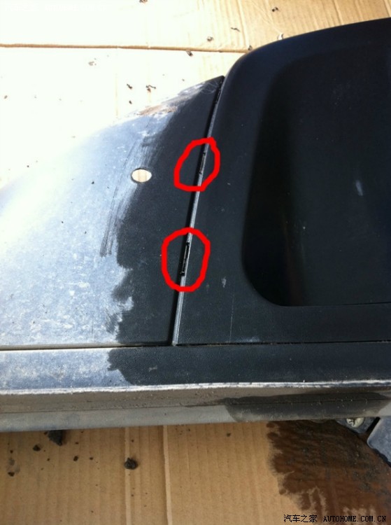

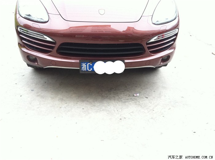

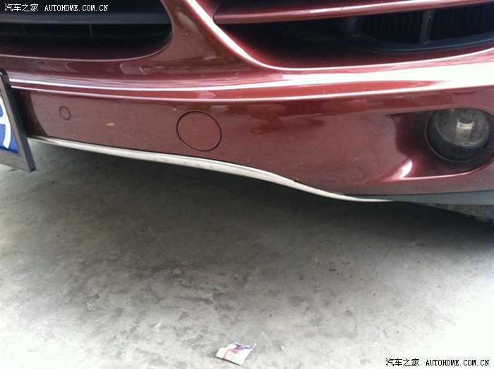

安装好以后的前护板(左),这个角度似乎有一点缝隙.....在安装前我看过护板....是护板的往里弯的边缘不够...导致没有完全能包住里面的黑护板...但不是很明显....只有这个角度能看出一些端倪来.....
安装好以后的前护板(右),右边就很完美了...
记得前一次群里几个人聚会...我对比过原装护板和后装护板....那个后装护板的确有点垃圾...分析非常大...
而右边安装的分析与原装的相差无几了.....没什么区别....
正面效果......非常不错....

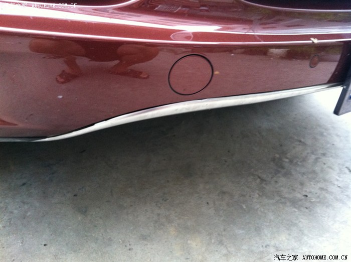

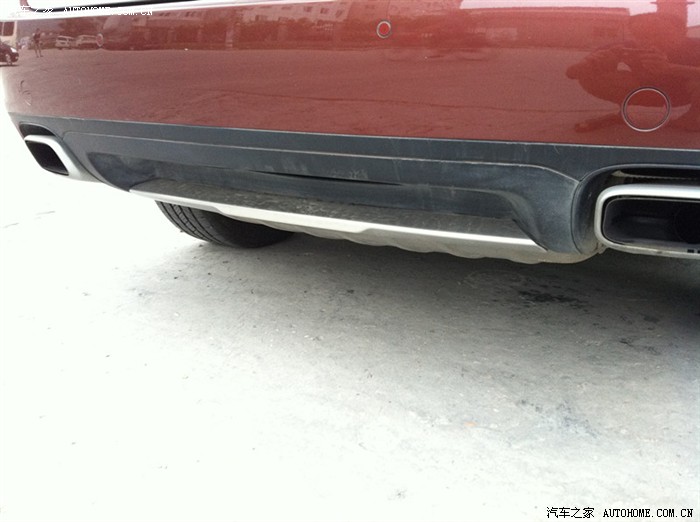

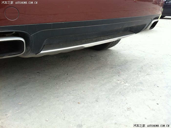

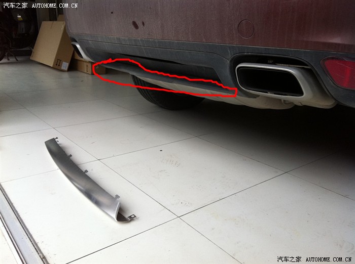

可怜的后护板.....就只有这么点...选配家好像在8000多吧...且完全没什么作用......本来没打算装的...改装店的人说,反正都是整套卖,就算是减下来,也没多少钱....所以就装了....
装起来后看起来也不是很明显.....强烈建议不要选配
安装的时候同样也得打几个洞,但不用拆后保险杠...很快很方便....
安装后效果1
安装后效果2

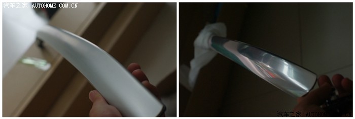

这是两种行李架的对比...左边的是我安装的这种(这个是胶粘的)...氧化铝的,和原厂得一样...我没对比过...不知是否真的...

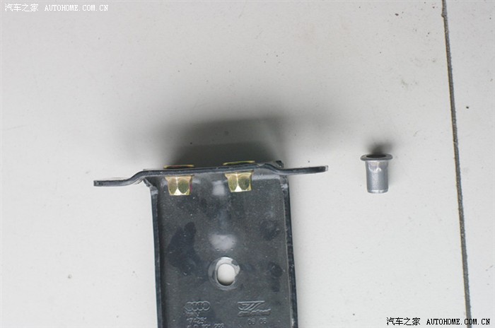

首先现在车顶直接打一个空,然后将下面右边的这个膨胀螺丝钉塞入孔中....再拧上螺丝....这样螺丝的中间部分就会变形膨胀,牢牢地夹在车顶铝皮上....最终形成的结构犹如右边的这个配件....
听说由于卡宴及其他一些高端车辆,为了降低车身重量,大量采用了高强度铝,但众所周知,在铝的材料上打孔拧螺丝很容易滑丝,造成整个机件报废,所以原车内很多配件都是用这种方式来处理螺丝连接问题的.....也就是说,就算是坏了....把这个膨胀螺丝钻掉...重新换一个就OK了....

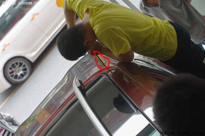

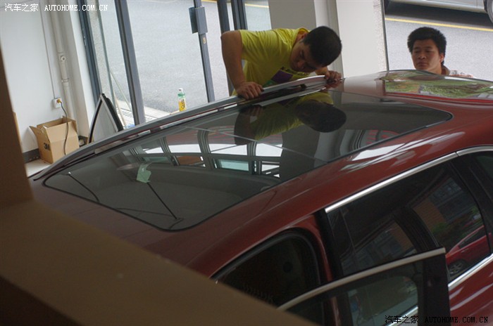

找安装位置......
说真的...第一根行李架安装完全凭感觉....让我很是汗颜.....至少得有个定位模板,也让人感觉正规些...所以后来我和做销售的小伙子聊天的时候,他也说到了安装的确不是他们的强项....但师傅还是比较有经验...希望他们要规范...

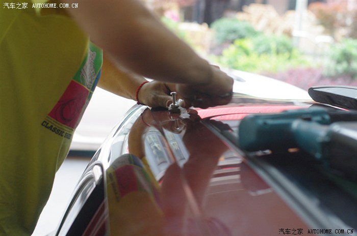

找准后,开始定位....根据行李架上的安装孔定位打孔位置.....
先用小钻头钻出引孔,免得用大钻头会偏离(安装左右行李架的图片次序有点乱了,但是根据流程排序的)
然后再用大的钻头(和膨胀螺丝直径一样大的)

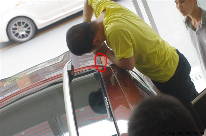

这里不得不提发生的一个意外.....
因为开始用小钻头引孔的时候,师傅不用费多少力气就可以将铝皮钻透,但是用大钻头的时候,师傅需要很大压力压着手枪钻往下钻,这时候问题产生了.....当铝皮被钻透的时候,钻头的这露出来的长度部分(图上红色标示的长度)由于往下压的惯性没有控制好,全部插进车顶棚内....大家可以想象,这钻透起码有10CM把...如果车顶内衬小于10CM,那就是说完全会把车顶内衬钻透一个窟窿.....
 好在,他第一个钻的孔是在车的后部....那里的厚度整整有20多CM....老板和安装师傅都吓出了一声冷汗....我也看出端倪了.....跑去看了一下....NND,还好没事....要不然得讲案子了.......

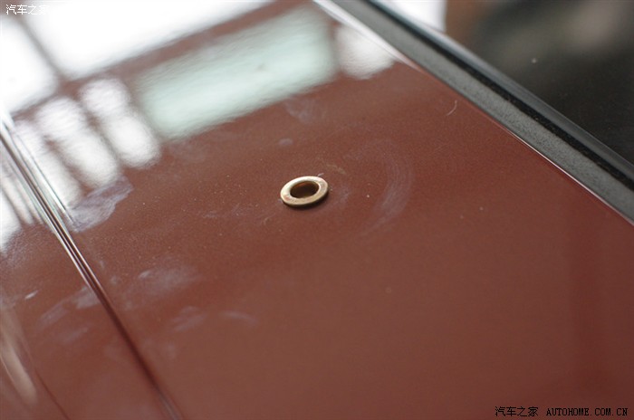

这是钻好孔之后,用螺钉把膨胀螺丝拉变形,紧固在车顶铝皮上....
最终便在车顶形成这样的一个螺丝,很牢固...好像和车顶是一体的一般......
这里要提示下,由于车顶是铝皮,钻孔的时候,稍微大意或者用力不恰当,很容易导致钻出来的孔豁孔了或者变成椭圆形的了...这样的结果就是夹紧面会变小......我看过4个螺丝,其中一个是这样的,虽说不是很明显

涂胶后便开始安装行李架,师傅说,胶一定要多一点....紧固行李架之后必须四周都得有一点溢出来,这样才能保证行李架完全不漏水........
虽然,这种胶水擦起来很麻烦(因为灰色的缘故),小工们费了不少的功夫....
原厂的安装行李架必须以拆车内顶棚里衬为代价,换取外观无损伤....
而这种方式安装的行李架,行李架上面是有2个安装孔的....虽然套上塑料扣之后不是很明显....但塑料扣子的尺寸不是很精准.....导致安装师傅修了很多次...扣上后才勉强与行李架表面平整(这里没有留照片)

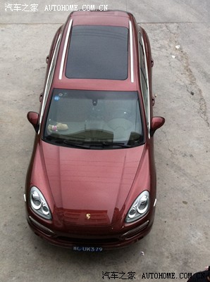

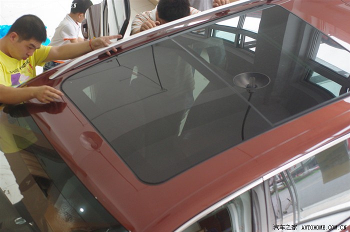

安装好之后,老板建议我挂上去试试...呵呵,我170斤左右..行李架及车顶还是纹丝不动....但由于粘胶的缘故,老板还是建议这3天之内不要被雨淋了....这样效果更好,同时更不容易漏水....
安装完行李架后的车子....感觉霸气很多...有点越野的风格了....

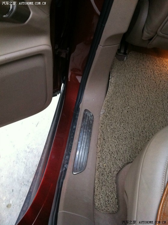

不锈钢门槛条是原装的,安装起来也很方便.....
师傅用一片高强度的塑料片轻轻撬起原车的塑料门槛条.....(金属容易伤到车身塑料)
然后将新的门槛条镶进去即可....

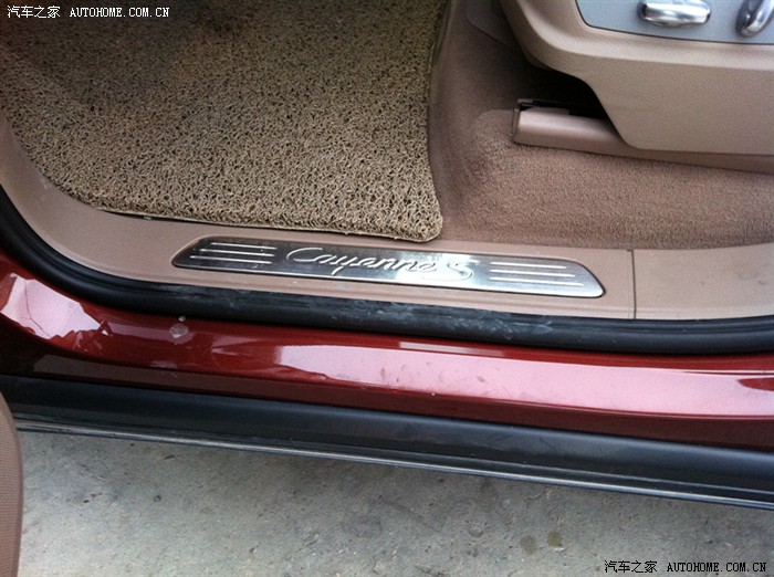

装B利器......前门槛条.....
后门槛条.....
老板送了个一个卡宴S的尾标给我,因为当时店内没现货,所以就快递寄给我了....
但是由于怕嫌麻烦...我就让改装店先把我原车的Cayenne尾标给拆下来了....
原本打算去喷卡钳的(他的店没有提供喷漆)....但由于下午时间来不及了饿...所以打算回温州再说....结果一回来....到现在都没安排去喷,也没贴CayenneS装逼......
