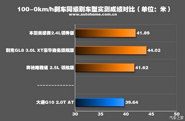

在G10上市初期汽车之家对G10的性能测试时,厂家提供的测试车装配的就是这款韩泰RA08系列215/70 R16 C  106/102T加厚轮胎,G10车在底盘开发调校时也是配用的这款轮胎。至于后来高配车型上配装的,18吋轮毂225/55 R18 CCC的马牌轮胎,是为满足部分国人美观大于实用的个性需求而增配的。
测试车装配的就是这款韩泰RA08系列215/70 R16 C加厚轮胎。
同一台车装不同轮胎刹车肯定是有差异的,但是官方及媒体都很少会有对比数据,只报数据最好的。G10低配精英版原厂万力轮胎(215/70 R16 100T)刹车肯定是最差的,但装车又是最多的,所以给大多数人的映像是刹车不太好,媒体评测在同级同类车型中又挺不错。
测试车装配的就是这款韩泰RA08系列215/70 R16 C  106/102T加厚轮胎。

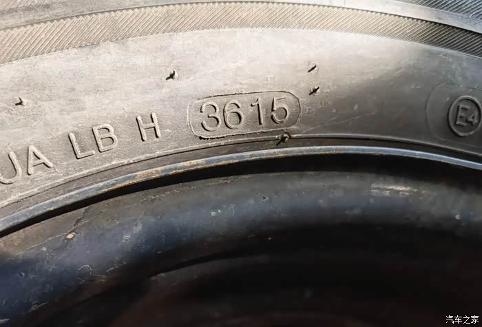

这条就是发现有问题的那只韩泰RA08  215/70  R16C  106/102T轮胎,胎面有局部起包,轮胎花纹还比较深,应该是轮胎内有局部钢丝断裂造成的,有安全隐患,必须换掉。

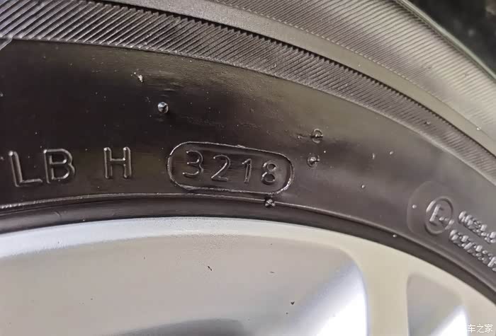

查了一下这只出问题的轮胎是15年第36周生产的,至今已六年,按常规情况下,装车轮胎橡胶两年以上表面开始逐渐变硬,四年以上就进入老化期了,何况已行驶了十多万公里。
这只出问题的韩泰RA08  215/70  R16C加厚轮胎胎面花纹还挺深,并没有磨到安全提示线。
轮侧与轮毂相近的位置并没有细小裂纹,说明不是长期低压或缺气引起的。

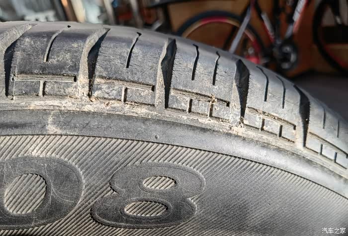

胎肩开始有密集细小的裂纹,这是轮胎橡胶已老化的表现,六年的轮胎实属正常。

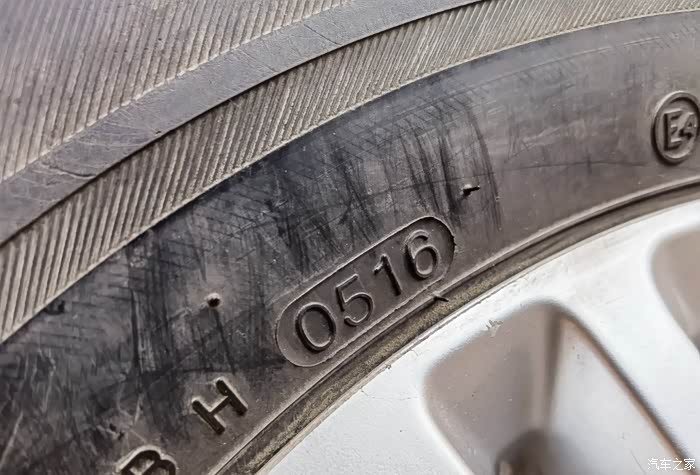

顺便查了一下车上还有一条轮胎是16年第五周的,时间也不短了,胎面花纹虽然还有很深,但同样胎肩已出现密集细小的裂纹,正好可以换一对。

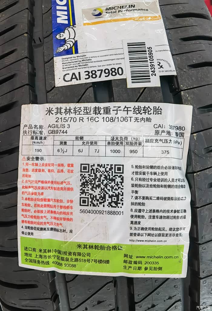

这就是我G10的16吋轮毂用加厚轮胎新选择,米其林AGILIS  3系列的215/70 R 16 C加厚轮胎。
108/106 T无内胎轮胎,单胎最大负荷能力为1000kg,双胎并装时为950kg,相应胎压为375kPa,约通常说的3.75KG胎压。
这款米其林轮胎为泰国生产,首次引入国内做市场需求验证。

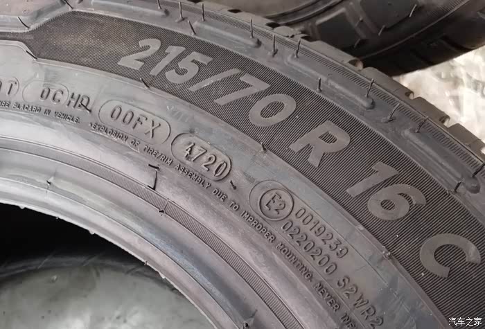

215/70 R 16 C,C表示为加厚轮胎,一条为20年第47周生产。
215/70 R 16 C,C表示为加厚轮胎,另一条为20年第48周生产,应该属于同一批次生产的轮胎。

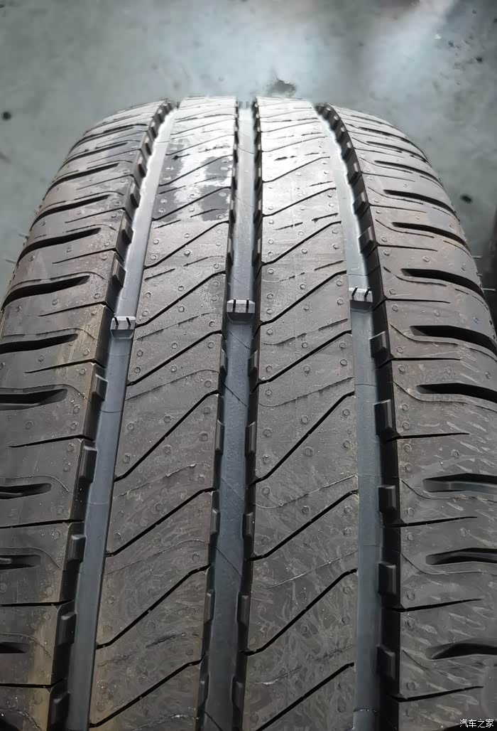

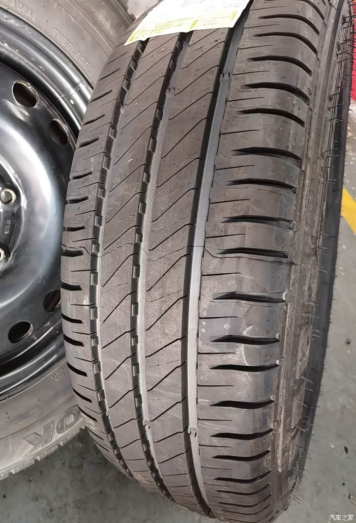

这款米其林AGILIS  3系列的215/70 R 16 C加厚轮胎胎面花纹较密,行车胎噪不会差,属于米其林的强项,但是密花纹对排水能力多少会受到些影响。
新胎胎面看起来很厚实。
最大承重情况下胎压标准为375kPa(标注为冷胎压)。
108/106 T,T为速度级别190公里/小时,6层级结构轮胎,同承载参数,让你信心满满。

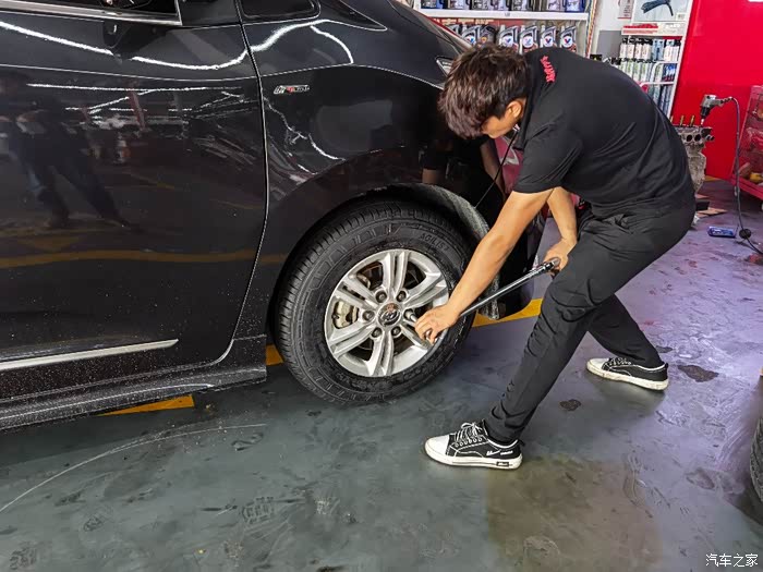

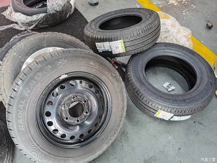

已装上轮毂的新胎

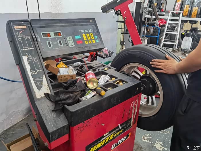

轮胎装上打动平衡是必须的,内外动平衡差值均小于等于5克为合理范围。
把车上剩下年份最久的一条韩泰加厚轮胎换至备胎。
当备胎的韩泰加厚轮胎状况还是很不错的。

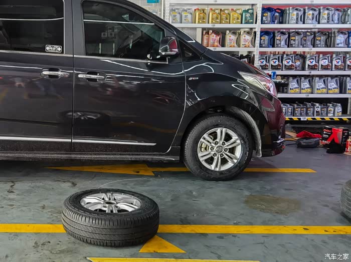

两条新换上的米其林AGILIS  3系列的215/70 R 16 C加厚轮胎放在两个前轮使用。

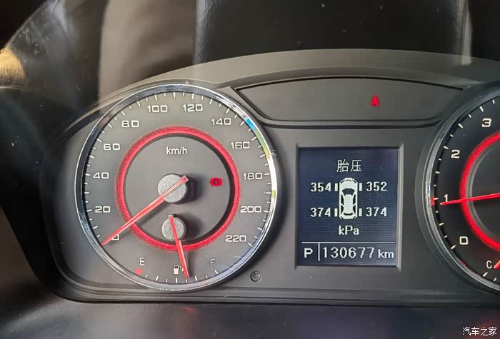

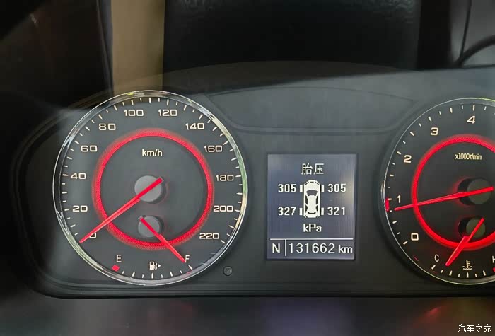

这是国庆假期间出发前我给全车轮胎打的胎压,前轮3.4左右(米其林AGILIS  3系列的215/70 R 16 C加厚轮胎高载合理冷胎压为375kPa),后轮3.6左右(韩泰RA08  215/70 R 16 C加厚轮胎的高载安全冷胎压为450kPa),有些车友担心会不会胎压太高,以我经常跑长途的经验,去气温相对较低或海拔更高的地区胎压一定会下降,后面会以事实验证。不过这个胎压精英版的原厂万力轮胎是不适合的,万力轮胎标定安全冷胎压上限为3.0,高胎压下安全系数要低的多。

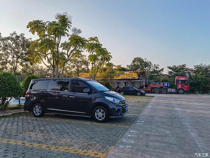

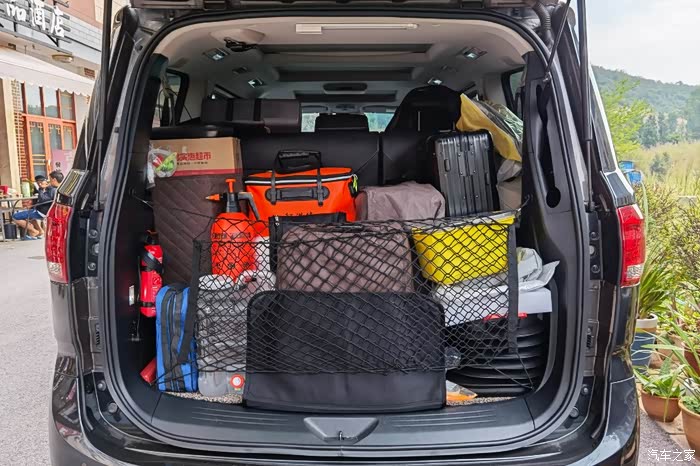

长途自驾游为了应对各种可能性,行李肯定少不了,空间及承载能力正是G10的强项。

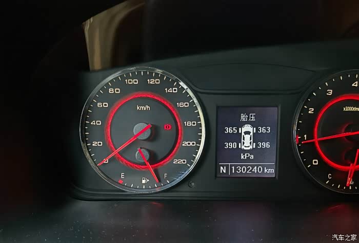

出发当天广东及广西境内都还是三十四五度的高温天气,所以高速路上服务区休息时看了下热胎压都是比较高的,但是对我的车轮无需任何担心。
广昆高速途中午车外气温34度。
我的热胎压正常值。
傍晚行至广西南宁附近气温稍有下降,热胎压也随之有所下降。

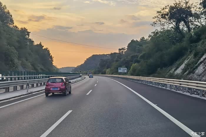

这种沥青路面是属于比较好的路段。

这两款轮胎的高速路行车胎噪表现相近,前后没有太明显的区别,前轮米其林距离驾驶位更近,或者可以说相对可能会更安静一些,但是后面的韩泰轮胎都是18年的产品,使用时间都已超过两年,橡胶表面肯定开始会有些许硬化,所以对比条件并不一致。

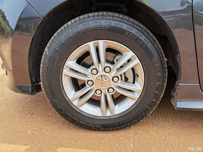

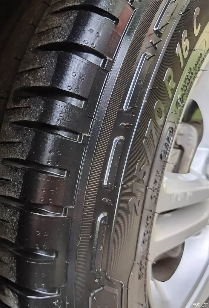

从磨豆山下来的前轮米其林,前面忘了说,这款米其林轮胎还有个优点,外侧带保护轮毂的结构,侧方靠路沿停车也不容易伤到轮毂外圈。

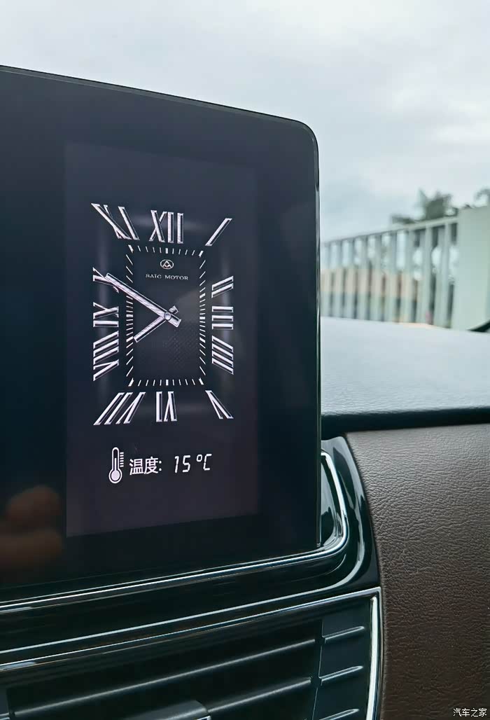

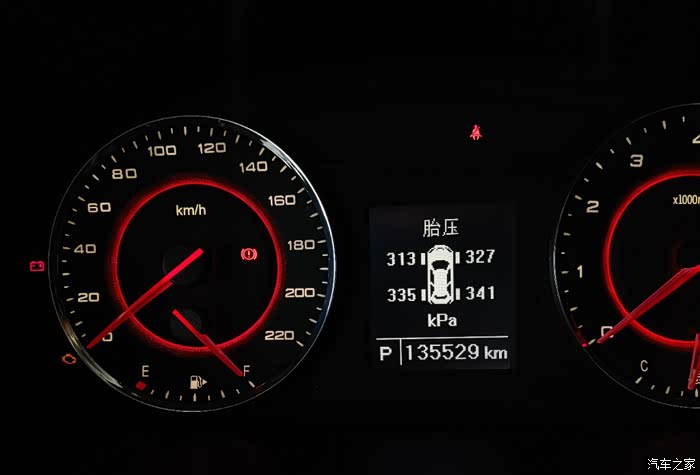

离开玉溪抚仙湖之前的早上,气温降到了15度,胎压也跟着大幅下降。
后面在香格里拉市独克宗古城时气温更低,在出发后没有放过气的前题下,胎压自然又创下新低,这也是我为什么在出发前要尽量把胎压打高点的原因了。不过长途行车车上打气泵一定是要带上的,随时可以根据实际情况需求进行调整。

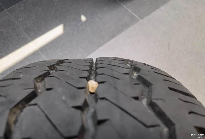

这次在云南德钦藏族自治州行车中绝大多数都是上上下下的山区公路,路面修的不错,但是当地特殊的地质环境决定了行车中时常可能遇到边坡或山体落石。这些大大小小的落石并不会被及时清理干净,如果车辆是用225/55  R18这类主要针对城市优质道路行驶的轮胎,万一被碎石扎伤是会很头疼的,有时根本不是有钱就能解决的问题。使用215/70 R 16 C这种加厚轮胎,就基本不需要有这方面的担心,注意:同型号轮胎16后面一定要有这个“C”,不然便宜但不是加厚轮胎。

落地行驶各种路况六千公里后的米其林AGILIS  3系列的215/70 R 16 C加厚轮胎,基本看不出有多少磨损。

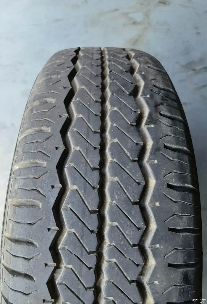

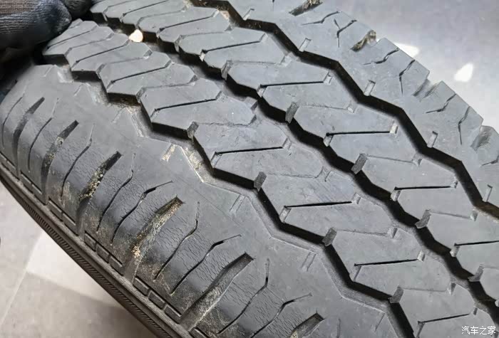

这是已行驶约三年4万多公里的韩泰RA08  215/70 R 16 C加厚轮胎,正常磨损,没有明显偏磨和波浪肩的情况发生。
