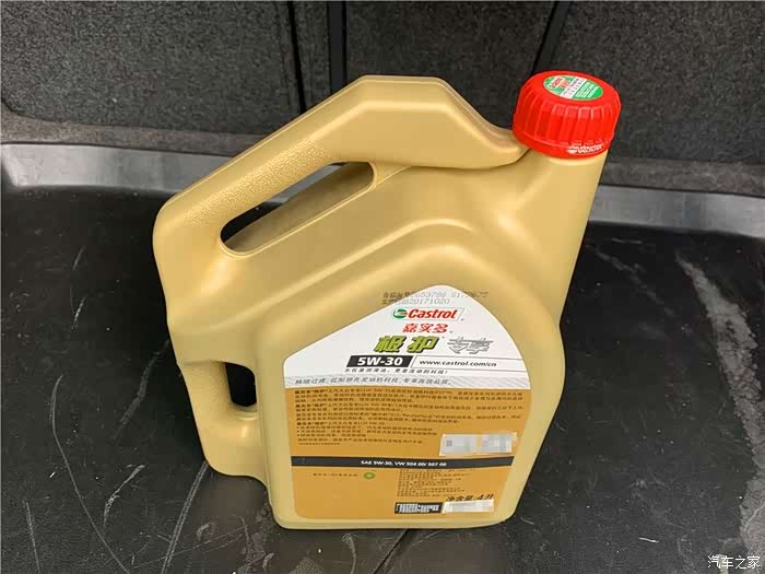

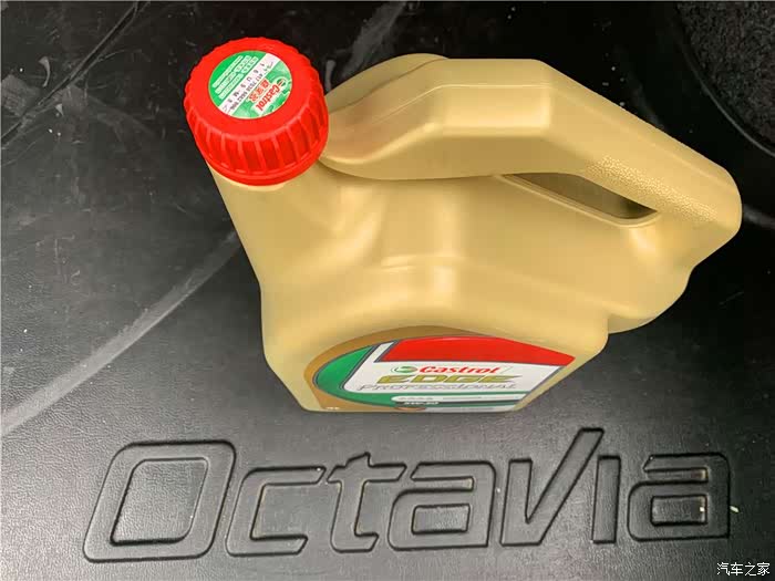

爱车明锐已经陪伴十一年了,距离去年保养已经有14个多月了,里程没有超过七千五百公里,按照更换里程和时间的要求也应该应该进行更换保养了。上次明锐使用上汽大众斯柯达全合成机油进行养护,使用效果非常好,首先是发动机比使用矿物质机油静音,行驶里程翻倍,最重要的是氧化衰减比较矿物质机油慢,最重要的是延长了间隔保养时间。网上收到购买的原厂的全合成机油后,周末利用空余时间更换机油机滤。
这款上汽大众原厂机油是专为大众汽车发动机量身打造的,采用创新超级合成抗磨技术,可以有效降低油泥和有害沉积导致的发动机磨损,以及对轴承和其它润滑零件的损害。
原厂产品拥有更好的耐磨性,润滑性和更高的温度适应性,符合大众汽车高端发动机润滑油技术标准。

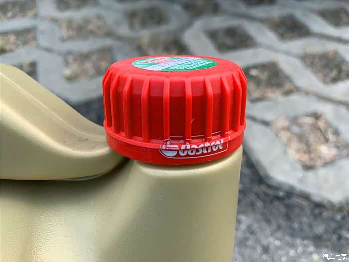

这款产品是嘉实多代工的极护全合成发动机油,瓶盖上还有防伪标签可以查询鉴别真假。

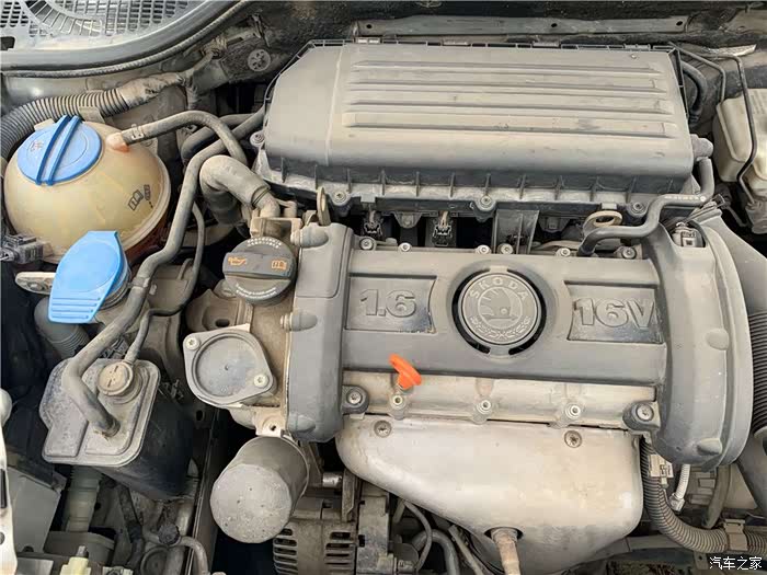

下面开始更换机油机滤,打开发动机仓。

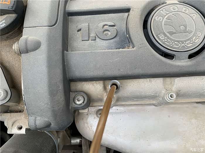

把机油尺拔出查看机油位,一年多的时间基本上没有损耗,说白了就是不烧机油的。

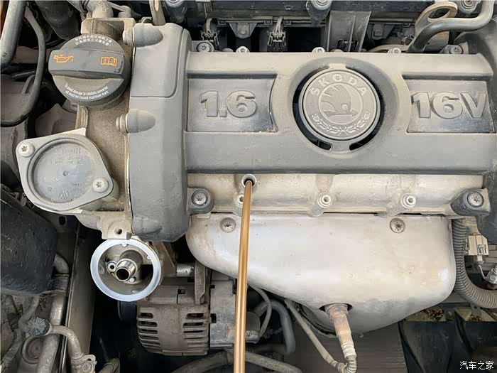

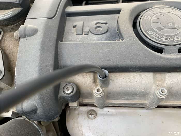

把抽油机细管插入机油尺口。

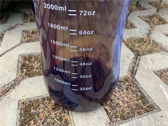

打开抽油机开关即可抽出旧机油。

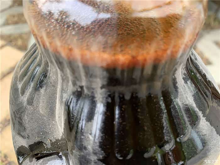

看看抽出来的废油还是非常脏,上次更换的全合成机油清洗效果还是不错的。

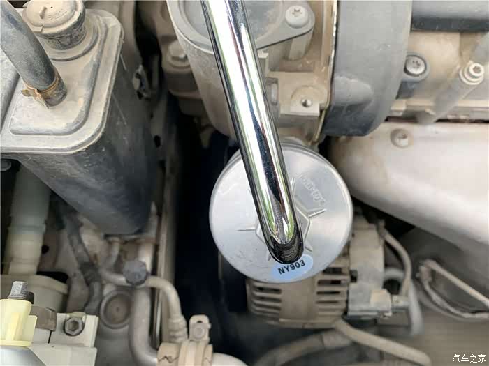

这是上次更换机油使用的机油滤清器。

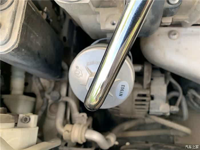

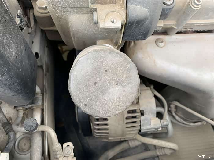

下面开始拆卸机油滤清器。

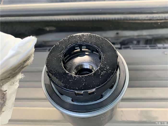

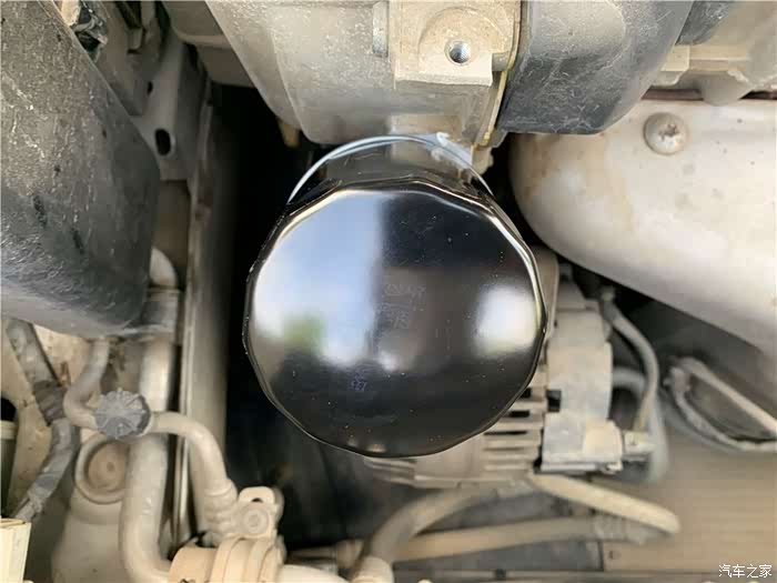

看看使用过的机油滤清器,看上去还是较干净。
经过十几分钟后,机油已经抽出3升多了。
把抽油管深***机油壳四周底部,彻底地把旧机油全部吸出来。
基本上抽干净旧机油啦。

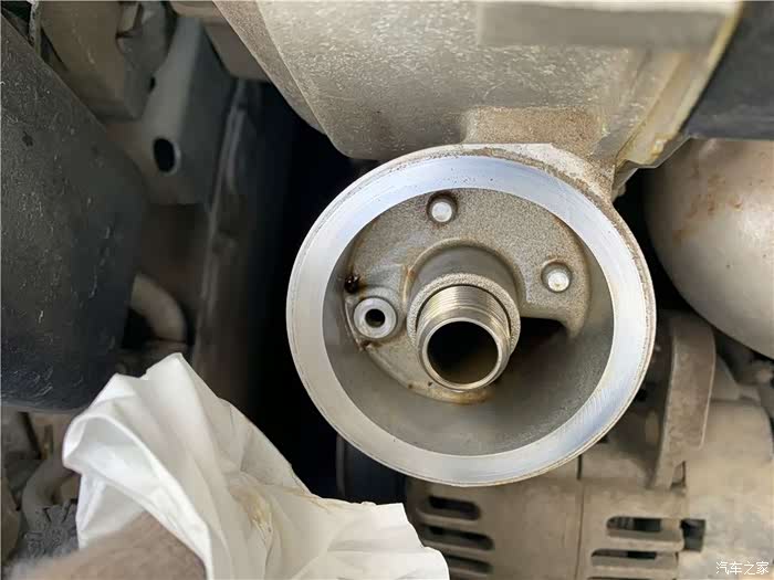

看看机滤口还是干净的。

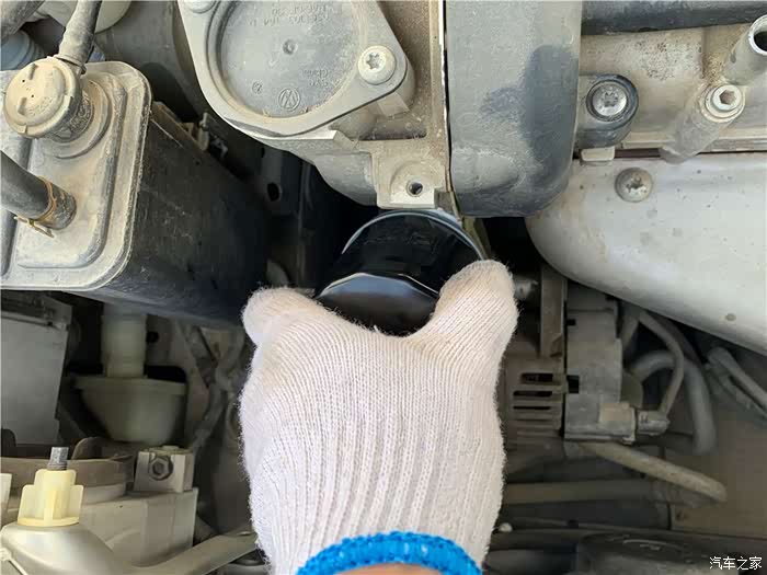

下面更换机油滤清器,在新机滤橡胶垫上抹上些机油。
随后顺时针安装新机滤。
按照标准拧紧力矩20Nm上紧机油滤芯,防止机油渗出。
这是更换好的新机油滤清器。

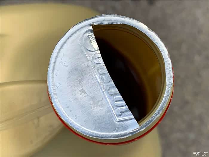

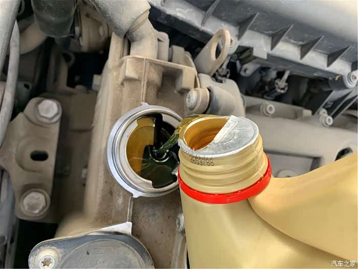

下面拆机油啦,封口处有英文标示。
用刀子划开机油的封口,不要全部拆开,防止加机油的时候溢出。

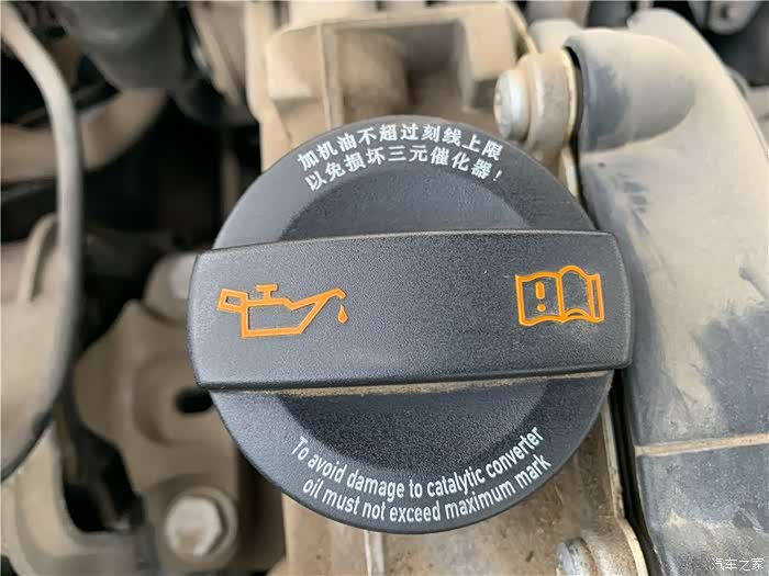

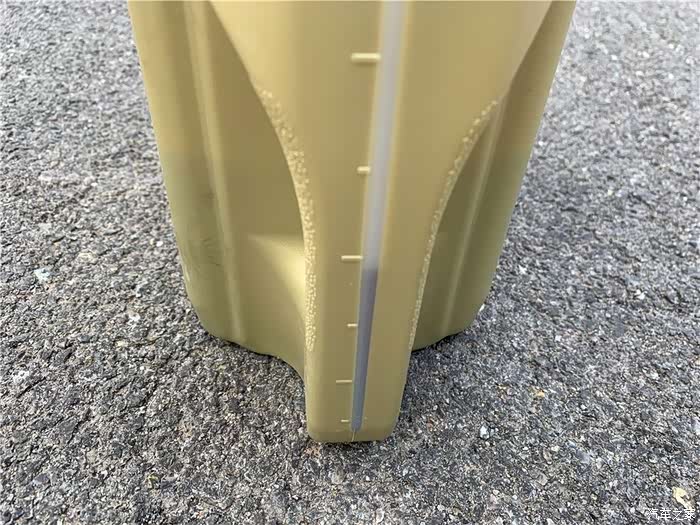

打开机油口盖,开始加注新的机油。
这次抽旧机油比较彻底,新机油加了3.2升左右。
千万注意机油不要超过机油刻度上限,防止损坏三元催化器。

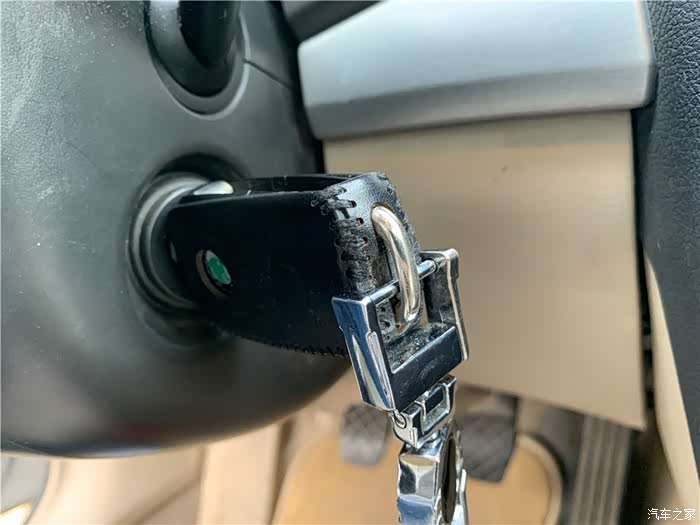

启动发动机试一试,听一听发动机声音。
