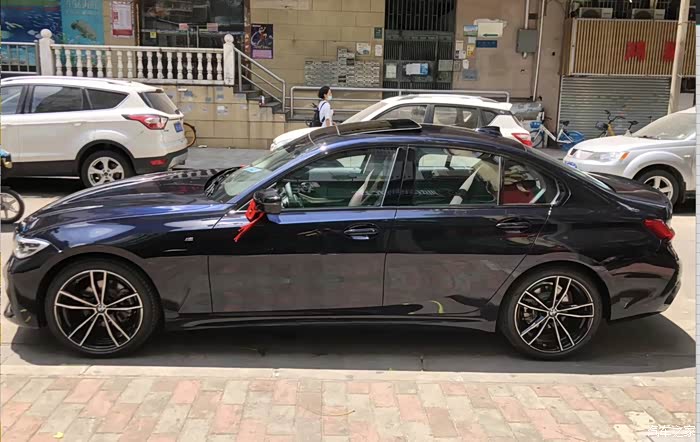

2020年7月,经历了N多折腾之后,终于提车
2020年7月,经历了N多折腾之后,终于提车了。
◆标轴的车身看起来就是比较干练和舒服,唯独屁股收得有点快,后期必须加个尾翼来弥补一下。
◆新款3系的炭黑色,在阳光照射下有点泛蓝色,买一送二的颜色,非常多人选择这个颜色。
◆6300元选装的原厂791轮毂,配的是倍耐力的Pzero轮胎,干地抓地力一流,缺点就是防爆胎太硬太嘈了。

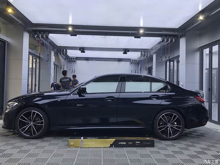

提车的第一件事,就是贴膜!

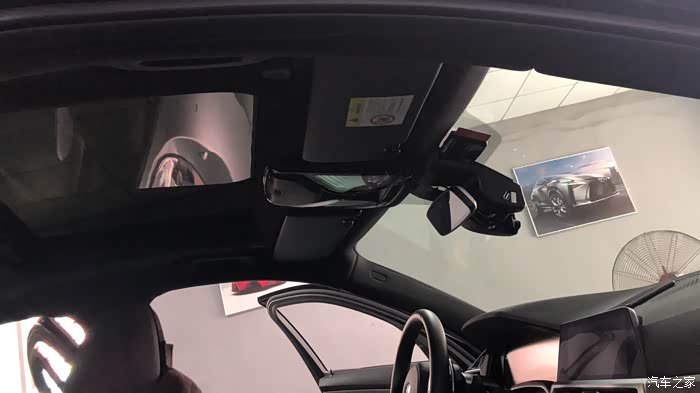

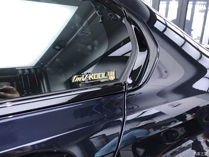

◆ 广东的一年12个月,其中有10个月是夏天,所以第一件事就是贴了玻璃膜,玻璃膜选择的是威固的VK70+K15/35系列。
◆ 前档选择了浅色的K35(保证驾驶视野),后档选择了深色一点的K15(保证后排隐私),深浅色搭配整体来说还比较和谐,前后不会有很明显的色差。
新款的威固玻璃膜是和变形金刚联名,酷!
(此处威固应该给我广告费)

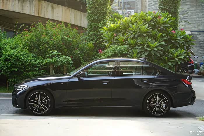

侧面线条

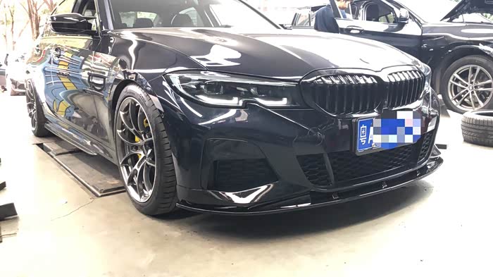

第一个改装件:MP款尾翼
PS:装尾翼强烈建议把3M胶用烤枪烤软了再贴上去,或者买一瓶3M胶助黏剂,否则日晒雨淋的尾翼在跑高速的时候脱落,那安全隐患就很大了。

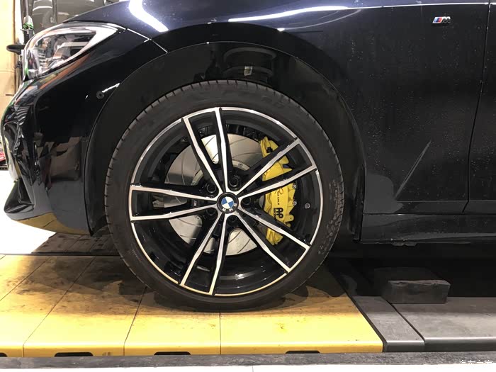

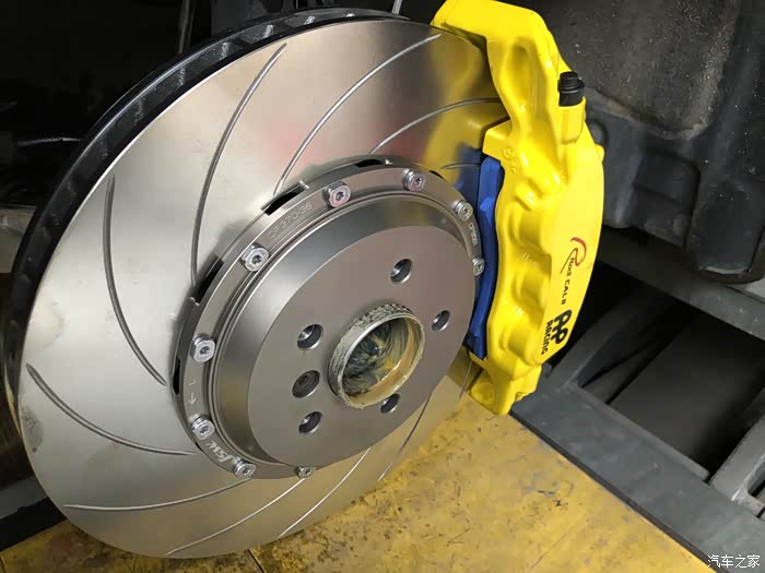

严格意义上,第一个大的改装件其实是刹车,由于改装经验不足,为了少走弯路,前期咨询了很多车友和改装店老板,四大一线刹车品牌Brembo、AP Racing、Endless、Alcon最终选择的是AP。
◆ 卡钳: AP Racing 的9561 大六活塞 (红色改黄色)
◆ 刹车盘:AP 的原装370mm 划线盘
◆ 刹车皮:ENDLESS的MX72刹车皮
◆ 刹车油:布雷博dot4
◆ 钢喉:前轮英国的GD,后轮的是国产钢喉。
期间有对比过ENDLESS的EC670,还有Alcon的RC6,最终选择的是AP9561大六活塞卡钳。
◆首先ENDLESS虽然是日本殿堂级刹车品牌,但是同样2万块的预算,EC670的刹车套装虽然能给到MX72刹车皮,但是盘缺只能用国产的刹车盘,如果刹车盘要用ENDLESS原装的,那么EC670+MX72+原装盘的总价要去到2万8~3万,性价比不是很高。
◆其次Alcon的RC6,当时问的价格比较贵,搭配MX72刹车皮+355的车盘(我当时认为19寸的轮毂用355的刹车盘视觉效果不好),总价在2万3左右。
◆最后同样2万的预算改刹车,AP9561+MX72+AP盘 已经妥妥的收入囊中了,所以还是AP的性价比高一些。
可能会有车友问,为什么2万块不选择MP的刹车,我说一下我对MP刹车的观点:
MP刹车套装,性价比极低!
接上面,为什么说MP刹车是垃圾(上图是我的AP套装)
1、宝马原厂MP刹车的卡钳是铸造的,四大一线品牌里面我刚刚提及的EC670、RC6、AP9561 全部都是锻造的,锻造比铸造好这个我不用解释了吧,簧下质量减重,刹车卡钳的强度锻造都比铸造好。
2、19寸轮毂,2万块可以装六活塞卡钳,MP只有4活塞卡钳。
3、MP的刹车盘和刹车皮不支持自定义升级,全部是按套餐卖的,很多车友使用了MP的刹车之后都会出现蜂鸣(喵叫声),刹车皮的粉尘也多,要知道刹车盘和刹车皮没选好,这两个部分天天工作摩擦是最容易出现问题的。
4、一台车无论是前驱、后驱还是四驱,刹车性能70&~80%是靠前轮,所以MP套装里面只有大力鼓和后卡钳是相对值点钱的,刹车盘和刹车皮都是垃圾!
最后,刹车的水很深,提几个注意点:
1、AP的合头和桥码大部分都是国内生产的,所以合头桥码一定要找专业的AP代理,不然后期问题一样很多!
2、刹车盘在装好合头之后,一定要做“二次动平衡”,刹车盘的二次动平衡机器很贵,一台要二十多万,所以一般的门店都不会给你做刹车盘二次动平衡,最多是刹车盘出厂的时候只做了一次而已。
当时Bilstien 新出的EVOS,我是一批装车的G20,这款避震真的一言难尽,广州市区行走实在太颠了,开了半个月之后换回原厂避震,这款入门级绞牙避震拿来跑山是无敌的,可是不适合这一代G底盘的用户群体。

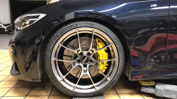

改完刹车,紧接着就是避震+轮毂:
◆轮毂:RAYS G025  19寸原厂正品
◆轮胎:米其林PS4S 236 265
◆避震:Bilstien 的EVOS  (后来换了KW V3)
刹车+避震+轮毂
G025 原厂前轮毂8.5KG(不含轮胎)
G025 原厂后轮9.5KG(不含轮胎)

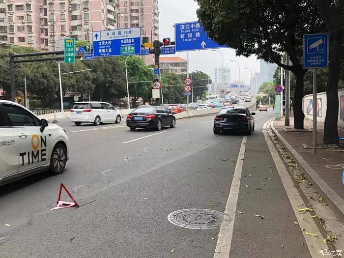

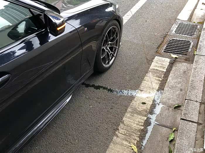

2020年4月生产的,还是逃不过漏冷却液的命运。
如果漏冷却液,建议大家不要再继续行驶了,停靠路边拨打厂家电话等待拖车救援(厂家救援免费)
教大家一个判断车子底下漏的是不是漏冷却液的方法,拿纸巾沾一点起来闻一下,冷却液是绿色且有气味的!
厂家的拖车救援是免费的,也可以在My BMW 中找到厂家的拖车救援服务,或者按车内天窗那个位置的SOS拨打厂家电话,厂家客服会与你确认拖车救援的位置。

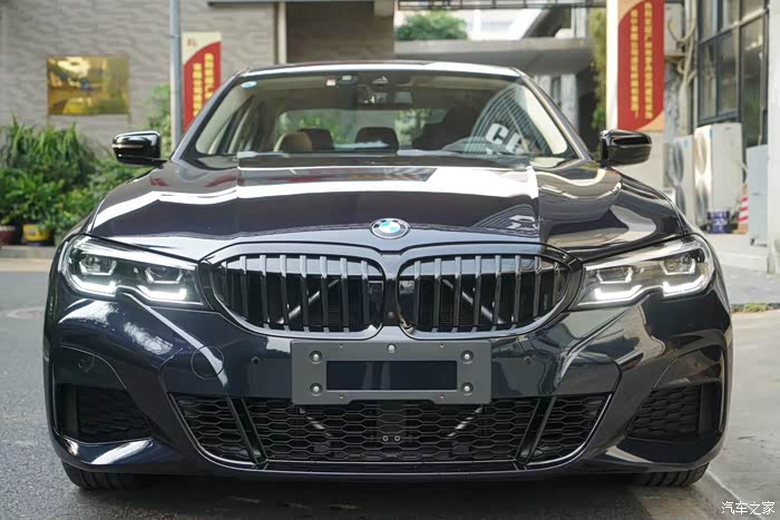

◆升级了M340i 的原厂铈灰色中网
◆M340i 獠牙
◆大灯熏黑膜

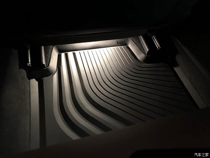

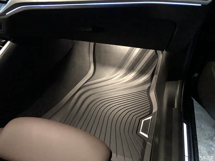

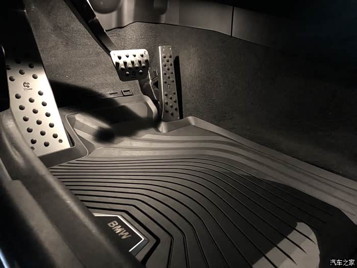

雨季来临,更换原厂全天候脚垫+3D Design 踏板三件套。
优点:
1、贴合度完美
2、帅
3、雨季防水,原厂丝绒脚垫虽然脚感舒服,但是雨季沾水容易有霉味。
副驾驶-原厂全天候脚垫。
缺点:容易粘灰、有点滑

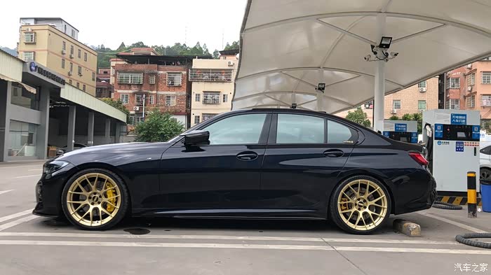

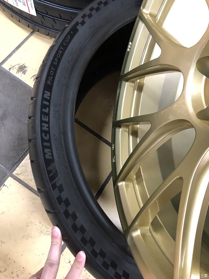

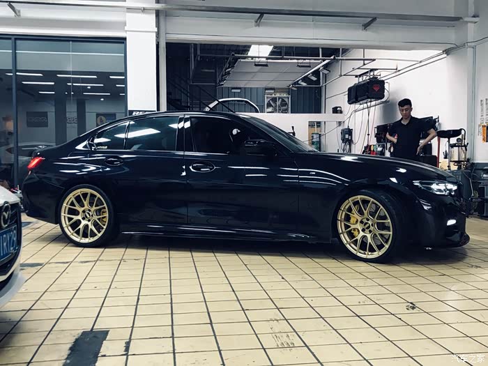

米其林全新半热熔Cup2 轮胎 235 35 20,265 30 20。
20寸锻造金色轮毂+米其林新款半热熔Cup2 智联版轮胎
Black gold is  best !!!!
黄色鼻毛+黄色卡钳+黄色避震+黄色轮毂
20寸,宝马3系的颜值巅峰——100分
