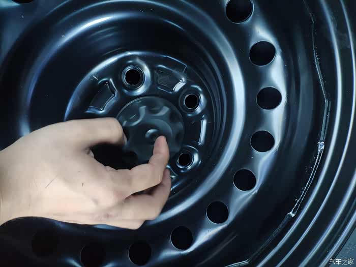

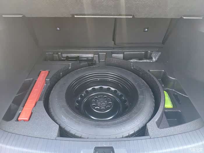

拿开后备箱的盖,下面装有备胎以及拆轮胎工具的位置,都整齐的放容易分辨
往左边是松,右边的扭紧

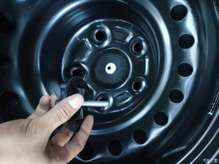

把锁备胎的螺丝扭出来就可以直接把备胎拿出来了

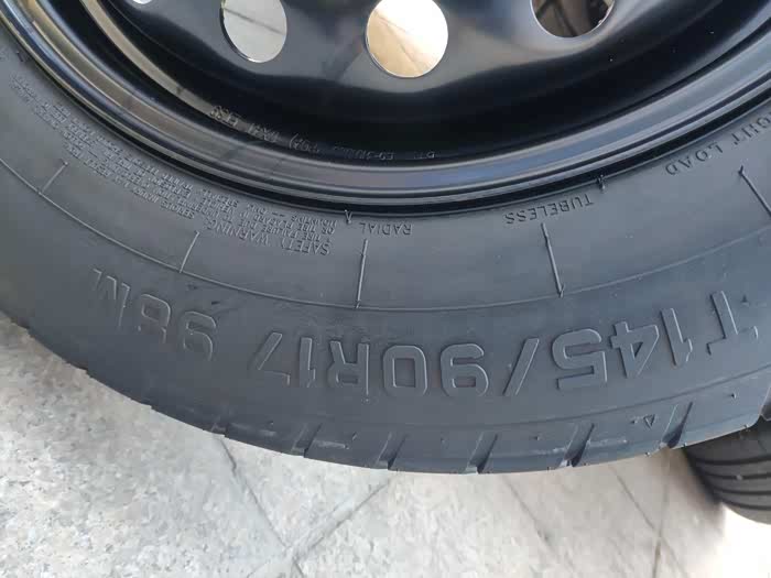

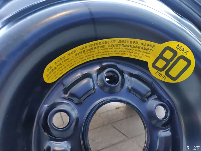

备胎是用限速的哦,各位要记得,任何非全尺寸的备胎我记得都是限速最高速度80KM/h
俗话说现在的备胎跟男装摩托车的轮胎有点相似呀,那么薄

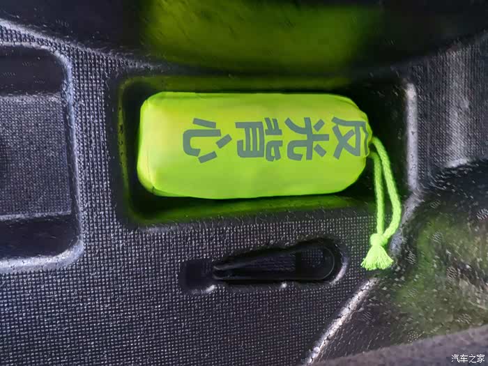

反光背心高速路上遇到事情记得穿上,记得当时销售是这样跟我说的。这个我记得非常清楚,安全第一嘛

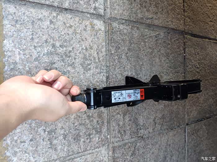

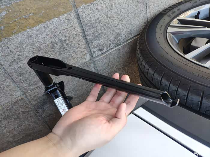

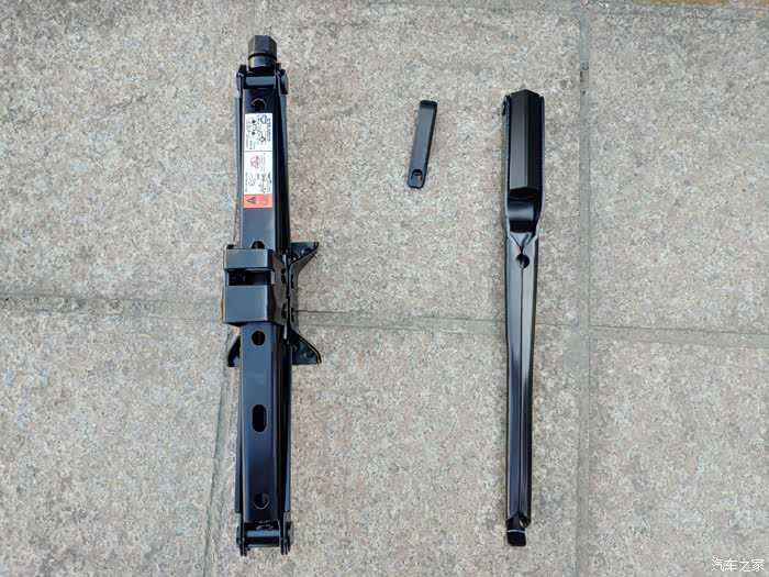

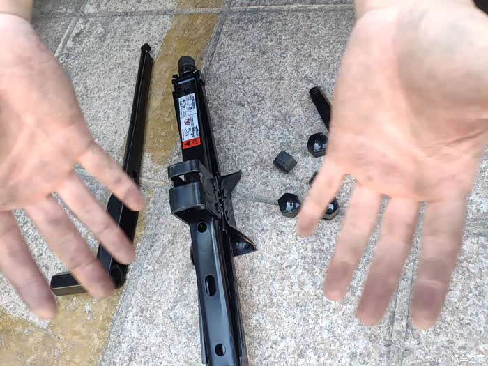

准备好拆轮胎的工具,千斤顶,拆螺丝罩工具,工具。如图。

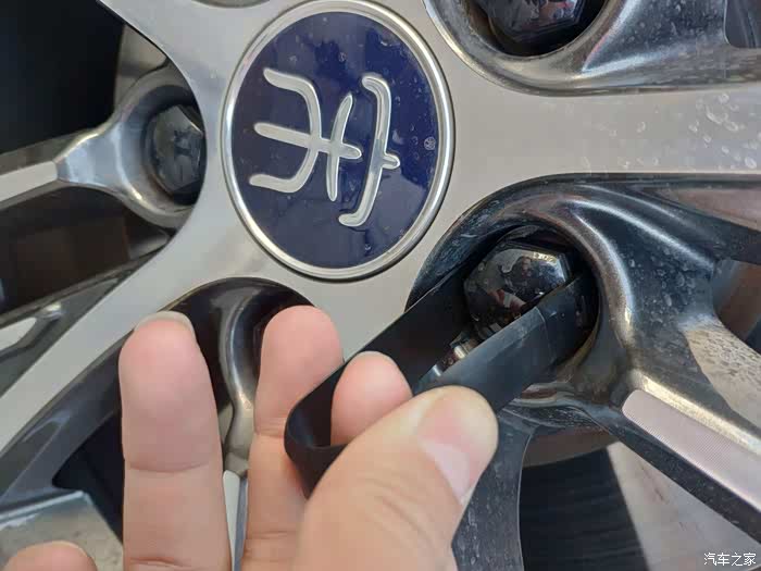

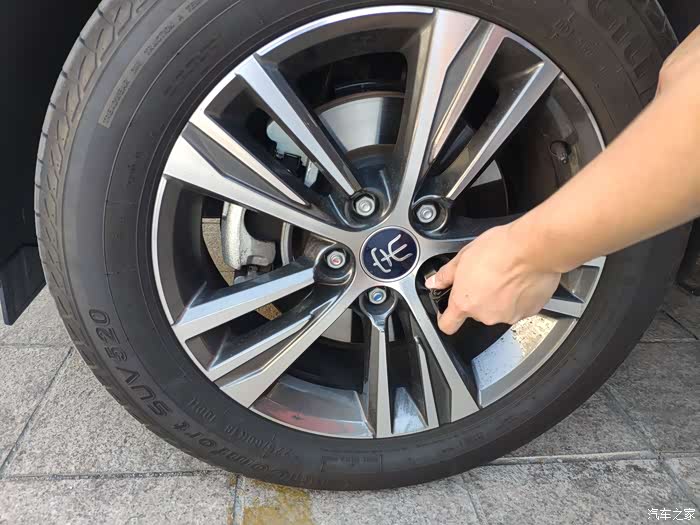

第一步先把螺丝帽拿出来

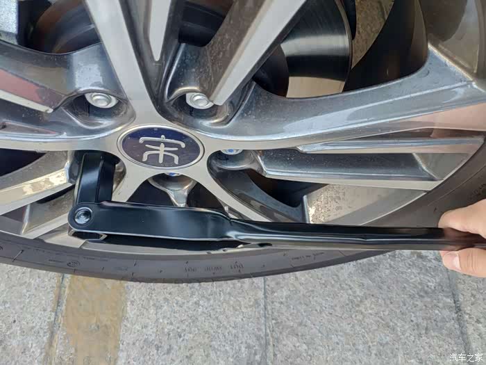

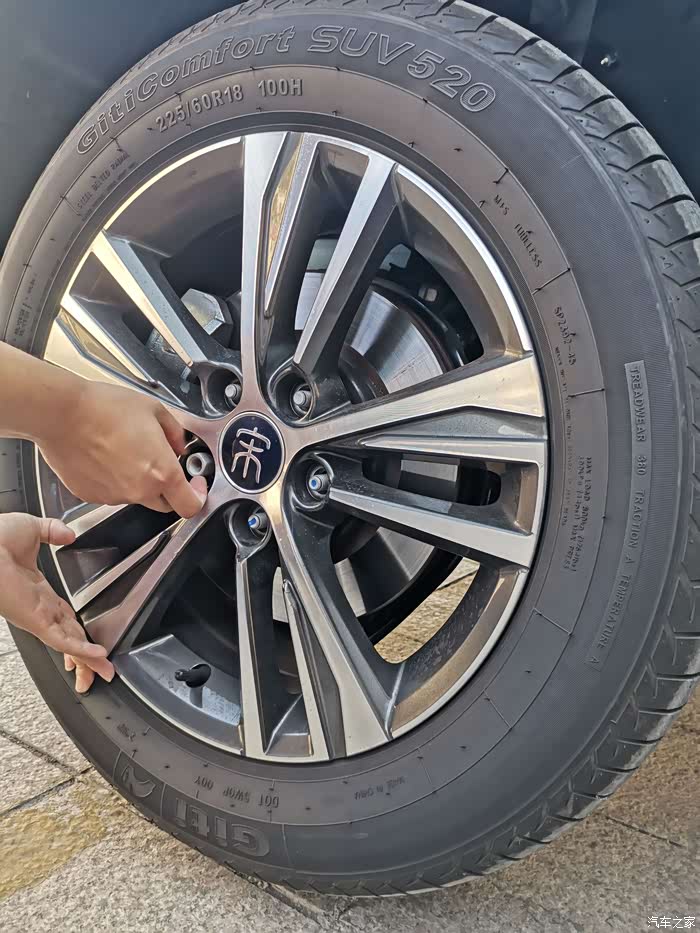

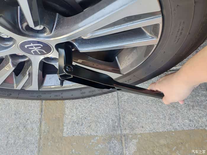

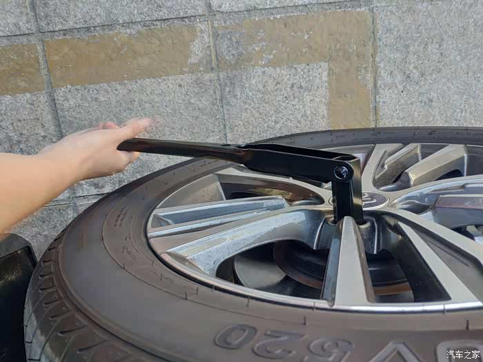

用准备好的拆胎工具,逆时针是松,顺时针是紧。大伙记住了,被扭错方向把螺丝扭断了
我可是见过的

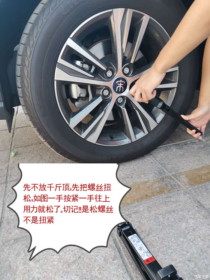

可以往下点然后往上扳,这样能发力容易松

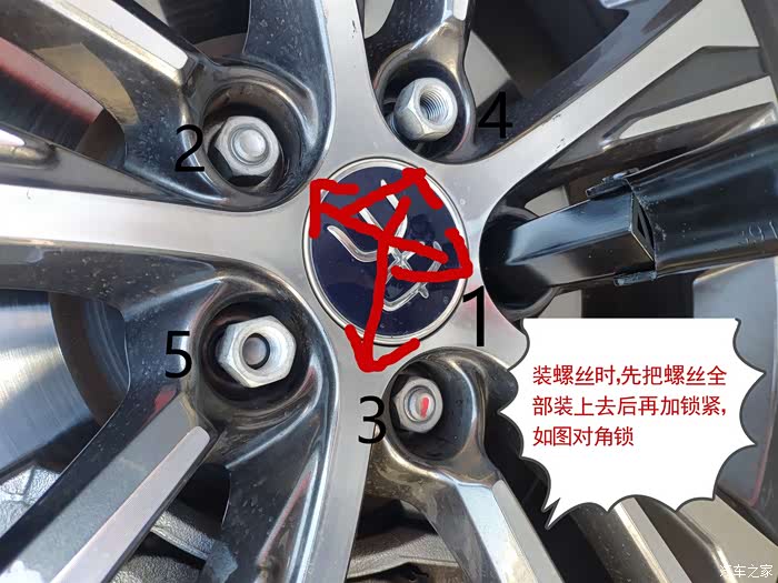

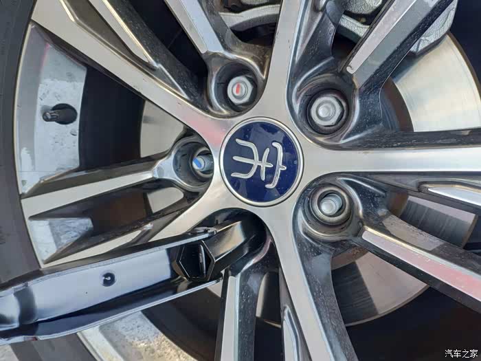

如上图,对角松螺丝,扭紧也是这样的操作
对角松螺丝,如上图

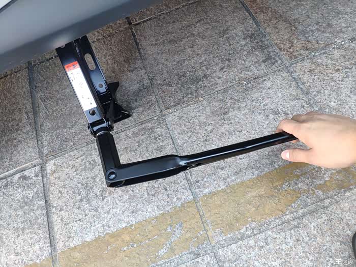

千斤顶后面颗螺丝先可以用手扭起来再用工具,没有顶到车不受力用手就可以了
扭到差不多时就可以用工具扭

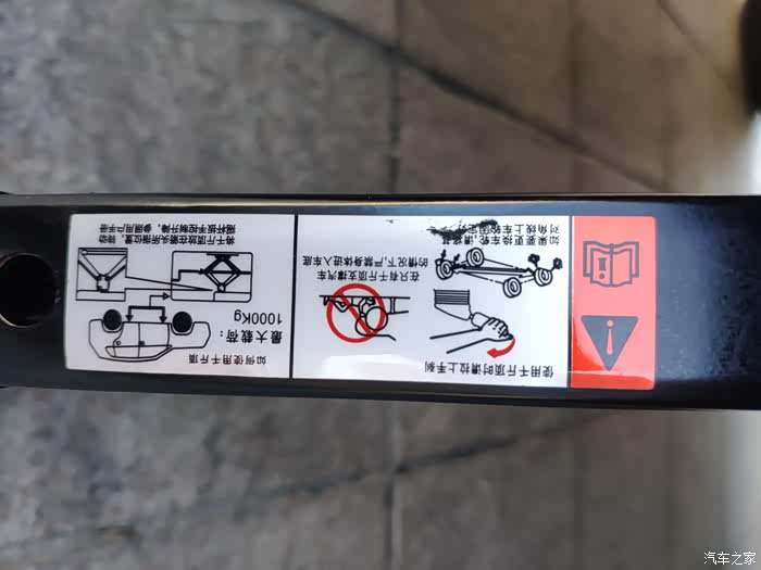

在千斤顶上面也有教程,我相信这个很少车主是有去关注的。上面就有说道得对角松螺丝跟锁螺丝都得对角去操作。手刹记得啦,像这款宋PRO是搭配电子手刹的,不要启动挂挡是不会松的,比亚迪这个做得真人性化

可以把工具扭到最左边再到右边,这样比较轻松点也不用多少力就可以操作

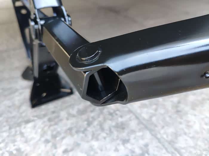

万向节的工具。不得不说这真好用,不管松还是扭紧

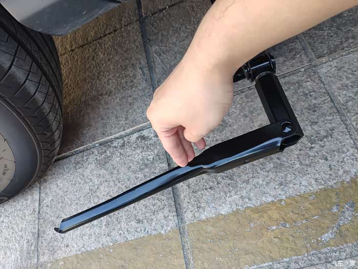

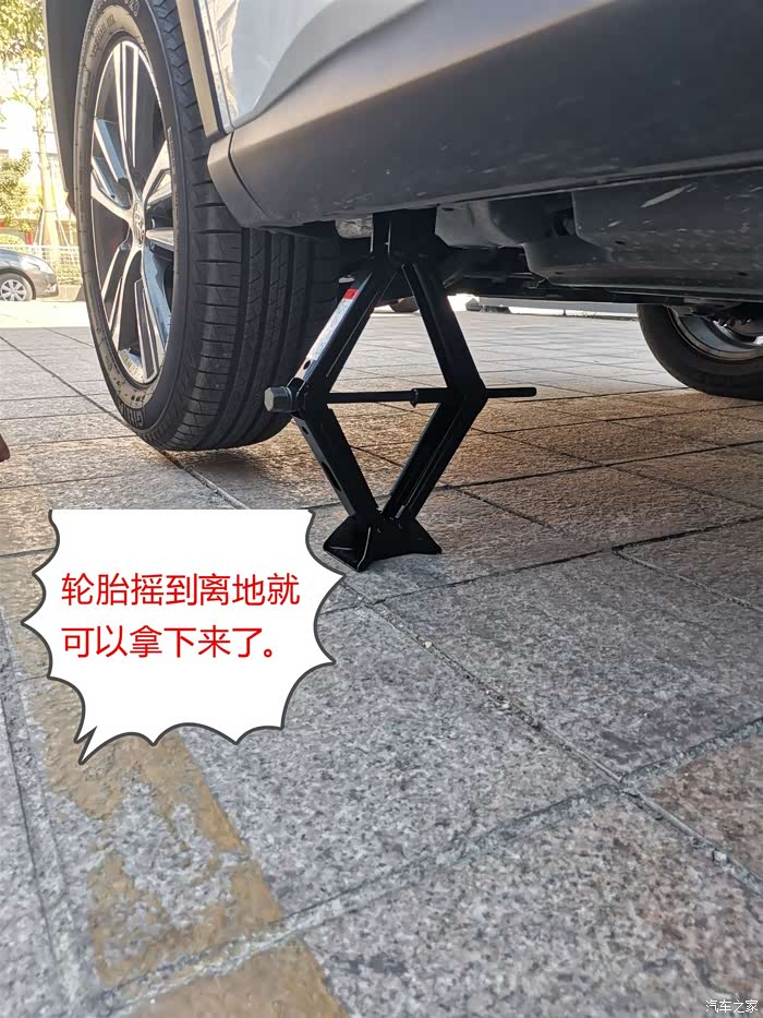

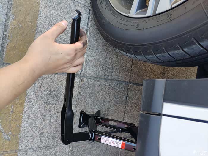

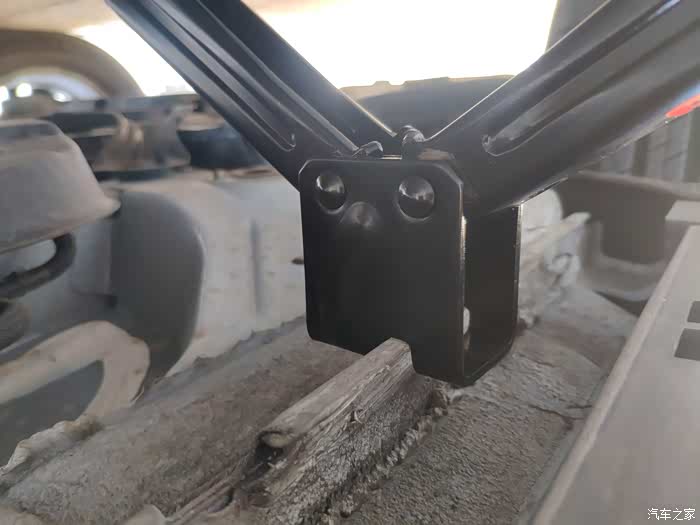

千斤顶记得顶到这个位置,刚刚好卡到位,以防不受力或者千斤顶不稳导致弄坏千斤顶和车

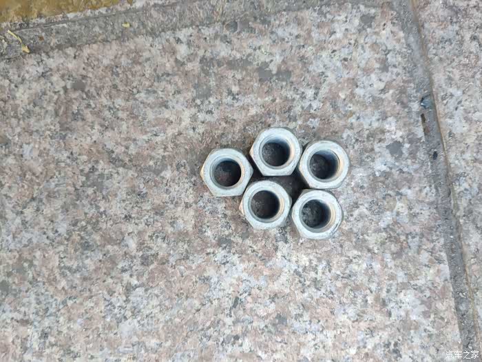

拆出来后记得把螺丝放一起,不要溜走了找不到
顶到车子时我们就用配的工具扭不然手扭不来的
大伙可以看看我千斤顶放在哪个位置。头得趴下去看比较清楚点,大概位置记下

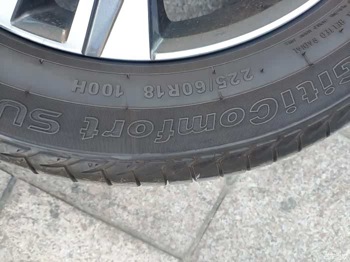

18寸轮胎,像这款宋PRO的体积的话配18寸刚刚好
搭配的是佳通225/60R18轮胎的,抓地力比较强,静音效果我觉得还可以

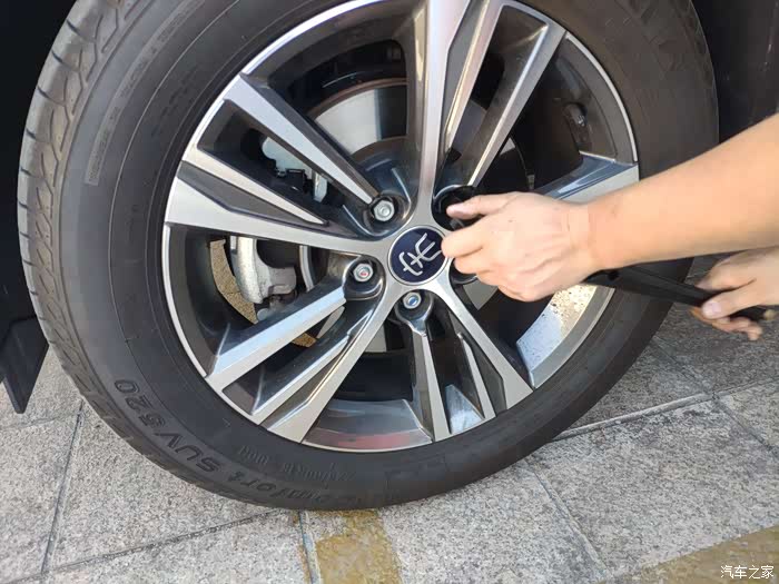

一手扶住一手往下扭紧,加紧就好,别太过用力。用力过度会断的
乌漆嘛黑的手
收工 。最后记得把螺丝帽盖上去哦
