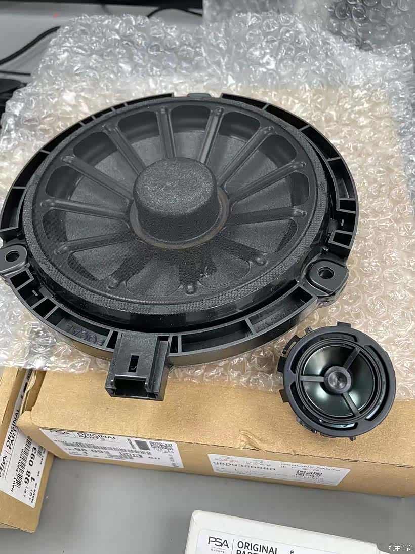

第一种:最简单的办法,直接换6个劲浪喇叭即可,4个门的中低音喇叭直接更换gt车上的劲浪喇叭
这种喇叭声音很干净、低音有厚度、清晰,原车的若和我的一样就是上声的,喇叭太单薄、缺乏阻尼,一开轰隆隆发糊,换了劲浪,低音改善很大
把等响度打开,基本就够用了
这是我在买车的时候,在4s店订购的,中低音喇叭和高音喇叭,这种劲浪是越南产的,这种在凡尔赛车主也有很多改装的,比原车还是能提升一大截的
我用这种劲浪听了4年,还是挺满意的

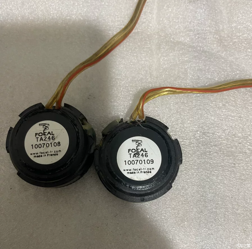

最近听了车友的建议,网上淘了一对法国原产的劲浪喇叭,就是这样的

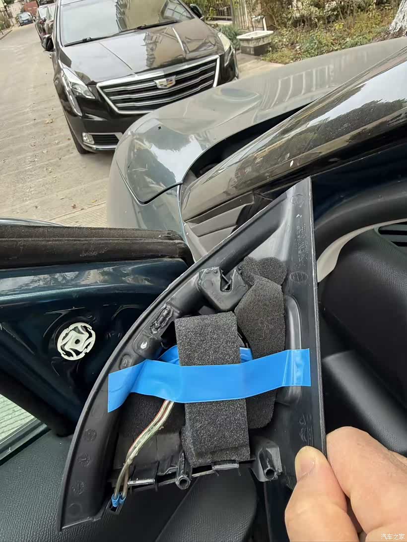

这是多年前的产品了,号称老麻盆,我找了一对品相还不错的,拿回来装车
这种喇叭也是劲浪给车载音响配套的,前口直径和PSA这些车的口径都一样,就是稍薄一点,法系车可原装位无损安装

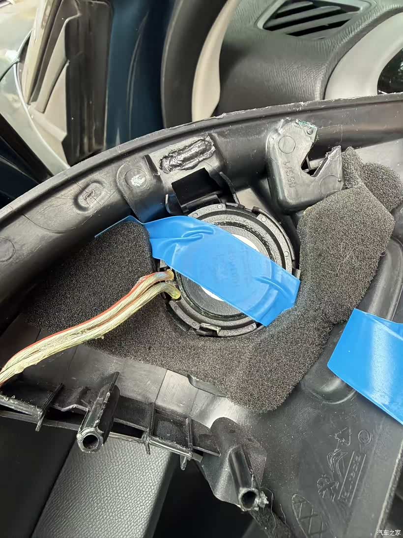

像我就用胶带贴一下、后面再用海绵顶住,安全又可靠
这样看虽然不好看,但是简单方便,盖上就完全原样了。
这个喇叭一上车,就给人不一样的感觉
原来的劲浪分析力很高,但是有些很尖锐的音乐,就有些扎耳了,这个老劲浪上去,声音一下就润泽很多,音乐更丰富、更耐听
感觉自己确实是孤陋寡闻了了,应该早几年就用上这种高音。
