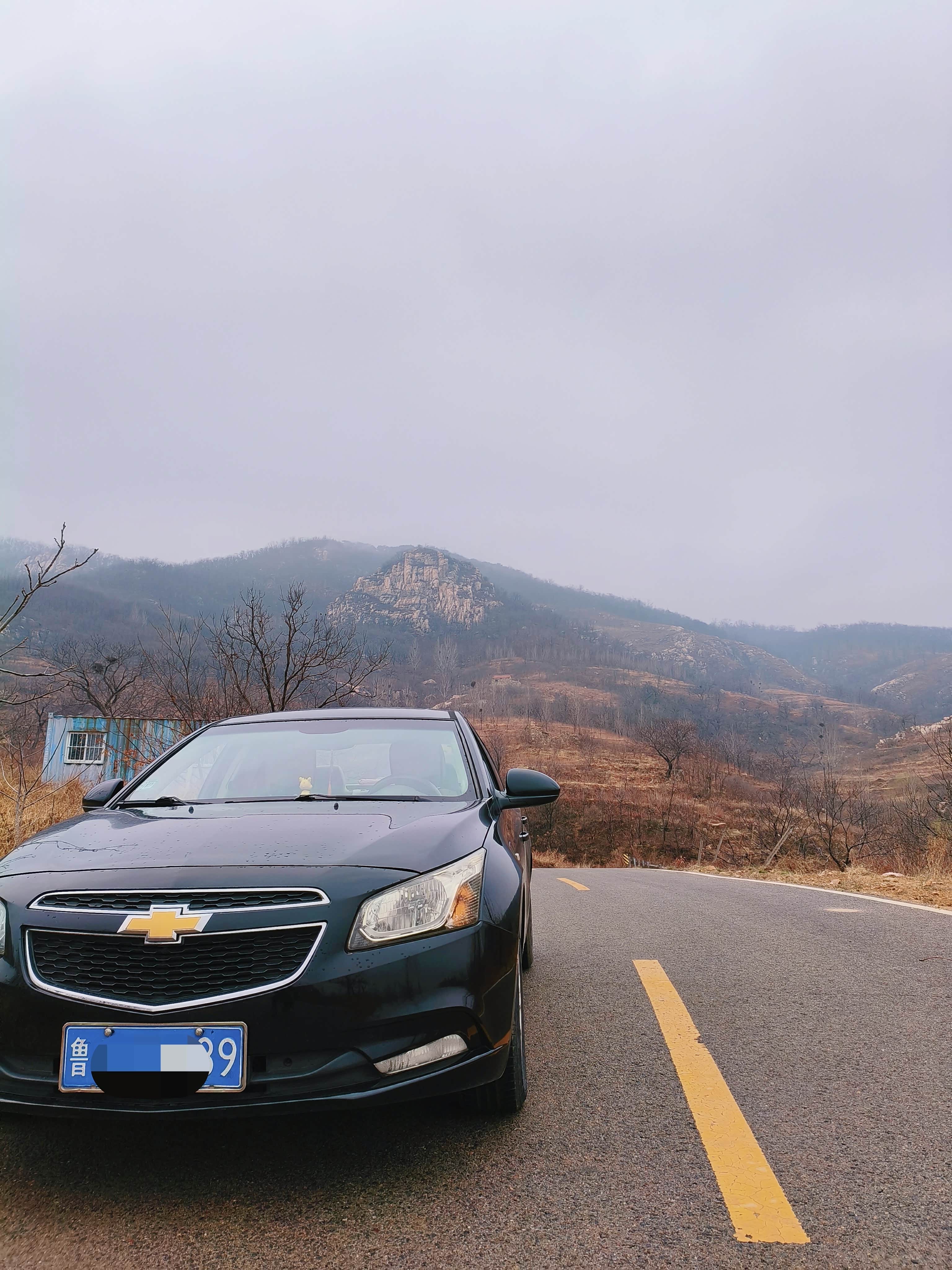

开了11年的经典科鲁兹十万公里,今年夏天开空调方向盘抖动明显,去年还很正常,问问各位老师不知什么原因怎么处理?
