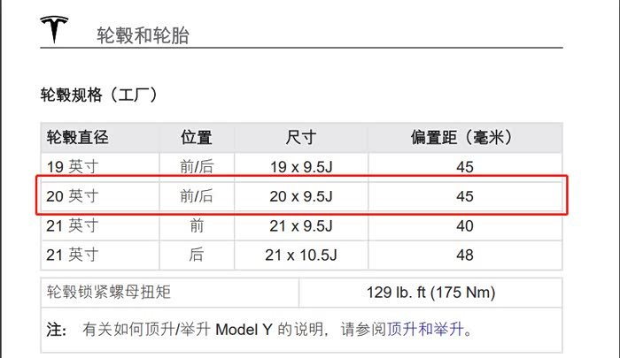

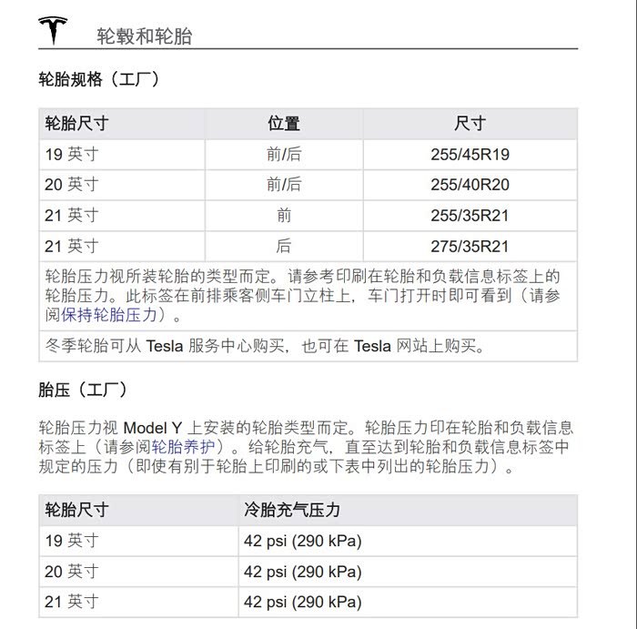

等车闲来无事,查了model y车主手册的轮胎轮毂说明

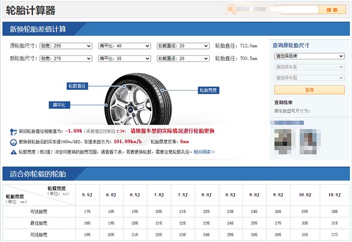

20寸轮毂是9.5J宽度,计算得出9.5x25.4+(15.7x2)=272.7mm轮毂宽度,理论上最合适的太宽应该是275mm,官方标配的是255/40/R20的,网上有换胎计算器,后期换成275/35/R20的也还算合适,轮胎厚度只薄了6mm

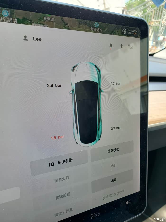

然后说明书胎压是2.9,看来出厂3点多有点高
上图

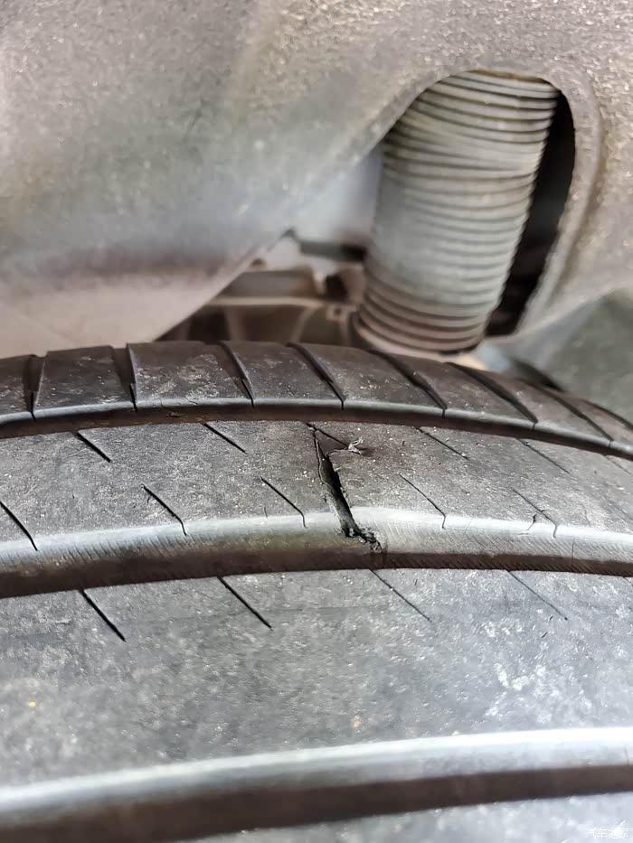

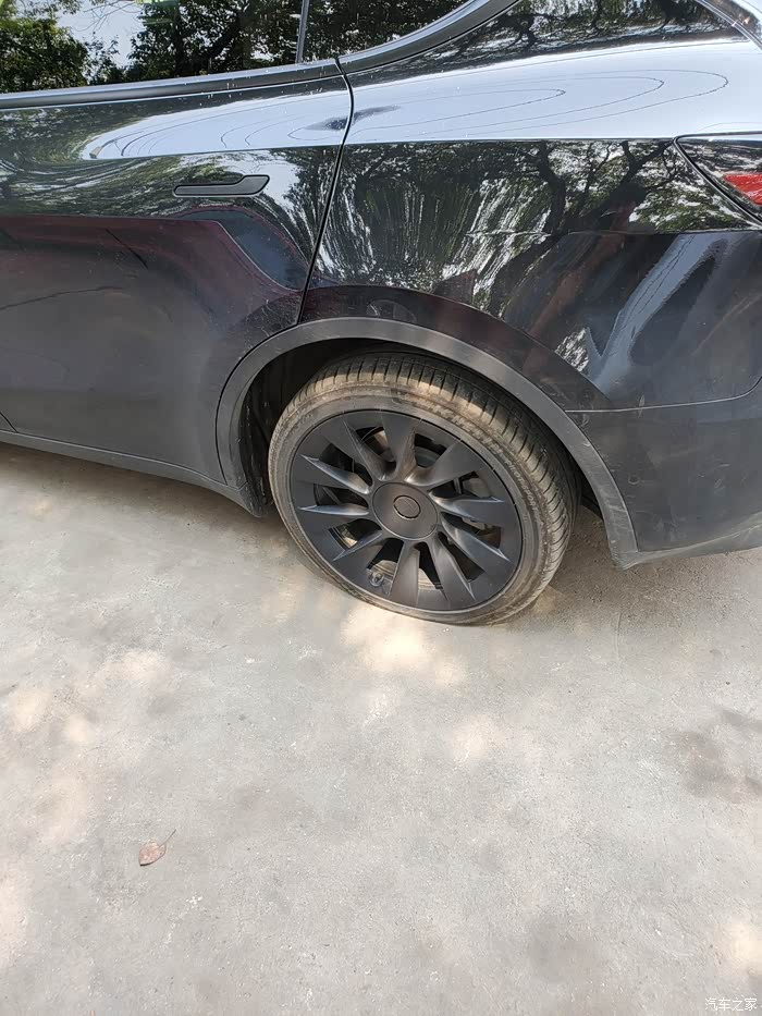

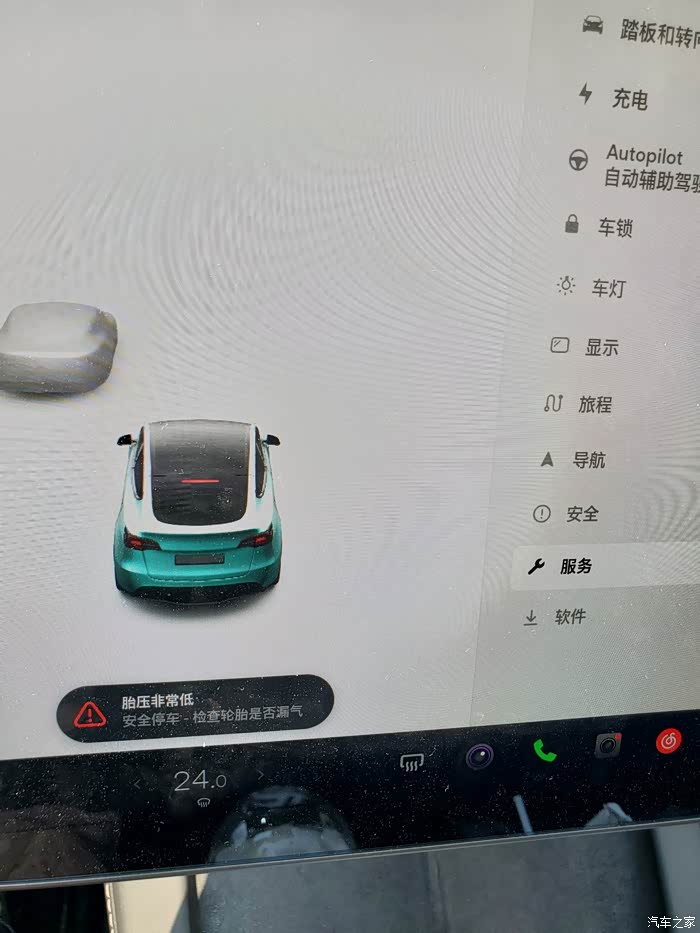

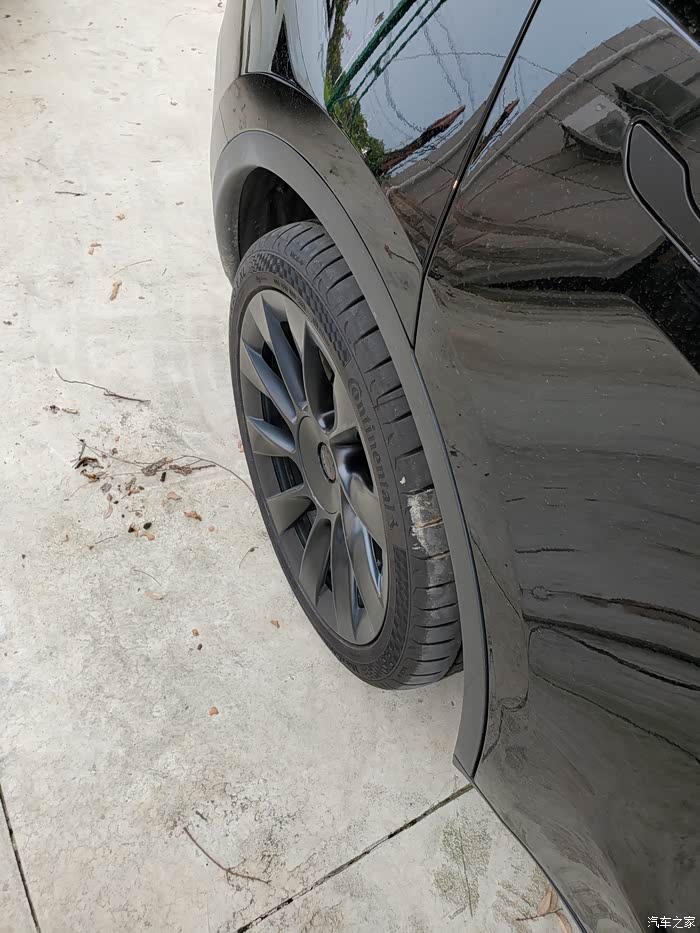

前两天运气爆炸,左后轮压到了不明物体,轮胎几分钟就漏完气,轮胎报废。突然想到1年多前的坑还没填,就把后轮2条胎换成了马牌的MC6,尺寸285/35/20,换算后轮胎直径跟原厂误差在1%,可以忽略。x虎价格17xx一条,原厂的25xx,省了一个亿。
不知道压到了什么,就听见一声巨响
几分钟气就漏完了
直接gg

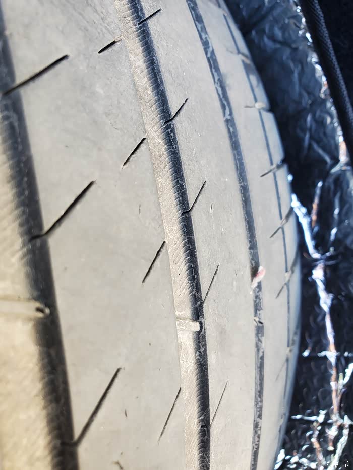

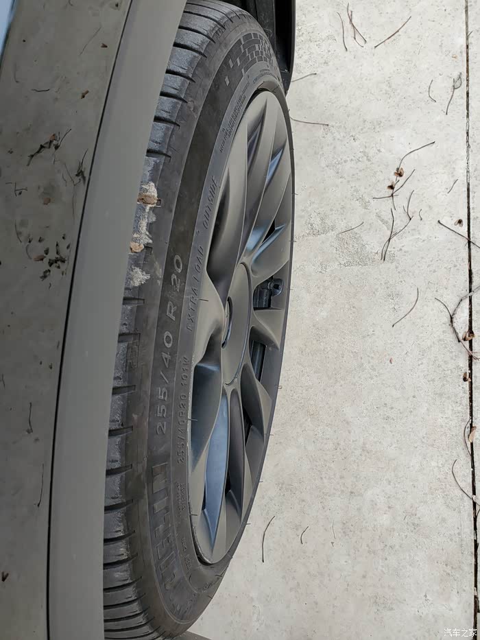

原厂2万3的米胖子ps ev,右后轮一条好的,磨损的很厉害,后驱为主的四驱

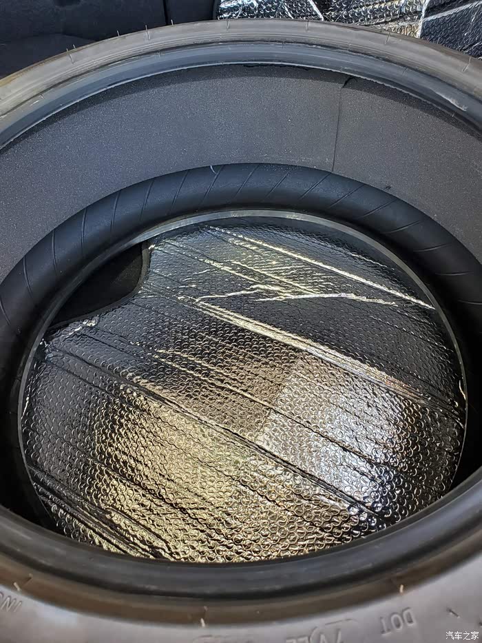

原厂胎的静音棉,挺厚的

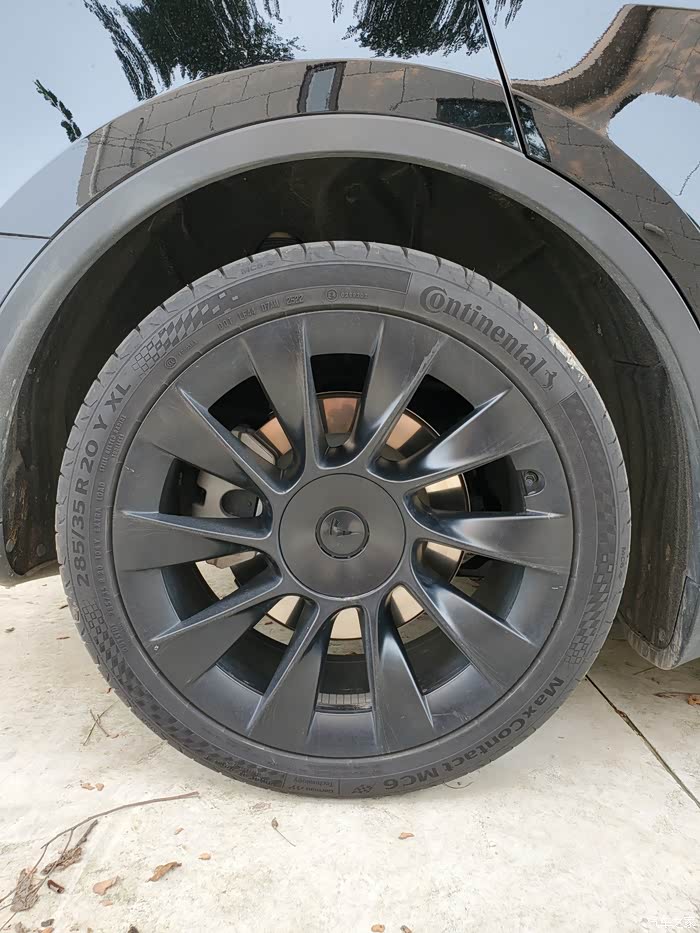

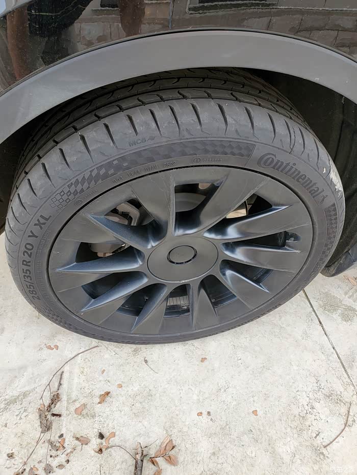

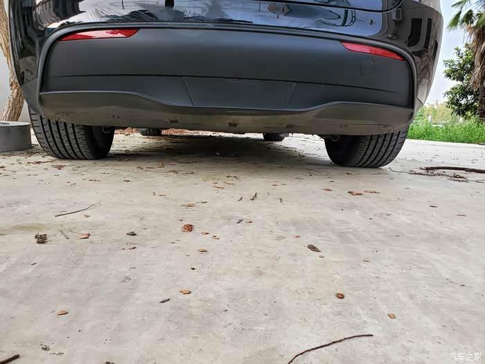

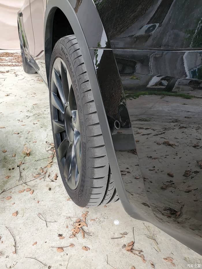

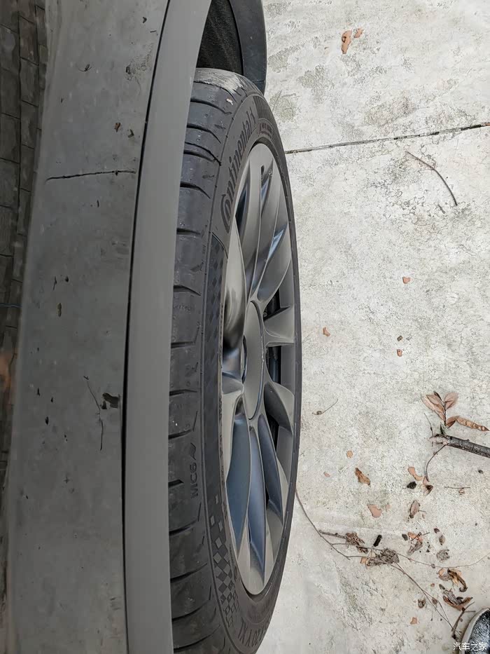

换好的后轮,两条马牌MC6

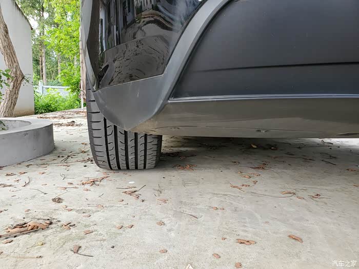

跟原厂比宽了3cm,已经凸出轮毂了,看着爆满很多,但是感觉有点奇怪。。。说不出的奇怪
能耗应该是更高了,不在乎。。。
胎噪也不太一样,有点空腔的滚动声,说不太清,反正差不太多,y的隔音本来也不行。
上一张前轮的原厂胎照片。
