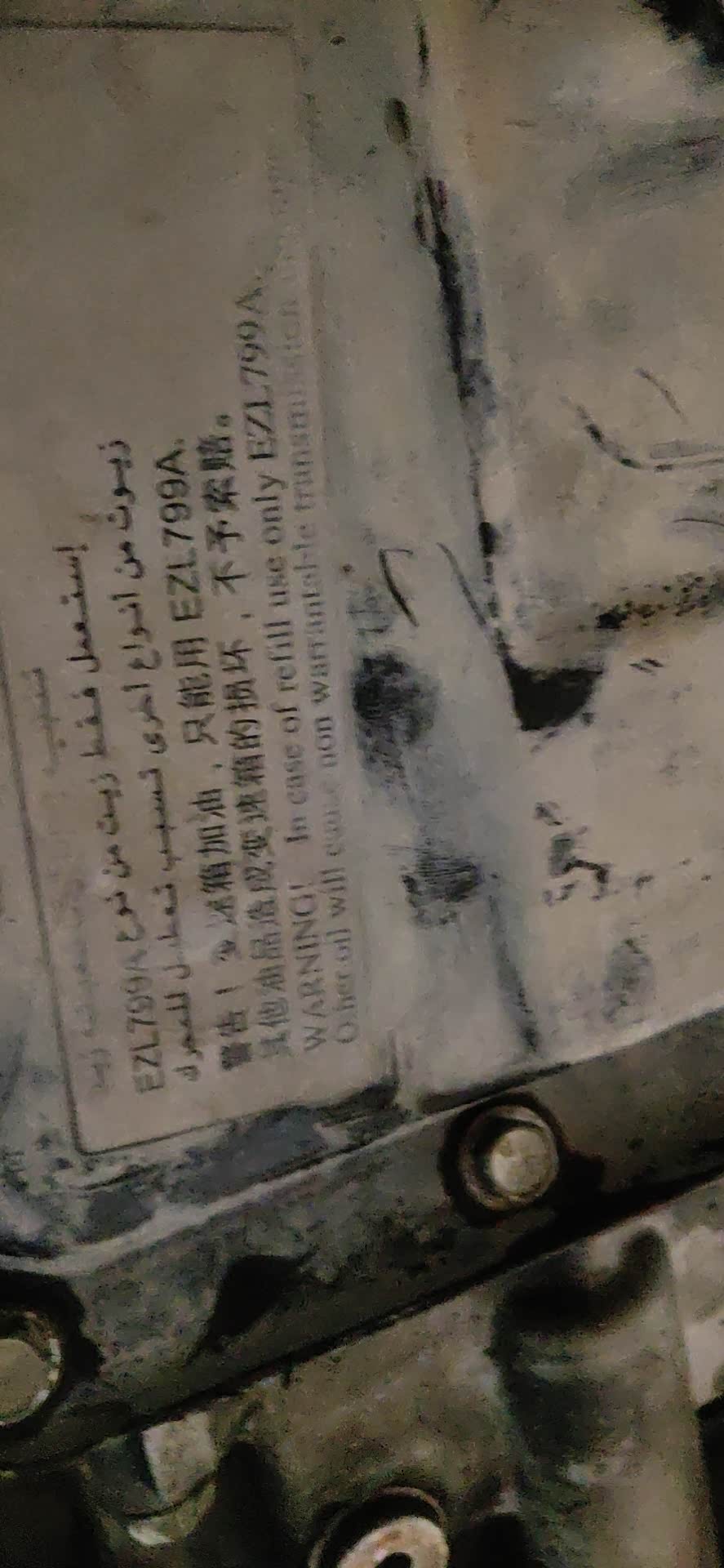

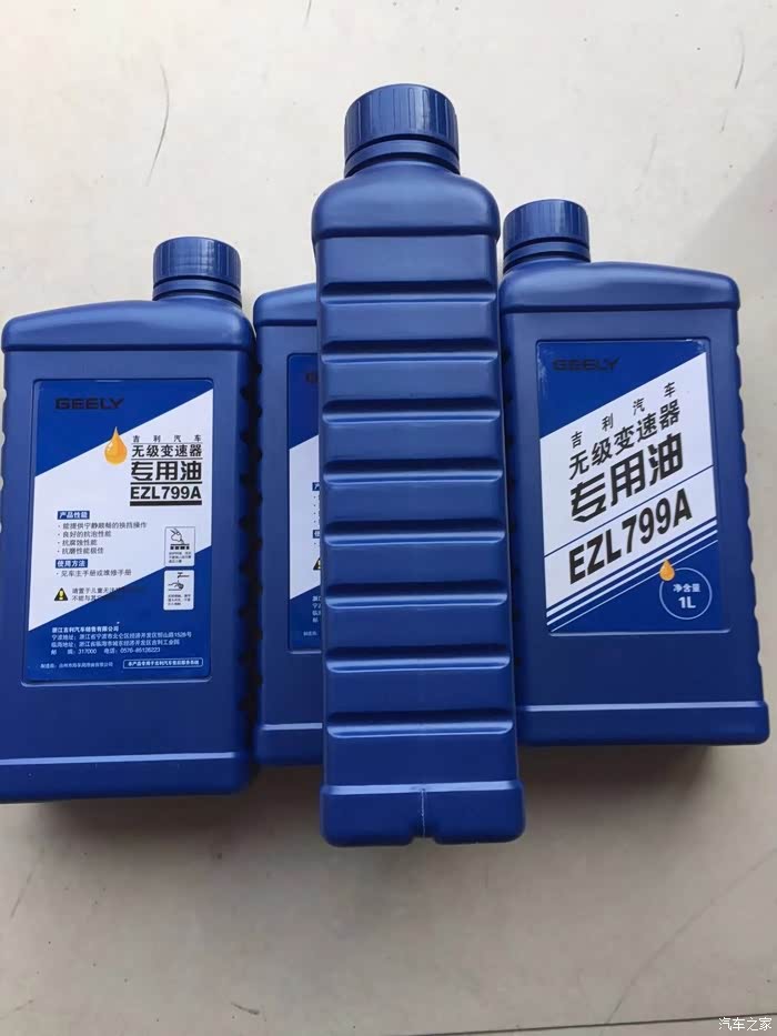

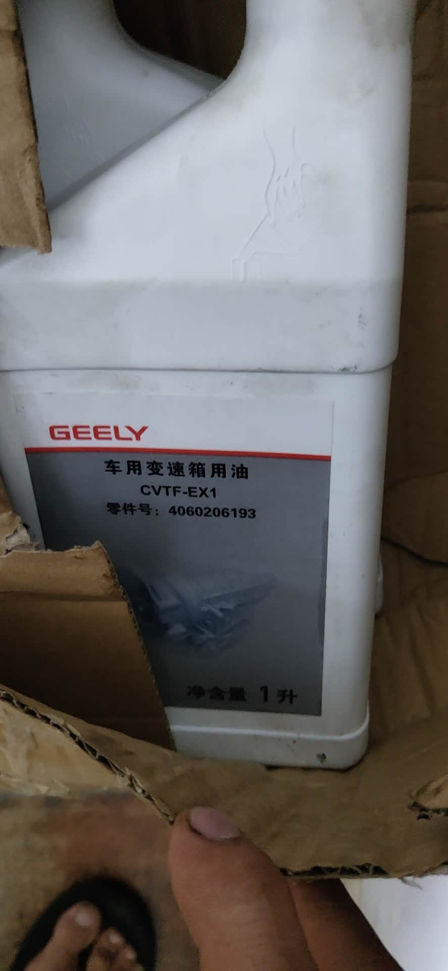

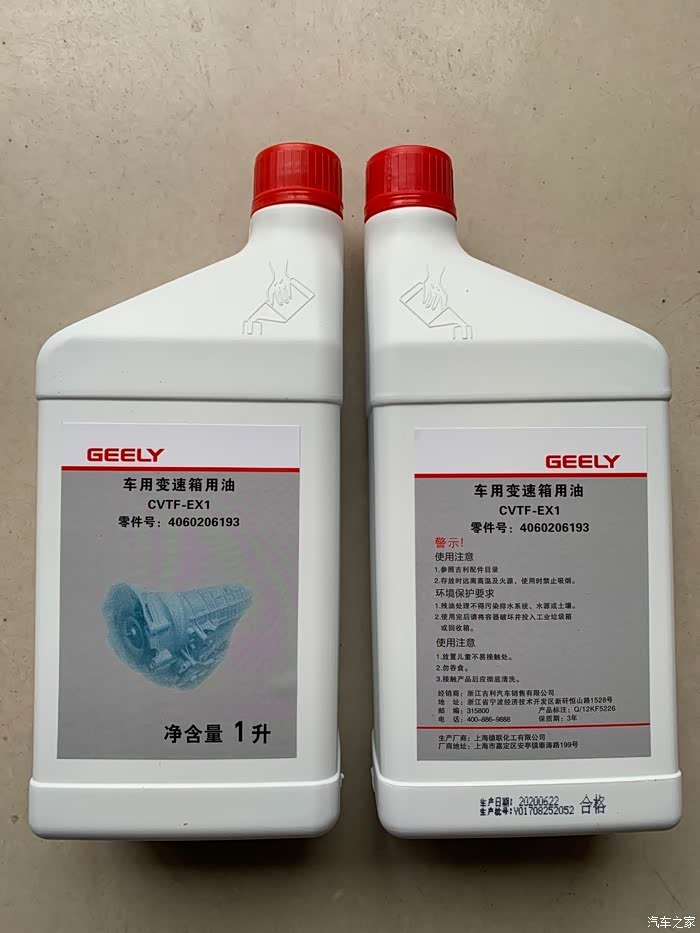

原车EZL799A 是红色的,现在都给换的 CVTF了绿色的了,我已经换过两次绿色的了 表示很好用

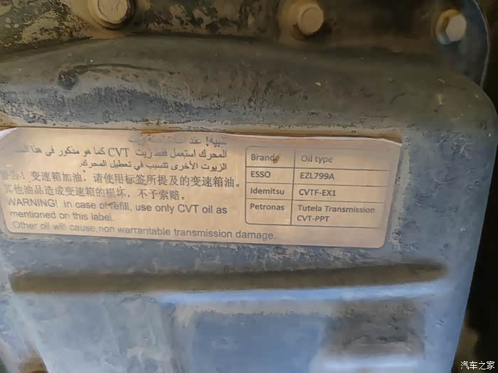

你看到的两个变速箱油都是可以用在变速箱上的,只是不同厂家生产的而已
蓝桶是粉红色的,白桶是绿色的,其他没区别
