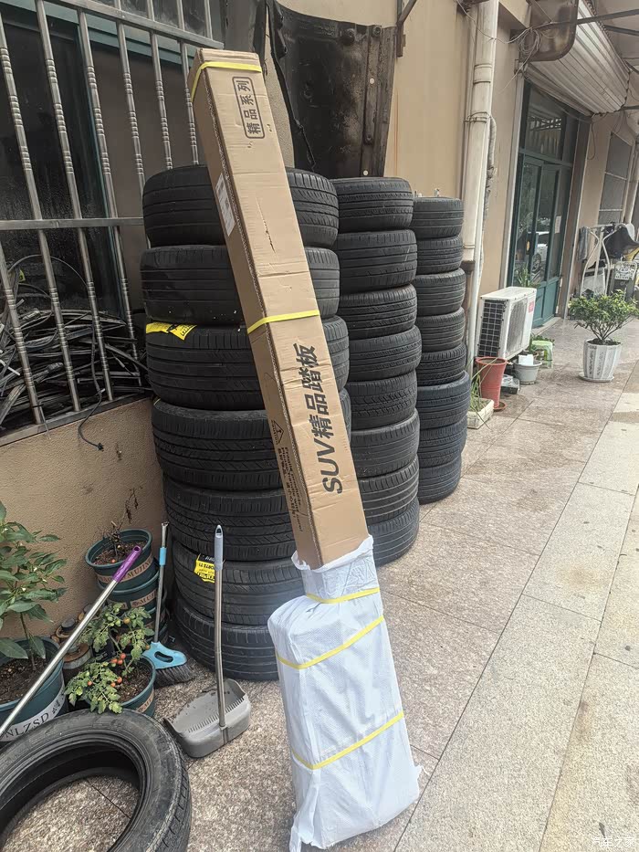

      首先是选择,看了好多网站、在车友群也咨询过别人,有说按电动的有说按固定的,有买三千多的有买三四百的,最后本着不再去动线路的原则确定买固定式的,在X宝上看了好几家,这期间刚好有一天经过一个汽车装潢店,跟老板聊起来,说他是建议买那种小巧窄一些的,不会突出车体,一来审车会顺利,二来上下车不会磕脚。了解了这些建议很快就买回来了,花了460大洋,包安装,安装店是下单时自己选的离自己比较近的一家,三天送到后马上预约安装。

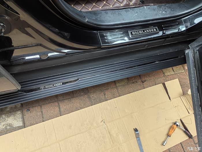

        下图就是拉着到汽车装潢店准本安装的图片,下面用白色塑料袋包着的是安装用配件。

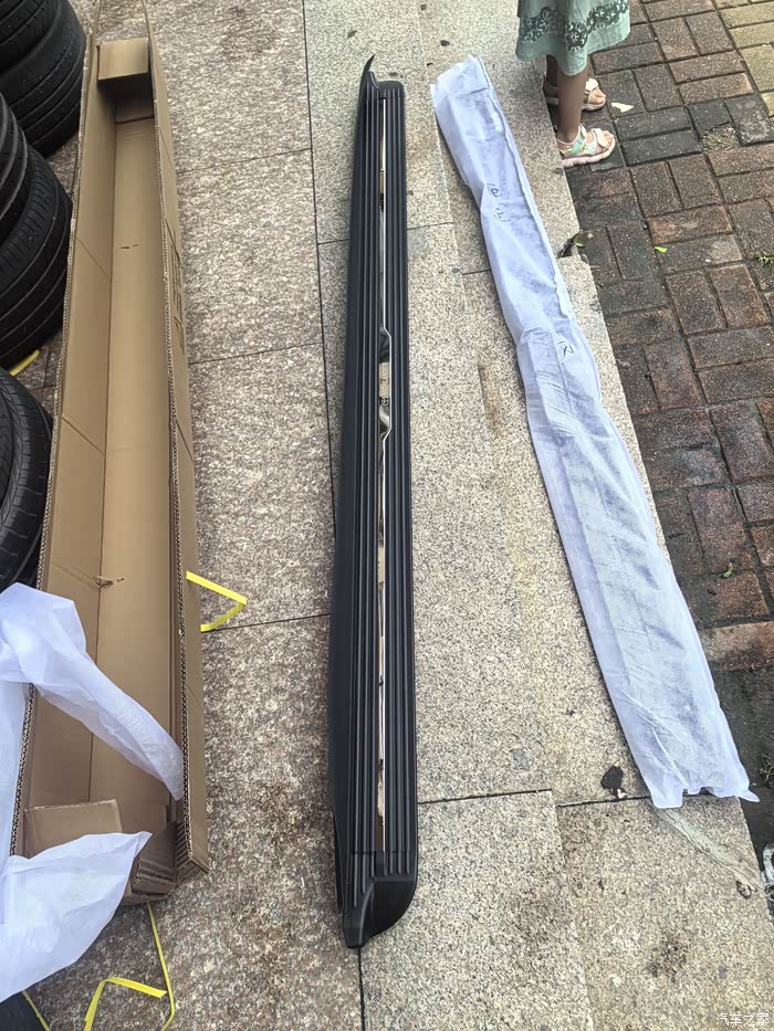

这就是踏板真容,挺漂亮的。

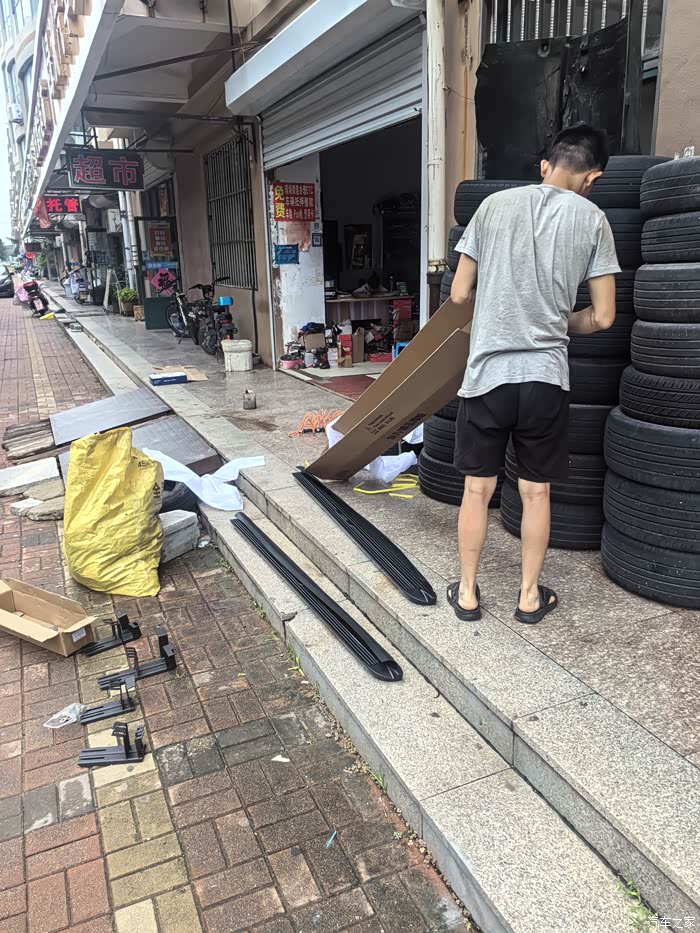

老板拆包装后先一一检查
托架,很厚实很结实,把配件异议摆好,方便安装

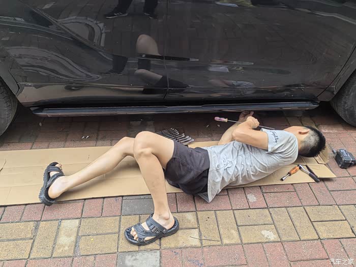

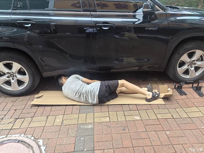

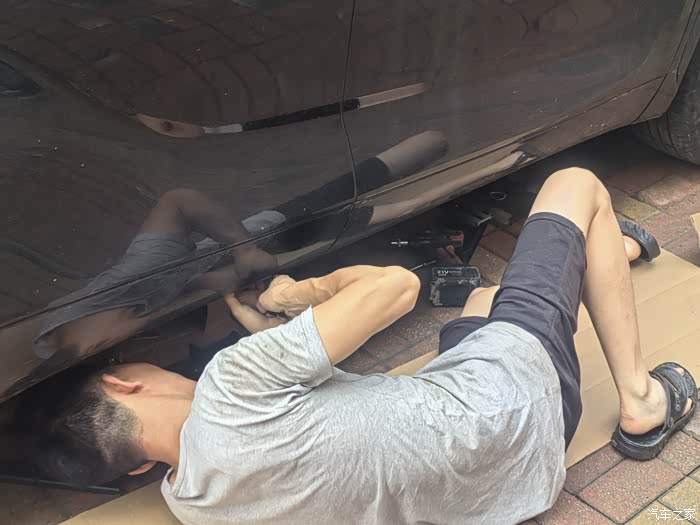

先爬到车底将原车安装踏板的孔打开

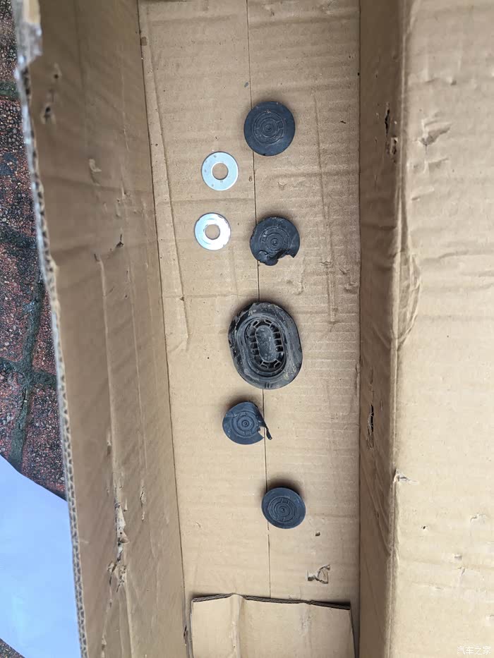

安装踏板是不需要重新打孔的,原车都预留了安装孔位,预留孔出厂时都用塑料堵头堵着,安装时只需把塑料堵头取下就行了

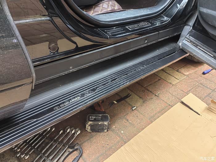

塑料堵头取下后安装托架

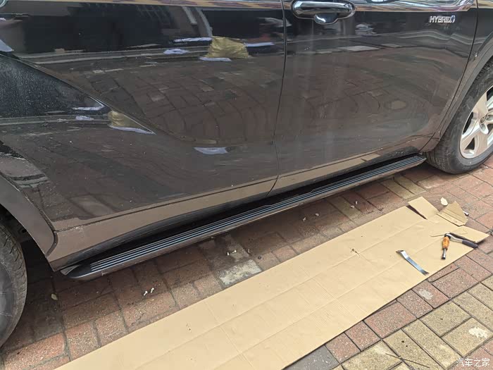

托架安装完后放上踏板,紧固就可以了。
这是一侧安装完后从上往下拍照,可以看出基本没有突出车体多少,所以看起来很漂亮

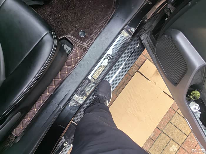

这是打开门后的样子,踏板宽度完全够用,方便老人上下车

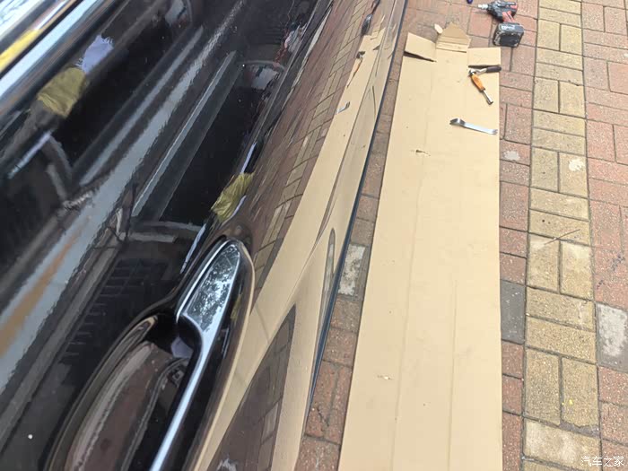

一侧安装完毕后再进行另一侧安装
安装完的踏板很结实,两个成年人站在上面丝毫没问题
踏板跟车体接触的位置还有挡泥塑料皮

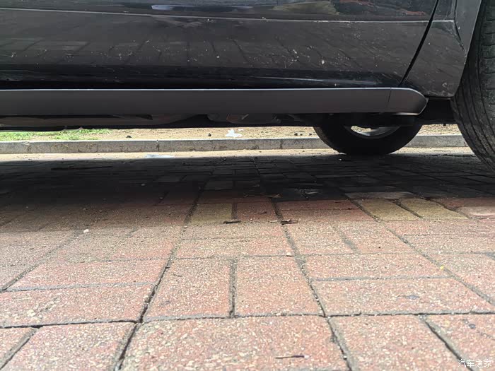

踏板安装完了,丝毫没有降低车体高度,比车底最低的中部排气管的高度还要高
