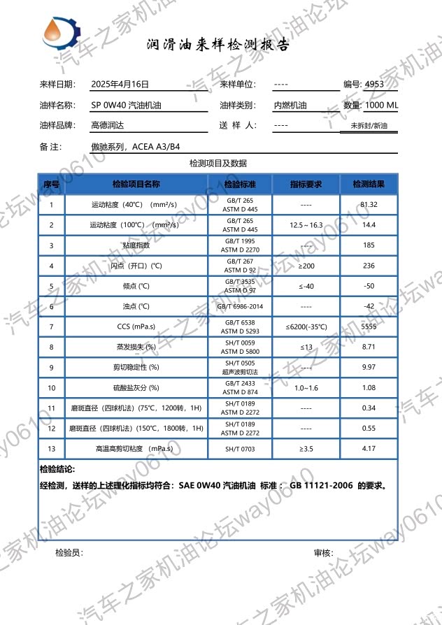

        大家好,高德润达机油检测过很多款,各项指标都非常不错,今天再检测一下傲驰系列0W-40 A3B4这款油,看看怎么样!
        检测只对样品负责,检测为个人兴趣爱好,数据请谨慎参考,样品由论坛车友提供,一升装未开封新油。
这次检测的傲驰0W-40,2025年4月产

傲驰040实测13项指标
经典表现840实测16项指标
简单对比一下。
1.100℃运动粘度,傲驰14.4,经典表现13.22,傲驰更高一点,活塞环密封性好,动力损失小,经典表现燃油经济性更好一点。
2.40℃运动粘度,傲驰81.32,经典表现72.97,同样也是傲驰更高。
3.粘度指数,两款油一样都是185,较高,符合040的特点。
4.闪点,两款油也一样,都是236,较高。
5.倾点,傲驰-50,经典表现-51,差不多,都很低,基础油优秀。
6.浊点,傲驰-42,经典表现-32,傲驰更低一些,经典表现也很低,两款油的油品都很纯净,使用中不易氧化,有助于提高机油的长效性。
浊点是机油持续降温过程中出现混浊时的温度,浊点越低说明机油越纯净,不易被氧化,同时低温性能也相对更好一些。
7.低温动力粘度CCS,傲驰5555,经典表现5573,基本一样,还可以,040的CCS基本上没有特别低的。
CCS越低,发动机在极寒冷环境下受到的阻力越小,冷启动越顺畅,机油的低温性能越好。
8.蒸发损失,傲驰8.71,经典表现10.19,傲驰更低,使用中产生的机油蒸汽少,污染小,经典表现中规中矩。
两款油的CCS基本上一样,傲驰的蒸发损失更低一些,所以可以判断傲驰采用的基础油更好一点。
蒸发损失是将机油加热到250度持续一小时蒸发掉的质量百分比,蒸发损失越低,对发动机各个部位的污染越小,对于一些发动机也可以降低机油消耗。
9.剪切稳定性(粘度降幅百分比,越低越好),傲驰9.97,经典表现9.59,很接近,表现都比较一般但够用。
傲驰在30分钟高强度剪切后粘度为
14.4-14.4*0.0997=12.96
经典表现在30分钟高强度剪切后粘度为
13.22-13.22*0.0959=11.95
傲驰100℃运动粘度更高,所以剪切后粘度也更高。
剪切稳定性简单点说就是机油的粘度保持能力,数值为降幅百分比,越低粘度降幅越小,粘度降幅小,动力损失就越小,保护性以及长效性都会更好。
10.灰分,傲驰1.08,经典表现1.22,都符合ACEA A3B4≥1.0的要求,经典表现更高一点。
灰分来自添加剂,太高了容易堵塞颗粒捕捉器,太低影响机油的清净分散能力和抗磨性能,按需选择。
11.四球磨损(抗磨性能),国际标准75℃油温下,40千克恒定压力(392N),1200转,运行一小时磨斑直径,傲驰0.34mm,经典表现0.37mm,傲驰磨斑小很多,抗磨性能非常优秀,经典表现也不错。
12.四球磨损,150度油温,40千克恒定压力,1800转,运行一小时磨斑直径,傲驰0.55mm,经典表现0.59mm,同样也是傲驰磨斑更小,抗磨性能更好。
四球磨损磨斑实拍
13.高温高剪切粘度HTHS,傲驰4.17,经典表现3.74,傲驰很高,油膜厚强度高,特别适合暴力驾驶,经典表现要低不少,偏重燃油经济性。
傲驰HTHS实测4.172 mPa.s
通过实测可以看出:
①高德傲驰040这款油粘度很高,活塞环密封性好,动力损失小。
②闪点很高,倾点浊点都很低,CCS也不高,蒸发损失较低,基础油优秀。
③抗剪切能力较强,运行中粘度降幅小,下降的慢,动力损失小。
④高、低油温下的磨斑都非常小,抗磨性能优秀。
⑤高温高剪切粘度HTHS非常高,高温高负荷下油膜厚强度高,特别适合喜欢暴力驾驶的车主。
⑥相比傲驰,经典表现粘度更低一些,偏重燃油经济性。磨斑也更大,抗磨性能不如傲驰。
综合判断高德傲驰040是一款很优秀的机油。
